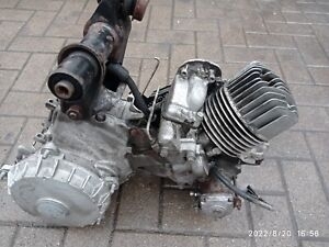

    Hallo Freunde,
    Ich habe mir einen Ersatzmotor besorgt und möchte diesen über die nun langsam herbstlich werdenden Tage einer Revision unterziehen.
    Ich werde den Motor also komplett zerlegen und dann mit neuen Lagern und Dichtringen zusammenbauen.
    Dafür will / muss ich natürlich entsprechendes Material einkaufen.
    Gibt es eine Übersicht über die passenden WeDis und Lager die ich benötige?
    Falls nein, wäre klasse wenn ihr mir helfen könntet. Danke schon mal.
    VG
    Patrick
