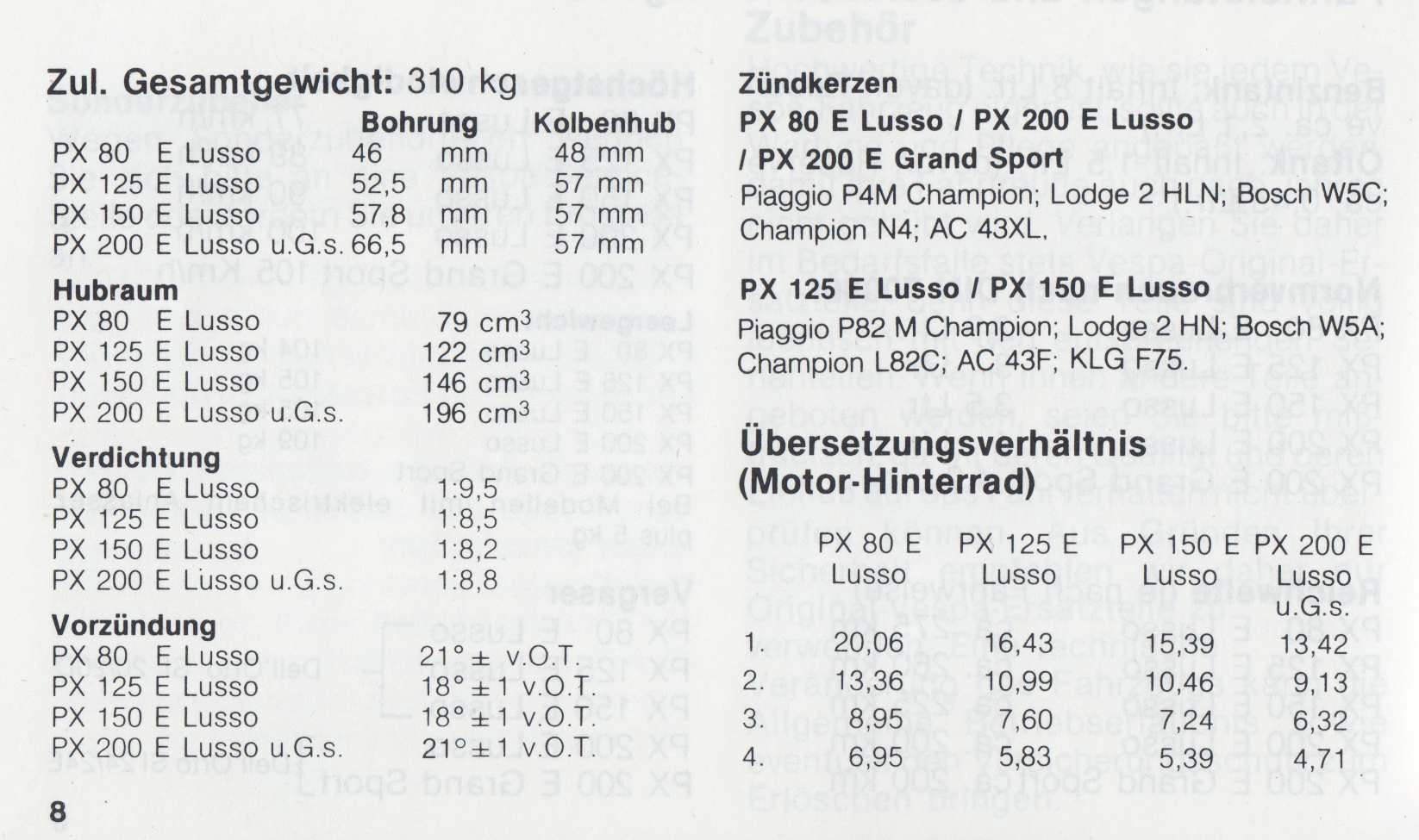

    Servus zusammen, ich muss den Zündzeitpunkt einstellen. Für meine Vespa sie oben schwirren nun zwei Werte im Netz umher. Sogar in Wikipedia. 23 und 21 Grad. Hat jet jemand einen Peil welcher nun der richtige Wert ist? Und wenn einer einen Peil meint zu haben wäre auch schön wenn er den belegen könnte. klatschen-)
    Besten Dank Grüße Marcus

    Bild aus der PX200 Lusso Bedienungsanleitung. Piaggio sagt 21° vor O.T. und die sollten es eigentlich wissen.
