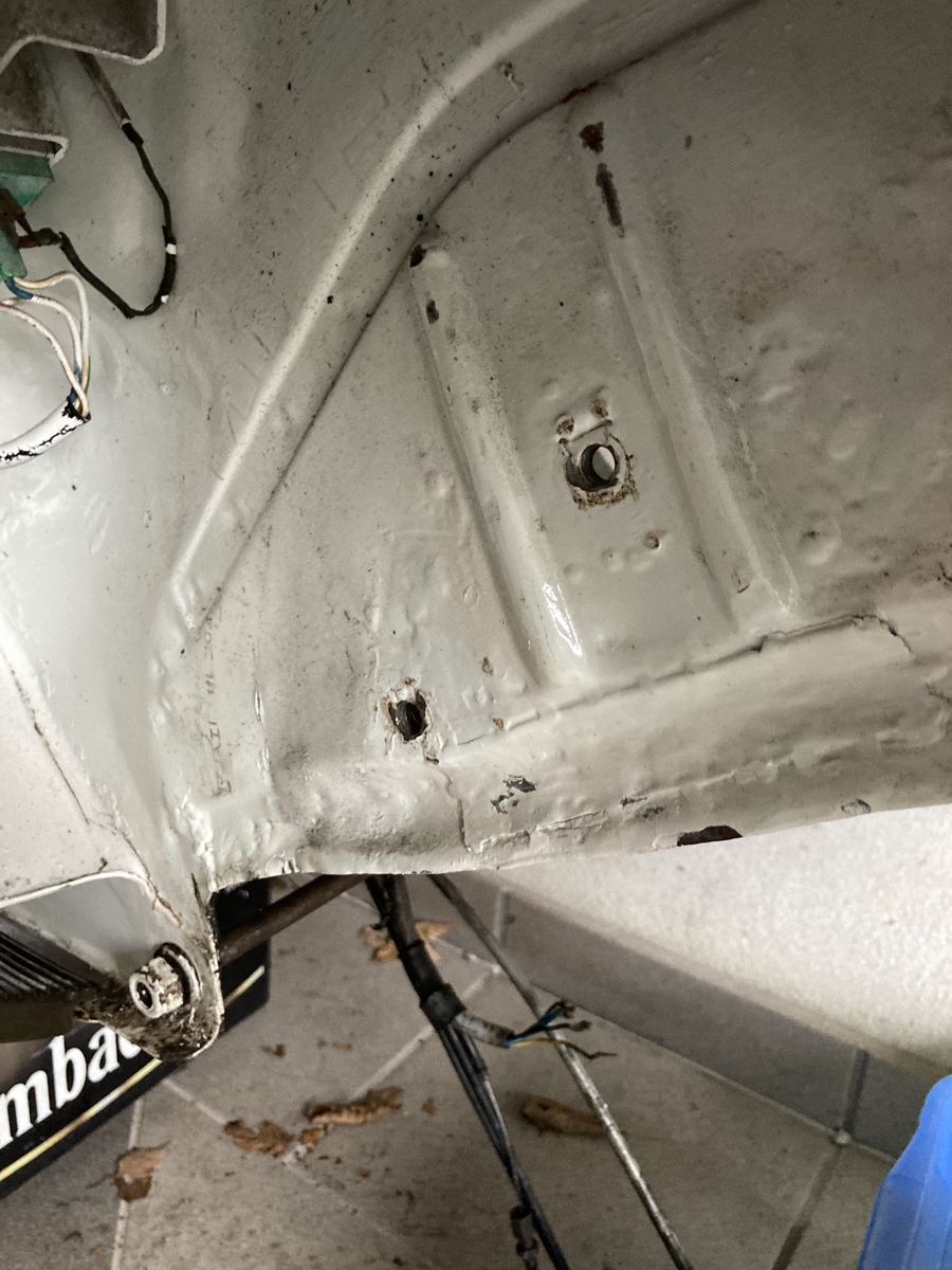

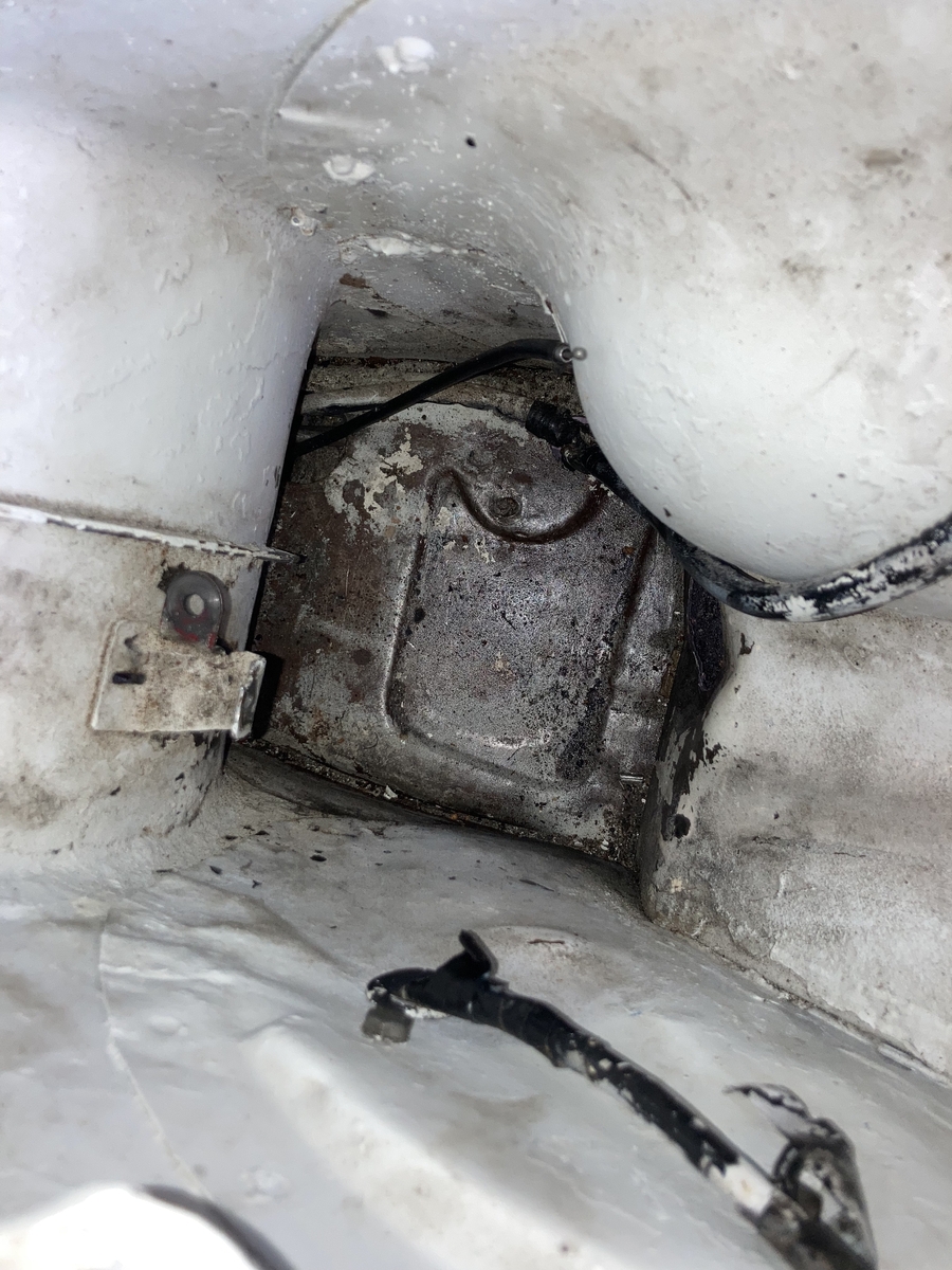

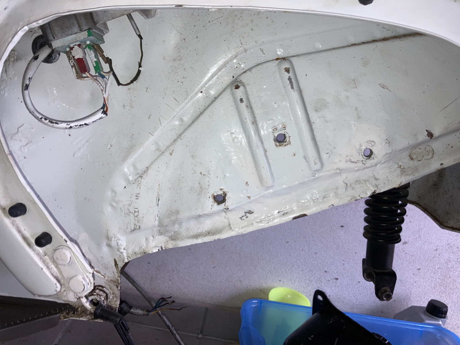

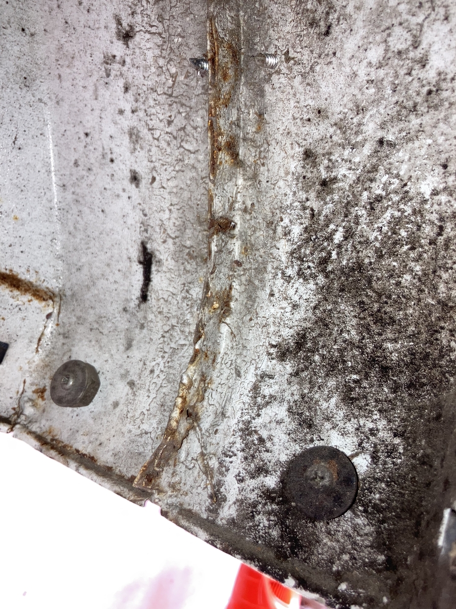

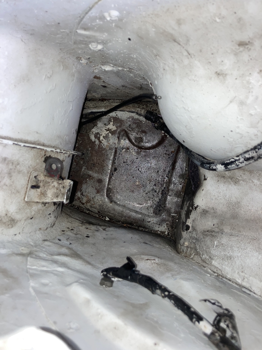

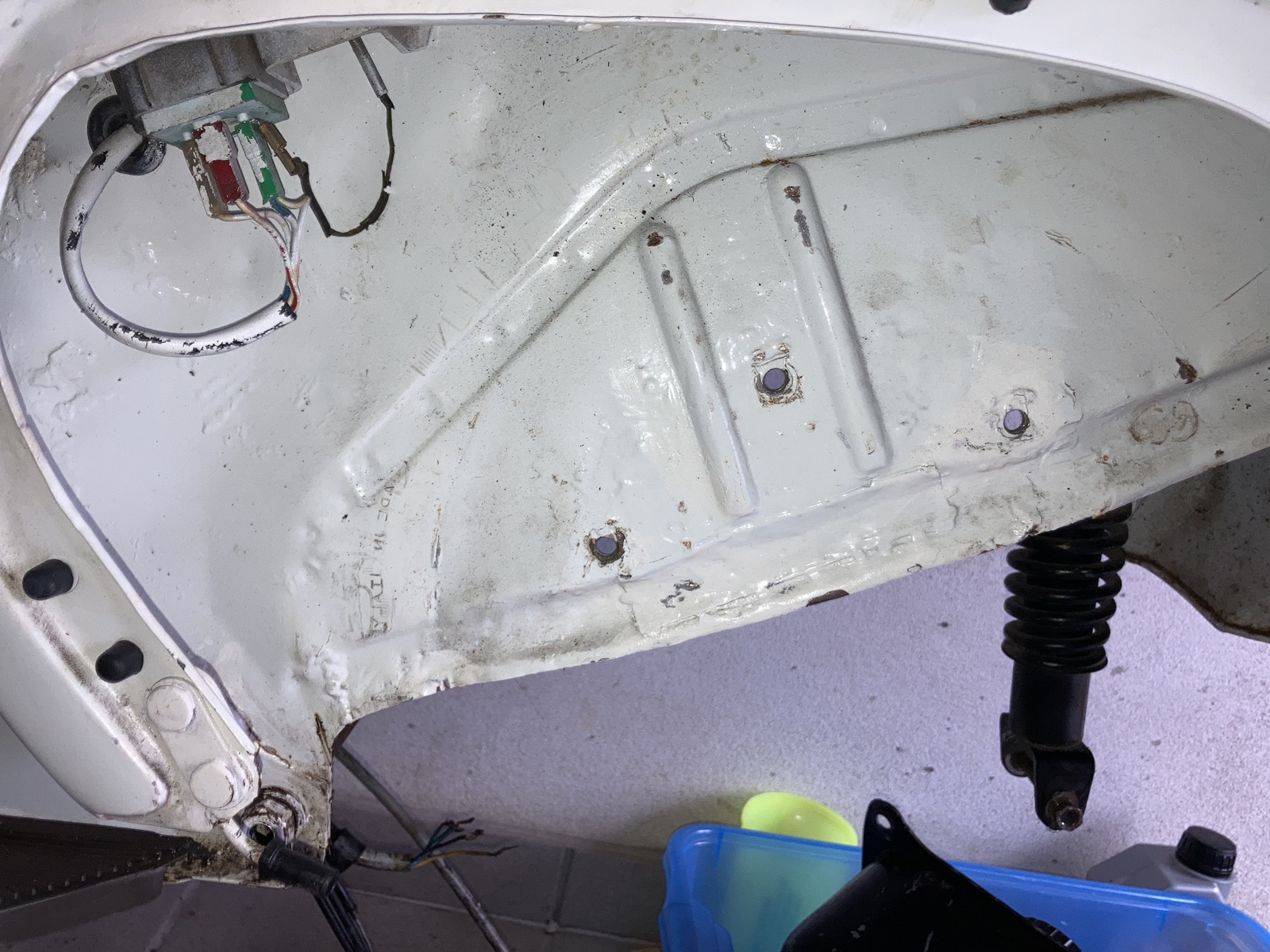

    Moin Leute,
    habe endlich etwas Zeit gefunden um meine Vespa auseinander zu bauen. Mir sind dabei einige Stellen aufgefallen und da ich grundsätzlich nicht besonders erfahren im Thema "Schrauben" und "Vespa" bin, bräuchte ich mal wieder euren Rat.
    Auf den folgenden Bildern sind immer wieder kleine dellige Stellen, sowie Rost erkennbar. Ich habe nun folgende Fragen:
    1) Wie kann ich diese Rostigen stellen entfernen ? Mit Sandpapier entfernen und Klarlack drüber ?
    2) Was hat es mit diesen kleinen erbsengroßen Stellen auf sich ? Ist da mal etwas geschweißt worden ? Kann man diese ein wenig einebnen mit einer Flex ?
    Ich danke euch schonmal im Voraus !
    3,014
    31,327
    5,642
    • February 5, 2023 at 16:09
    Da haben sich Schweisser-Heinz und Maler-Depp die Klinke in die Hand gegeben und ihr Lebenswerk erstellt.... :-1
    Schleife die Schweissstellen mit einer Flex nach und trage Rostschutzgrund und passendes Weiß neu auf. Dann wirds ne Weile halten.
    Die rostigen Stellen mit einer Drahtbürste für eine Flex behandeln, Rostumwandler rauf und danach wie oben beschrieben.
    In der Trocknungszeit kannst du den Lacknebel von umliegenden Teilen mit Aceton entfernen.

    Vielen Dank für die schnelle Antwort. Dachte ich es mir schon, dass da ein wenig gepfuscht worden ist.
    Was meinst du denn mit „dann wird’s ne Weile halten“, ist dadurch die Statik bzw. Haltbarkeit meiner Vespa negativ beeinflusst worden ? ;(

    Volker meinte die Haltbarkeit des Rostbehandlung, nicht die Statik der Möhre....
    Gruß Paddy.
