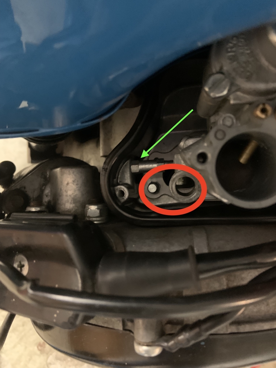

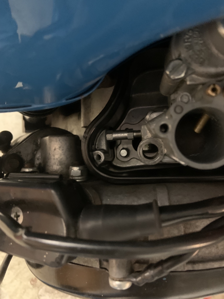

    Ich komme mit dem Vergaser mit eingeschraubter Gemischschraube nicht in die Wanne. Der Stehbolzen stört.

    • February 18, 2023 at 13:56
    Und mit Markierung, wurden irgendwie nicht mitgeschickt.
    Bild 1 roter Pfeil Stehbolzen
    Bild 2 grüner Pfeil - da geht die Schraube nicht durch weil der Vergaser an den Stehbolzen schlägt (roter Kreis)
    Die Frage wäre ja, ob ich auch eine Schraube mit dünner Spitze verwenden kann.

    Wie Menzinger schon erwähnt hat,
    Schraube kürzen und nen Schlitz für nen Schraubendreher reinflexen oder dremeln und feddich.

    • February 19, 2023 at 18:21
    Moin
    Sieht bei meiner Rally genauso aus. Was spricht dagegen die Einstellschraube beim Einbau komplett rauszudrehen und nachher wieder rein?
    Vorm rausdrehen einmal komplett rein drehen und mitzählen. Dann so auch wieder einstellen und feddich ist die Laube

    • February 19, 2023 at 18:35
    Würde ich auch so machen. Du baust ja nicht ständig den Vergaser aus. Komplett rausdrehen, dann beim Einbau komplett rein drehen und wieder 2 Umdrehungen raus.
    Wenn sie warm ist kannst du sie dann vernünftig einstellen.
    Musst nur drauf achten das sie wieder schnell in den Leerlauf fällt, nachdem du Gas gegeben hast.

    • February 20, 2023 at 04:44
    Ich kenne das Problem von meiner PX.
    Wie es aussieht hat er eine Version mit Anlasser.
    Dann passt das nicht durch und die Schraube bekommst Du nicht von hinten rein ohne den Anlasser auszubauen.
    Ich würde eher statt den Stehbolzen einzukleben, einen Helicoil verwenden und dann wieder die Variante mit den Schrauben wählen.
