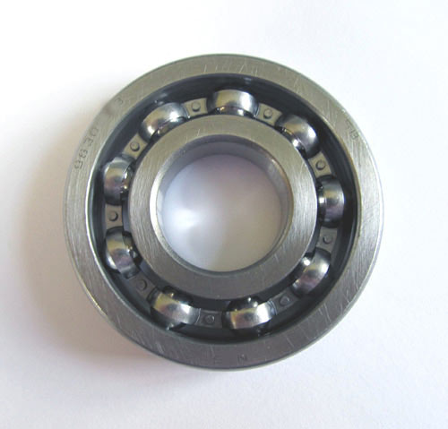

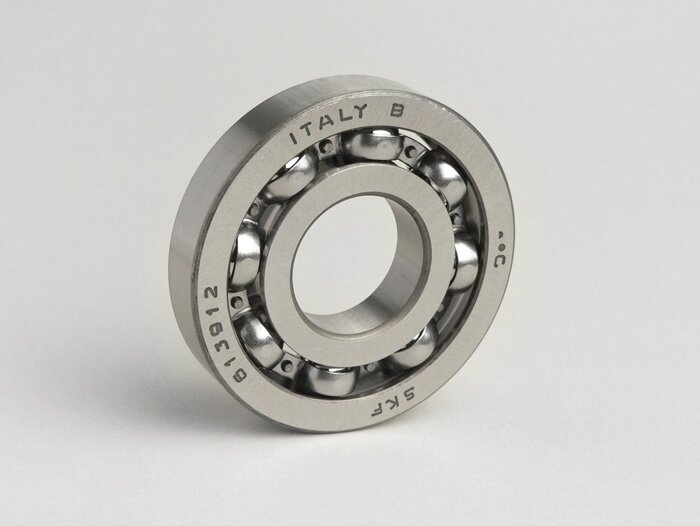

    Hi, nein, die Liste mit den Lagern stammt aus dem GSF, stehen mehrer Typen, nur die letzt genannten sind C3
    Anbei mal der Link vom Agrolager, die es sogar als KW Lager bezeichnen
    613912 - Rillenkugellager 25x62x12 /Kugellager-Shop - Agrolager.de
    m.agrolager.de
    Als Lager der Hauptwelle wird ein Nadellager mit der Größe 20x42x18 verbaut sein, ist sehr teuer, hab es duch 2 Kugellager 20x42x9 ersetzt, haben lt GSF auch schon welche gemacht.

    https://www.123kugellager.de/kugellager-geh…8305-2rs-c3-pfi
    Jetzt mal nachgeschaut, die hab ich verbaut, sind aber nicht mehr lieferbar, werden aber evtl in einer Aktion GSF noch einmal aufgelegt.
    Lies dir mal den Link durch, evtl hilft dir das

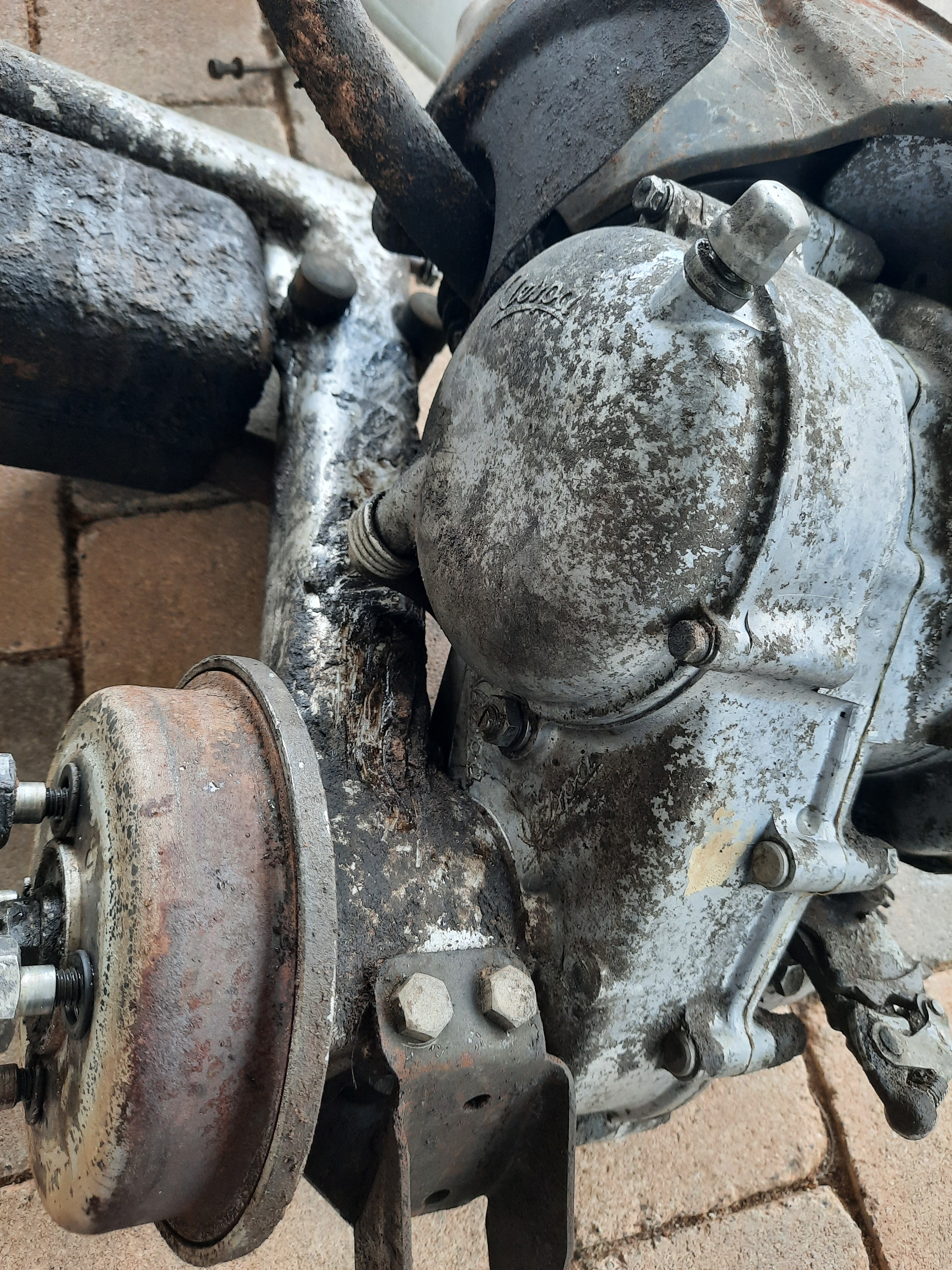

    Moin,

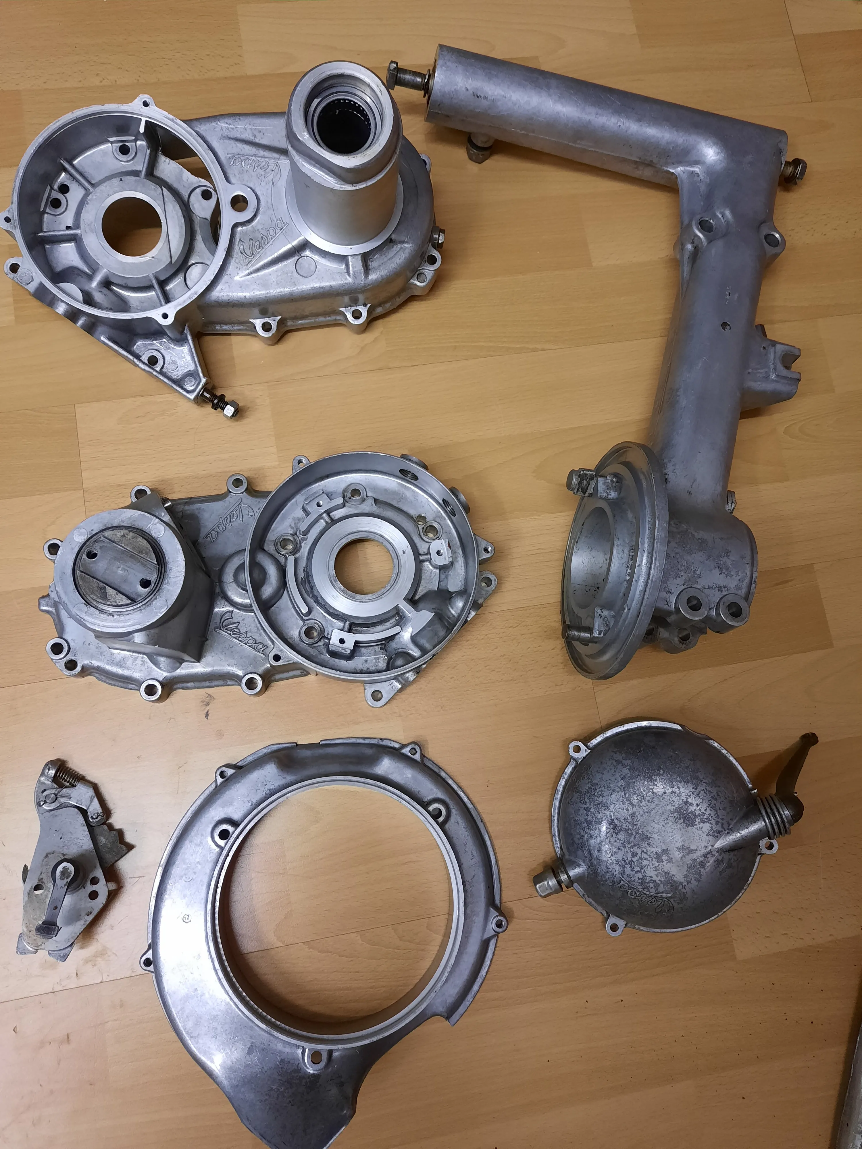

    heute mal die Motorteile gereinigt. War ne blööde Arbeit, aber es hat sich gelohnt.
    vorher
    Nachher
    Schönes Wochenende und Gruß
    Viele Grüße
    Bernhard

    Lässt das Nadellager drinnen?

    Was nimmst du für einen Reiniger?

    Ob ich das Nadellager drinnen lasse, überlege ich mir noch. Alle anderen Lager kommen auf alle Fälle neu, wobei mir immer noch nicht so ganz klar ist, ob da an der Kurbelwelle ursprünglich Lager mit größerer Lagerluft eingebaut waren, oder mit normaler Lagerluft. Ich habe mir die hier jetzt mal rausgesucht.
    Kugellager Lager Kulu -613912- (25x62x12mm) ORIGINAL Piaggio - (verwendet für Kurbelwelle Antriebseite Vespa PX, T5 125cc, Rally180 (VSD1T), Rally200 (VSE1T), Sprint, GS150 / GS3... - Kurbelwelle Lichtmaschinenseite Sprint, GS150 / GS3, V
    Original Piaggio Kurbelwellenlager für alle Motoren der großen Vespa (Kupplung auf der Kurbelwelle) ab Baujahr 1950. Im Auftrag für Piaggio von SKF…
    www.scooter-center.com

    Gereinigt habe ich mit Diesel von der Tanke.
    Viele Grüße
    Bernhard

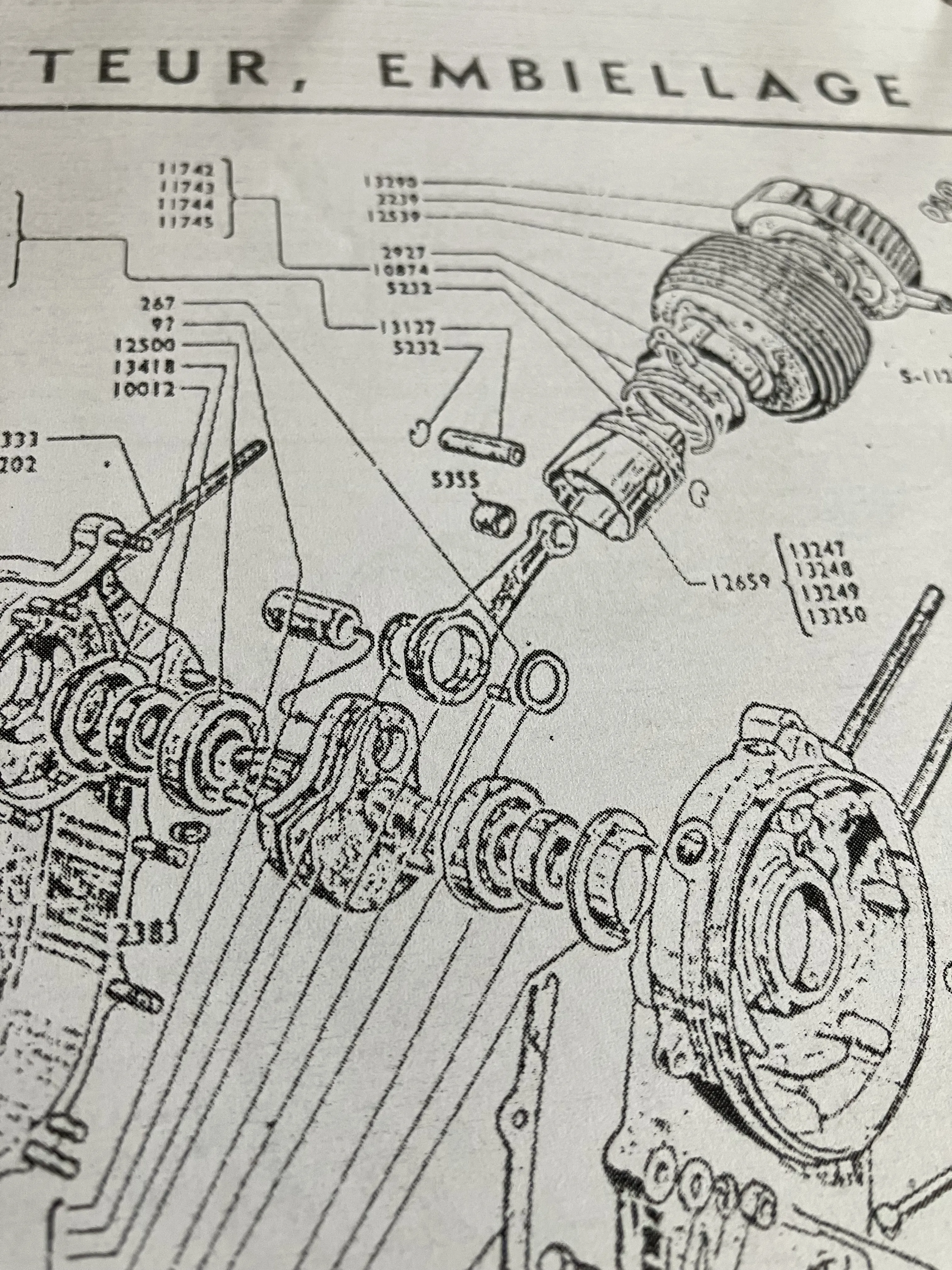

    Hätte da mal eine Frage an euch. Kann es sein, dass am unteren Pleuellager kein Käfig vorhanden ist und die Lagerrollen lose darin rumlaufen?
    Viele Grüße
    Bernhard
    2,184
    6,424
    809
    Oberbayern
    • January 31, 2024 at 13:51
    • #69
    Hallo, ja, kann schon sein, war seinerzeit auch bei anderen Mopeds so
    Anbei mal ein Bild von einer 53er ACMA, da war diese auch der Fall.
    Hab meine KW leider entsorgt, sonst hätte ich nachschauen können

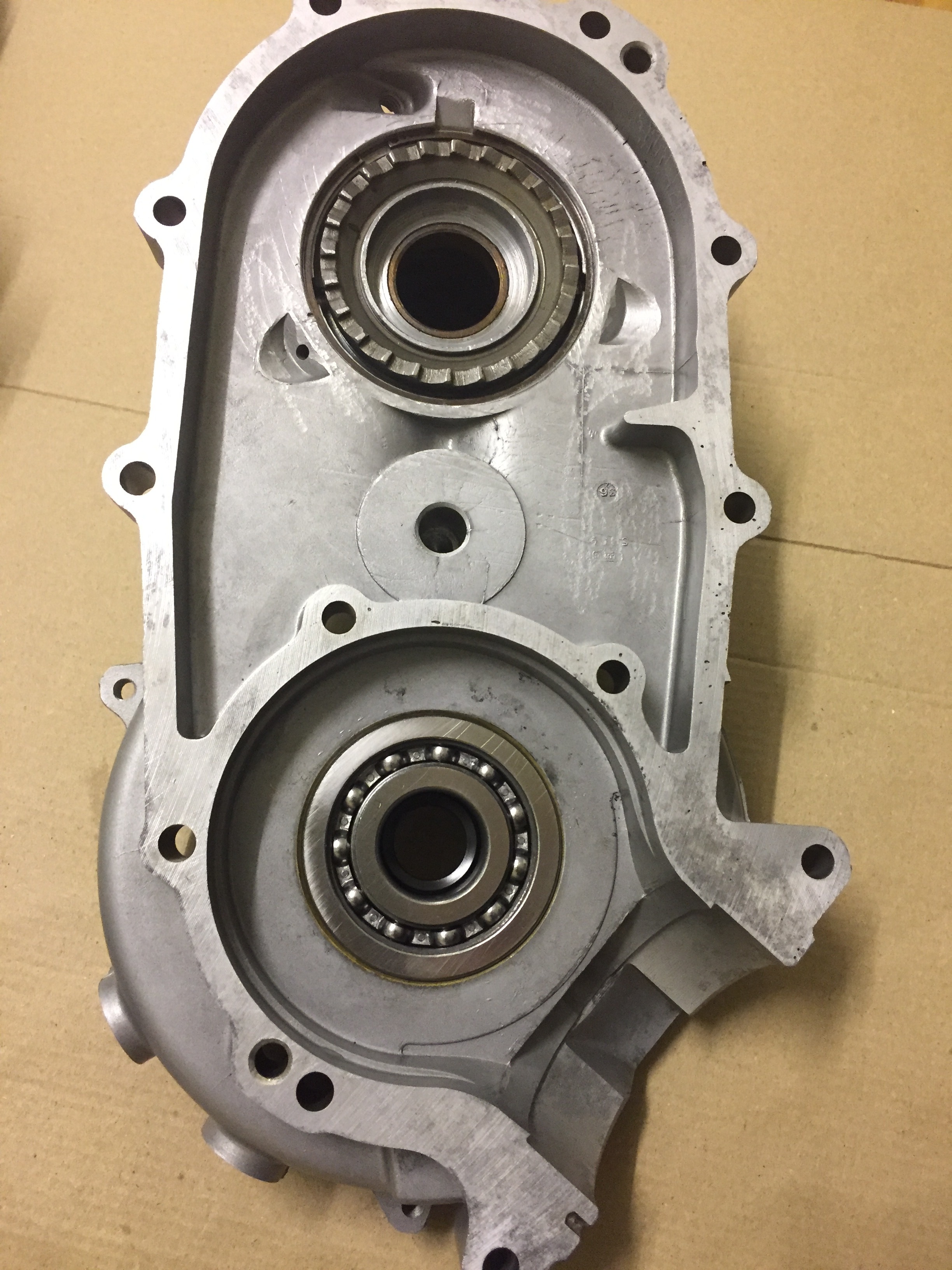

    Gestern kam mein Stirnlochschlüssel an und ich habe erfolgreich die Schraube am Lager herausbekommen. Musste etwas mit Wärme nachhelfen, aber das ist ja nicht ungewöhnlich.
    Mir ist jetzt aufgefallen, das an der Schlitzbuchse im Kickstartersegment das Gleitlager nicht mehr ganz so schön aussieht, will sagen, es befinden sich leichte Riefen in der Messingbuchse und auf der Welle.
    Hat jemand von euch dieses Gleitlager schon mal erneuert? Bestellen kann man es u. a. hier:
    Viele Grüße
    Bernhard

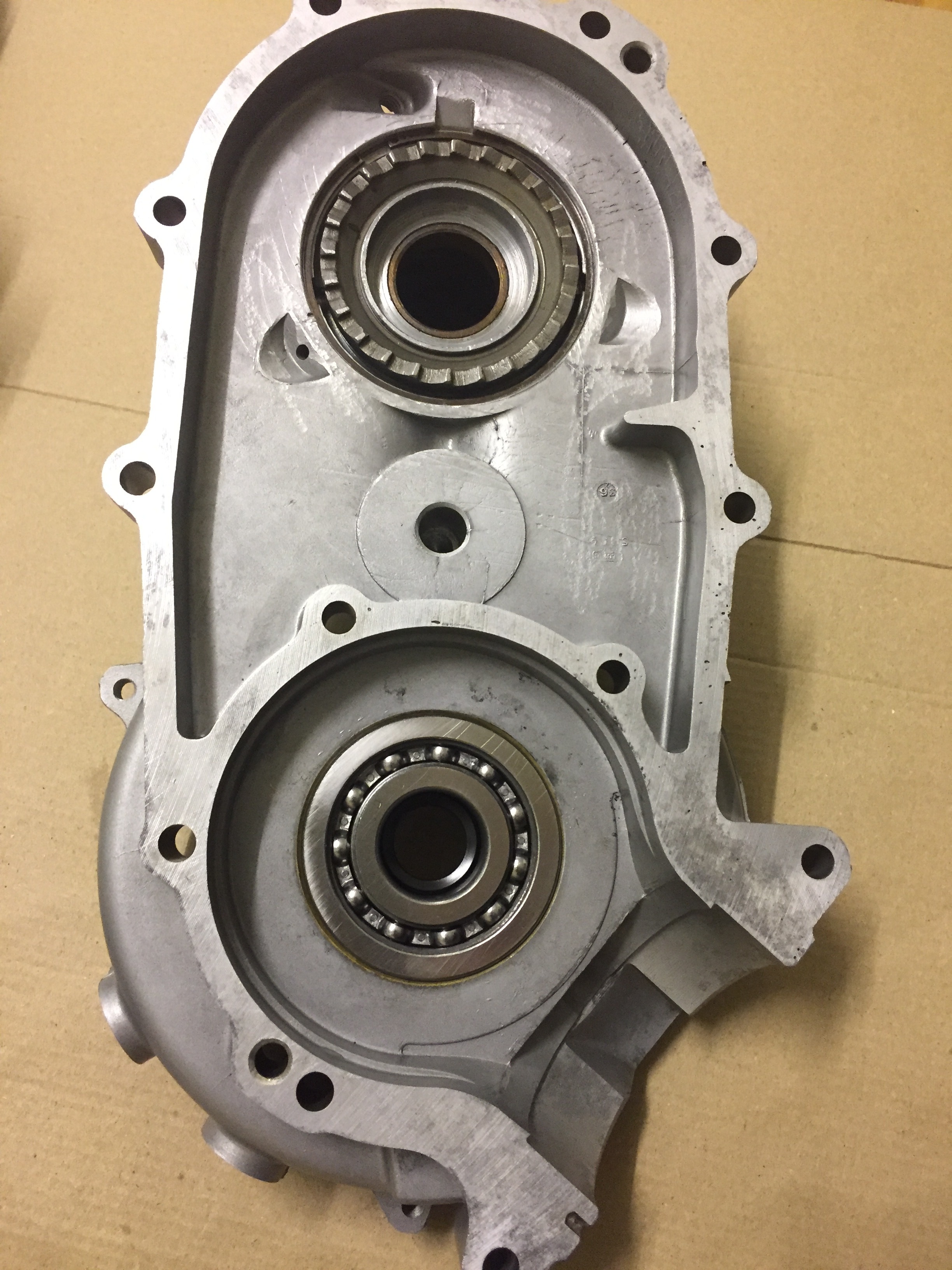

    Danke für die schnelle Antwort. Ich meine das Lager hinter der geschraubten Lochscheibe. Da muß der Lagersitz des äußeren Rollenlagers erst mal durch. Mit Unterlegscheiben wird das nix werden.
    Den Lagersitz des Rollenlagers kann ich am Schluß mit der Radnabe einziehen. Ich werde mal versuchen, das innere Rillenkugellager hinter der Lochscheibe zu erwärmen und die Schaltwelle über Nacht in den Gefrierschrank legen, dann sollte es auf alle Fälle leichter gehen.
    Viele Grüße
    Bernhard
