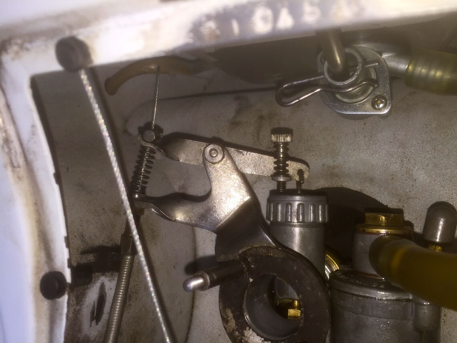

    Ich habe mir die Sache heute mal genau angeschaut und meine das Problem erkannt zu haben.
    Es scheint ganz banal zu sein.
    Und zwar scheint die Feder am Gaszug der am Vergaser eingehängt ist ausgeleiert zu sein. Wenn man den Gasgriff dreht, dann spreizt die Feder nicht mehr entgegen und der Schieber vom Vergaser bleibt geöffnet, auch wenn man das Gas weg nimmt.
    So bekommt der Motor vollen Saft und dreht auf vollen Touren.
    Das ergibt auch mit einer anderen Beobachtung die ich bei meiner Vespa gemacht habe Sinn, immer wenn sie warmgefahren war und ich sie ausgemacht habe, ist sie nicht mehr angesprungen (abgesoffen) musste sie dann anschieben um zu starten.
    Jetzt kommt die eigentliche Herausforderung: wo bekomme ich die passende Feder her!!!!!!

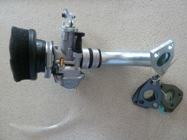

    der shb 19 passt schon (das wäre der von den Smallframes ) und den bekommst du in jedem Rollershop. Allerdings
    muss halt auch ein wenig umgearbeitet werden, damit der auf das Ansaugrohr passt. Die Ansaughülse muss gekürzt
    werden und bei der Ansteuerung (Gasseil) musst dich auch ein wenig spielen und natürlich auch ein Ansaugrohr neu
    gebrutzelt werden (Ende von einem 19er Ansaugstutzen am originalen WF aufschweißen)
    Problem bei den SHB Vergaser ist halt nach wie vor die Geschichte mit dem beschissenen Filzring und ggf. Falschluft am
    Ansaugrohr. Ist aber sicher die günstigste Methode.
    ...wenn es ein wenig mehr sein soll, dann geh den Weg in Richtung Polini CP21 für den wurden speziell bei Einbau in
    Wideframes bereits fertige Komponenten in P & P Version entwickelt...Der Vergaser lässt sich halt vielfältiger und genauer
    abstimmen als der SHB
    zu beziehen über´n Zini von Stoffis Garage oder eben die von mir sehr geschätzte Variante von Ralph Bollag mit dem CP21 (für die
    125er Motoren) Vergaser und Adapter für Blechluftfilter (die schönste Lösung momentan am Markt)
    da hättest die Variante (Zini) für WF mit CP23 und Marchard Filter
    der Ralph wäre im Übrigen ein Landsmann von Dir ;)
    bzw. lese dich da mal ein wenig im GSF ein, da wird auch die ACMA gut abgehandelt

    Könnte es nicht auch sein das der Gaszug zu doll gespannt ist? Das sieht ja wie ein Schraubnippel aus am Zug.

    • July 14, 2015 at 16:43
    dann wäre die Einstellschraube aber nicht auf dem Vergaserdeckel sondern würde immer abstehen ;)

    • July 14, 2015 at 16:51
    Haste recht !

    • July 14, 2015 at 19:15
    So wie ich das auf dem Bild sehe steht die Anschlagschraube nicht am Deckel auf. Wenn also bei der Aufnahme der Gasgriff sich in Leerlaufstellung befunden hat, lässt das doch meines Erachtens nur den Schluß zu, das entweder der Zug zu stark gespannt ist oder der Gasschieber irgendwo hängt.

    • July 16, 2015 at 08:14
    Also jetzt habe ich den Fehler gefunden!
    Es lag am Gaszugkabel.
    Nach mehrmaligen probieren den Vergaserregelmechanismus gängig zu machen ist dann der Gaszug im Lenker gerissen.
    Und auf ein mal hat am Vergaser nichts mehr geklemmt.
    Wahrscheinlich war da das Kabel verdreht oder schon aufgerissen.
    Ich werde aber trotzdem auf einen modernen Vergaser umsteigen um zukünftige Reparaturen und Pannen zu vermeiden.

    Soooo, jetzt hab ich mir ein Wochenende lang Gedanken gemacht, hier und da mal gelesen und bin jetzt doch der Meinung ich sollte was tun!!!
    Leider war und ist das Problem nicht der Gaszug.... den Post hatte ich schon gelesen und auch gleich kontrolliert.... nööö, passt wie es ist!
    Falschluft könnte sicher auch ein Thema sein, nur wirklich prüfen dürfte schwieriger werden.... alles in allem sieht der Motor extrem gepflegt aus, ist wenig gelaufen und das Problem tritt ja auch bei kaltem Motor auf? Eigentlich läuft er sehr gut..... nur bißchen Leistung fehlt.

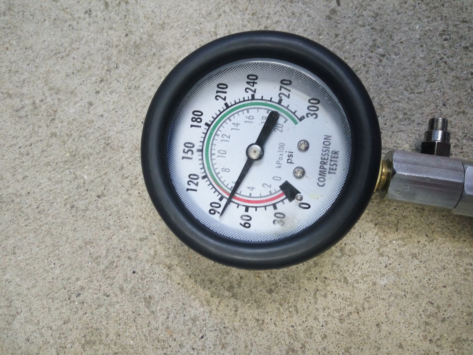

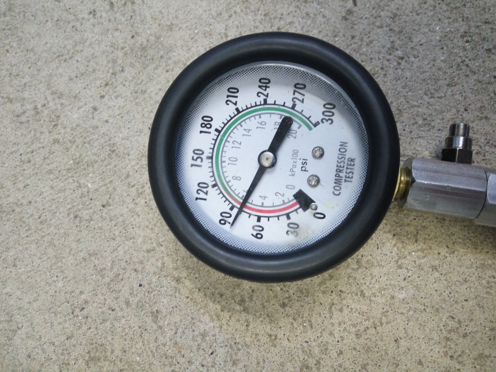

    Hatte heute mal von einem Mechaniker die Kompression messen lassen.... hier das Ergebnis:
    Was sagt mir aber der Wert? Zu wenig????

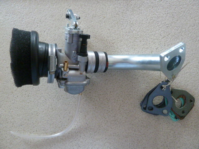

    Zum Vergaser: Der Vorschlag das Teil ins Regal zu stellen ist gut!
    Es wird definitiv nun ein CP21 werden mit den Adapter für Filter aber neuen Ansaugstutzen.....
    und der Auspuff wurde heute ausgebaut. Sorry, ich wohne schon sehr weit in der Provinz und ausbrennen von selbigen betrachte ich nicht als sooooo schlimm! (Haben wir früher auch nie anders gemacht!)

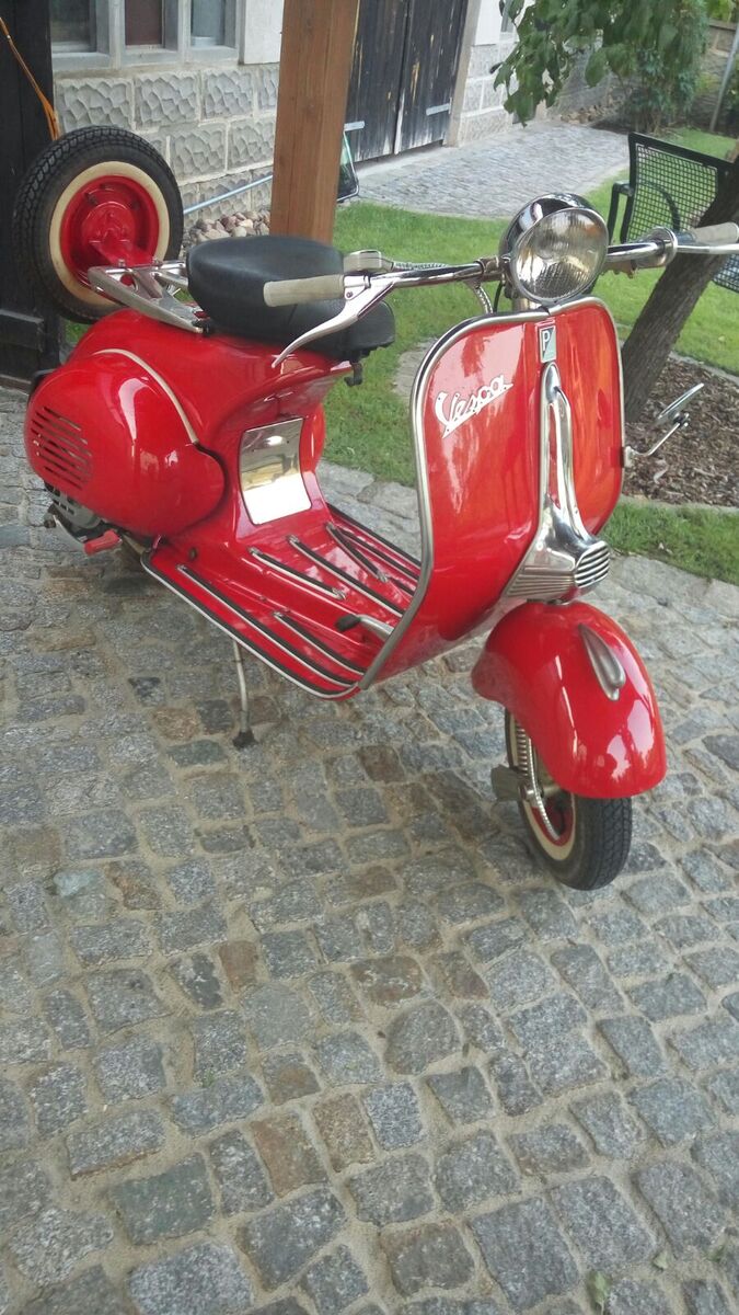

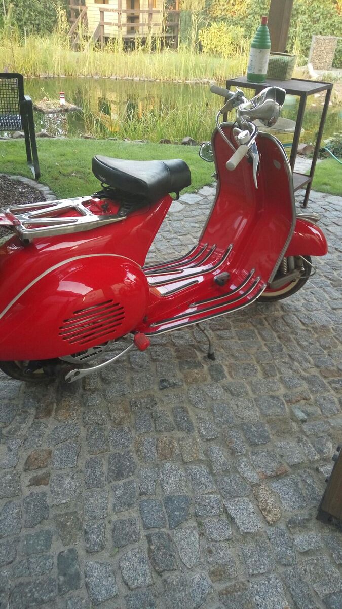

    Hier mal noch zwei Fotos...... die muß wieder auf die Straße!!!
