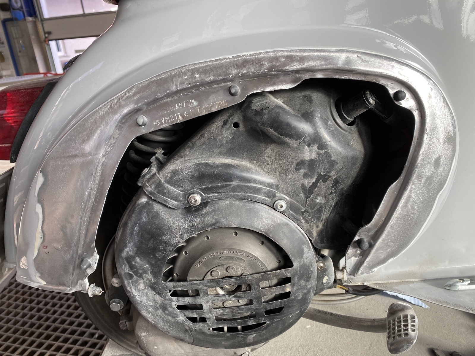

    So sieht die VIN aus, kaum lesbar.
    Normalerweise haben die Fahrgestellnummern doch nach dem VMB1T nur noch Zahlen, oder kann dies unterschiedlich sein.
    Hat hierfür jemand eine Erklärung?
    Wurde hier der Rahmen ersetzt oder ist das ein Import/Export?
    Mir ist bewusst dass die Vespa irgendwann einen Unfall hatte , teilweise wurde auch sehr viel Spachtelmasse verwendet.
    Würde mich sehr über eure Hilfe freuen

    Im Rahmen ist die FIN korrekt eingebracht mit Stern vor und nach der Seriennummer.Den Fehler hat entweder der Prüfer der die Abnahme für die Papiere gemacht hat, oder es war der Sachbearbeiter auf der Zulassungsstelle beim Abtippen vom 21§er Gutachten....vllt hatte einer von den beiden kein Sternchen auf der Tastatur :D und hat Ersatzweise ein D benutzt ;)
