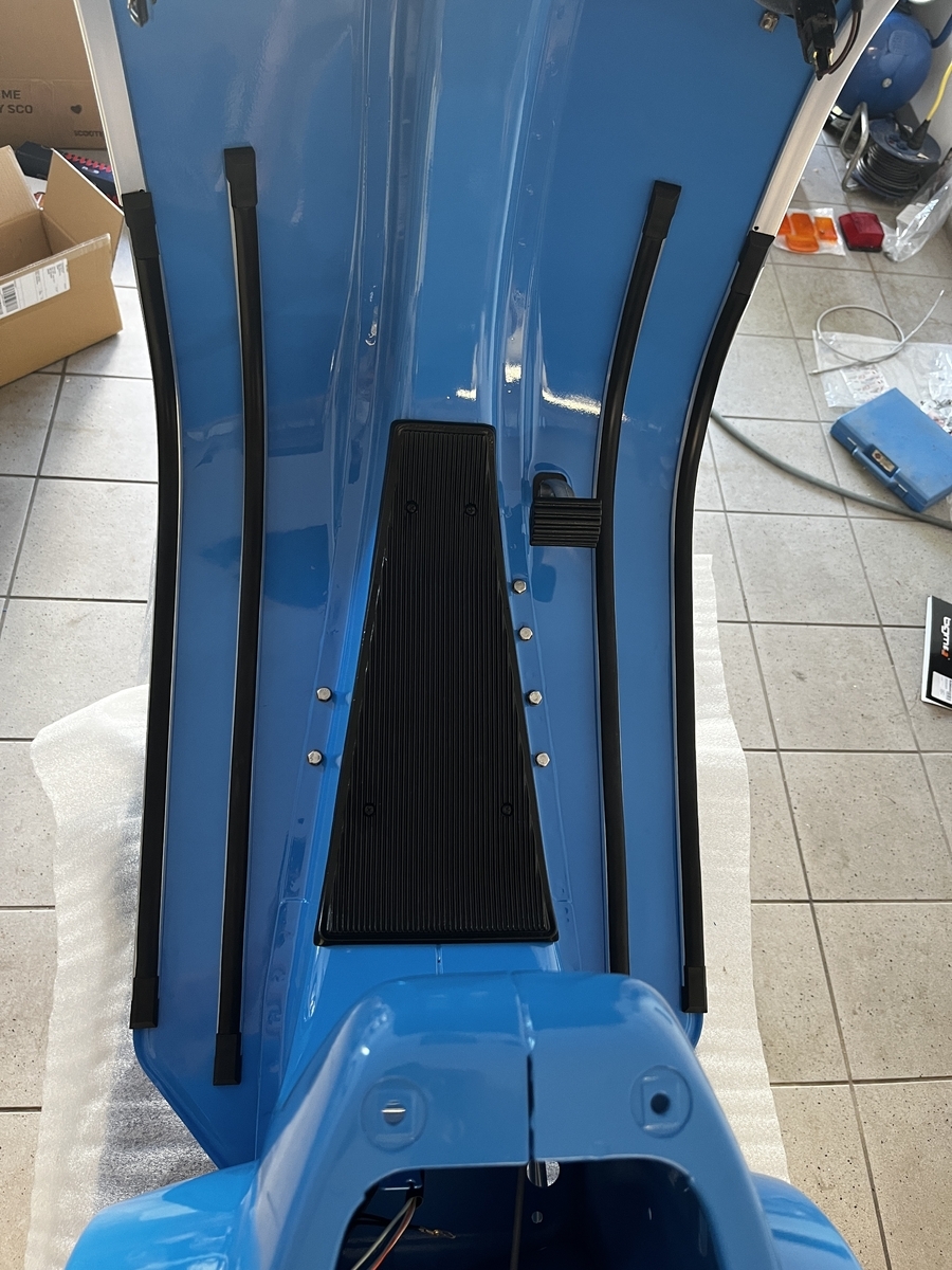

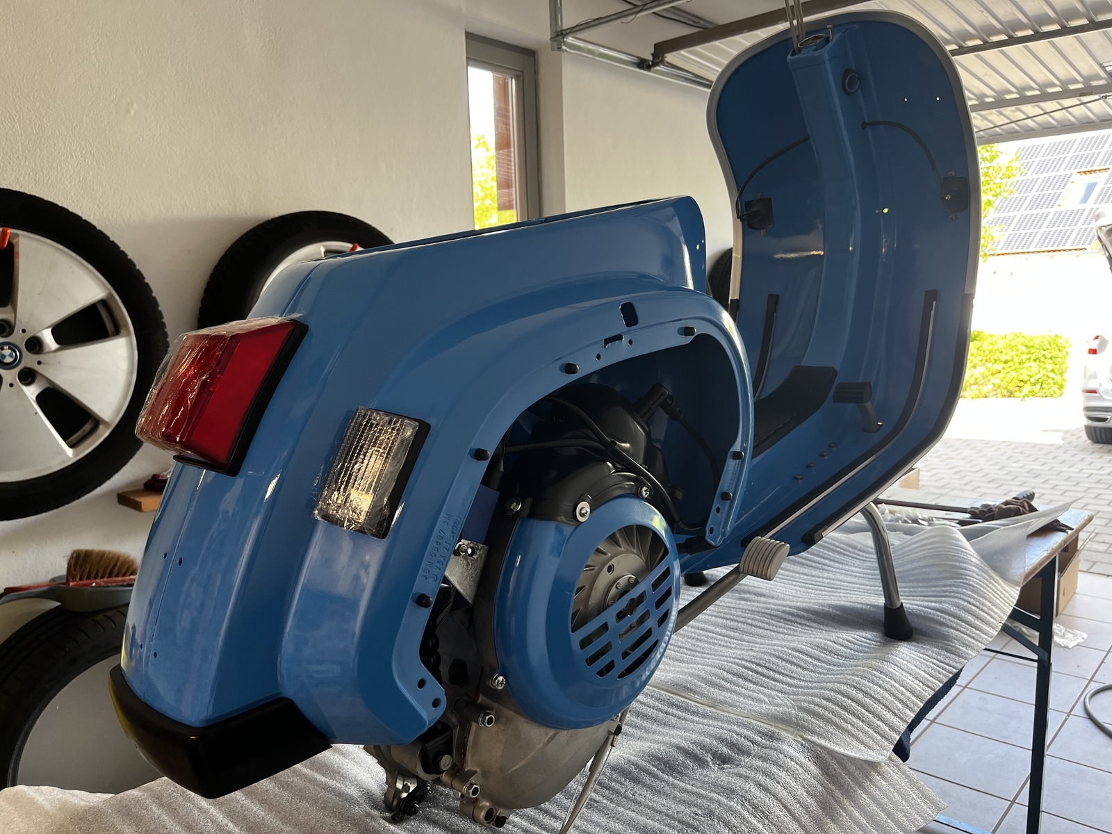

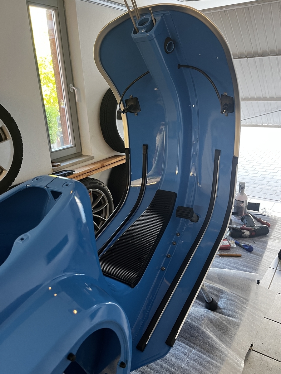

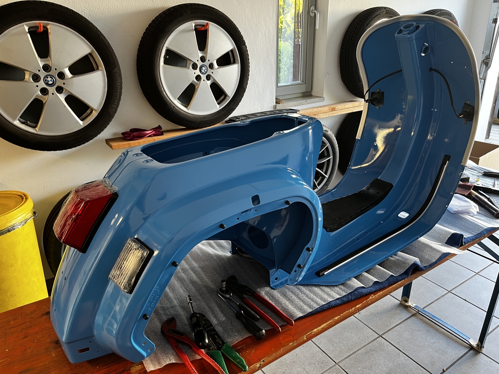

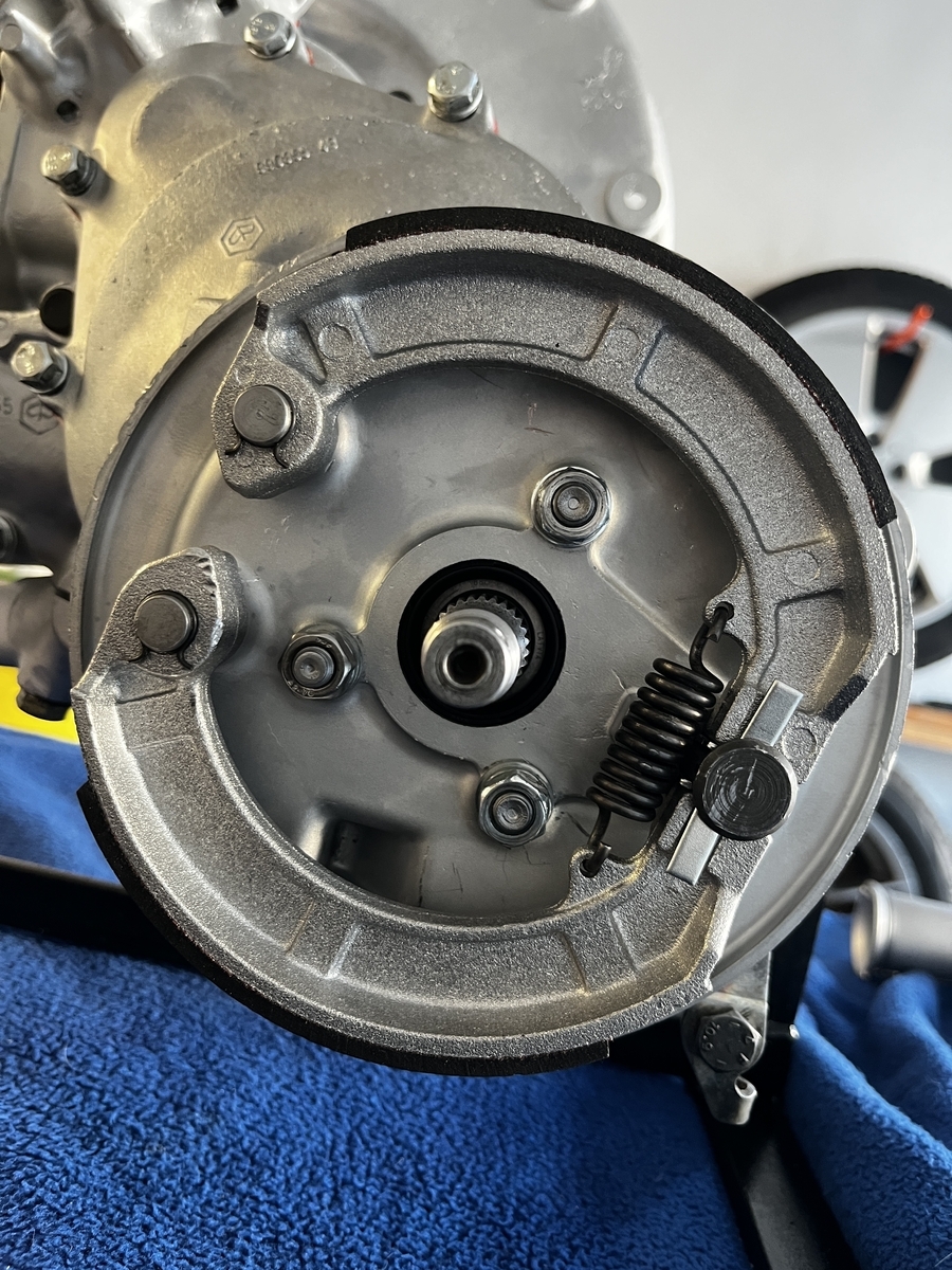

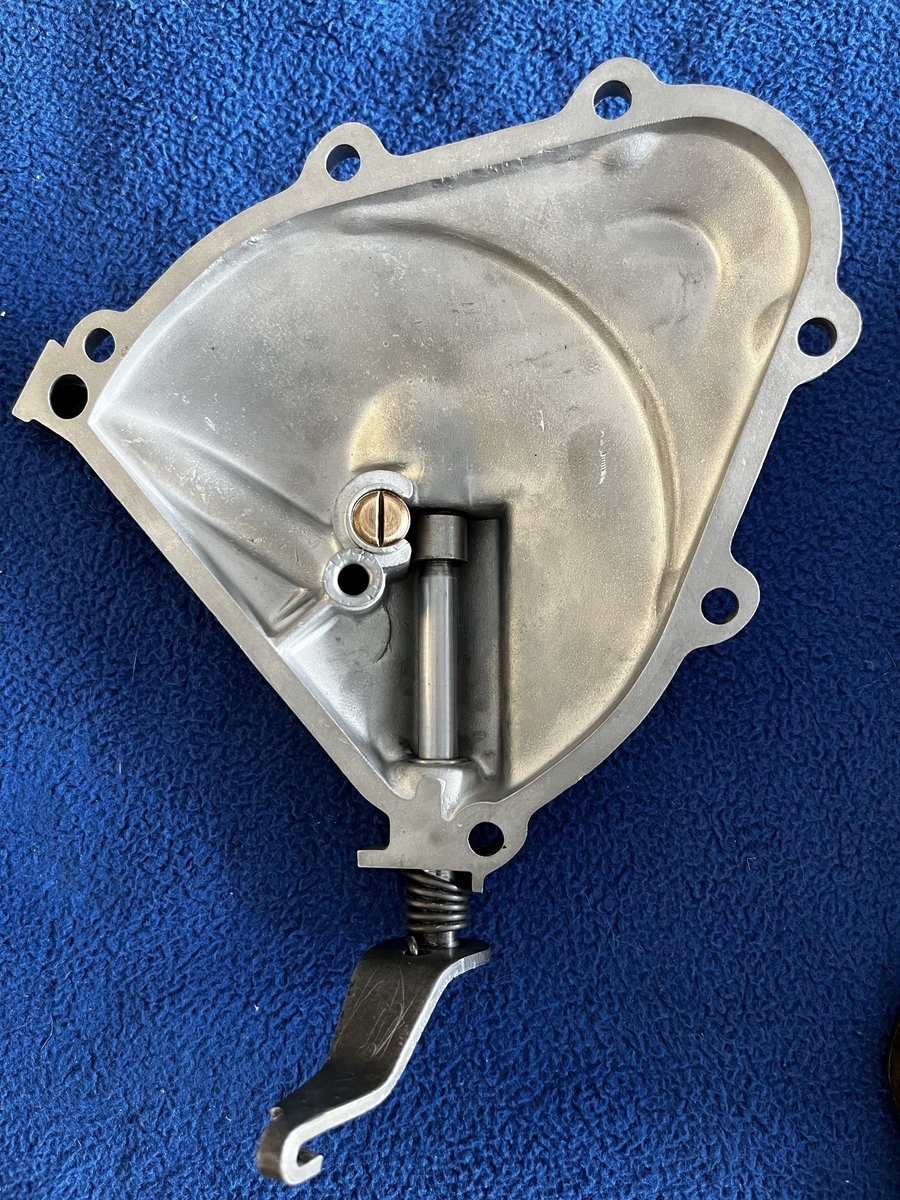

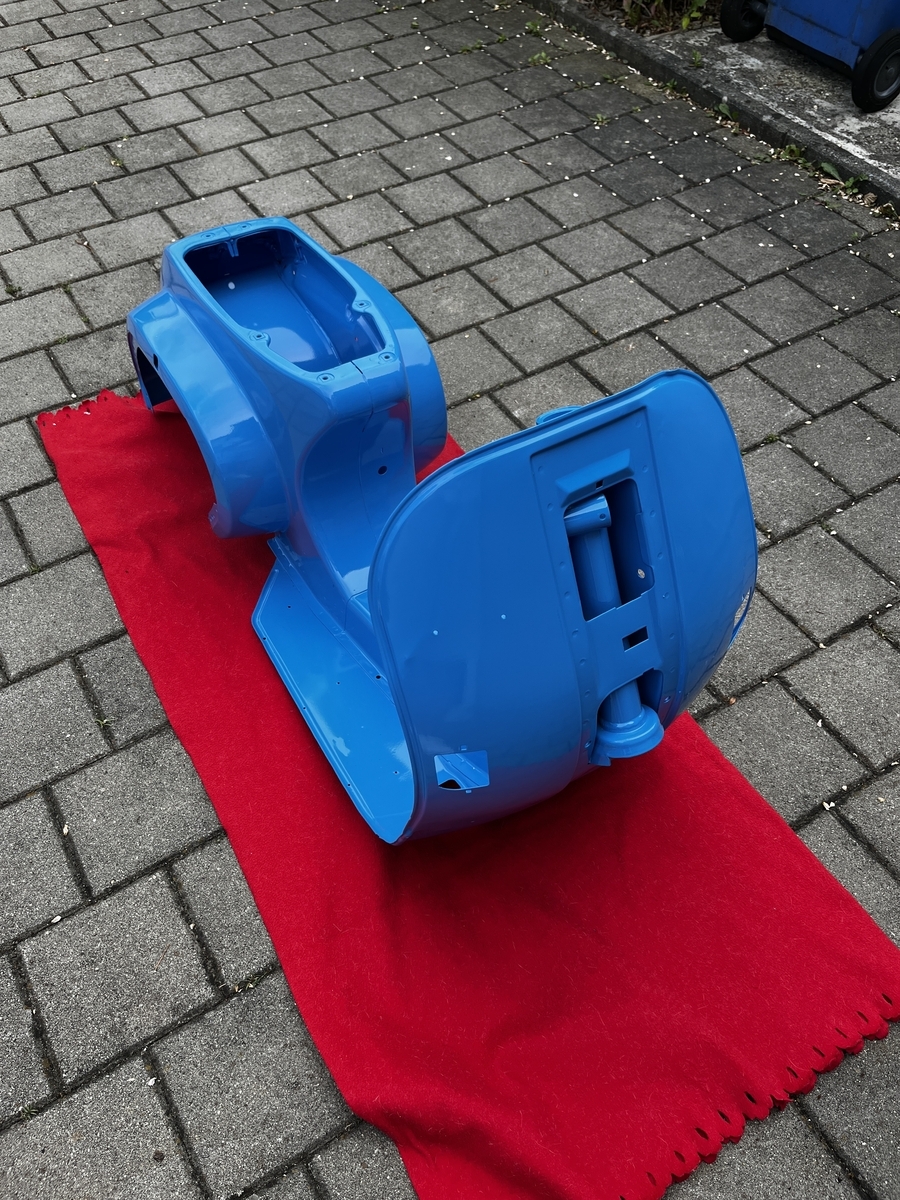

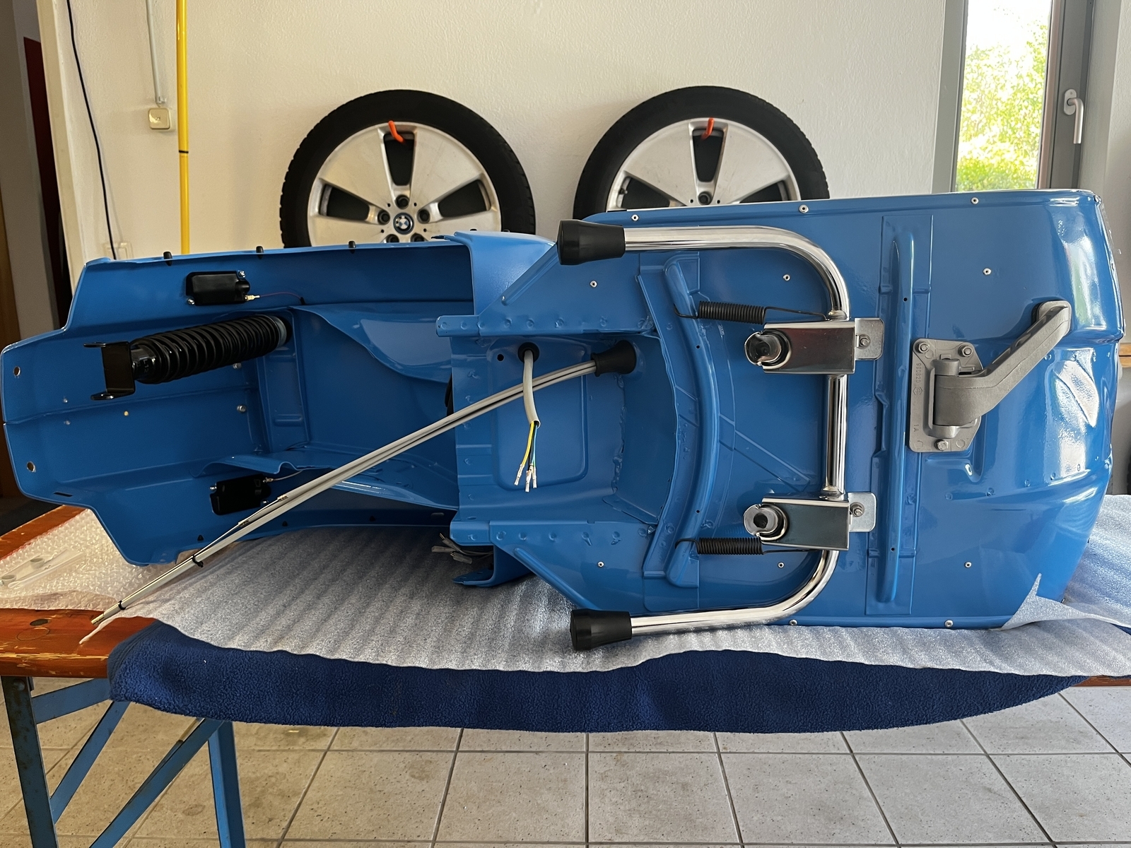

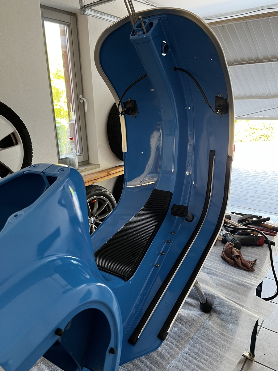

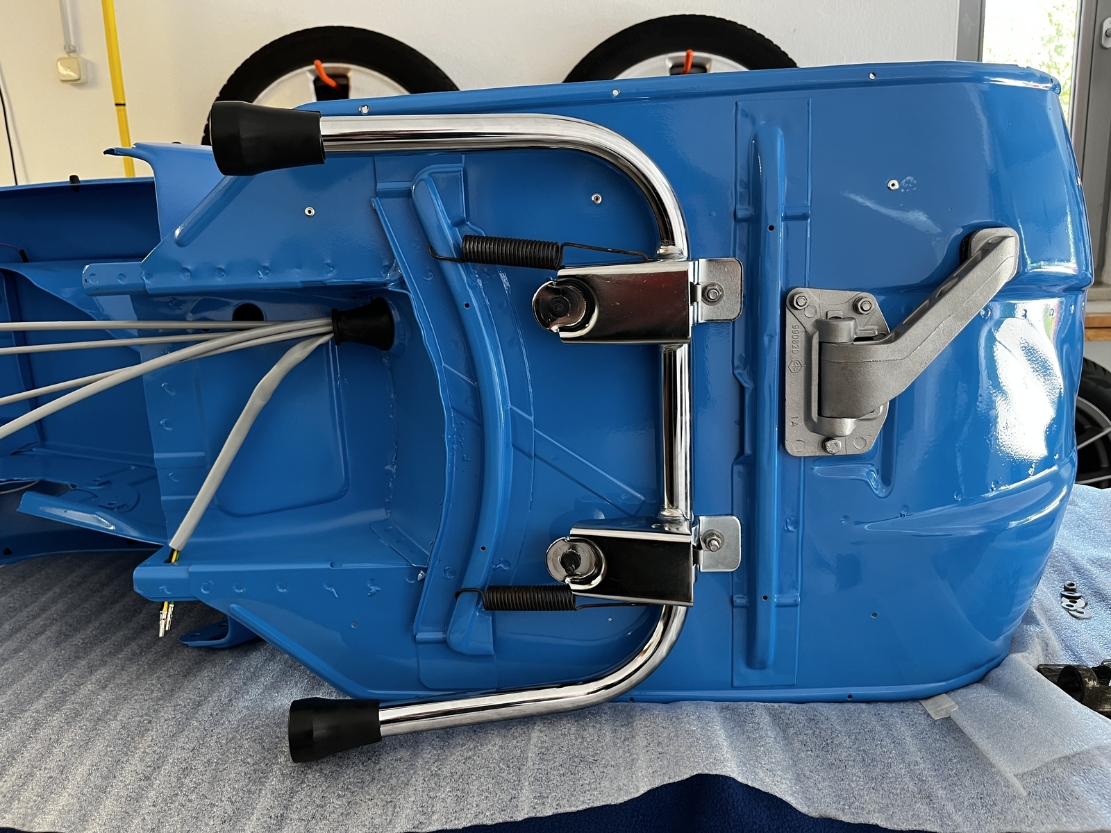

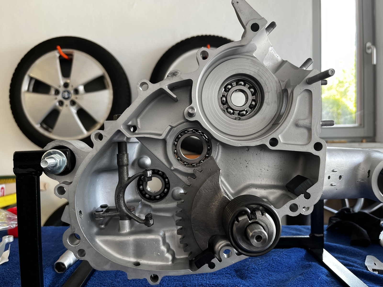

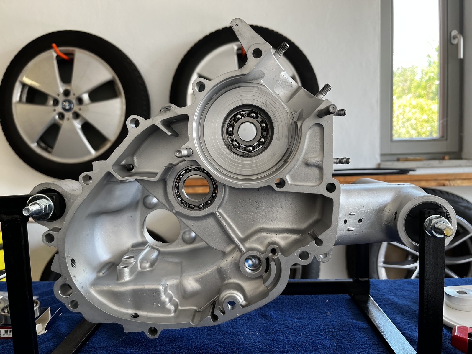

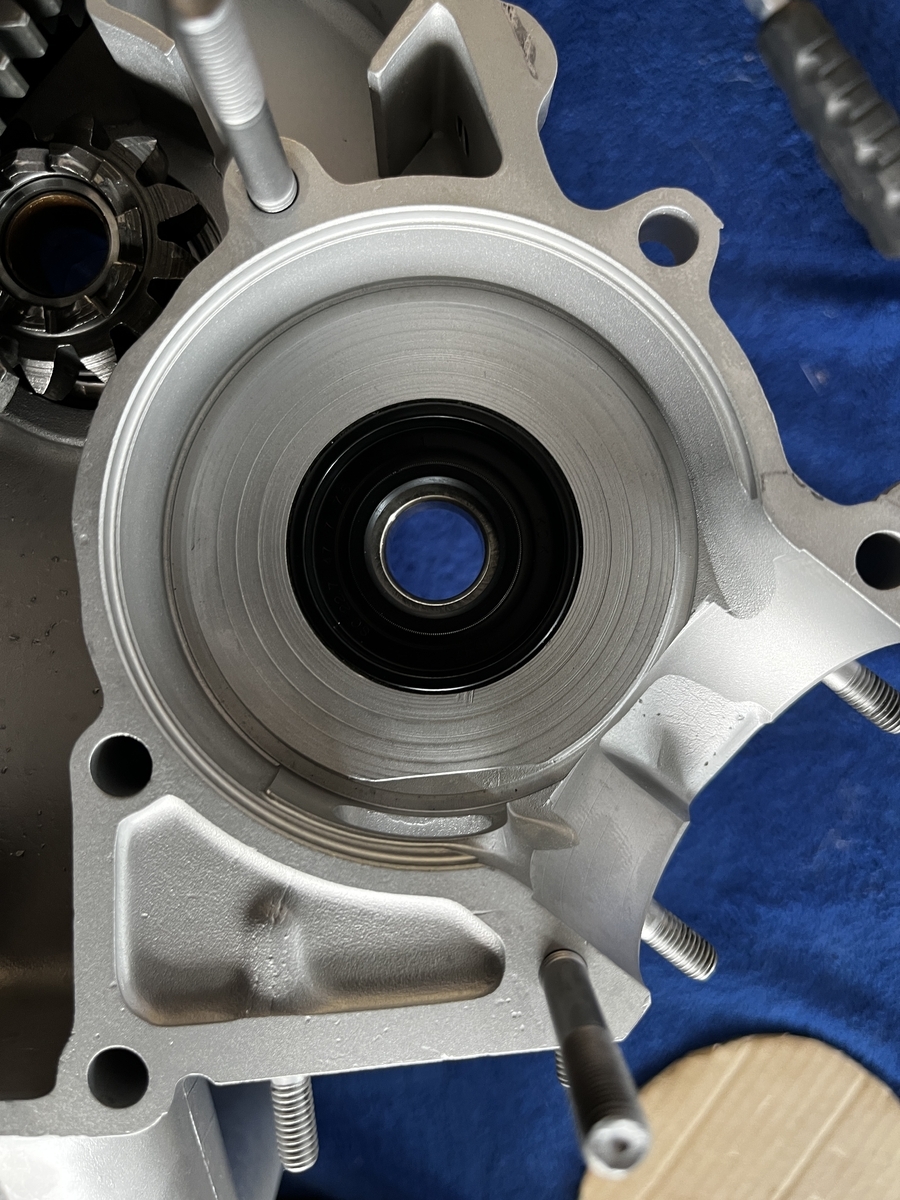

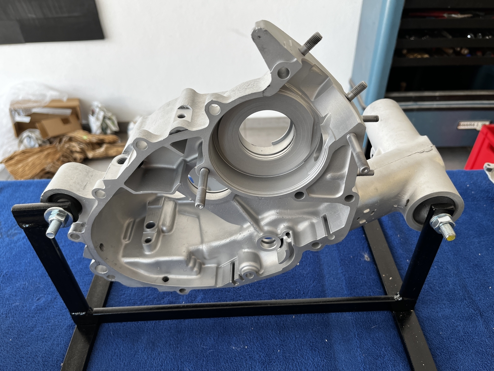

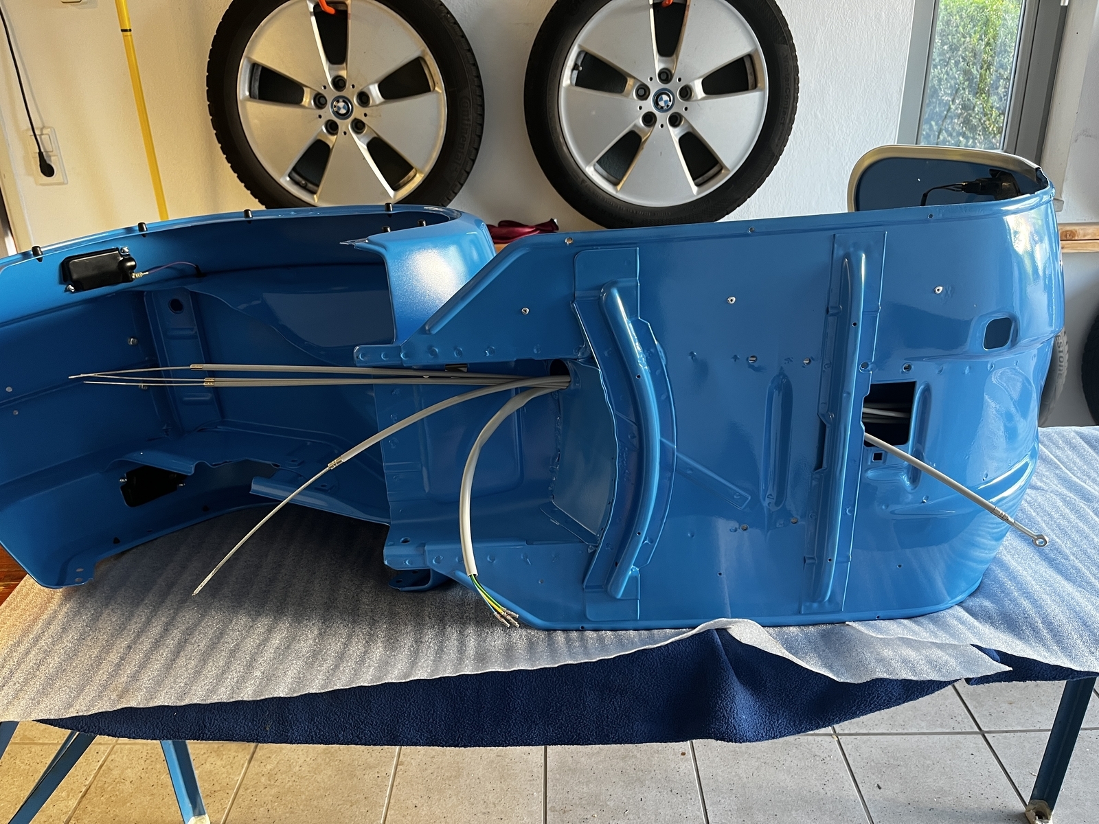

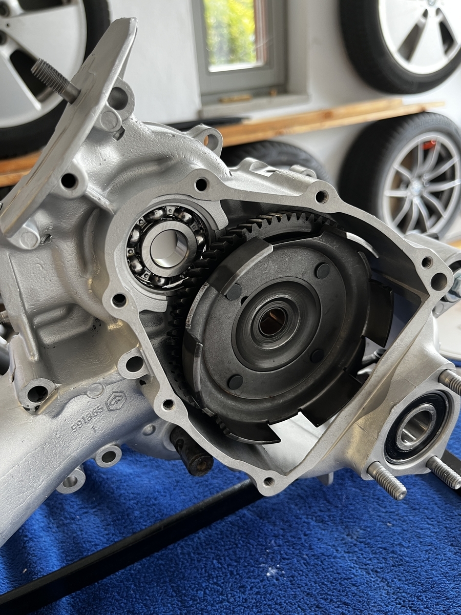

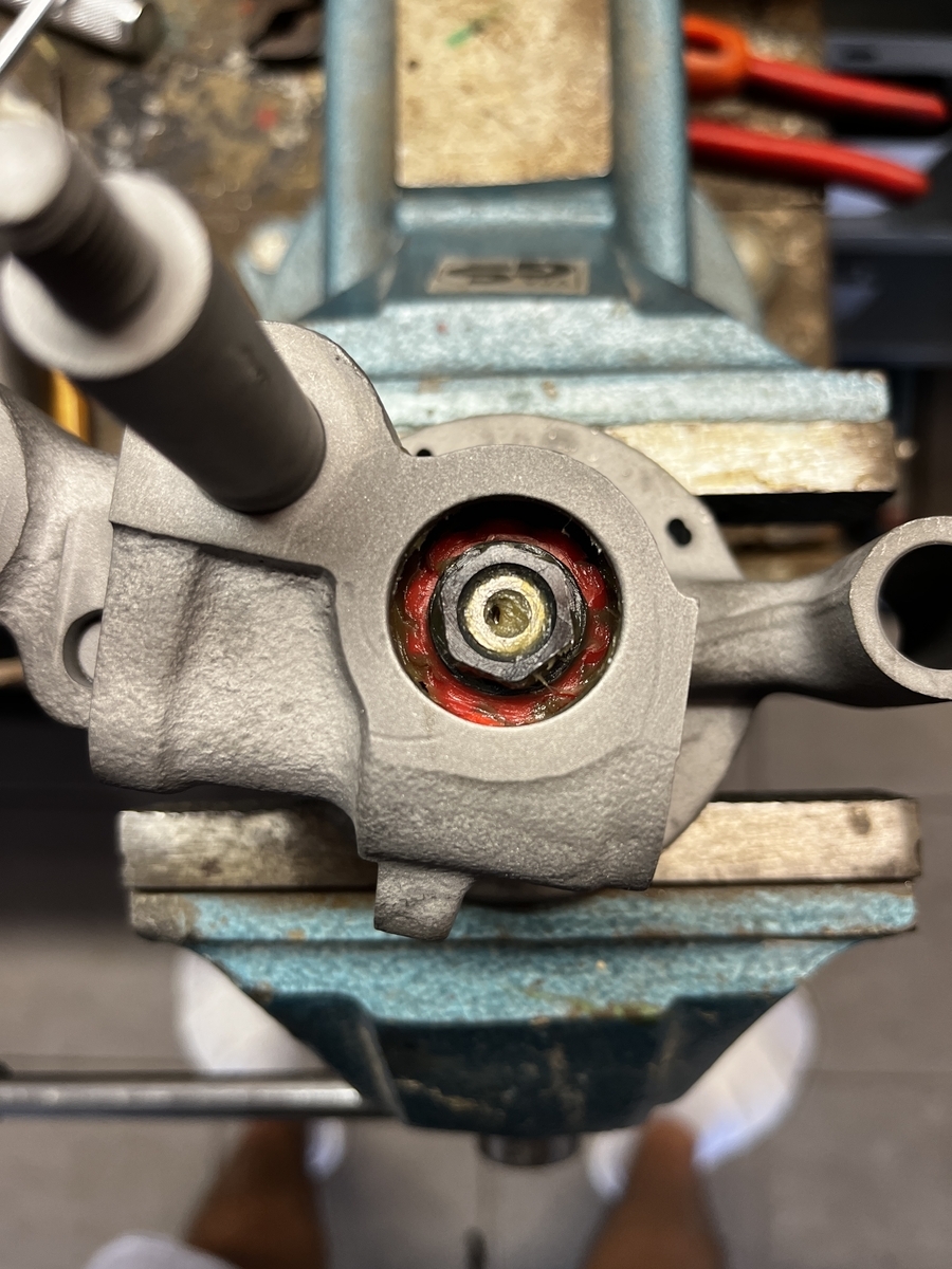

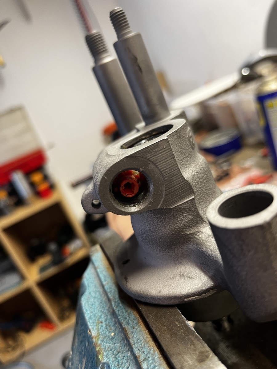

    Servus zusammen,
    hier mal ein kleines Update vom Zusammenbau :)! Anregungen gerne her damit 👌🏽
    Ist mein erstes Vespa Projekt also nicht ganz so streng sein 😂

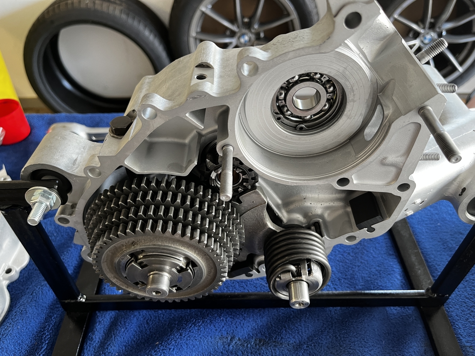

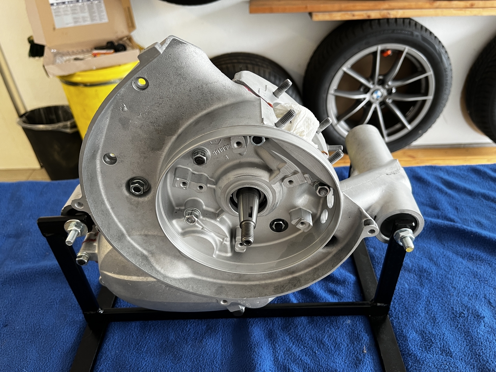

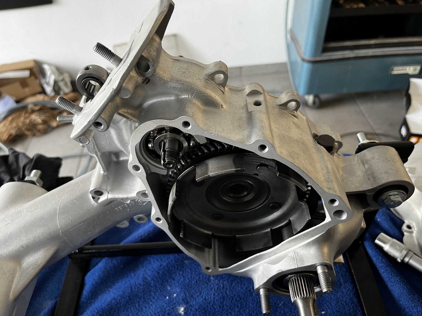

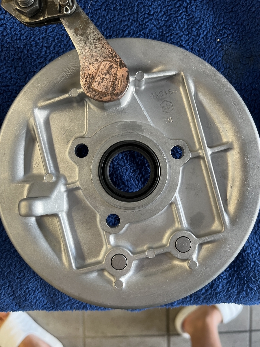

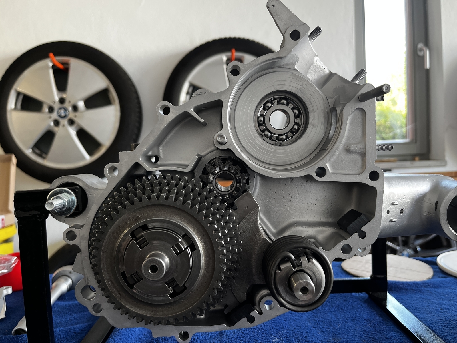

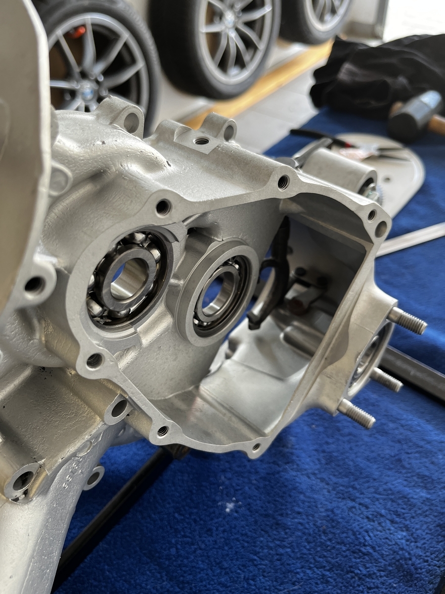

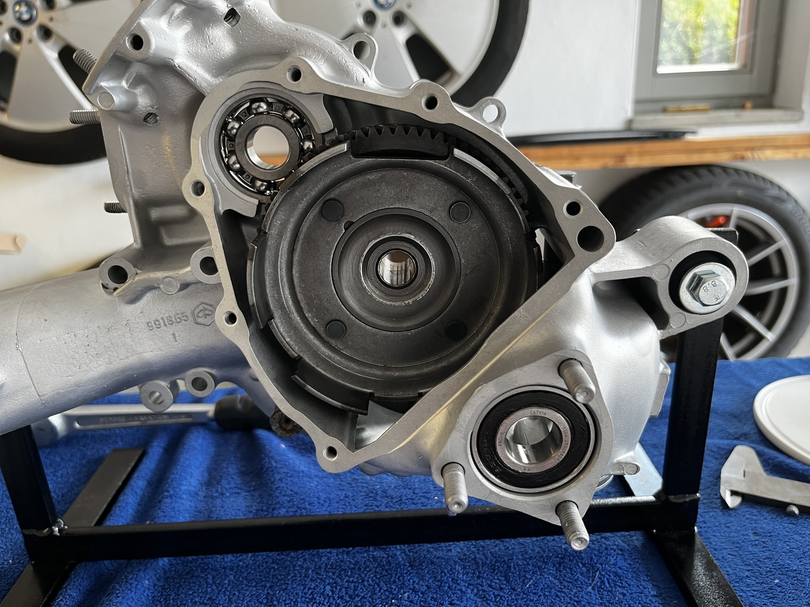

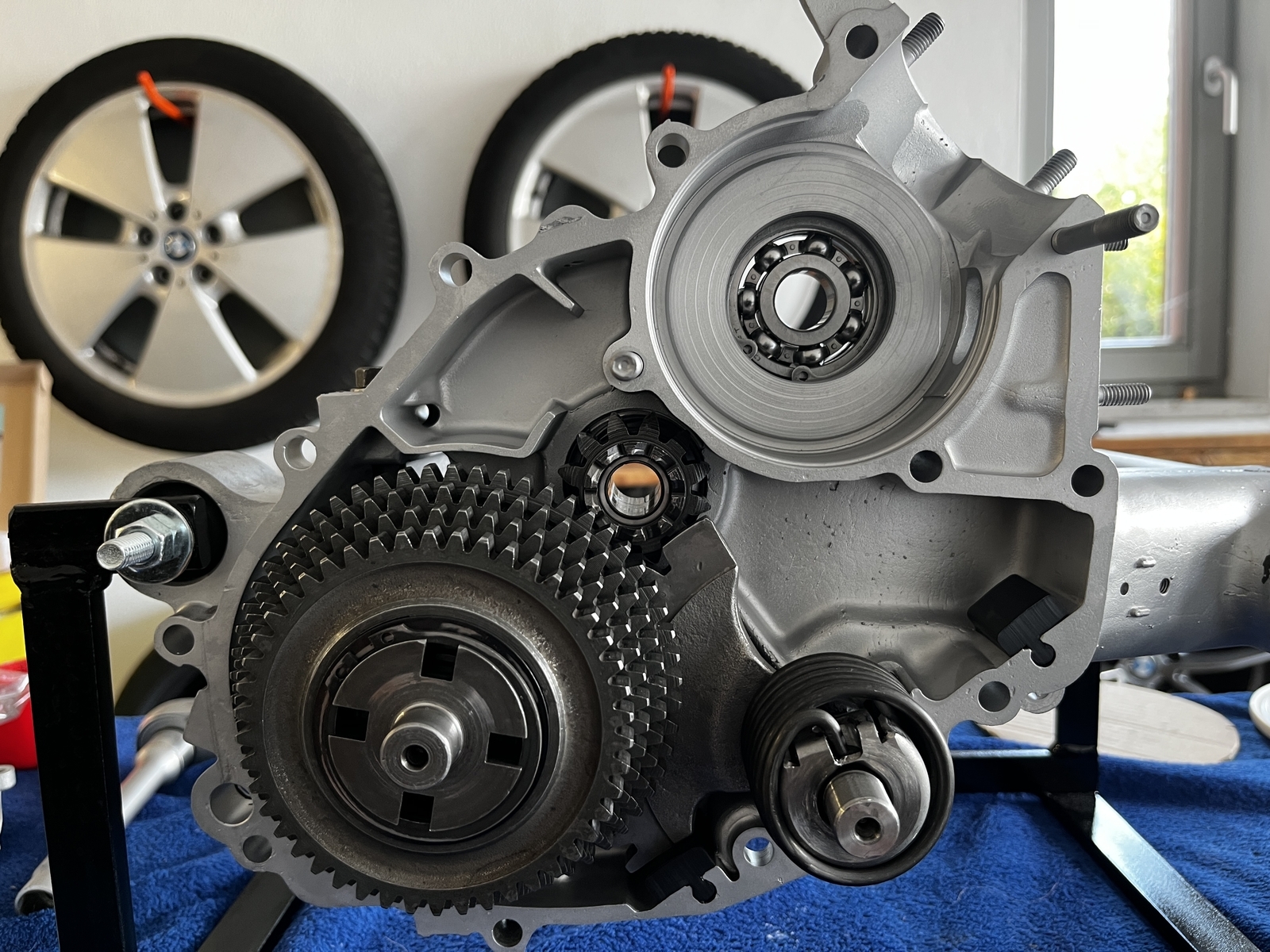

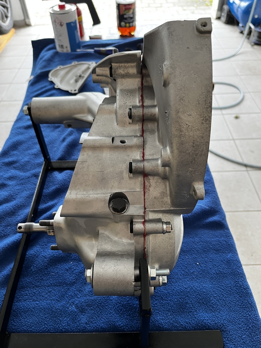

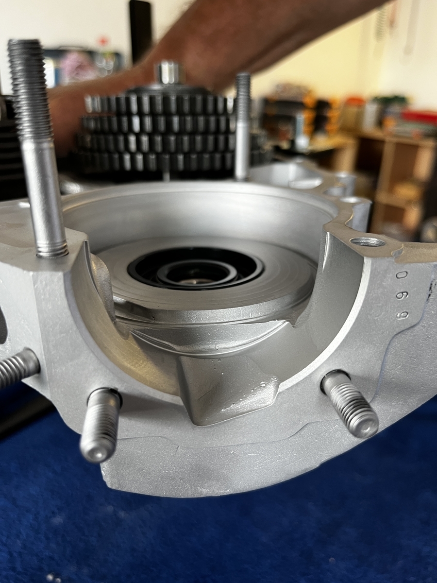

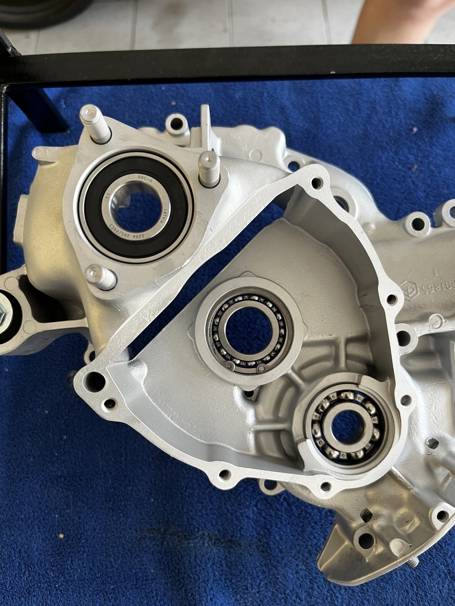

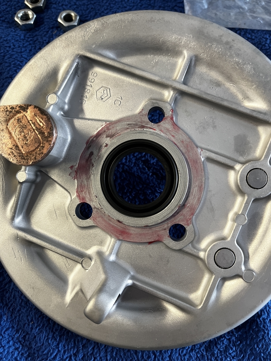

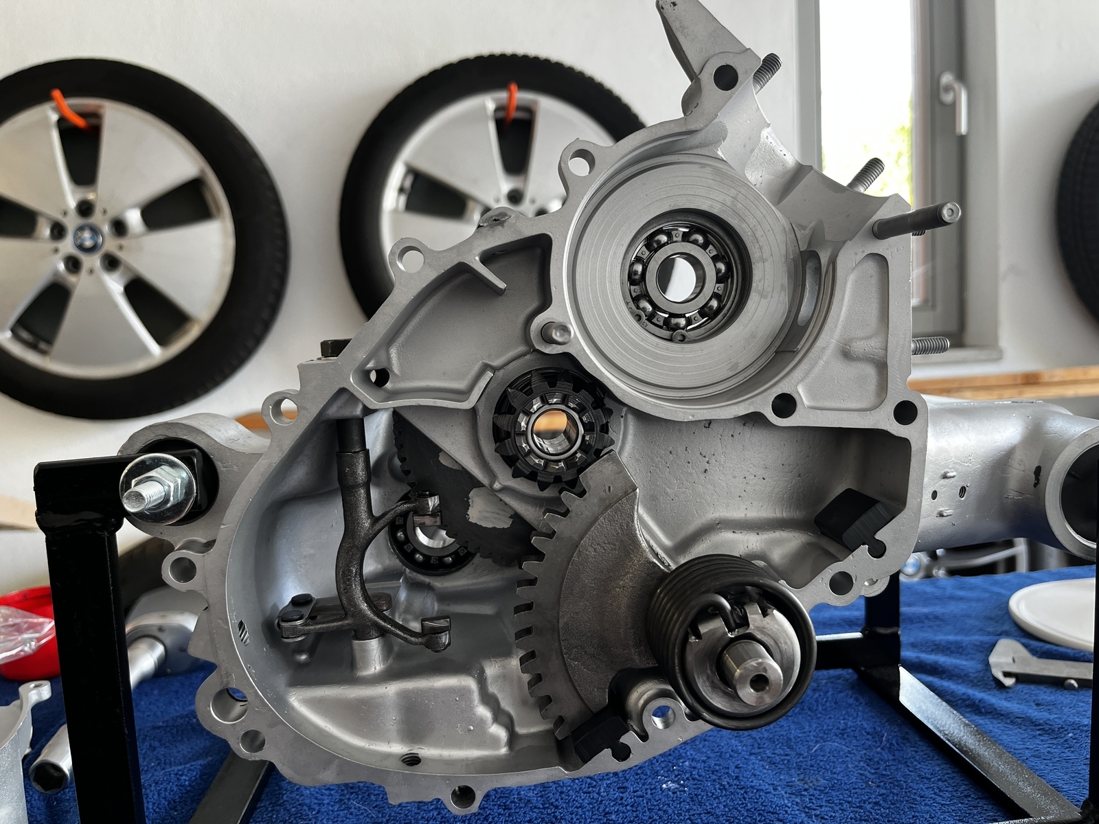

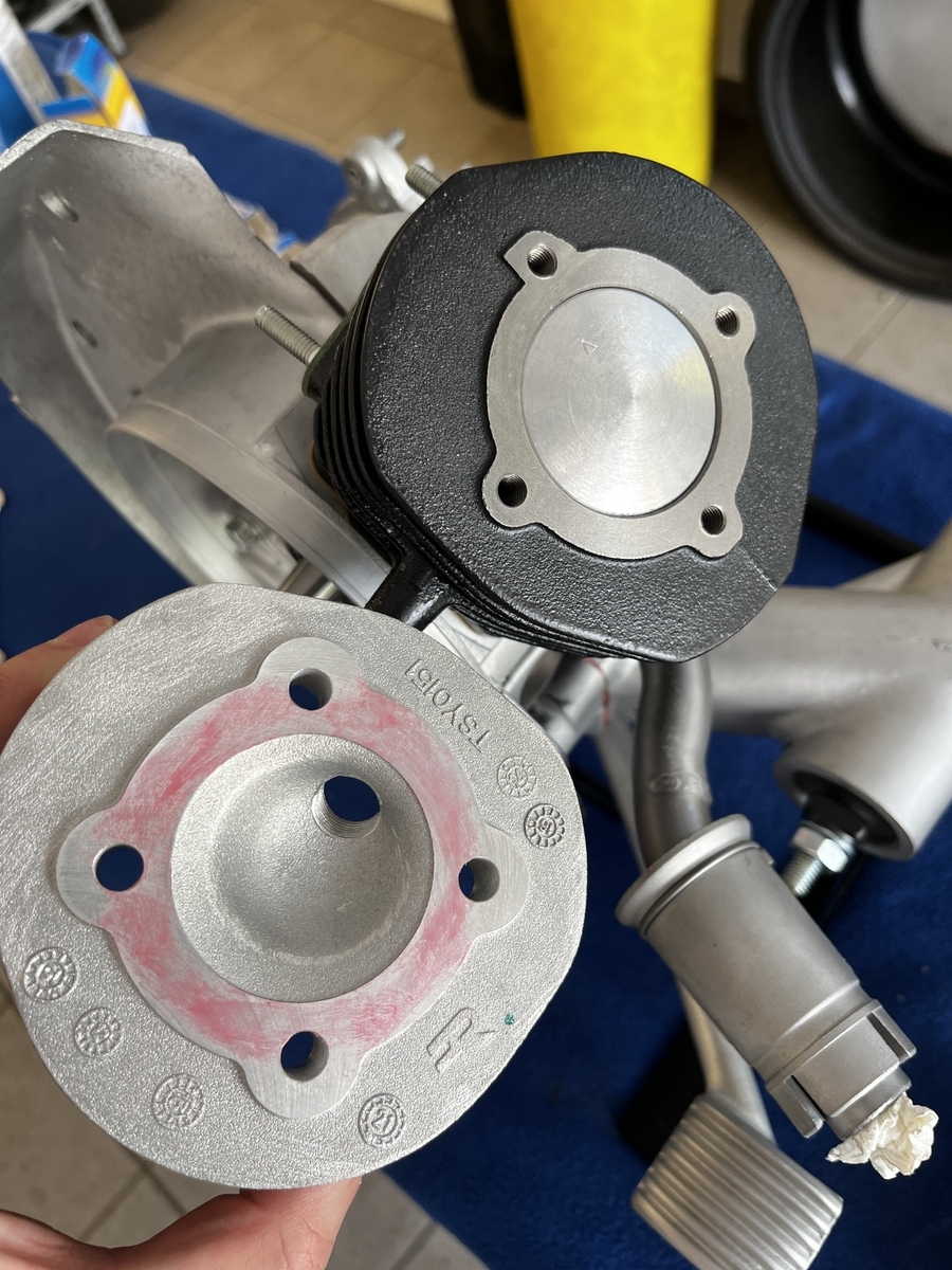

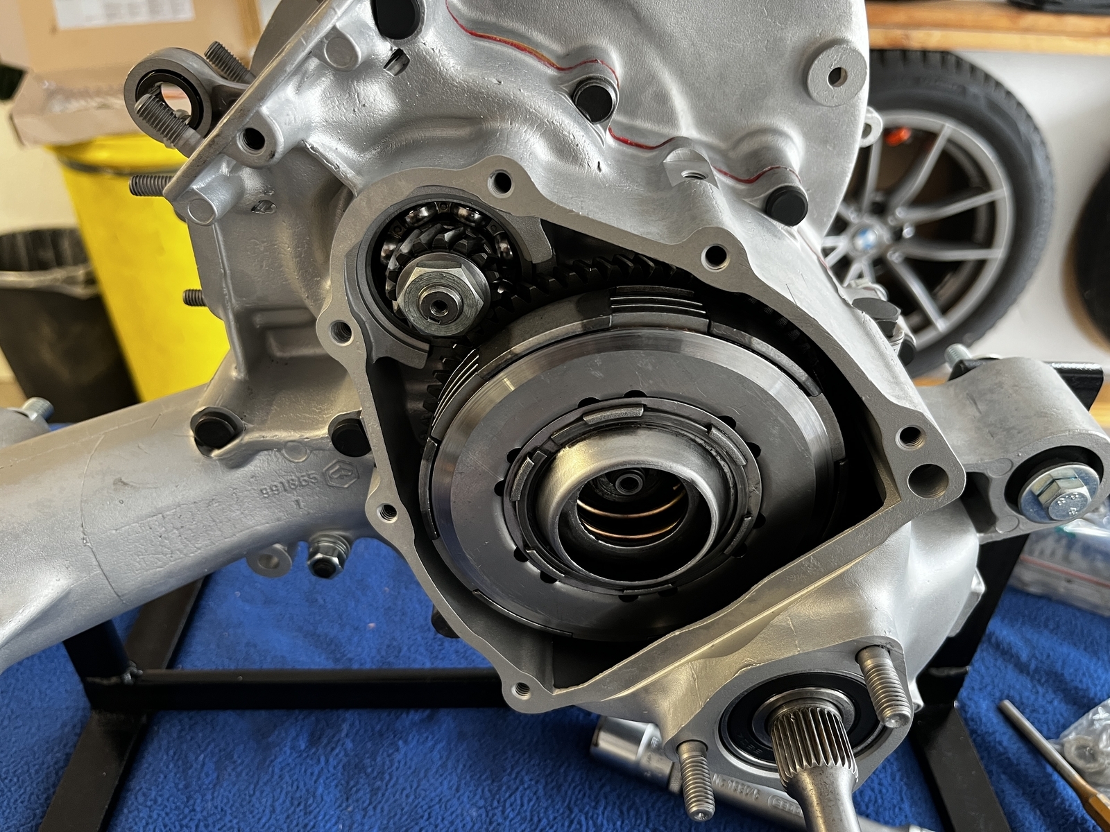

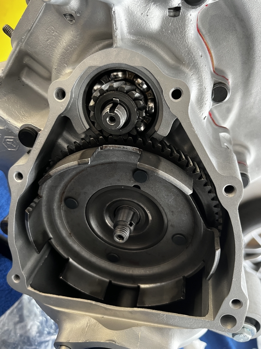

    Servus zusammen, kleines Update.
    Viele Grüße
    (Die Schrauben von der Kurbelwelle und Kupplung sind noch nicht angezogen, deshalb ist das Sicherungsblech noch nicht umgelegt)

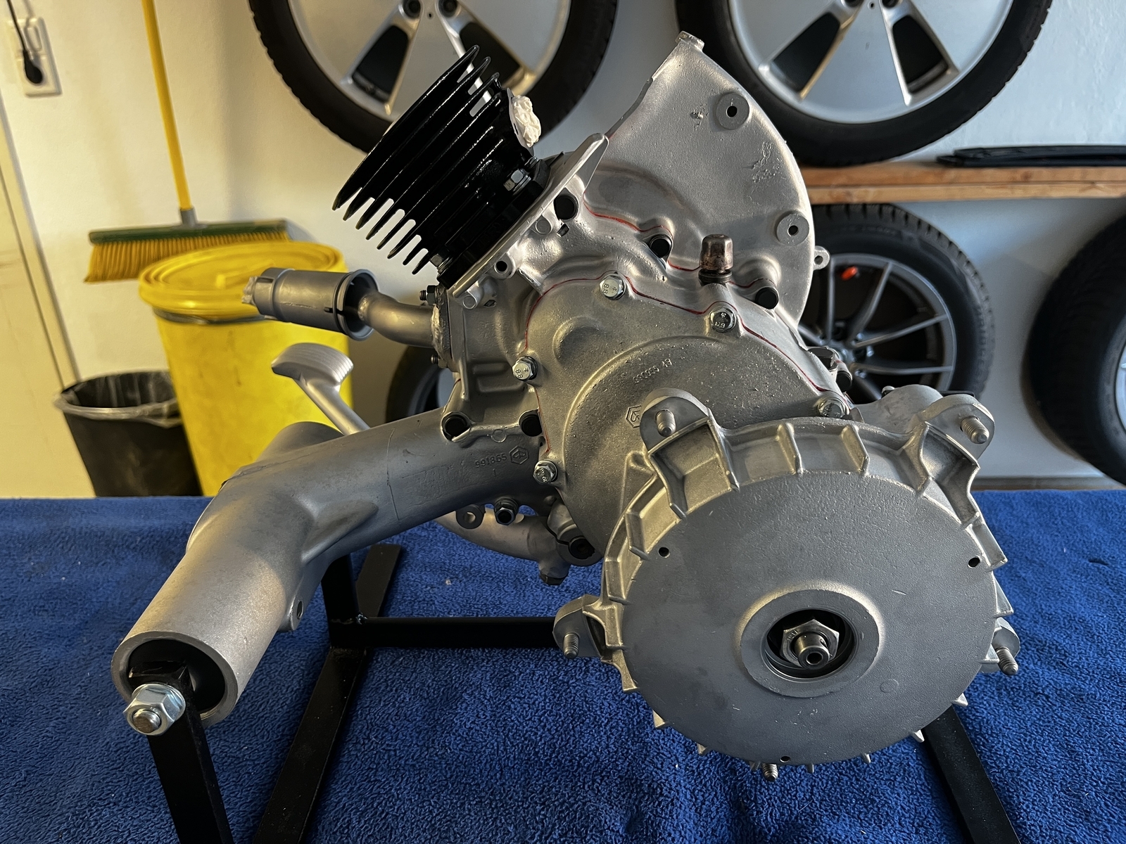

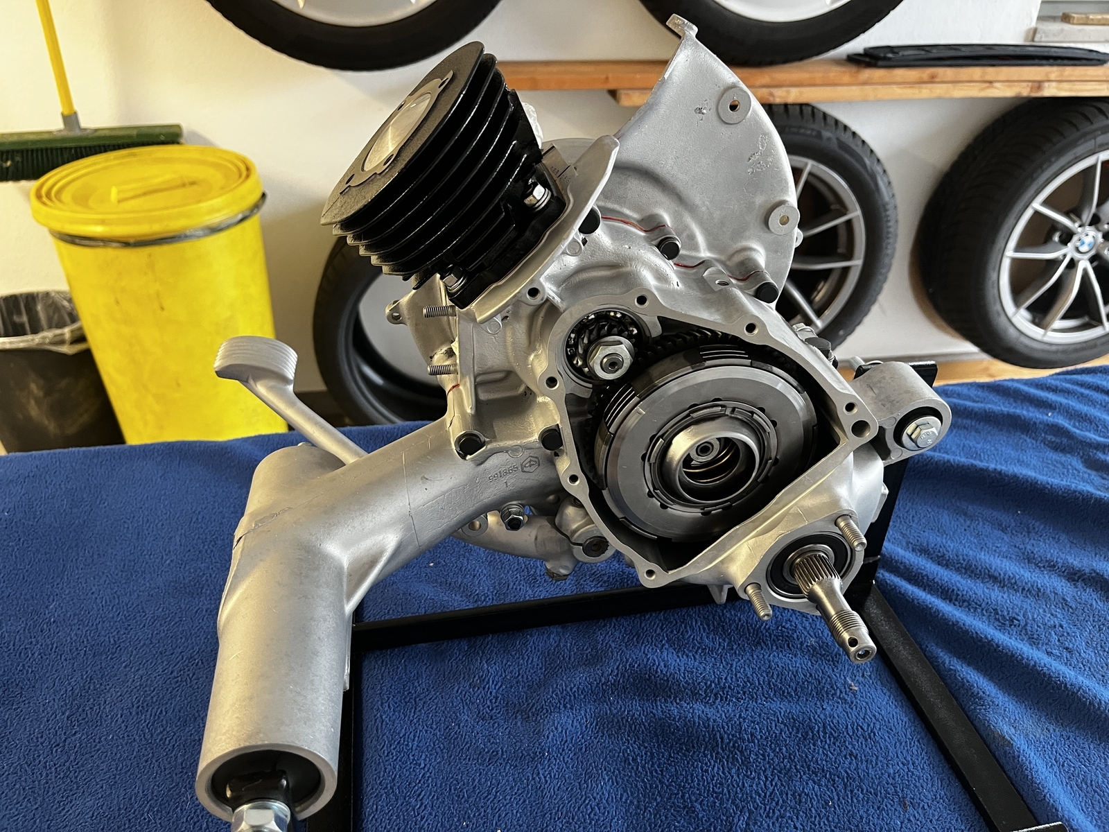

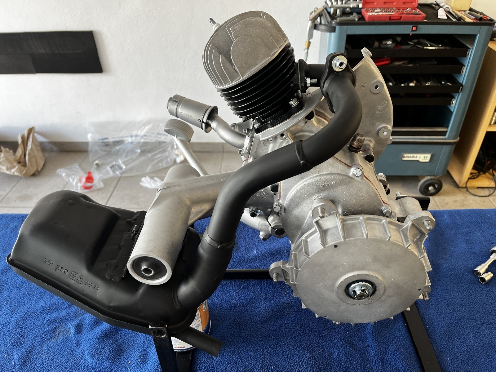

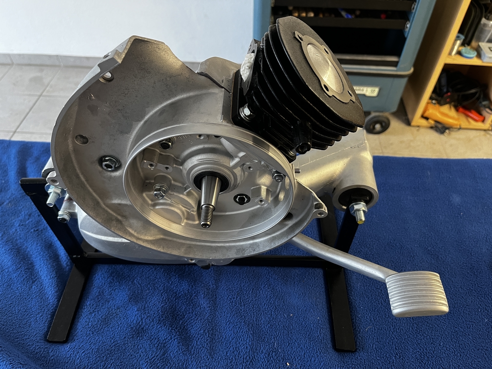

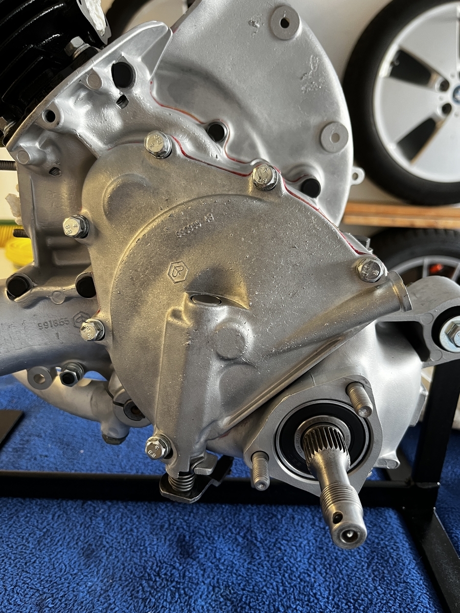

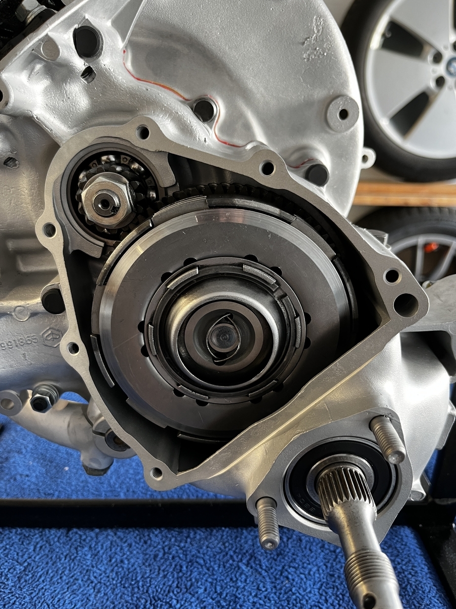

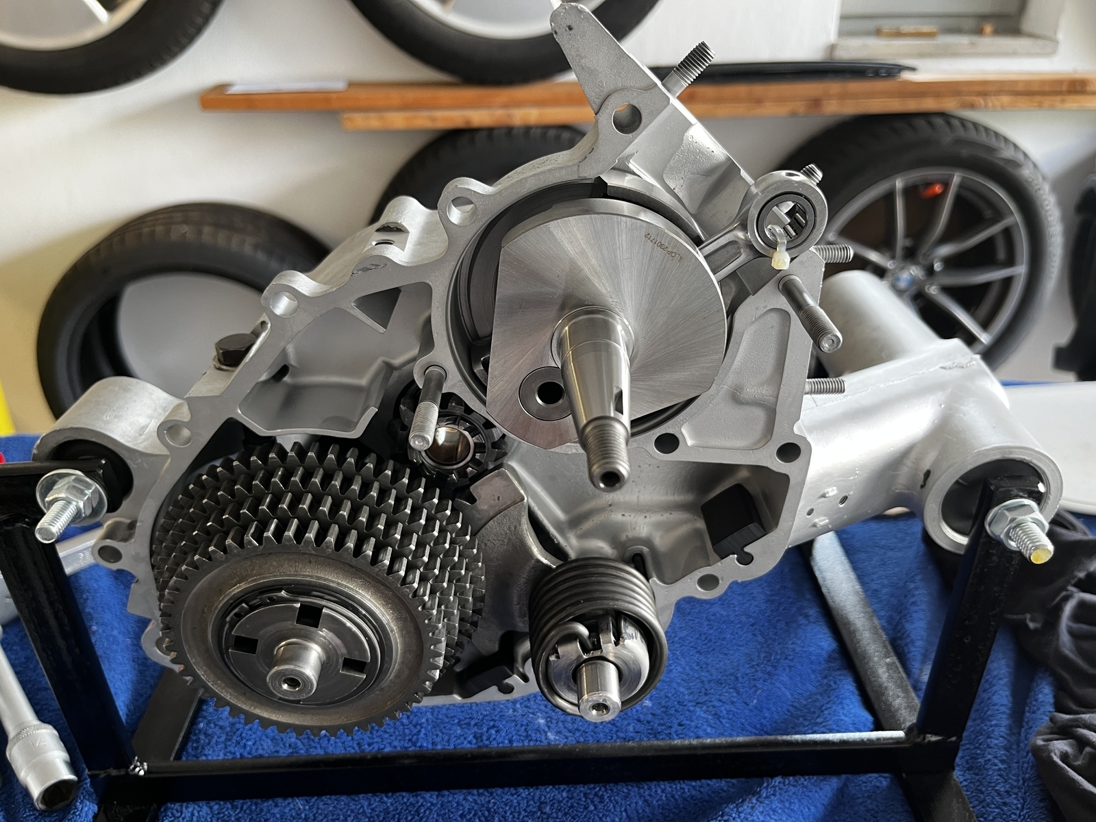

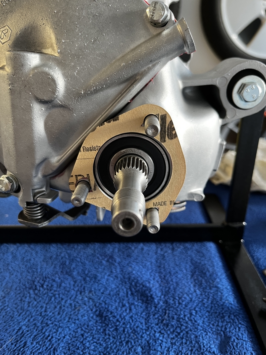

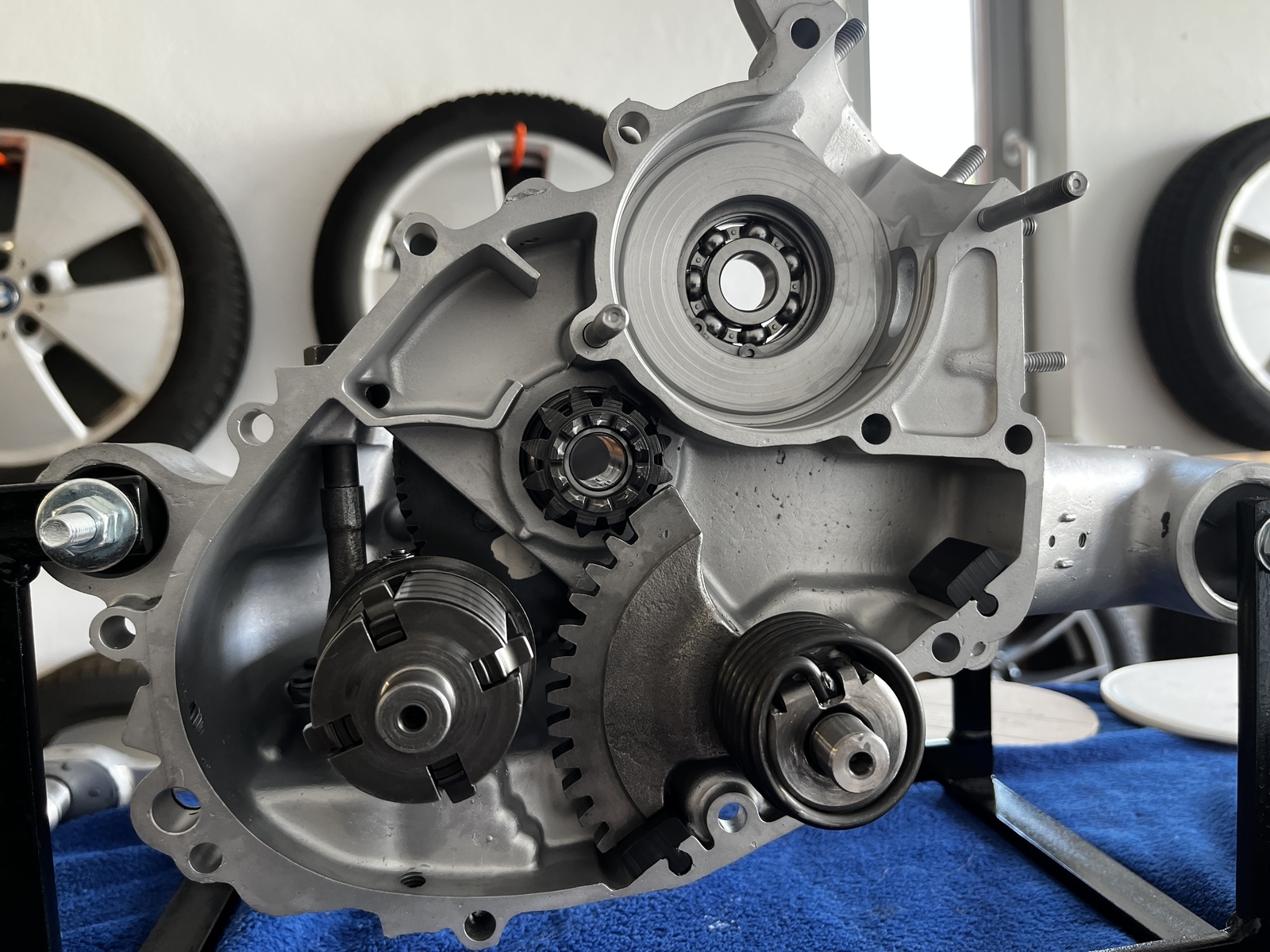

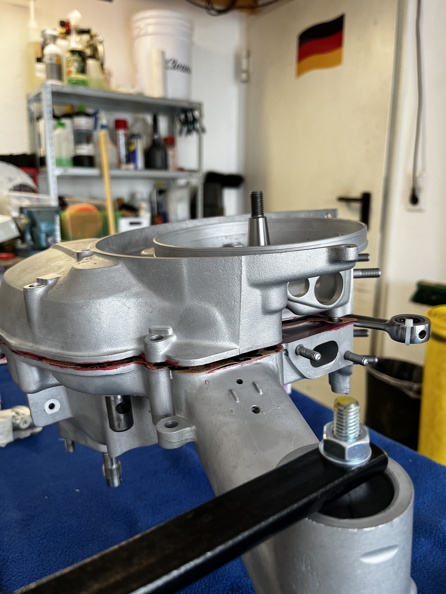

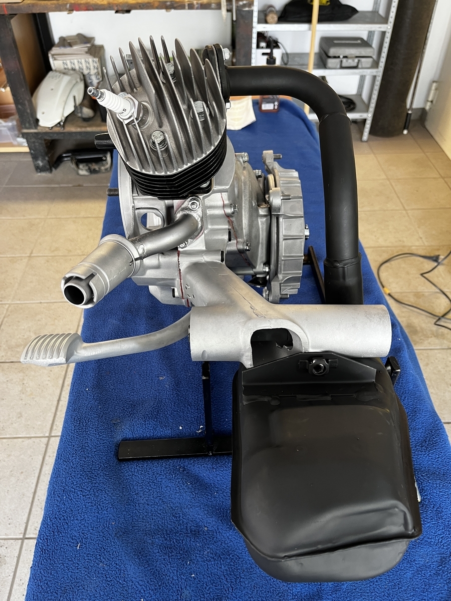

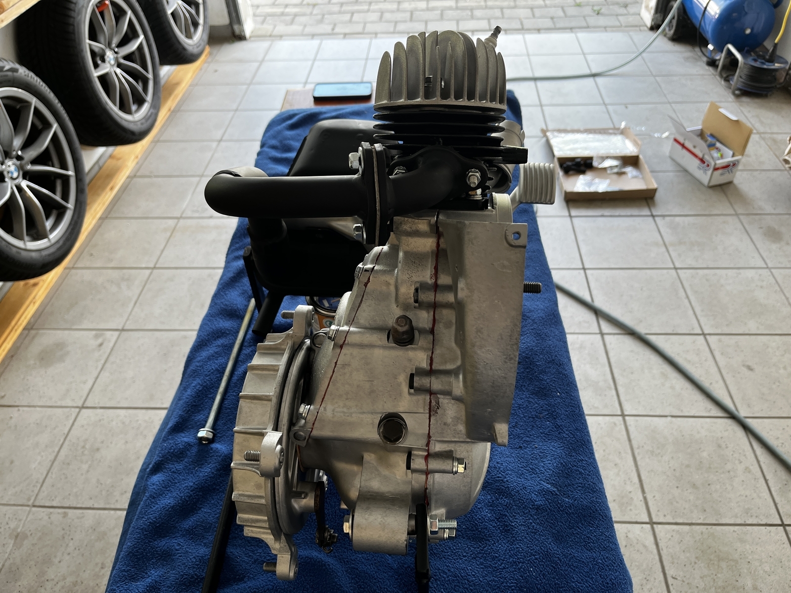

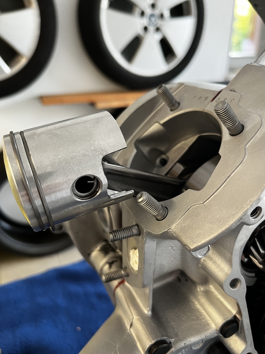

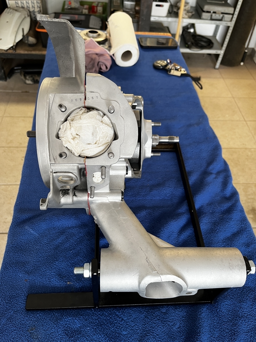

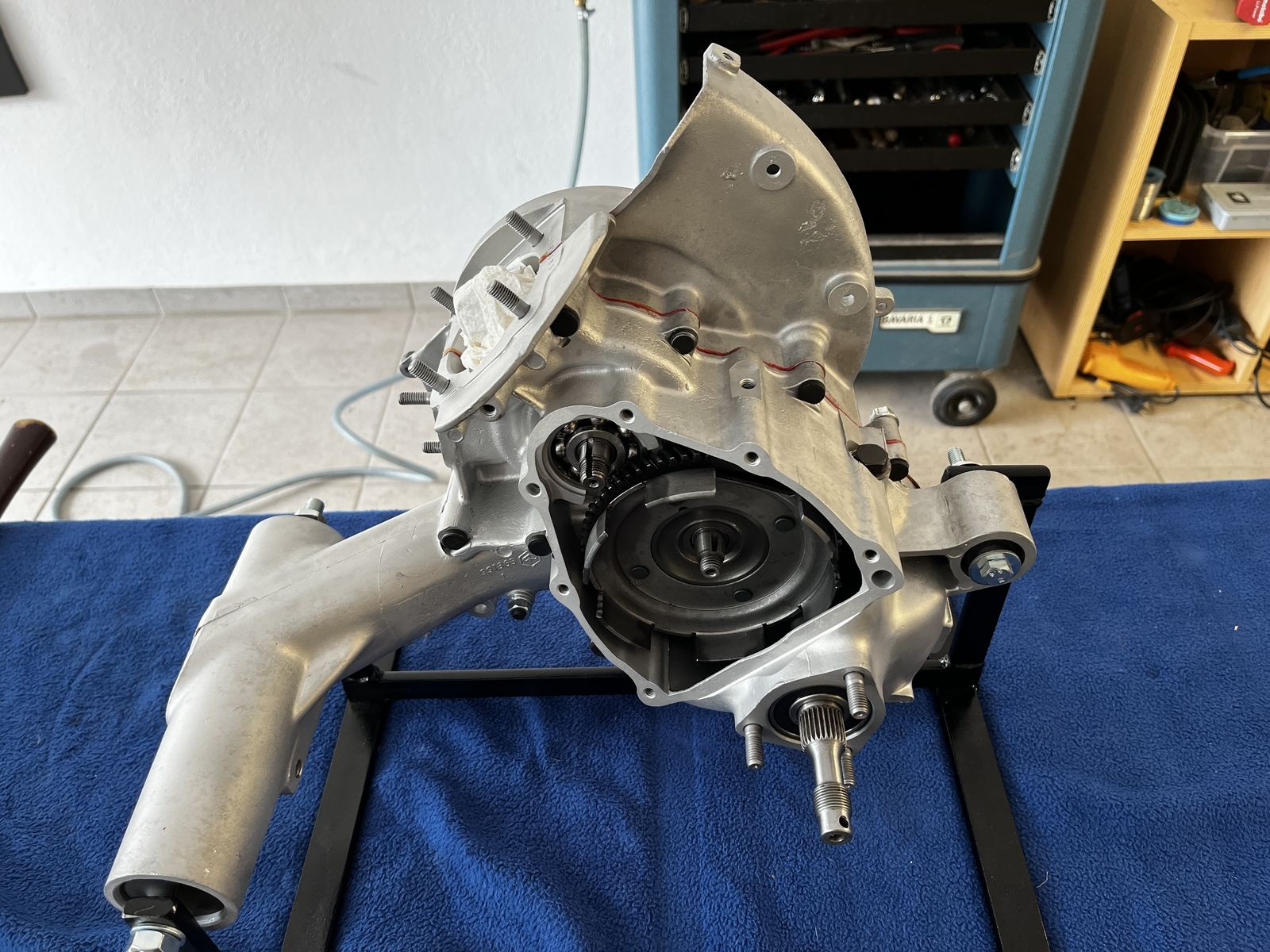

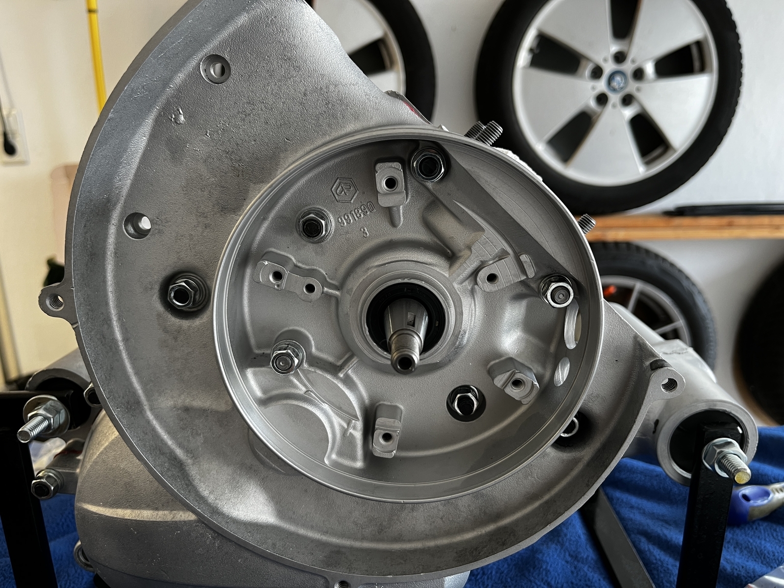

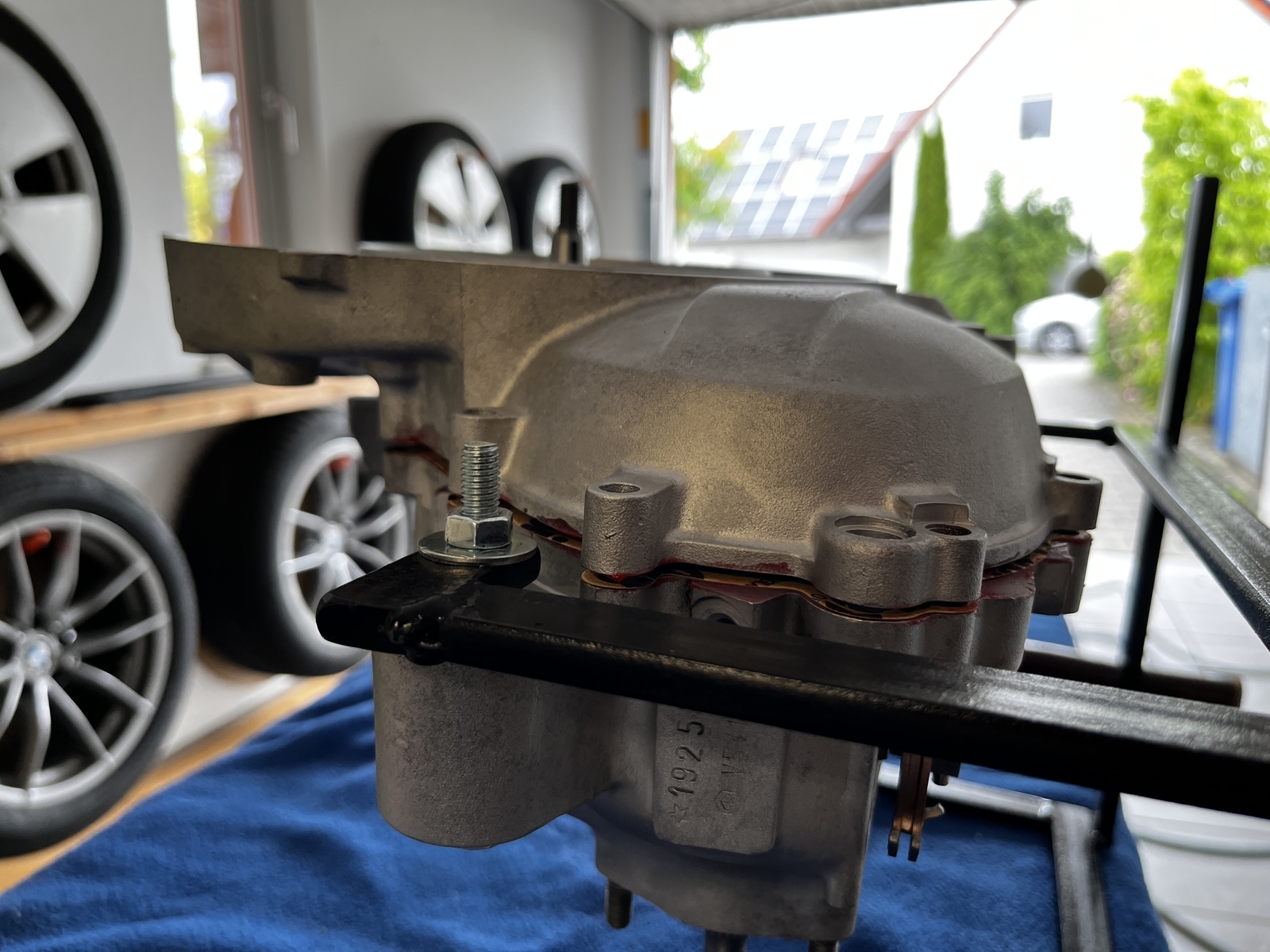

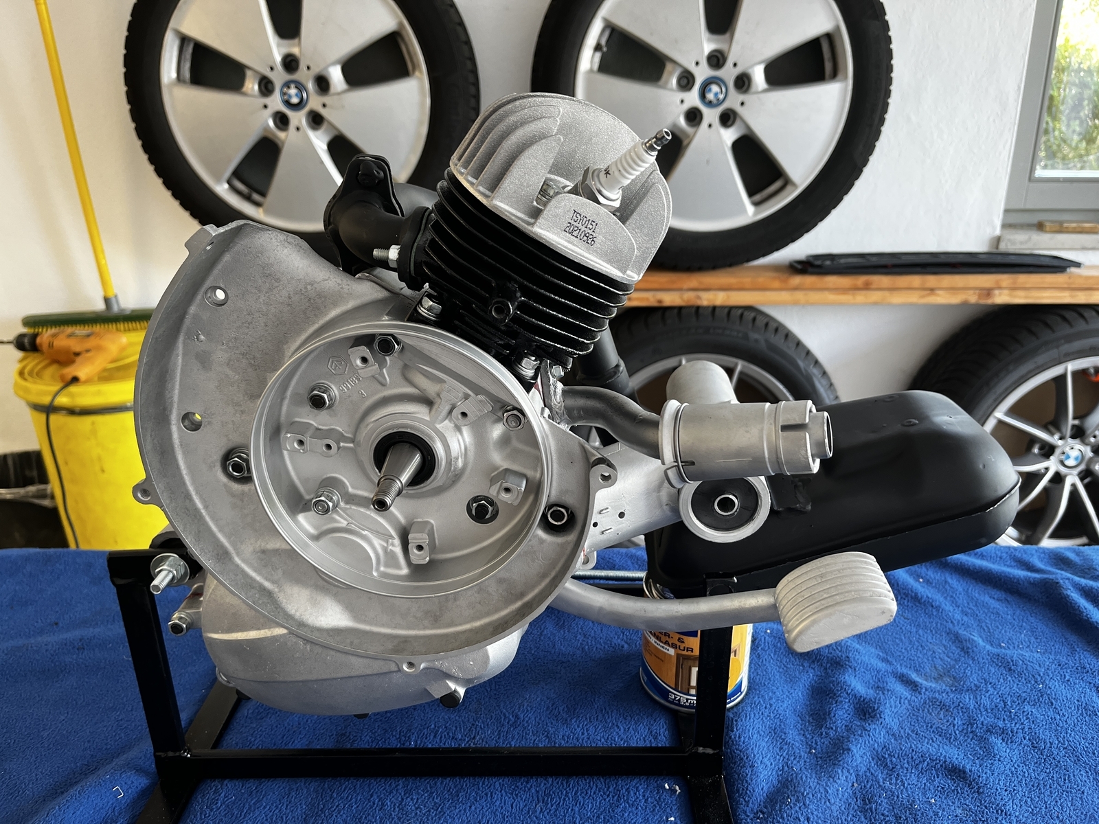

    So, der Motor ist zusammengebaut und wurde auf der Werkbank auch schon gestartet, ist direkt angesprungen klatschen-)
    Ich habe nun verbaut:
    75ccm DR mit 3 ÜSK
    Kurbelwelle BGM Pro Racing
    Auspuff Sito Plus (ohne Verengung)
    16/16 Vergaser (da muss ich noch schauen welche Düse, aber denke fange mit 74 an)
    Könnt ihr mir sagen ob ich hierfür die Zündung einstellen muss? Finde tatsächlich in Google oder über die Sufu nichts.
    Danke vorab :)!

    Ich würde grundsätzlich mal den ZZP ermitteln und ggf. nachstellen!
    Stopp! Hier stand was falsches, da knick in der Optik :-3

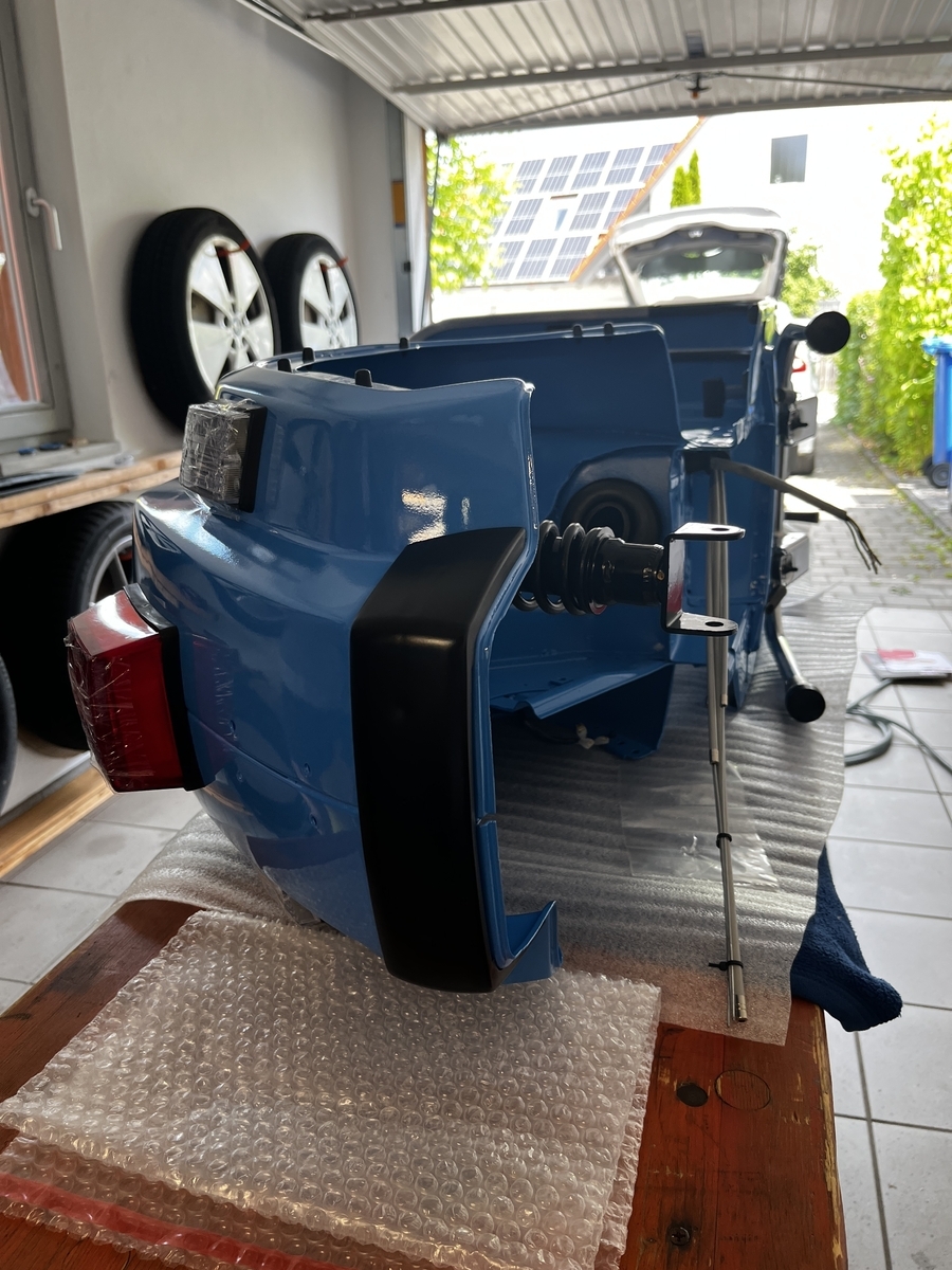

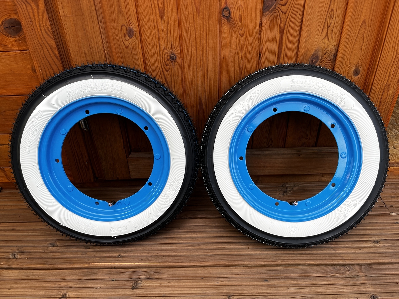

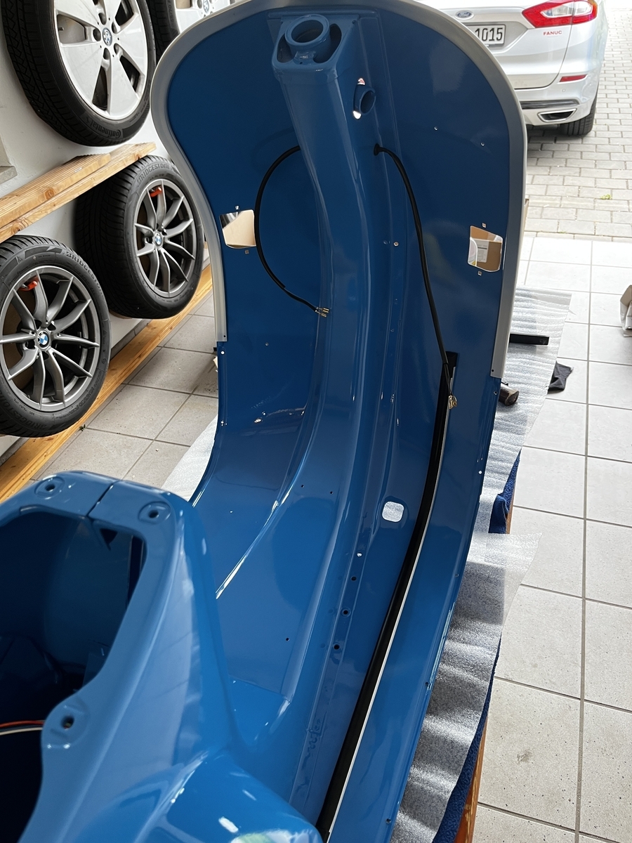

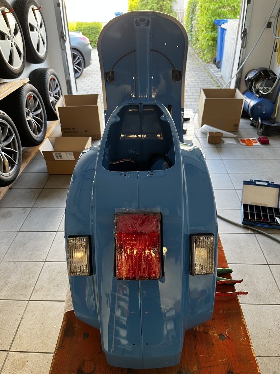

    Kleines Update klatschen-)
    Demnächst geht es an den Zusammenbau 2-)

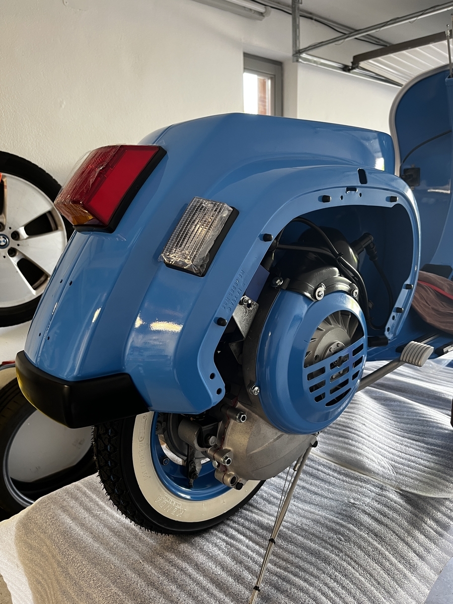

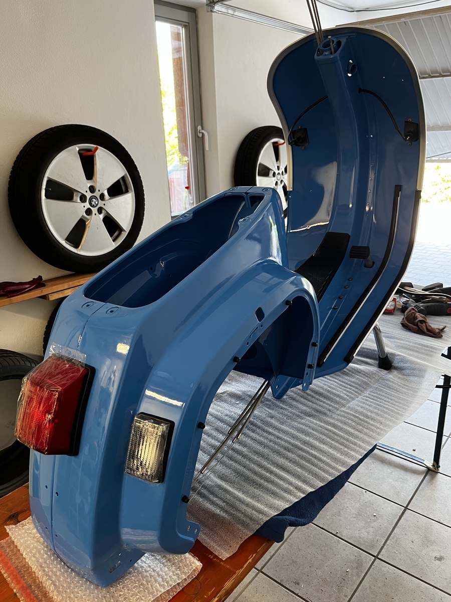

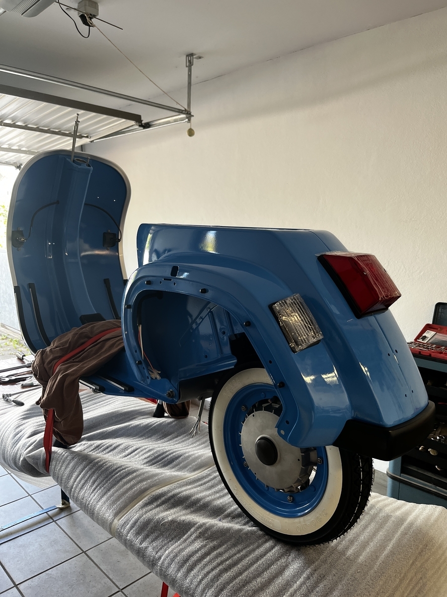

    Neues Update --)

    • #36
    nun, die Reifen sind "speziell"....
    Oder auch "Geschmackssache"....
    Rest sieht gut aus.

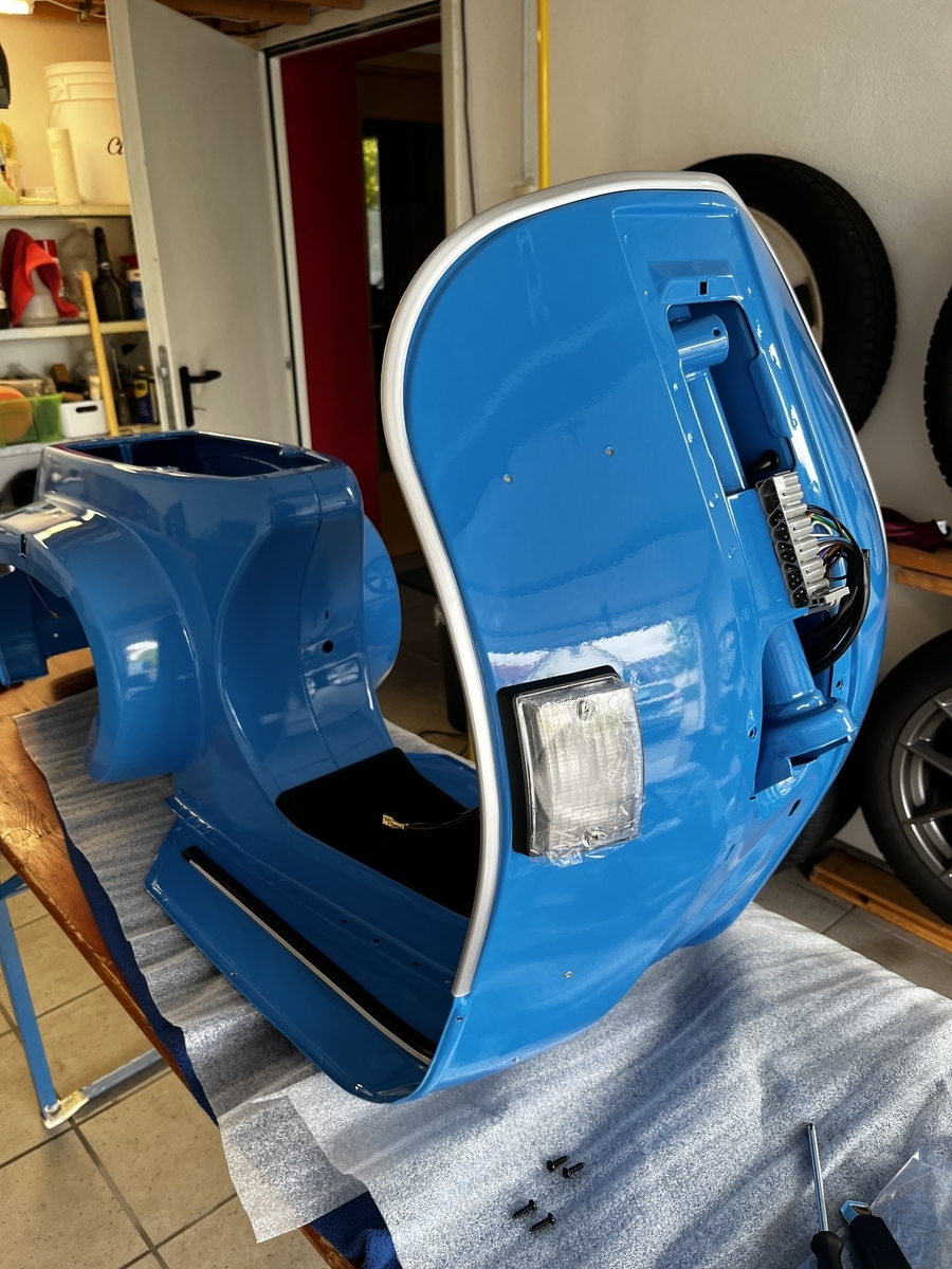

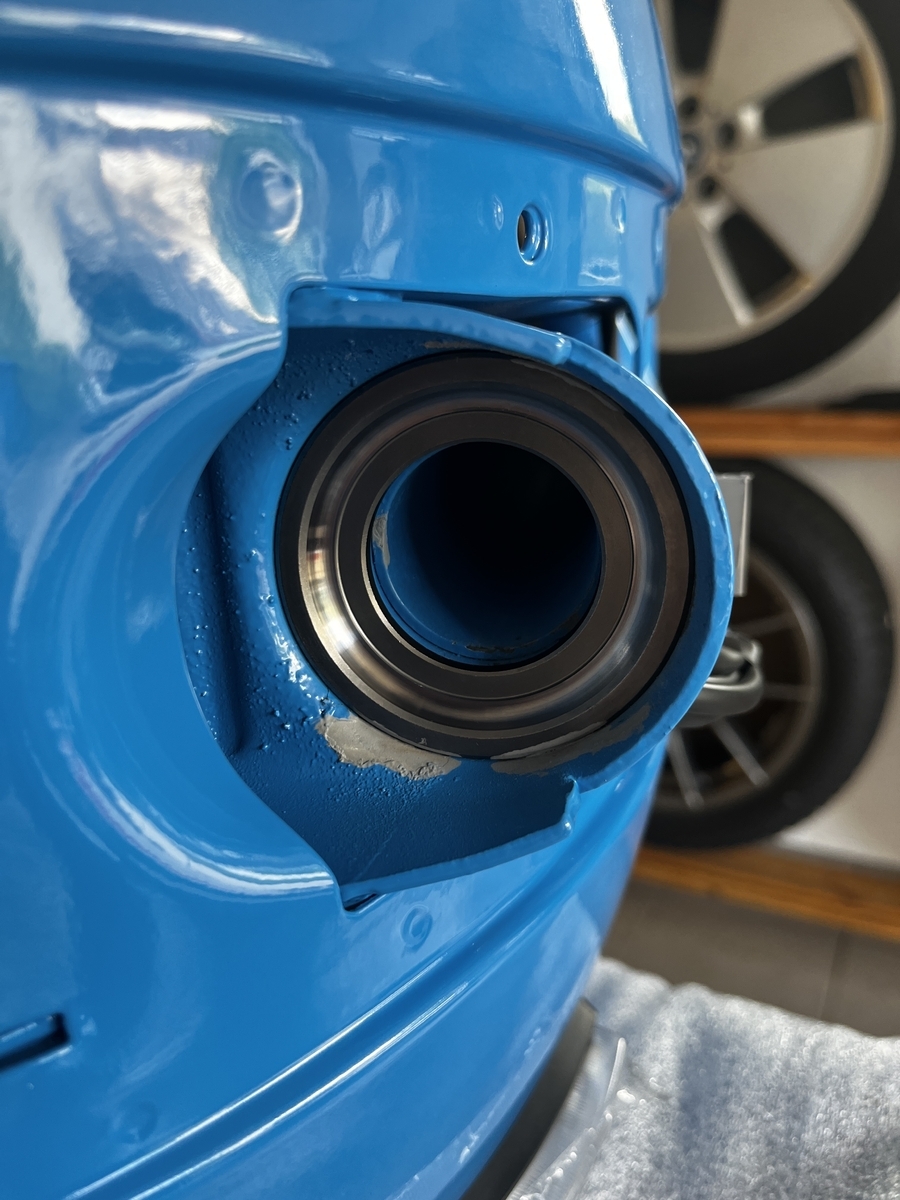

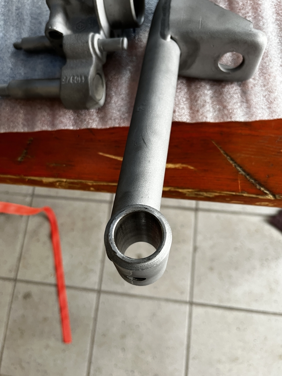

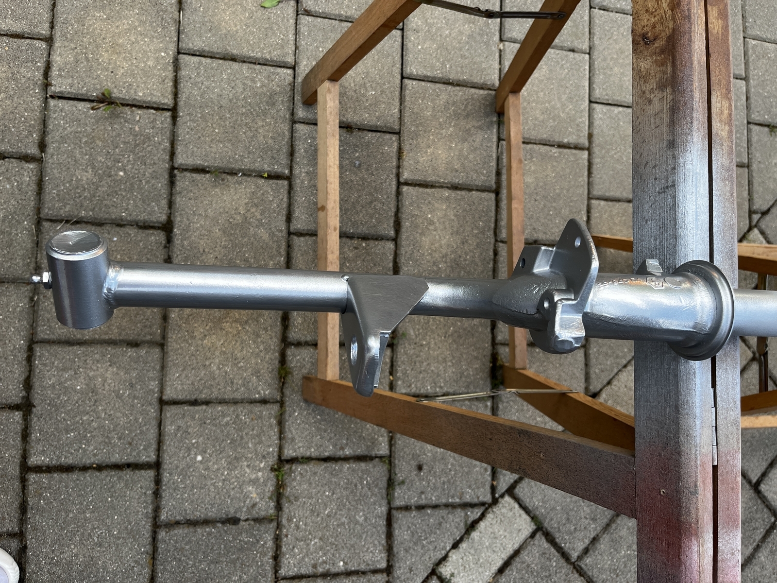

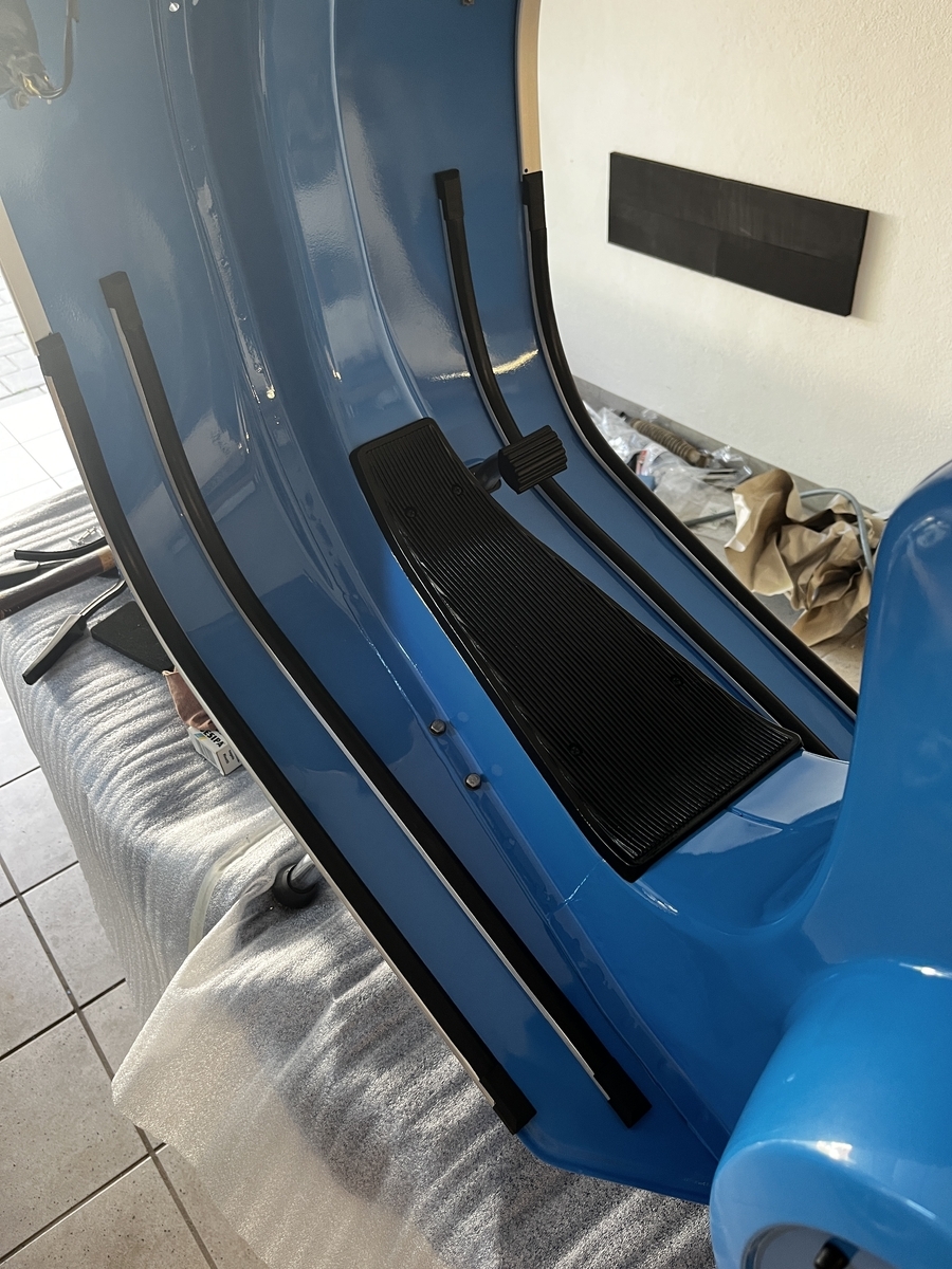

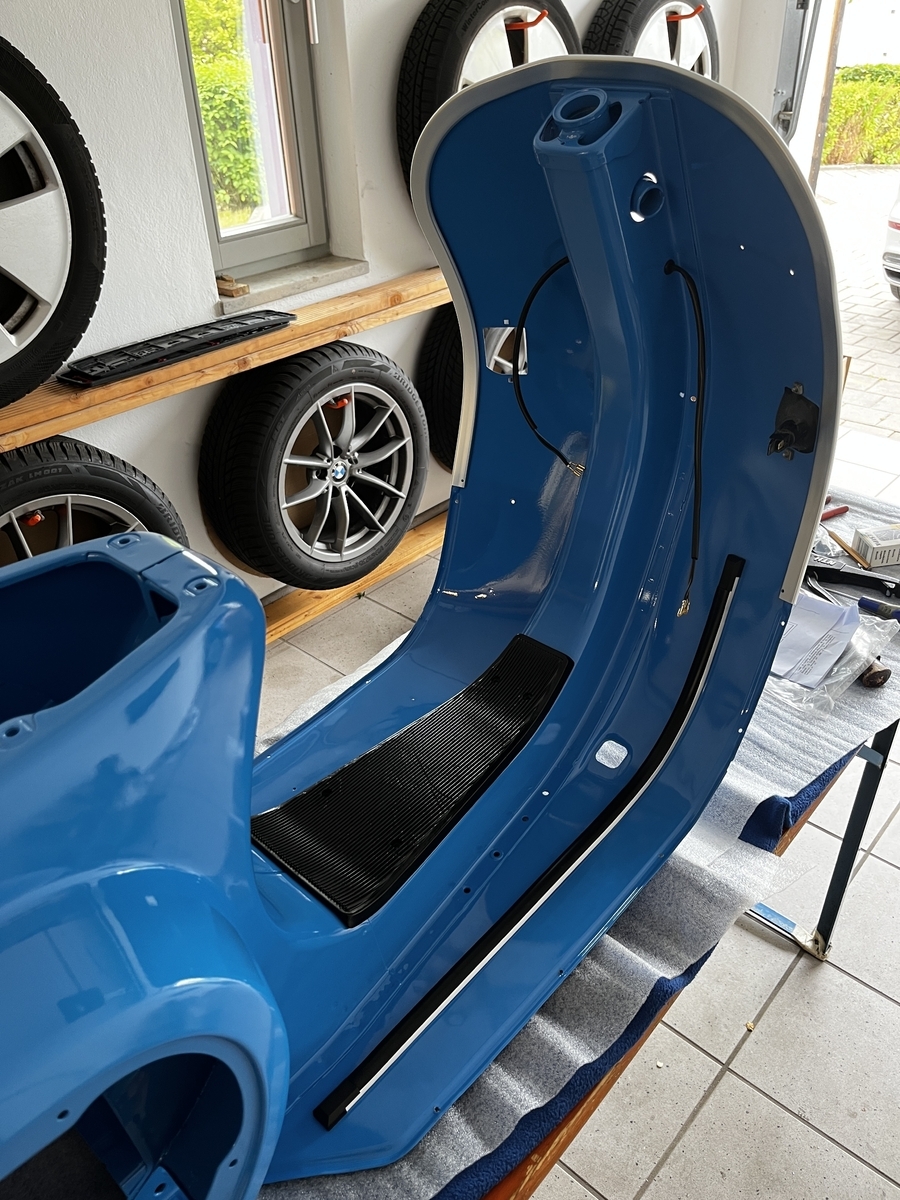

    Update jubel

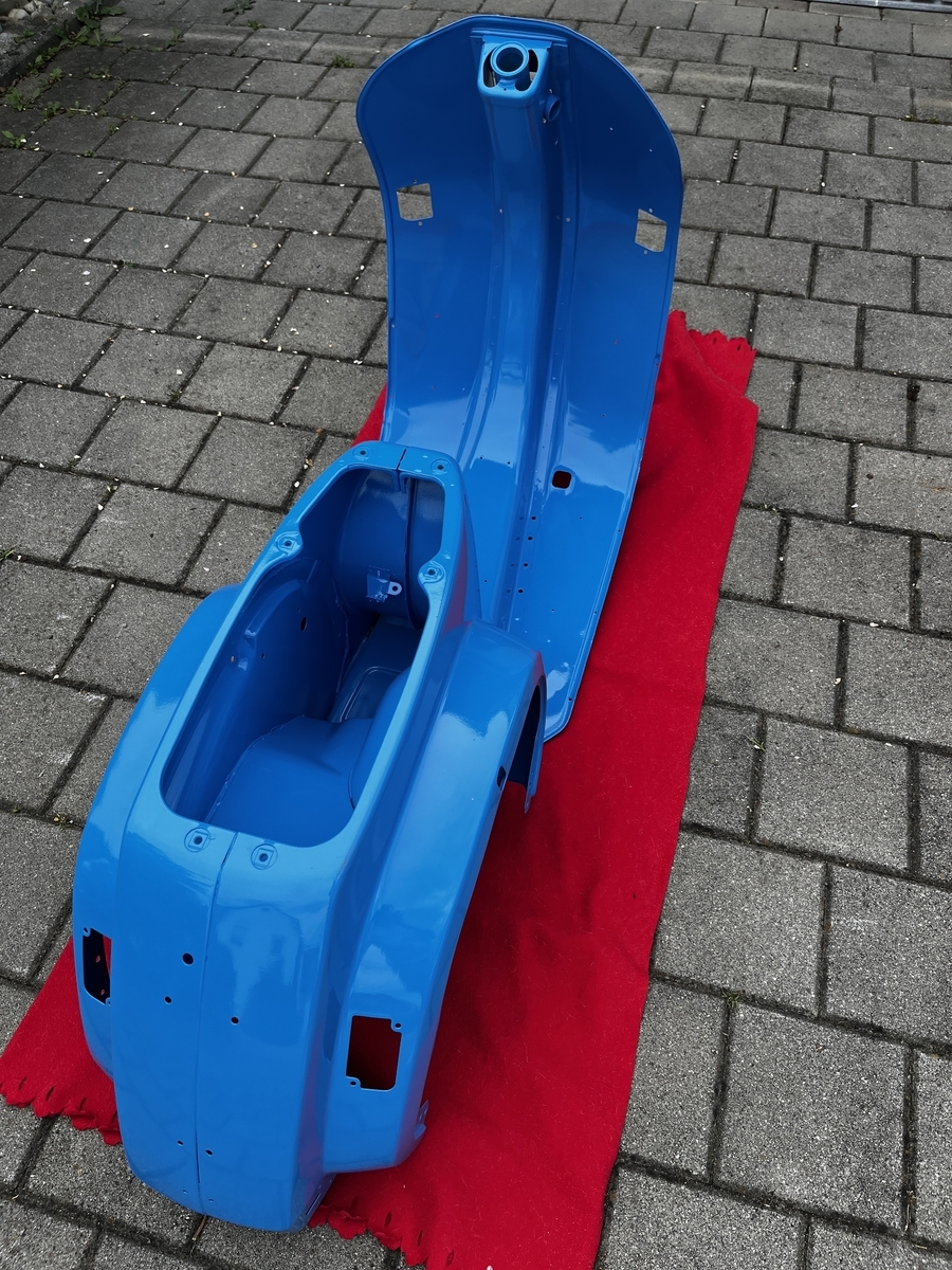

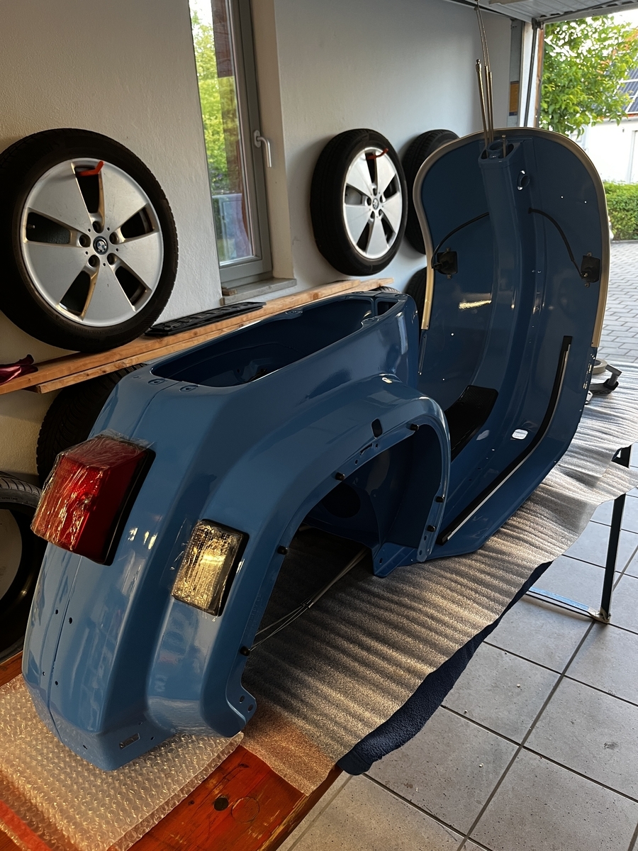

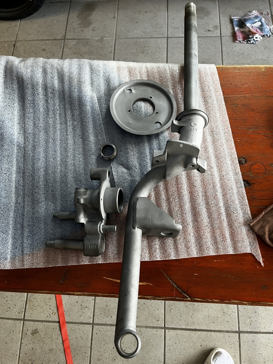

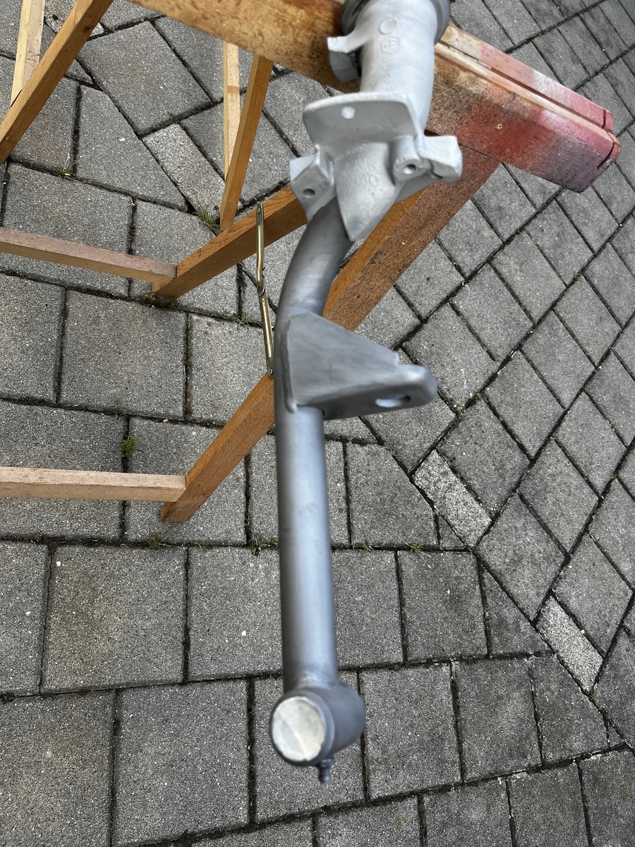

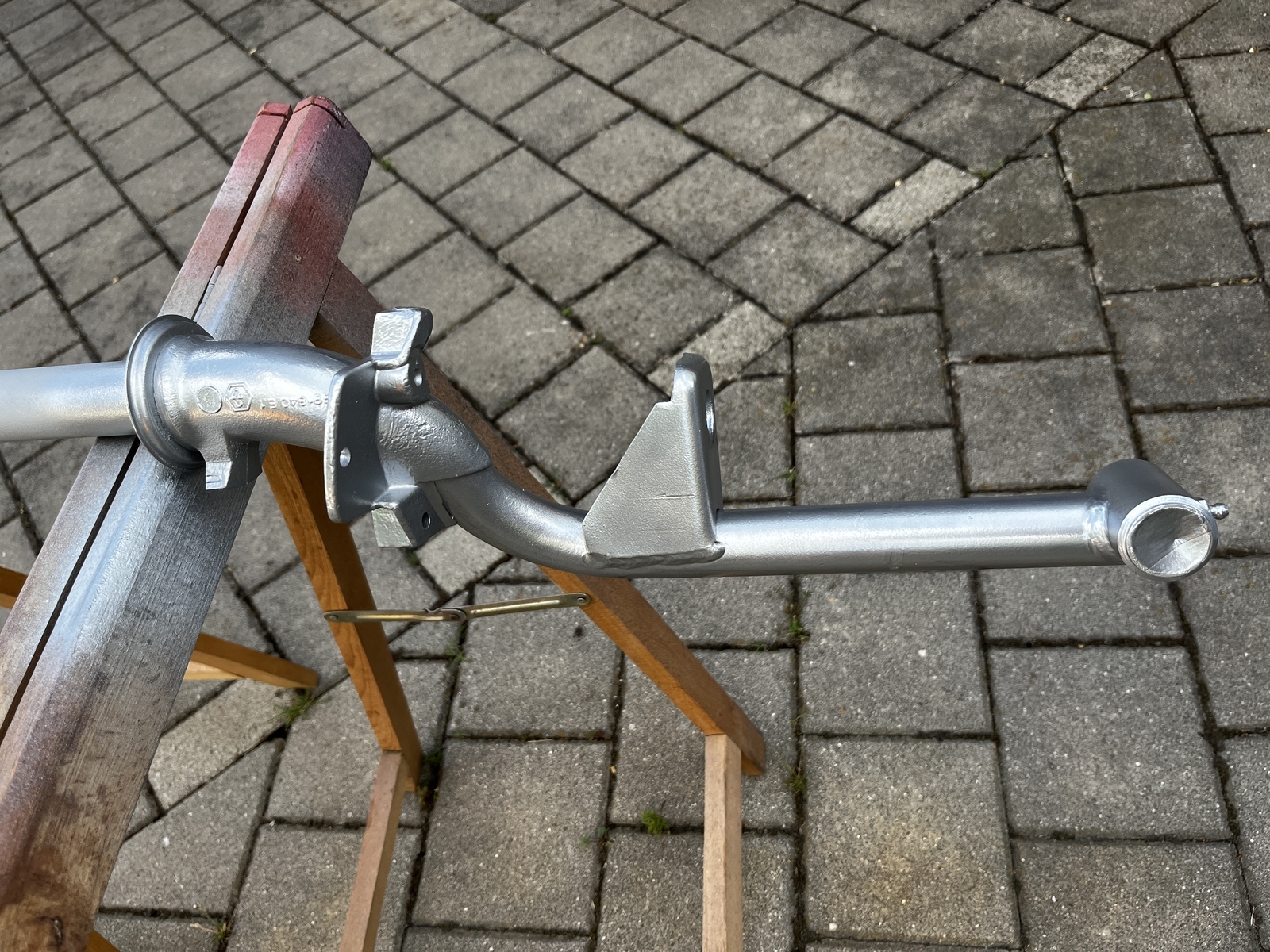

    Heute war die Hochzeit und einige Kleinarbeiten. Auch die Schwinge kam vom Sandstrahlen und wurde von mir noch neu gelagert und lackiert.
    Grüße :porn

    Sehr schöner Aufbau und ordentliches Tempo das du da vorlegst. Gefällt mir echt sehr gut das Projekt. Hast du die Vespa selber lackiert?
  • Langebua
    274
    47
    PK50s '82
    • July 21, 2023 at 14:27
    • #39
    Vielen Dank! Freut mich sehr!
    Ich habe tatsächlich eine Ausbildung als Fahrzeuglackierer, allerdings arbeite ich seit 9 Jahren als Technical Engineer Robotics und Programmiere nur noch Roboter. Die Erfahrung nimmt mir natürlich keiner und deshalb bereite ich meist alles selbst vor aber lasse es von alten Berufsschulkollegen in der Lackierkabine ordentlich lackieren. Ich könnte es selbst immer noch allerdings fehlen für Zuhause einfach die Materialen und mittel dazu. Deshalb habe ich sie dieses mal komplett Sandstrahlen lassen und dann direkt mit einer Epoxy Grundierung was ein sehr guter Rostschutz + Haftgrund für eine Lackierung auf Blech/Stahl/Aluminium ist grundieren lassen. Danach wurden kleine stellen gespachtelt (aber sehr wenig und dünn) und dann gefüllert + Lackiert. So Kleinteile wie die Gabel etc. konnte ich zuhause mit Spraydose sauber lackieren.
    Ist tatsächlich meine erste Vespa und ich wollte sie eigentlich gar nicht herrichten, habe aber dann tatsächlich Blut geleckt und sie komplett auseinander gebaut :)
