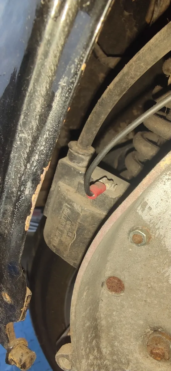

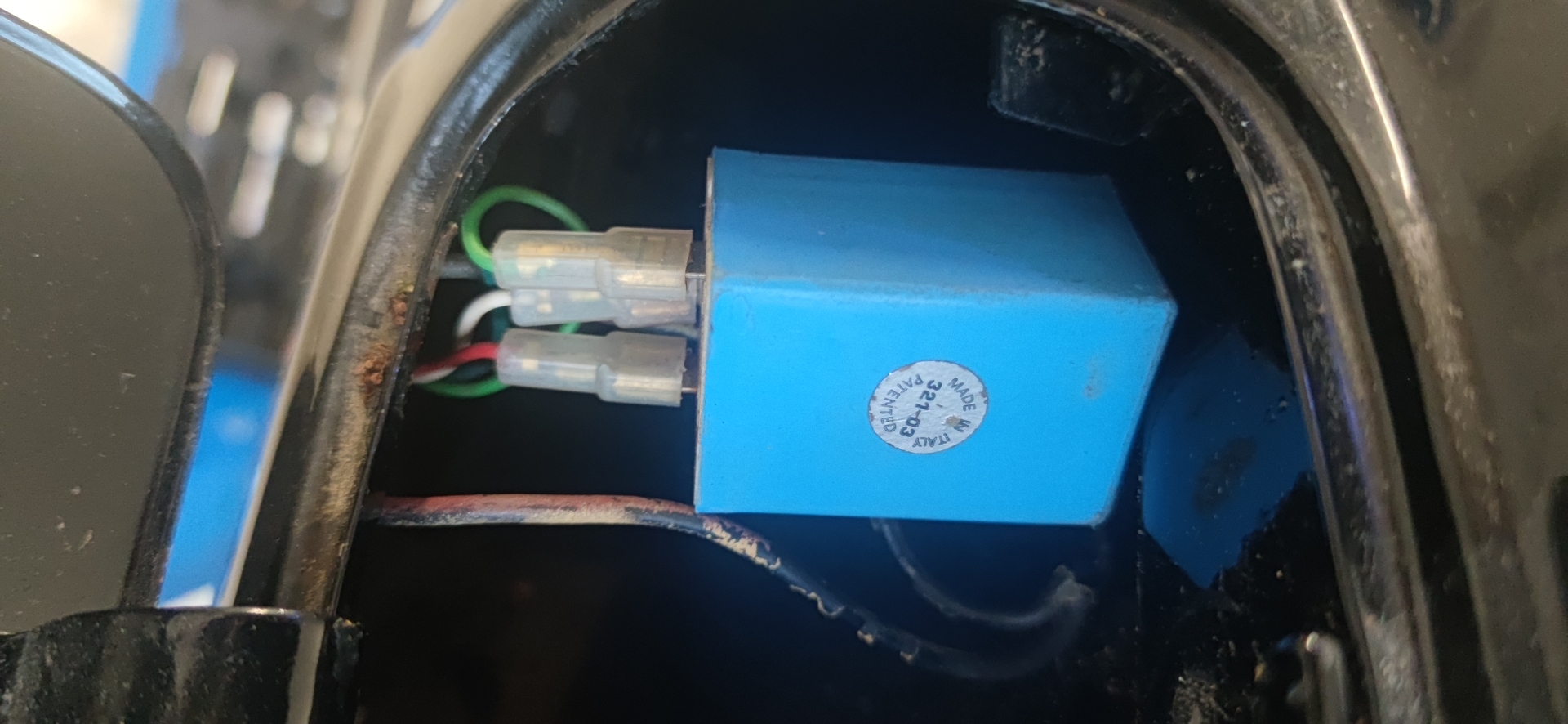

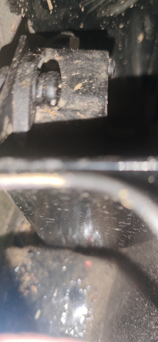

    • July 1, 2023 at 20:48
    Hier mal die Bilder.
    Wie bekomme ich den Regler eigentlich da raus?

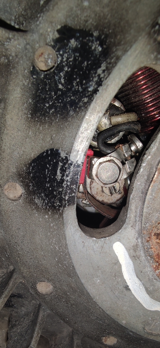

    • July 1, 2023 at 21:11
    Also hinten die Glühlampen haben 12V. Also hat Sie definitiv eine 12V Anlage.
    Hier noch der Unterbrecherkontakt und die Zündspule

    • July 1, 2023 at 21:16
    Ja, hat 12 V Kontaktzündung. Der Regler ist an nem Blech verschraubt das wiederum am Rahmen und Gepäckfach verschraubt ist soweit ich mich erinnere.Der muss aber für den Umbau gar nicht raus sondern der muss sogar drin bleiben.. Du brauchst nur ne PK ZGP draufbauen und anschliessen. Kabelbaum musst nix ändern,Bremslichtschalter ist auch schon Schliesser (vorausgesetzt es ist noch der originale und keiner hat dran rumgepfuscht). Lüfterrad kann bleiben, das kann wenns noch das originale 12V Lüra ist Kontakt und Ele Zündung.

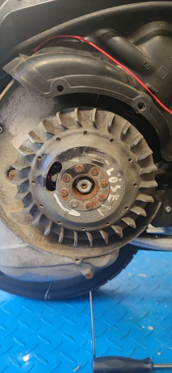

    • July 1, 2023 at 22:19
    Ja das Lüfterrad schaut so aus.

    • July 1, 2023 at 22:32
    Das siehste erst wenn Du das Lüra abnimmst, das Lüra der 12V Kontakt hat den Excenter am Konus für den Kontakt zu betätigen UND die beiden Nasen an den Magneten um den Pick Up der Ele-Zündung auszulösen.So wie es aus dem Bild aussieht hat das Lüfterrad ein Innengewinde für nen normalen Abzieher, sollte dann so ein besagtes Lüra sein das beides kann.
