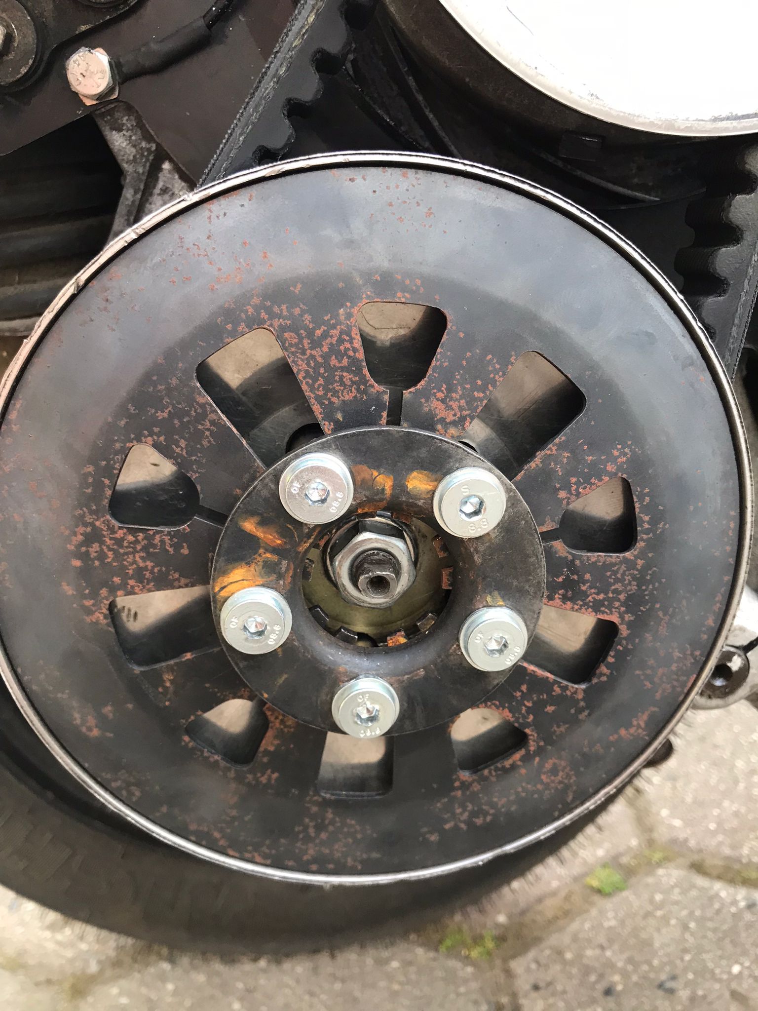

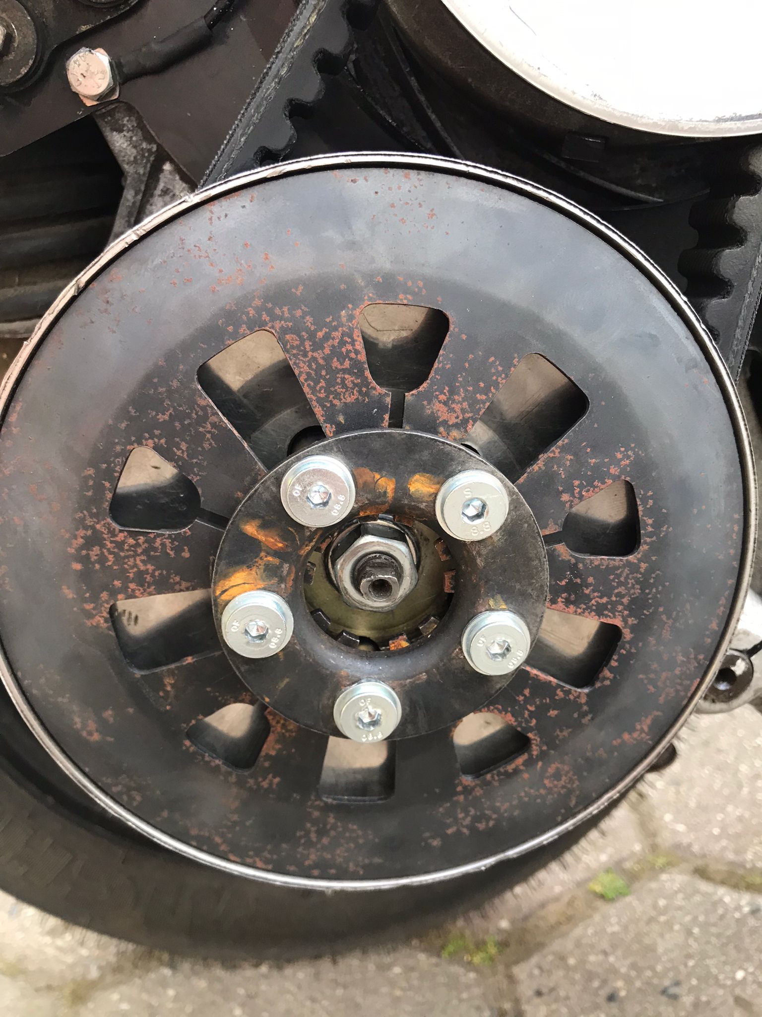

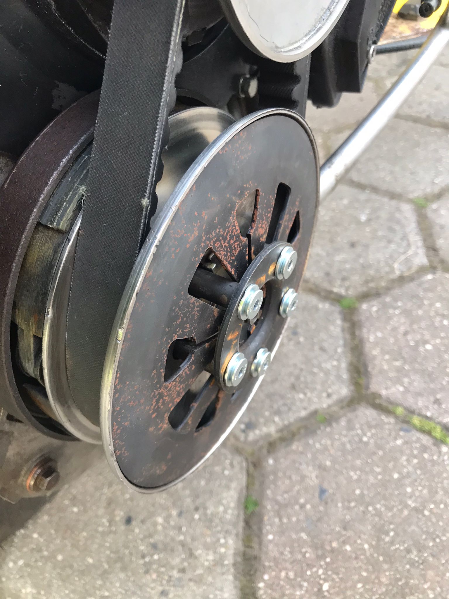

    Habe den Ring richtig herum montiert...
    Keine Veränderung :+4
    Der ganze Korb wandert - Und wenn ich mich nicht vermessen habe, wandert die ganze Welle mit! :-1 habe den Abstand vom Endstück / Mutter zur Druckplatte gemessen. Egal ob im eingedrehten Zustand oder im rausgedrehten Zustand: Abstand is identisch
    Also das ganze Geraffel rausrupfen und nachschauen. Das kann spannend werden ... :+1

    Jetzt sehe ich es. Die ganze Kupplung kommt mit raus.
    Also unten alles ab und Getriebe auf.
    Oder kommst auf ein Kaffee vorbei 😉 😁

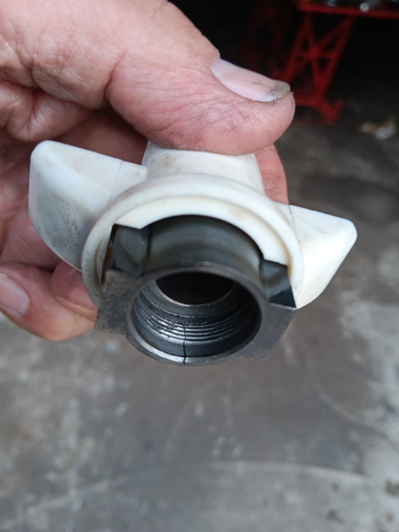

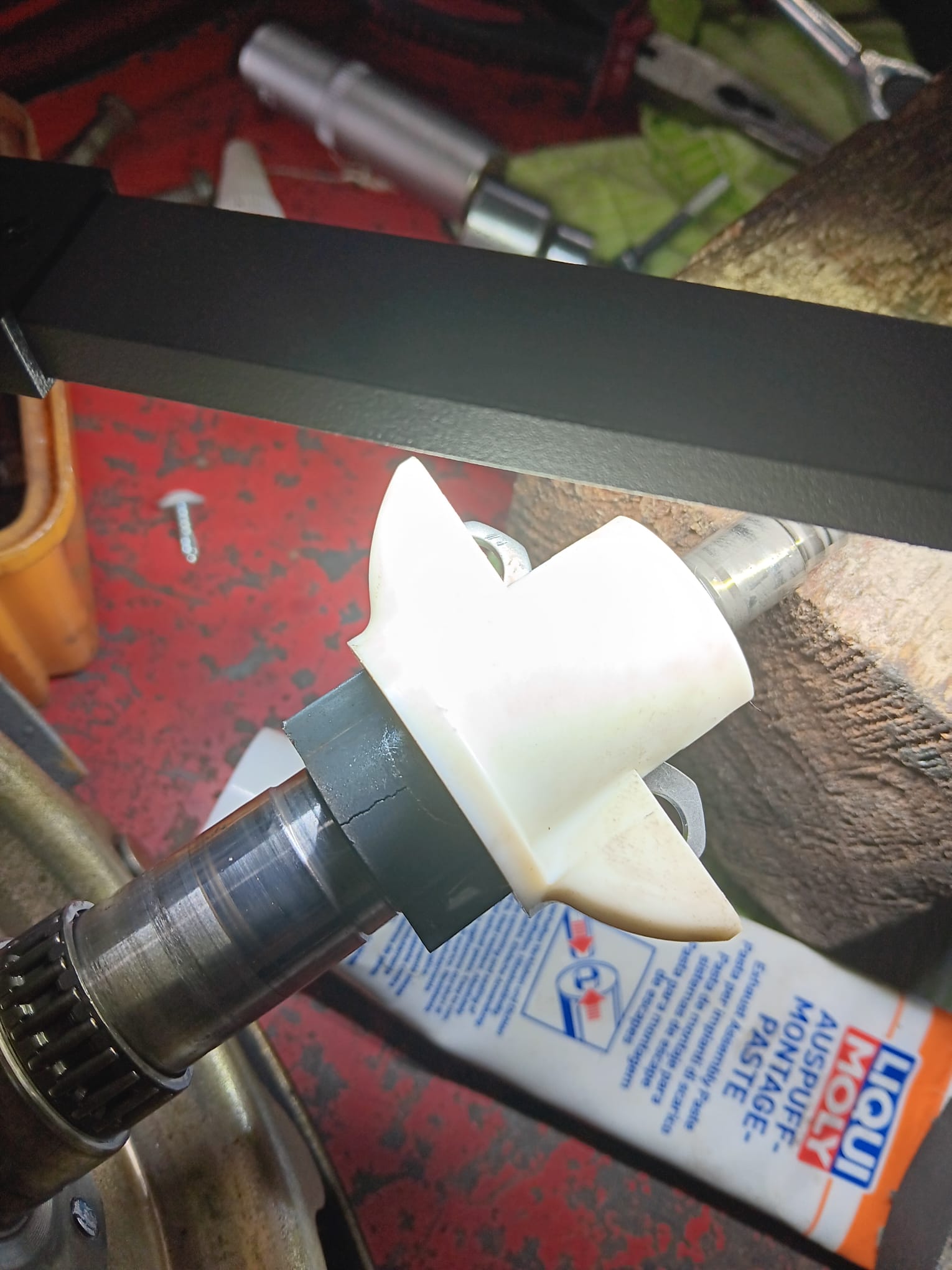

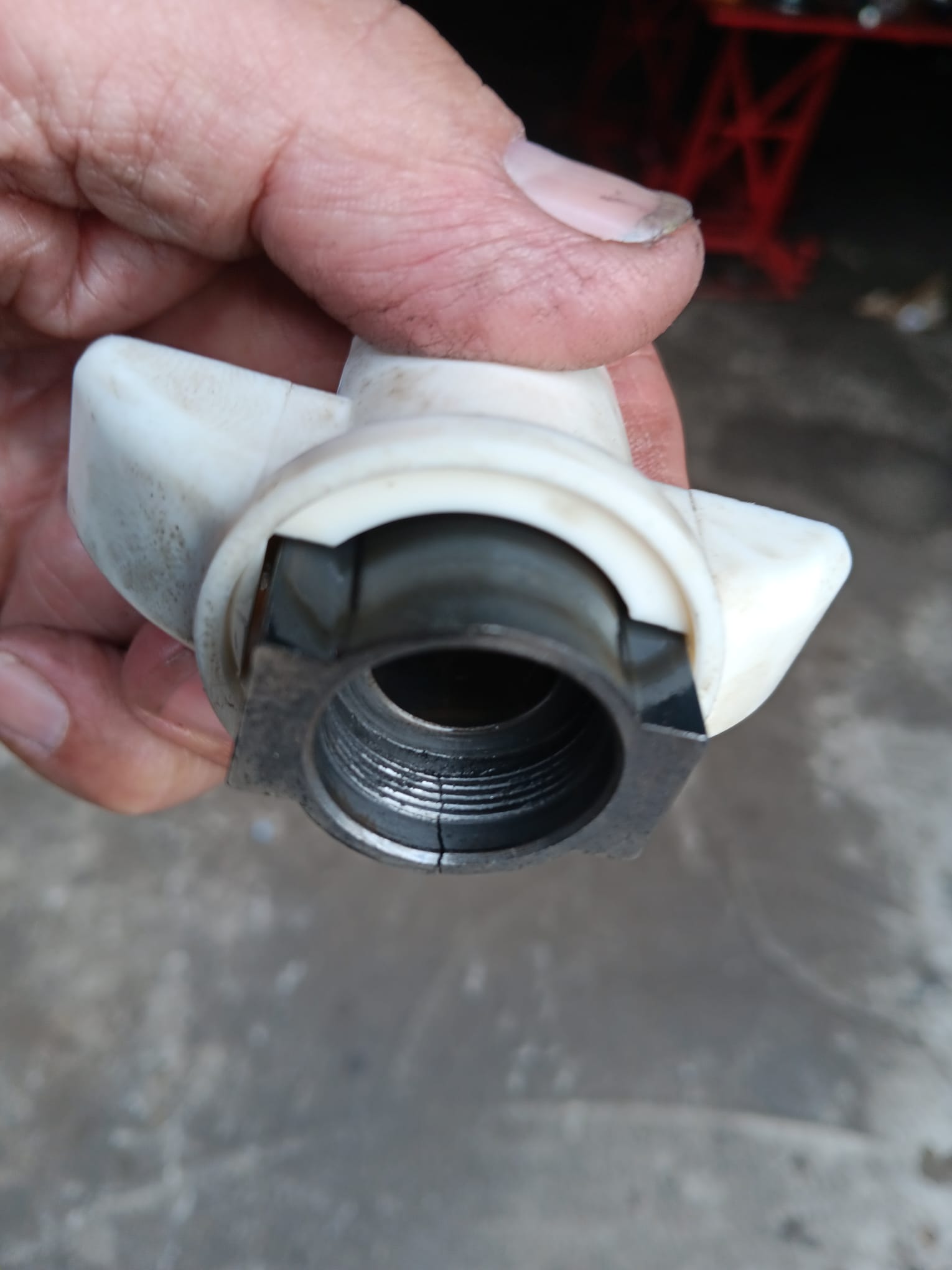

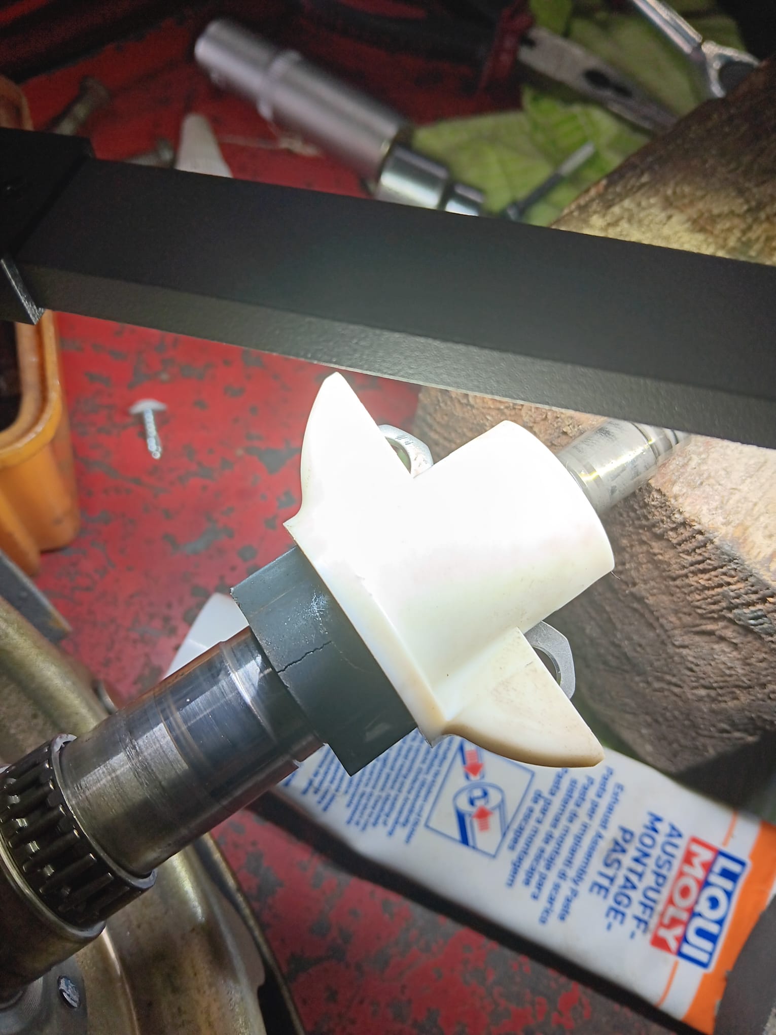

    Alles auseinandergenommen...
    Fehler gefunden :+1
    Mutter gebrochen (wurde wohl auch schon mal eingeklebt! Man sieht Reste am Gewinde). Reparieren nicht möglich -> Ersatzteil muss her... ;(
    Gibt es nicht! Also die Fragen an Euch
    - Hat jemand so ein Teil "übrig"
    - Hat jemand einen Komplettmotor "übrig"
    - Kann man das Ding auf Plurialmatik / Komplettmotor umbauen?
    Ich will sie noch nicht aufgeben...

    Ich behaupte mal, dass Mario sowas liegen hat...

    Moin.
    Soweit alles vorhanden.
    Motorumbau auch möglich auf XL1 Pluri mit Kickstarter und Elektrostarter.
    Gruß Mario
