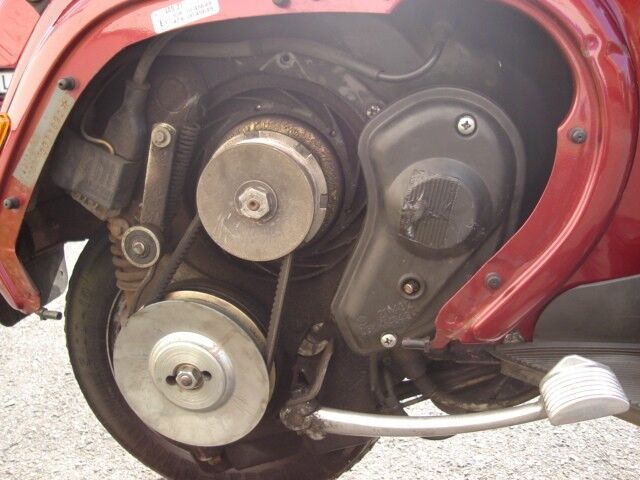

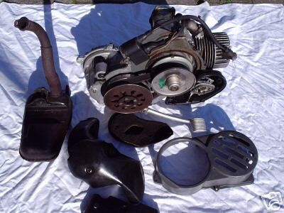

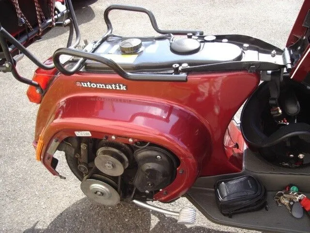

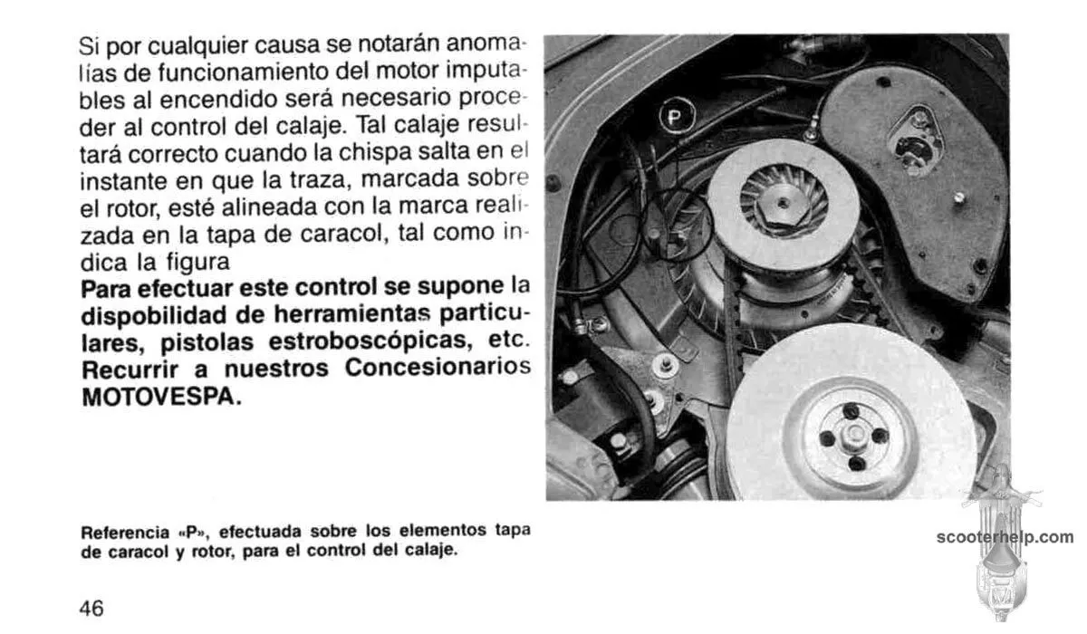

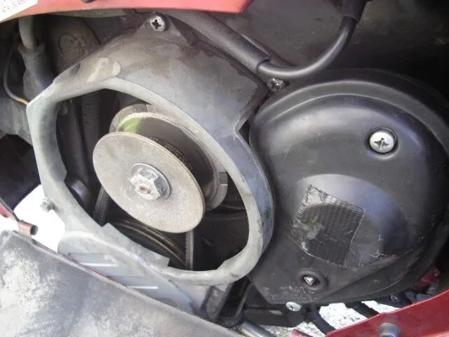

    So Jungs, hier sind die Bilder.
    Einmal komplett mit Sicht auf die Getrenntschmierung, dann mit Verkleidung (Motor) und ohne.
    Nachdem ich mir des Bild von Moskito angschaut hab', müßt des ne Vario sein, oder?

    • June 28, 2006 at 17:24
    sieht echt nach ner vario aus den die plurmatik ist zwar gleich aufgebaut aber die teile haben bisschen andere form aber der rest spricht für ne plurmatik zub das da das lager ist damit der keilriemen net runtergeht
    entgültig rausfinden welche automatik es ist kannst nur mit runterschrauben oder machst den keilriemen runter und guckst ob mal die hintere steigscheibe hin und herschiben kann und es klappert dabei
