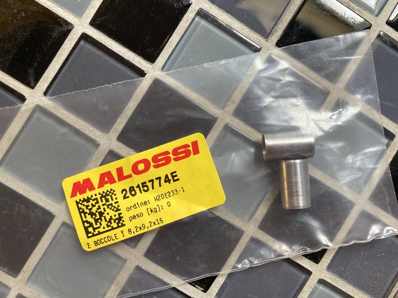

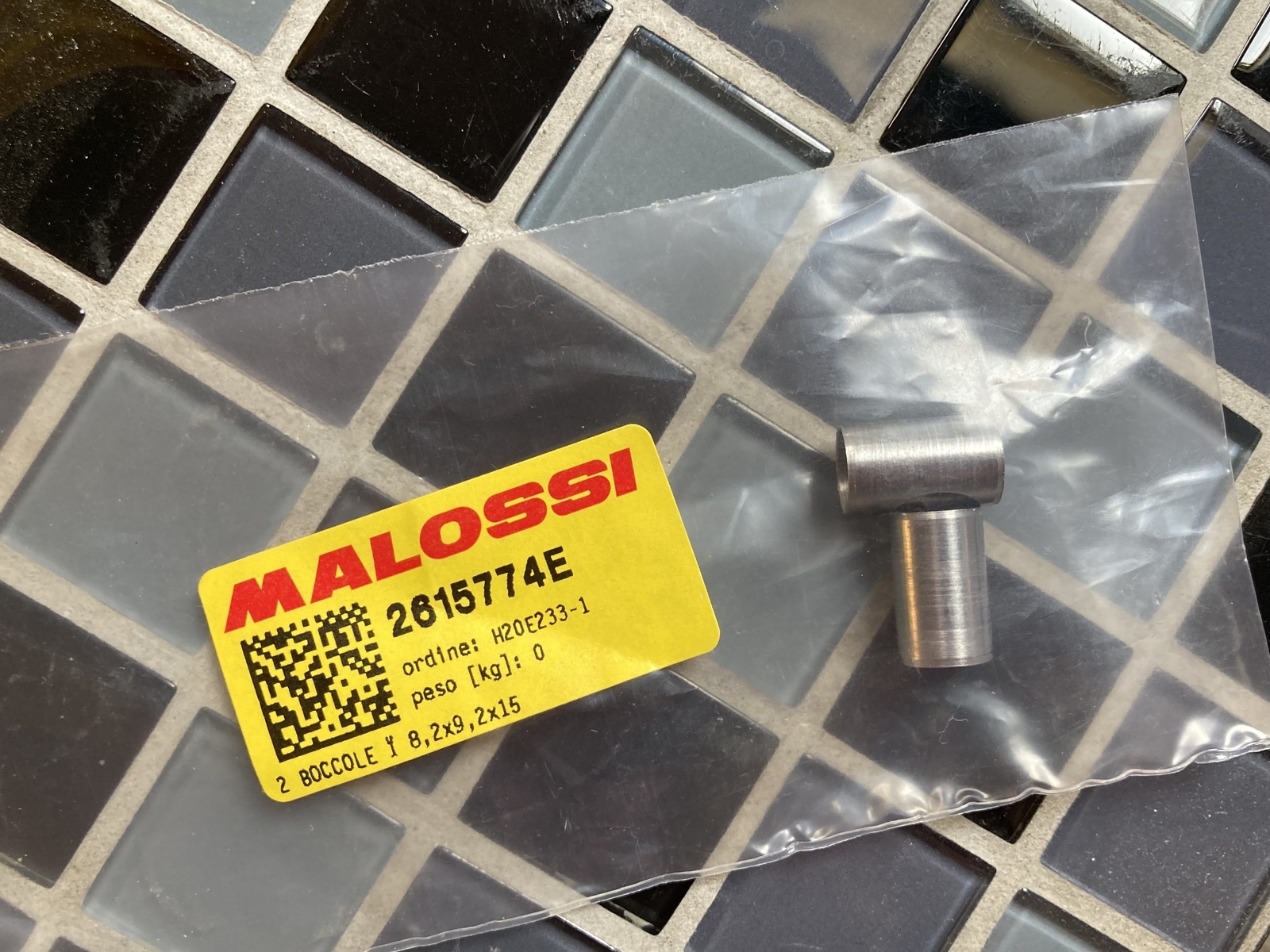

    • October 9, 2023 at 14:56
    Mein erstes Malossi. :love:

    • October 9, 2023 at 16:20
    Laut SC passen die Buchsen für die 125er PX. „Passen“ bedingt hier das Aufbohren der Stehbolzenführungen im Zylinder, wie ich jetzt nach der Demontage vom ZK feststellen musste. Dazu muss ich den Zylinder ziehen und die eh schon gerade noch greifend eingesetzten Stehbolzen wieder rausdrehen. Weder dazu, noch zum alternativen Herauswürgen des Motors habe ich jetzt Zeit (und Lust).
    Es kann mit dem Bericht über den Effekt der Zentrierung noch etwas dauern.
    Ich hatte mir das anders vorgestellt. Aber die Auffassung von „passen“ bei SC hat mich wiederholt geärgert. Ich fürchte, es liegt eine Verwechslung mit „anpassen“ vor.

    • October 9, 2023 at 17:39
    Hatte ich vor meinem Post schon gemacht – sie passen weder in den Kopf noch in den Zylinder. Die Bohrungen haben jeweils ca. 8 mm, der Außendurchmesser der Hülsen ist 9,2 mm.
