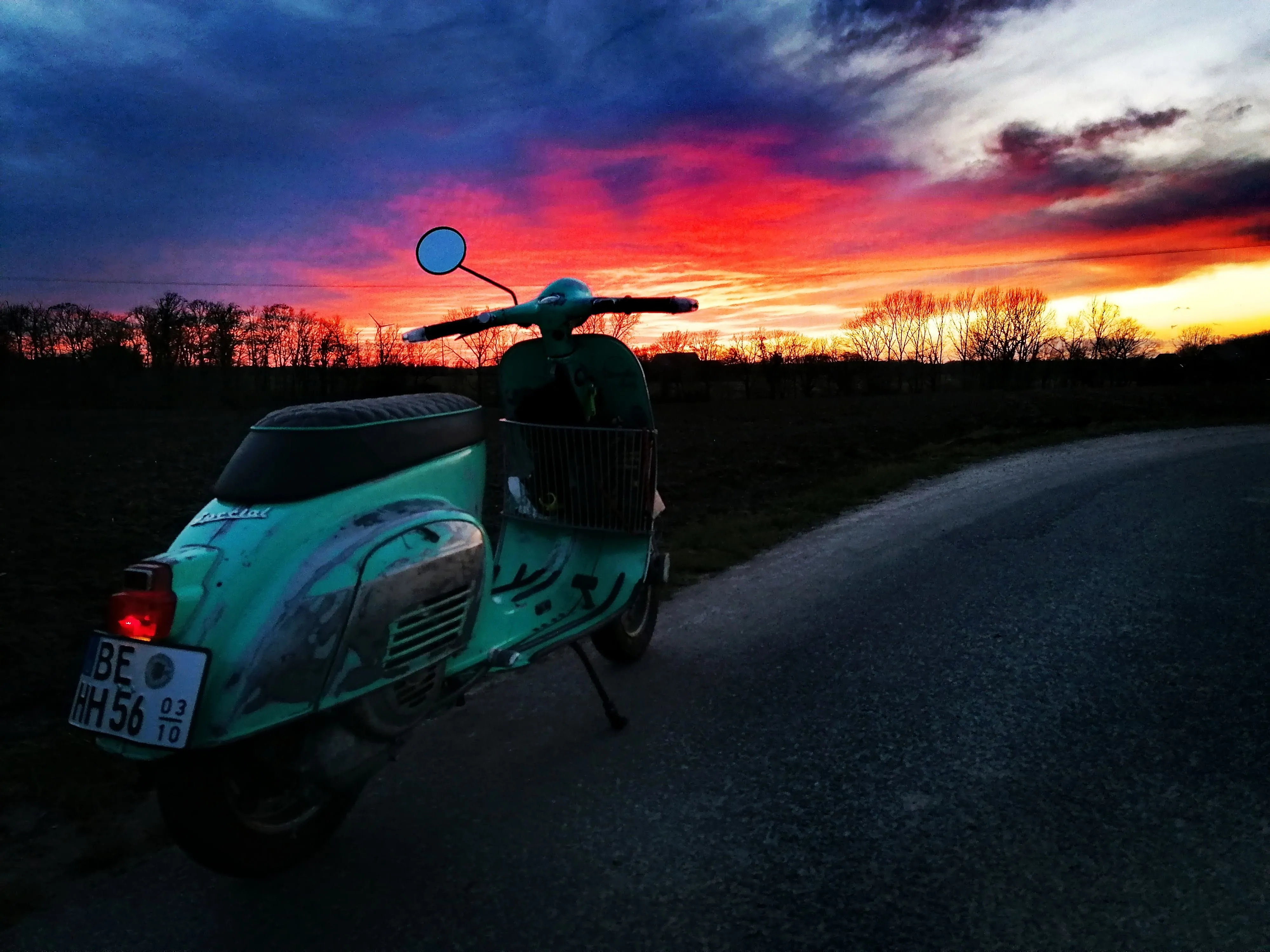

    Oder du machst sofort ne freiwillige Zulassung drauf. Großes Kennzeichen welches du auch mit Saison nehmen kannst wenn du im Winter eh nicht fährst. Habe ich an meiner Rundlicht auch dran. Einmal angeschraubt und feddich.

    • January 16, 2024 at 08:10

    wie geil ist das Bild bitte Creutzi?

    • January 16, 2024 at 12:41
    Danke
    Schnappschuß auf den Heimweg von der Werkstatt. War glaube ich Anfang des Herbstes

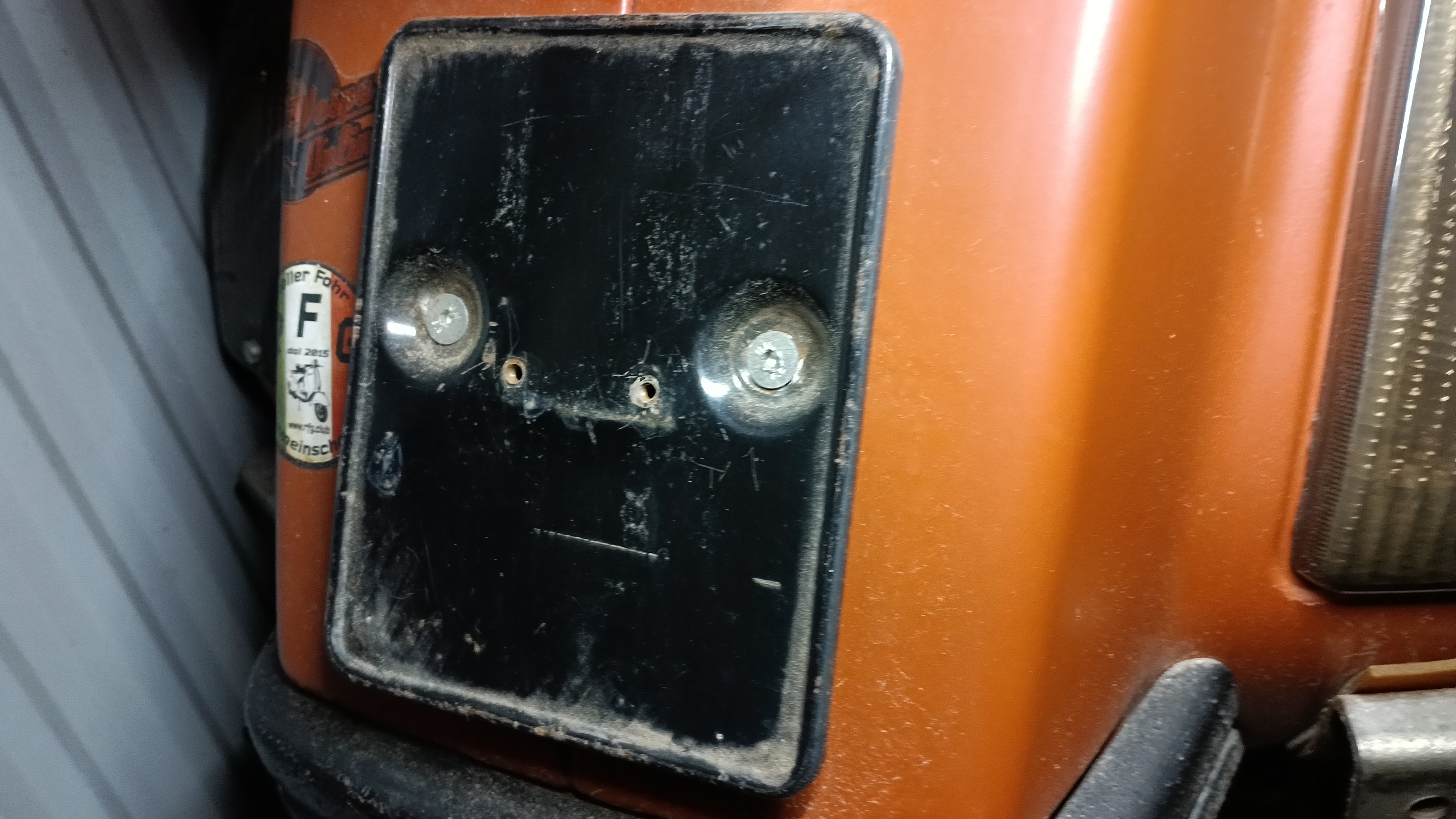

    • January 16, 2024 at 17:17
    Das ist der originale PK Halter.
    Fällt nicht so auf weil er dicht am Moped anliegt und das Kennzeichen ihn komplett verdeckt
    Gruß Marco

    • January 16, 2024 at 17:33
    Vielen Dank! Den kannte ich so noch nicht... das heißt die deutschen PK hatten andere Bohrungen in der Karosse. So einen Halter habe ich bisher aber auch noch nicht bei den üblichen Verdächtigen in den Online Shops gesehen – immer nur für die größeren. Ich halte mal Ausschau.
