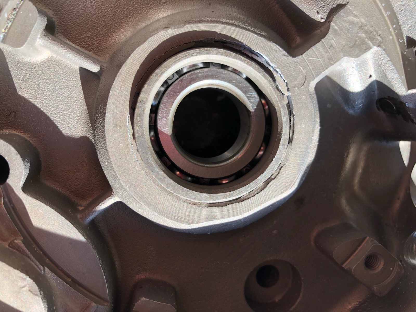

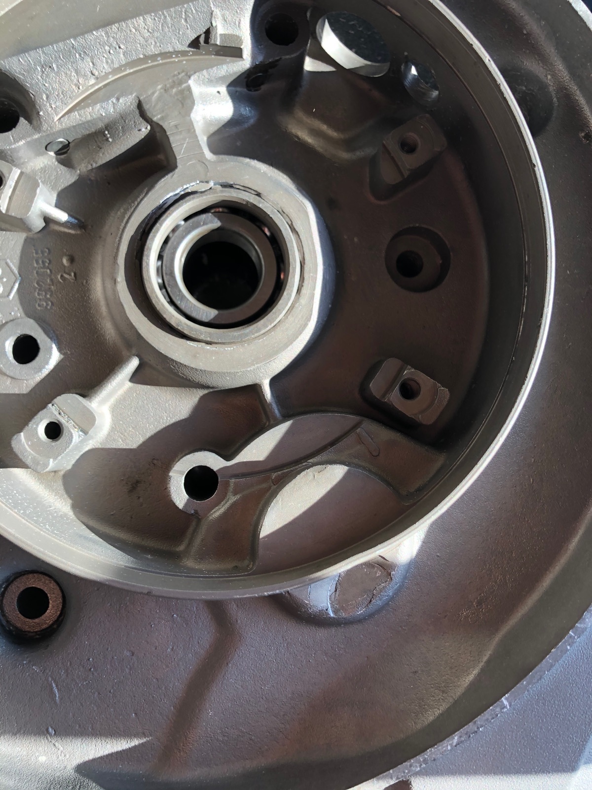

    • April 26, 2020 at 18:10
    Hier Bilder vom Schaden

  • Kawitzi
    2,549
    16,549
    TrophÀen
    BeitrÀge
    2,472
    • April 26, 2020 at 18:14
    NÀÀ, gÀÀh =O! Hast du versucht das Lager rauszupressen? Das Lager sieht noch so neu aus...
    P.S.
    Wenn dir das mit dem Lager verkannten noch mal passiert, hilft KĂ€ltespray und ein Heißluftfön immer !

  • Fantine
    512
    12,997
    TrophÀen
    BeitrÀge
    2,491
    Duisburg
    PK 50 XL 2
    • April 26, 2020 at 18:21
    Da ist der gesamte Teil des GehÀuses weggesprengt, der den WeDi trÀgt...
