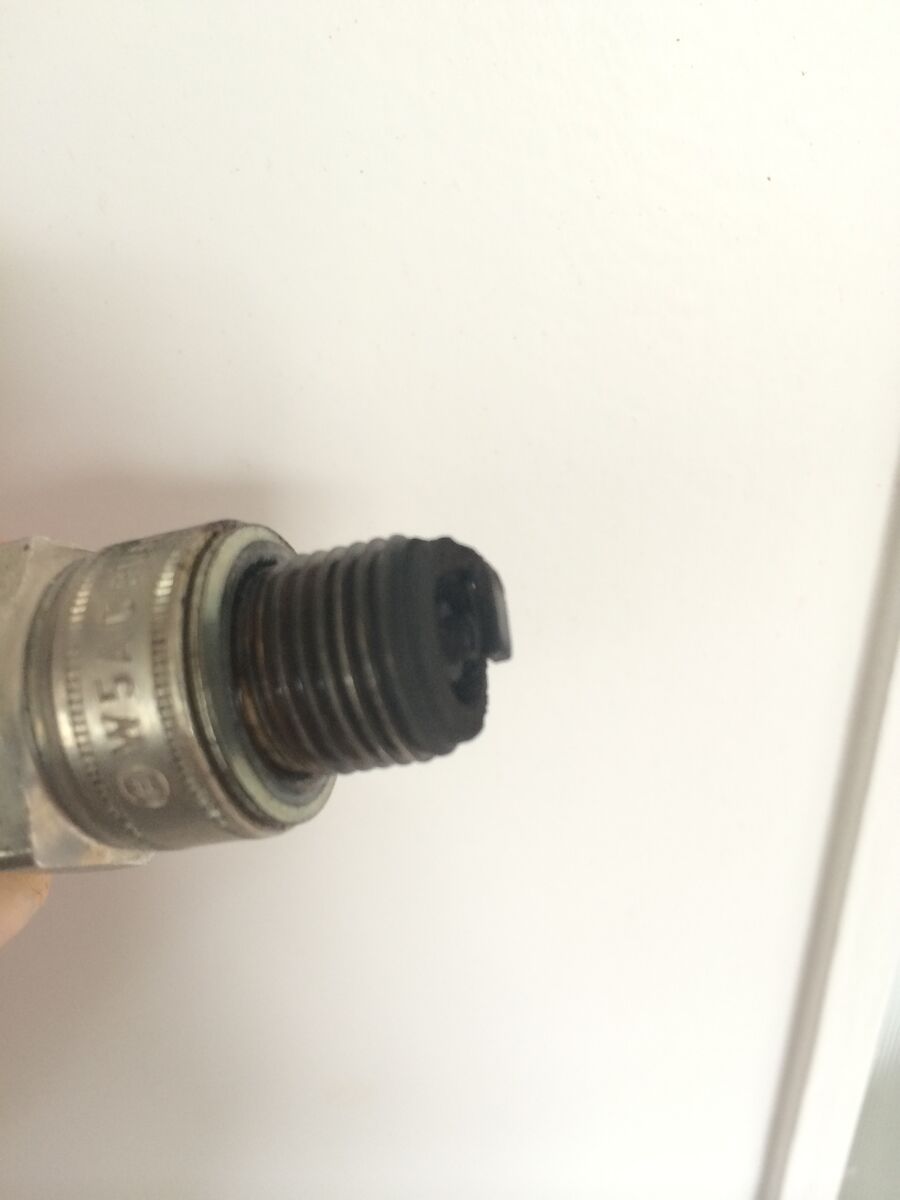

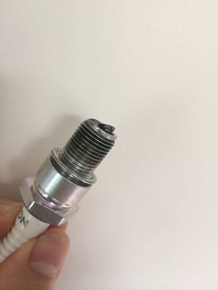

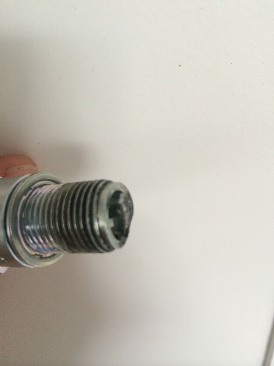

    ist von der kerze was abgebrochen? was für ein gummi?
    wenn ich es richtig sehe ist von der kerze nichts abgebrochen. sie ist nur eingedrückt. mit dem gummi meine ich das gummi, welches sich zwischen zündkerze und zündkerzengewinde (am zylinderkopf) befindet.
    das ist lose, trocken und brüchig.
    alte kerze w6ac
    zu lange kerze (eingedrückt)
  • Tja klassischer Fall von falscher Zündkerze eingeschraubt ....!
  • Seh ich es richtig, dass bei letztere das gewinde länger is un so die ganze kerze was abbekommt? Das müsste man doch beim ankicken merken und nich während der fahrt? Oder kolbenfresser der das zerfetzt hat?
  • Pfandboy mach dir doch mal die muehe und liess genau nach.....
    @dan_ uups,das nicht gut aus....unbedingt erstmal zylinderkopf und zylinder runter...und bilder einstellen !
