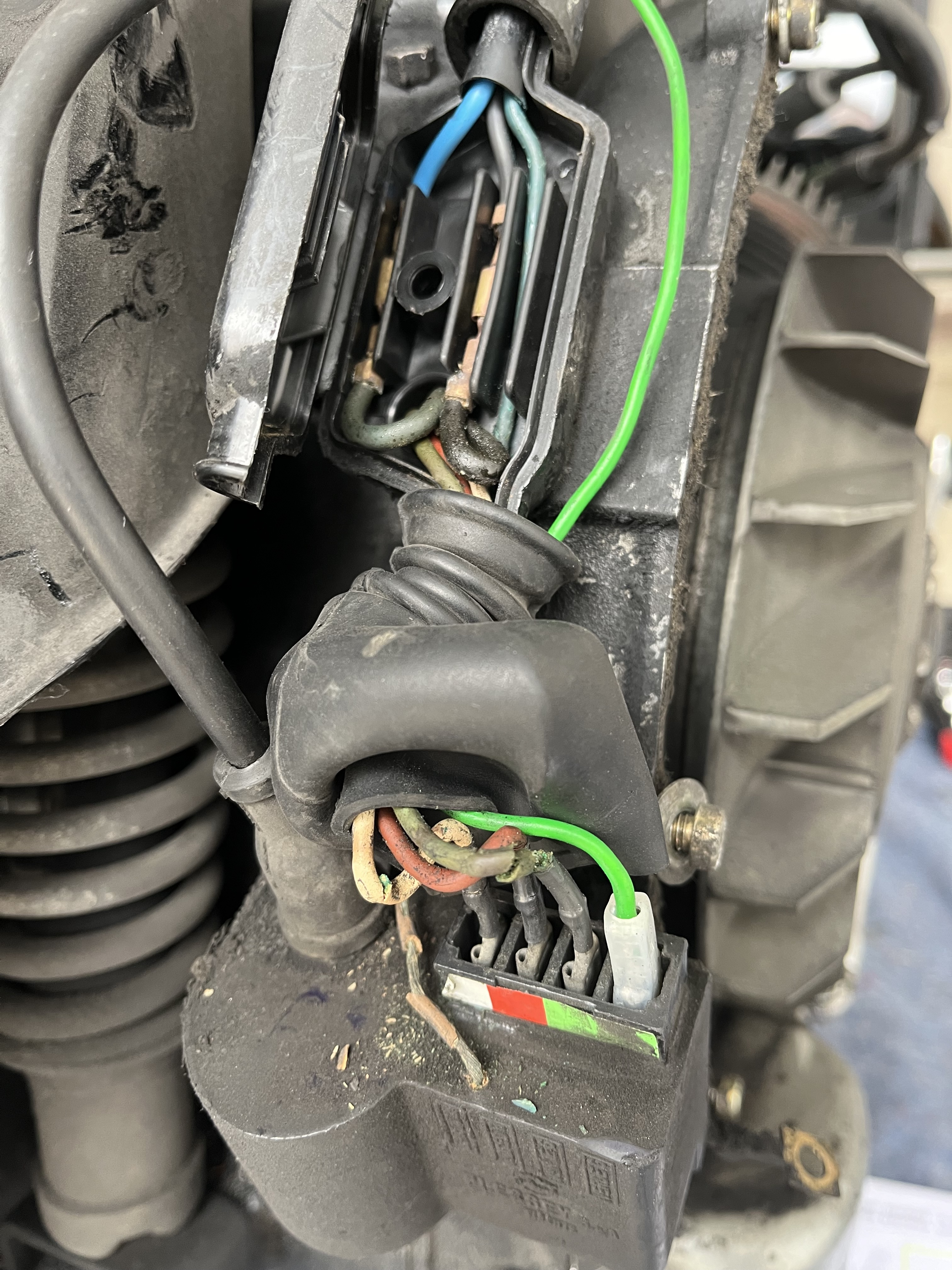

    So, ich habe den Sonntag genutzt und die ganze Elektrik mal durchgemessen.
    Das Problem lag an einer aufgescheuerten Stelle im Lenkerkopf. Dort war der Lichtstrom auf Masse und deshalb war alles tot.
    Was hilft beim Messen ist, das blaue Kabel in der Kabelbox aufzutrennen. Ist die Zündung etc. OK, sollten ca. 14 Volt Richtung Zündung anliegen. Und das andere Ende Richtung Lenkkopf sollte keinen Massenschluss haben. Ein paar Ohm sollten es sein, man misst die Lampen etc. schliesslich auch mit.
    Wenigstens habe ich jetzt die Elektrik verstanden und die Schaltpläne auch. Wenn jemand einen braucht, bitte einfach melden.
    Grüße!
  • Kawitzi
    2,549
    16,549
    2,472
    • March 10, 2024 at 17:26
    Naja... wenn ich mir deinen Kabelbaum von der Kabelbox mal anschaue, ist dies ein Paradebeispiel, wie sich auf die langen Jahre hin, der Kabelbaum von selbst auflöst ...
    Da muss wohl über kurz oder lang zur Prävention ein neuer her, wenn du keinen ADAC-Pannenhilfe hast ;0).
    Deine Zündspule wird nicht viel besser aussehen :-9.
    Aber schön das du den Fehler gefunden hast und auch eine Rückmeldung gegeben hast :-2
  • UlliW
    118
    PX125
    • March 10, 2024 at 17:42
    Klar doch!
    Ja, der Kabelbaum sieht in Summe nicht gut aus, das Killkabel hatte ich vor zwei Jahren schon ersetzt...
    Früher oder später ist ein neuer fällig, so richtig ran will ich da aber nicht =O.
