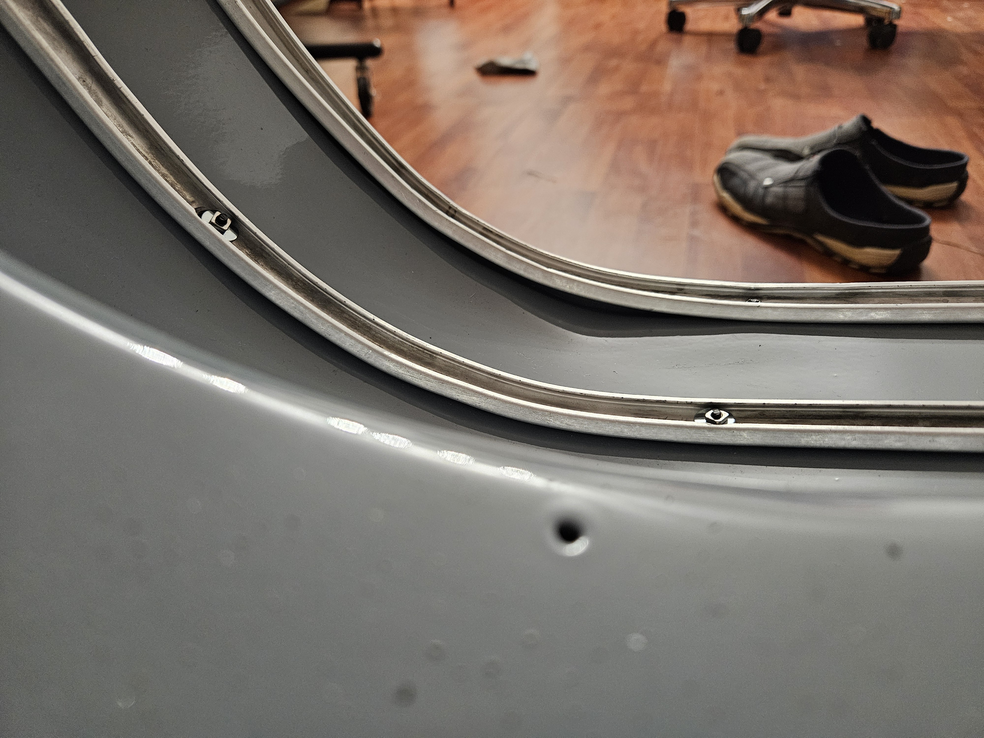

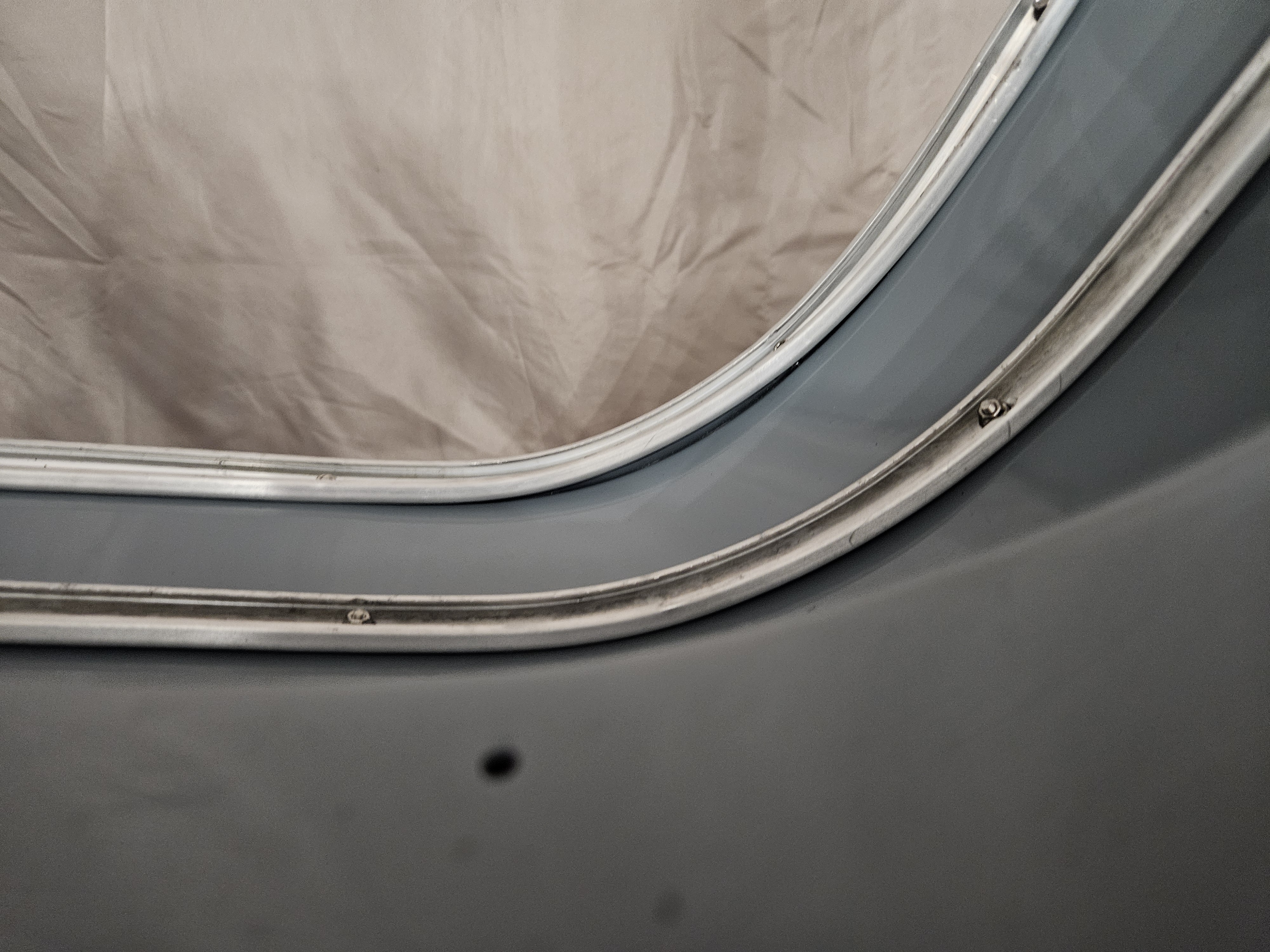

    Hi zusammen,
    ich habe meine PK endlich vom Lackierer zurück und allmählich beginnt der wiederzusammenbau.
    Aktuell habe ich die Trittleisten wieder montiert, jedoch bei den äußeren einen mega Spalt am Radius zum Beinschild. Die Trittleisten sind die alten, waren also hier schon montiert. Wollte mir die Anpasserei ersparen, daher habe ich die nicht neu gekauft. Ich bin die PK vorher nicht lange gefahren, kann mich also nicht dran erinnern, ob das vorher schon war (wäre mir aber wahrscheinlich aufgefallen).
    Bekommt man das noch besser angepasst (wie?)? Die Leisten müssten in dem Bereich einseitig Richtung Fußblech gebogen werden.
    Was meint ihr?

    Wenn es dieselben Leisten sind, die vorher auch dran waren, hast du es wohl übersehen....
    Löse sie wieder und passe sie der Form des Blechs an. Klebe dir dazu Klebeband auf den Lack, um diesen beim Anpassen zu schützen.

    Leisten warm machen (Heißluftfön) und im Schraubstock mit Schutzbacken (Gummirücken) langsam biegen / zurechtdrücken.
    Dauert aber lange, wenn man es gescheit machen will.
    Aber entspann Dich, die neuen passen alle nicht richtig.
