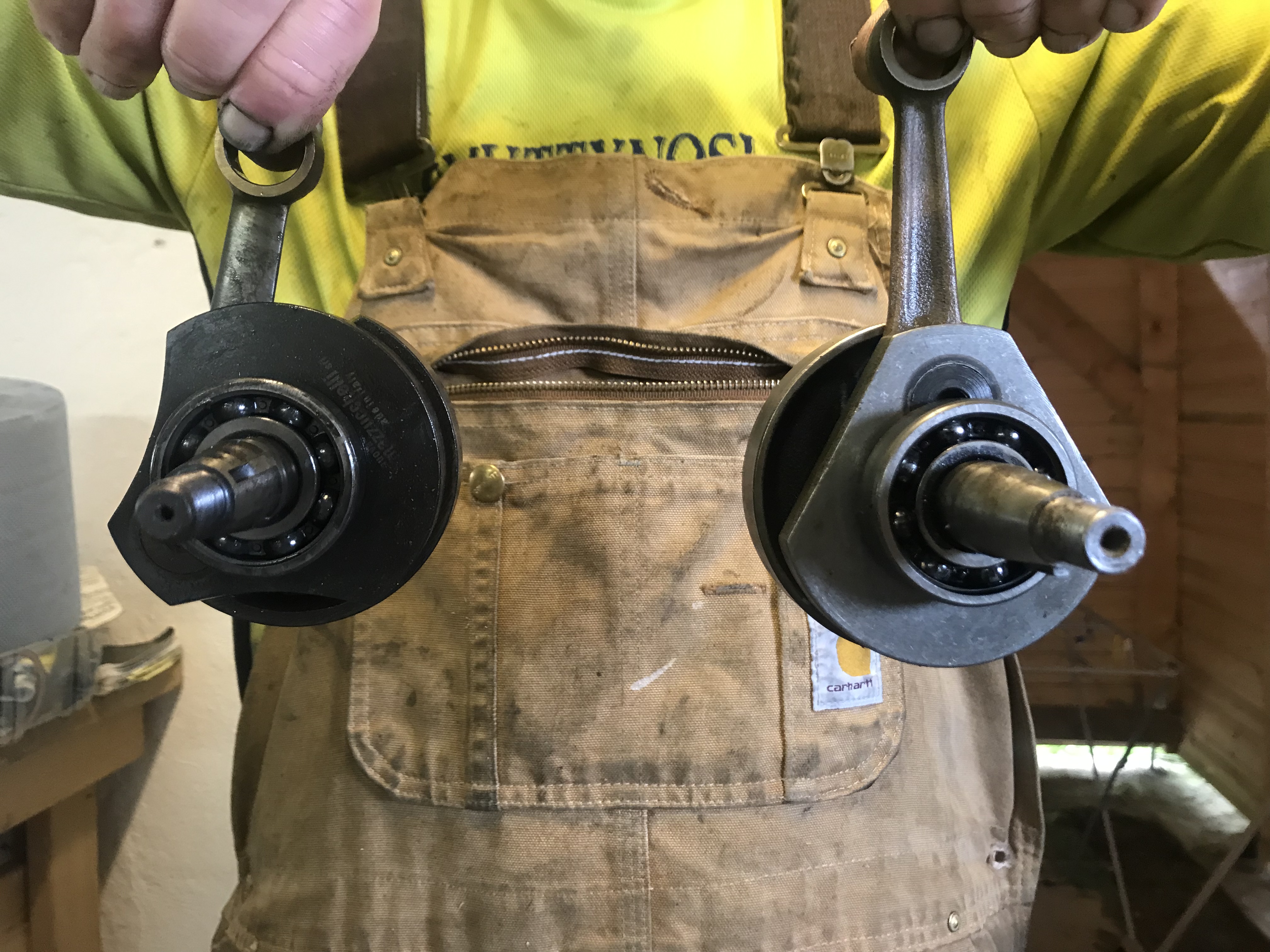

    Guten Morgen, meine Vespa ist letzte Woche kaputt gegangen und ich habe folgendes festgestellt. Die Kurbelwelle ist zwei Jahre alt. Das Lager an der Pleuelstange war festgefressen. Auf dem Foto ist die festgefressene Kurbelwelle auf der linken Seite. Sie sollte genauso hängen wie die Kurbelwelle auf der rechten Seite, die intakt ist. Ich habe einen Pinasco bestellt.

    • May 6, 2024 at 12:04
    Das Pleuellager ist fest.
    Wolltest du das mitteilen oder etwas fragen ?

    • May 6, 2024 at 12:25
    Ich war überrascht, dass die Kurbelwelle so schnell ausgefallen ist und wollte es nur anderen Leuten mitteilen. Haben andere Menschen dies erlebt?
    Ich frage mich auch, ob es eine bestimmte Ursache gibt oder ob das auf einen Fehler in meinem Motor hindeutet.
    Ist eine Pinasco-Kurbelwelle wahrscheinlich besser?

    • May 6, 2024 at 16:04
    Ich kann sagen, dass mein Lager (Largeframe, PX150) nach 3000 km angefangen hat, zu klötern...
    Da war ich schon echt überrascht!

    • May 6, 2024 at 18:04
    Ich kann sagen das mich eine Mazzuchelli-welle (egal was für eine Variante) noch nie im Stich gelassen hat, und ich hab bestimmt schon eine hohe zweistellige Anzahl verbaut.
    Aber ich denke einzelne Ausfälle gibt es bei allen Herstellern, wodurch auch immer.

    • May 6, 2024 at 18:26
    Robert
    Eine unangenehme und teure Überraschung
