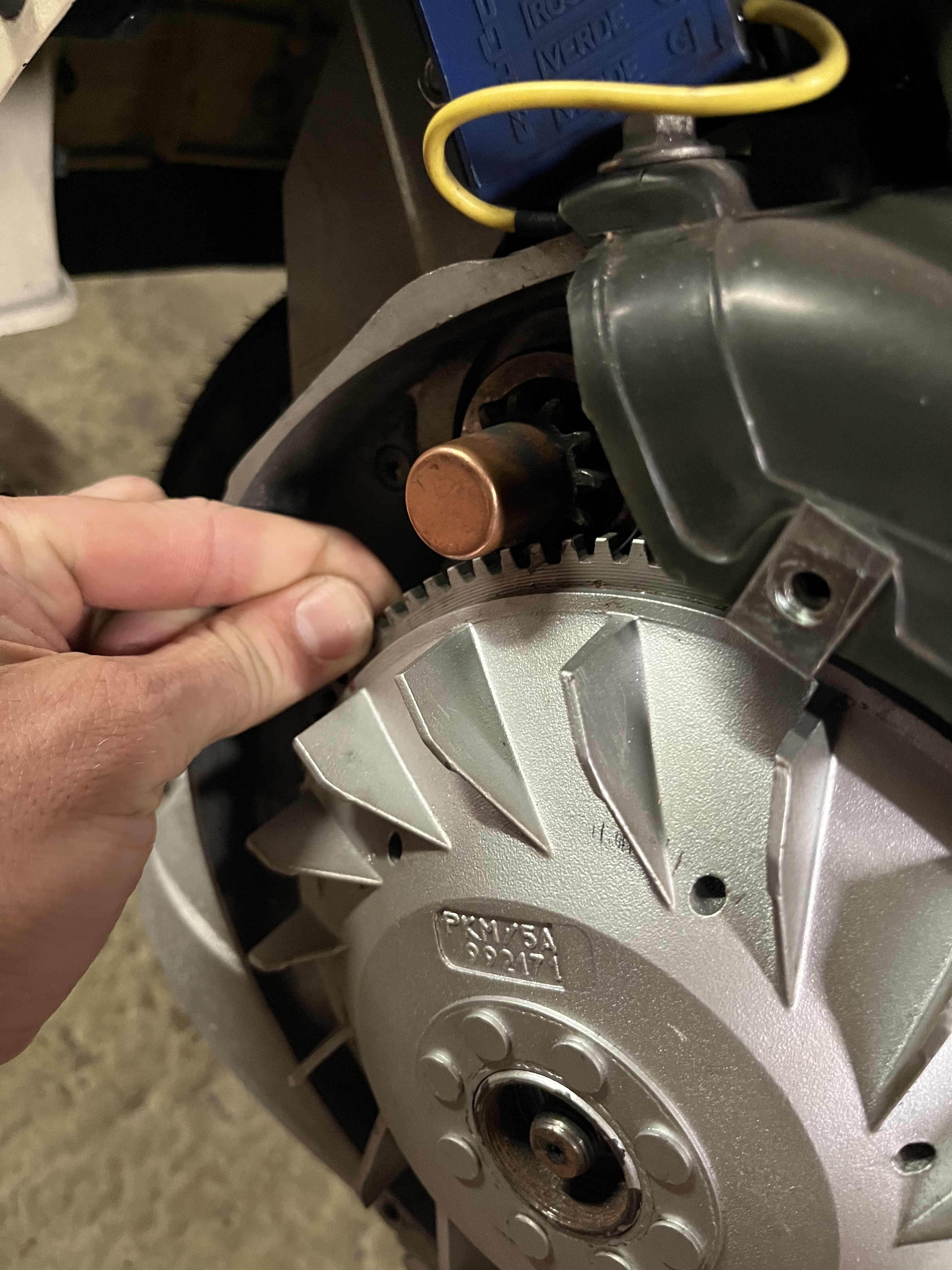

    Hallo Leute,
    Hilfe 🤦🏻‍♂️
    Heute mein erster Post als frischer Besitzer. Habe eine teilrestaurierte Vespa PK50 und nun hatte ich beim anlassen ein lautes metallisches Klacken.
    Habe sie aufgemacht und relativ schnell erkannt wo das Problem ist.
    Der Starterkranz hat sich wie auch immer vom Schwungrad gelöst. habe den Kranz mal markiert und abgezogen. Wie passiert so etwas?
    Kann man den einfach wieder drauf „schlagen“ ? Wollte erstmal nachfragen bevor sich irgendetwas verzieht. Hält das dann?
    entschuldigt die „beginner“ Frage.
    Und danke fĂĽr die Hilfe

    • May 26, 2024 at 20:08
    Schlagen wĂĽrde ich da nichts
    Beides sauber und fettfrei machen und dann mal die heiss-kalt-Methode versuchen, Polrad ĂĽber Nacht in den Gefrierschrank, Zahnkranz vor der Montage 15 min in den Backofen und heiss machen, dann sollte der ohne schlagen auf das Polrad gehen.

    • May 26, 2024 at 20:26
    Schau Dir das Polrad bitte vorher genau an. Das scheint auch „restauriert“ worden zu sein. Mit Felgenlack überzogen während es montiert war. Ich hoffe der Rest der Vespa ist nicht auf diesem Niveau.
    Der Sitz des Starterkranzes muss frei von Lack sein.
  • VespaPK50.m
    PK50 XL
    • May 26, 2024 at 21:23
    Vielen Dank, Versuch das mal. Gut dass ich gefragt habe.
    Lack ist da garkeinen drauf. :)

    • May 29, 2024 at 08:18
    Kann halt sein, daĂź der Sitz nicht mehr stramm genug ist.
    Es gab ja einen Grund, warum der Kranz runter gefallen ist.
    Dann hilft aus meiner Sicht nur noch kleben mit einem entsprechenden Kleber.
    Aber probier erstmal, ob das Aufschrumpfen funktioniert, dann reden wir weiter.
