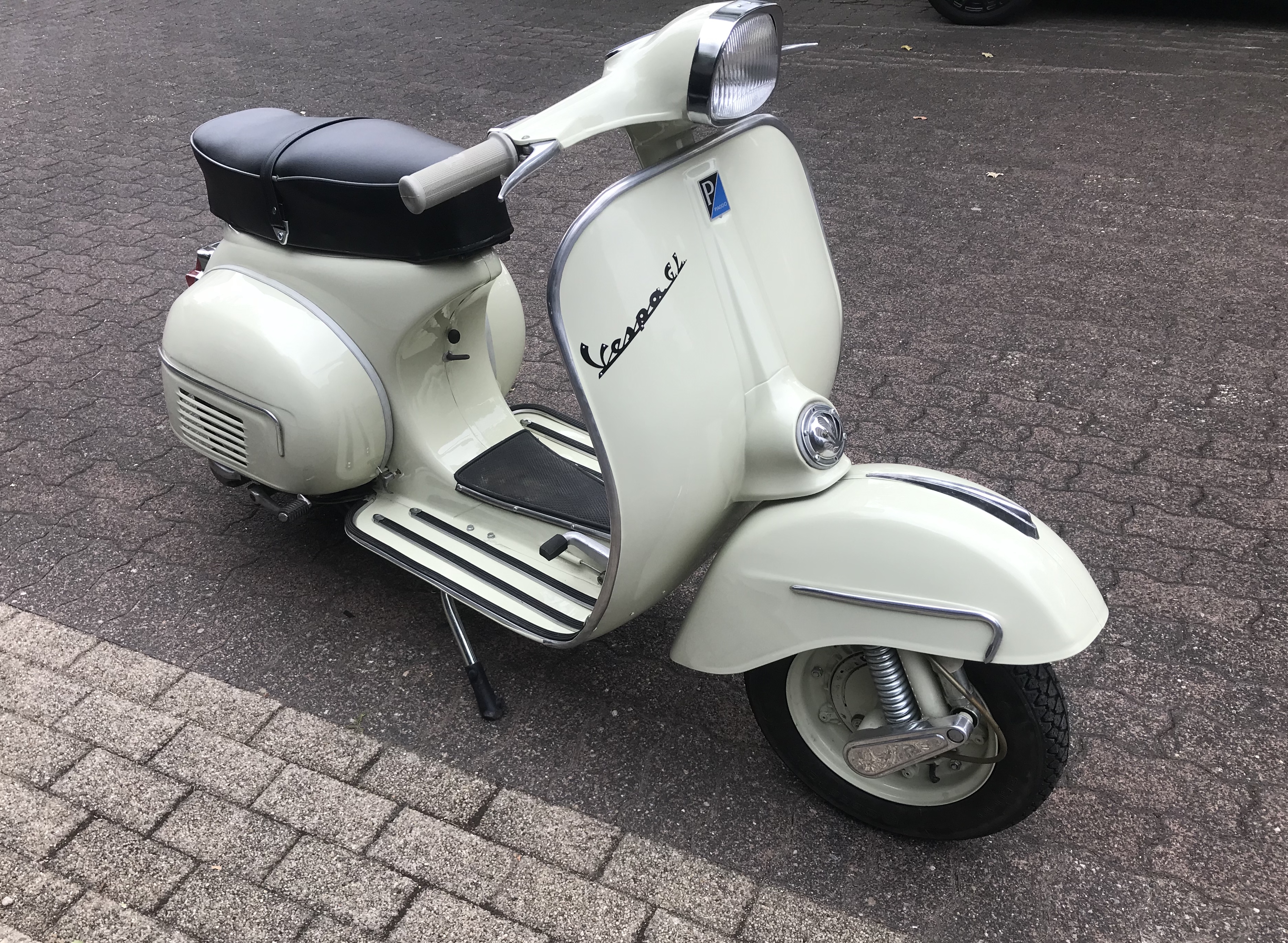

    Hallo! Ich bin neu hier und habe mir letztes Jahr eine vollrestaurierte GL 150 mit italienischen Papieren gekauft. Die Vollabnahme durch die DEKRA und anschließende Zulassung erfolgte ohne Probleme. Vor lauter Freude über den Kauf der Vespa habe ich nicht auf die Zulassungspapier geachtet und nun stelle ich fest, dass das EZ-Datum falsch ist, nämlich der 21.10.1969. Den original italienischen Brief hat mir unsere Zulassungsstelle zugeschickt und das EZ-Datum entspricht dem einer Ummeldung aber nicht dem Herstellungsdatum!
