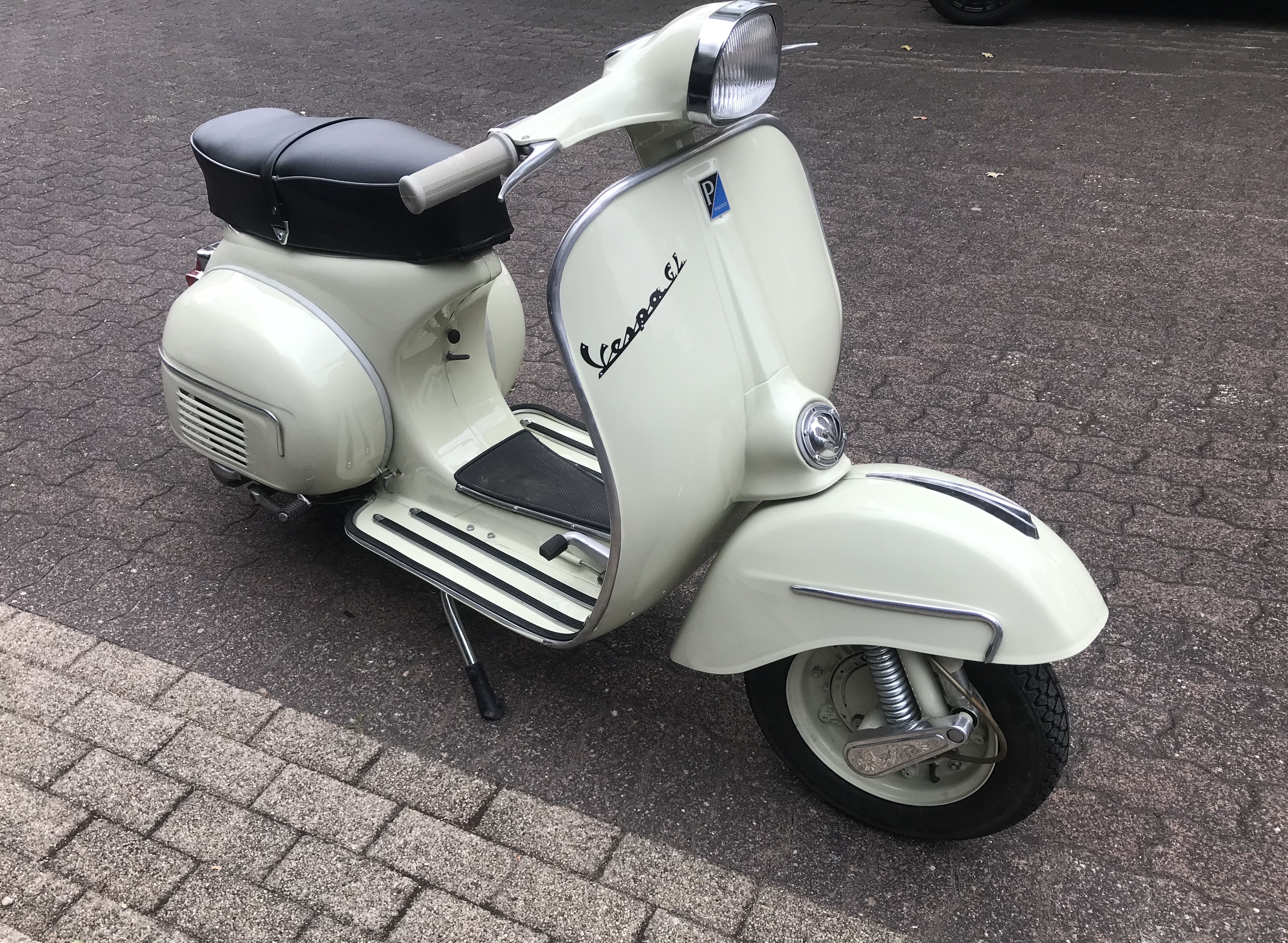

    Hallo! Ich bin neu hier und habe mir letztes Jahr eine vollrestaurierte GL 150 mit italienischen Papieren gekauft. Die Vollabnahme durch die DEKRA und anschließende Zulassung erfolgte ohne Probleme. Vor lauter Freude über den Kauf der Vespa habe ich nicht auf die Zulassungspapier geachtet und nun stelle ich fest, dass das EZ-Datum falsch ist, nämlich der 21.10.1969. Den original italienischen Brief hat mir unsere Zulassungsstelle zugeschickt und das EZ-Datum entspricht dem einer Ummeldung aber nicht dem Herstellungsdatum!
    Im Brief gibt es folgenden Eintrag ‚Anno di prima immatricolizione 1963‘, heisst soviel wie ‚Erstregistrierung‘. Weder Monat, noch Tagesangabe!
    Jetzt meine Fragen:
    1. kann das so bleiben oder gibt es evtl. Probleme bei einer Fahrzeugkontrolle, bei einem Unfallschaden (Versicherung), Wiederverkauf usw.?
    2. was kann ich tun um das richtige Datum, ohne Angabe von Monat und Tag, eingetragen zu bekommen?
