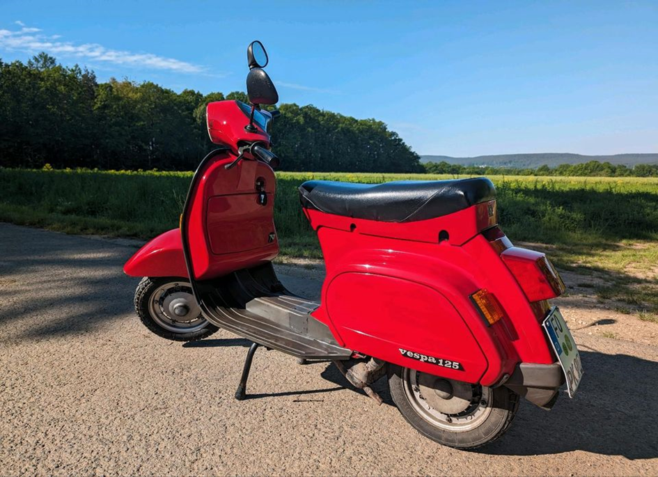

    vespaonline.de/wsc/attachment/169984/Hallo zusammen, nach meiner Recherche zu der Seriennummer dieser Lady sollte es eine der letzten 1990er XL sein, optisch sieht sie aber aus wie eine XL2. Gibt es offiziell eigentlich bei den 125ern eine XL2???

    Haste mal ein Bild von dein Schätzchen!?
    biene1909
    34
    654
    121
    Burgkunstadt
    PK 50 XL2, PK 125 XL2
    • July 20, 2024 at 23:35
    Die rote ganz oben, oder soll`s ne andere Ansicht sein?

    Dein Roller ist ein typischer, aus 1990, XL 2 Roller!
    Die sehen ab dato alle so aus…
    Eigentlich technisch der beste/ausgereifte Roller der Modellreihe!

    • July 21, 2024 at 13:17
    Zitat von biene1909
    .....oder welche Ansicht wird gewünscht/benötigt?
    Moin
    Ich hatte nicht gesehen das oben ein Bild mit angehängt war. Tschuldigung
