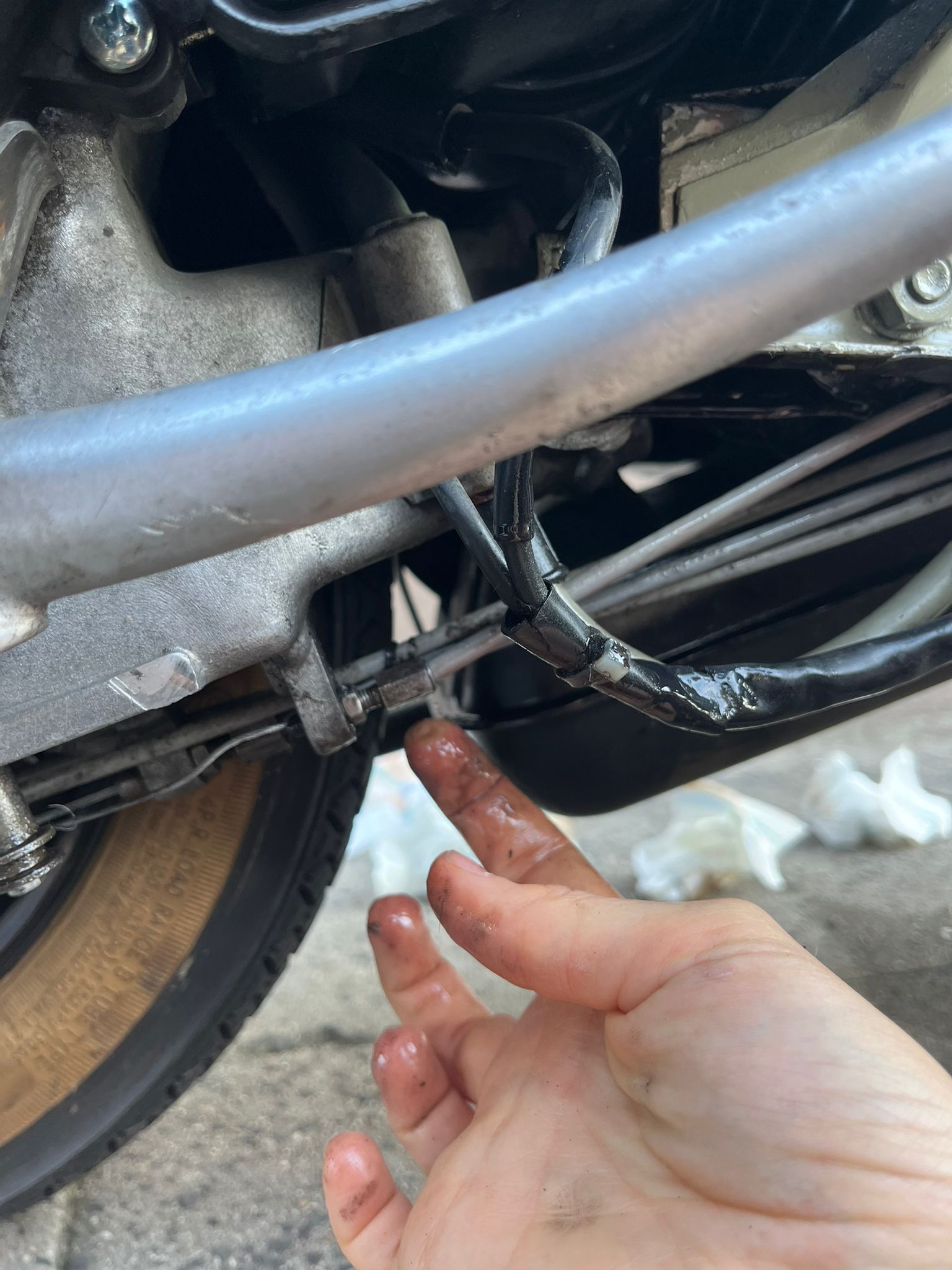

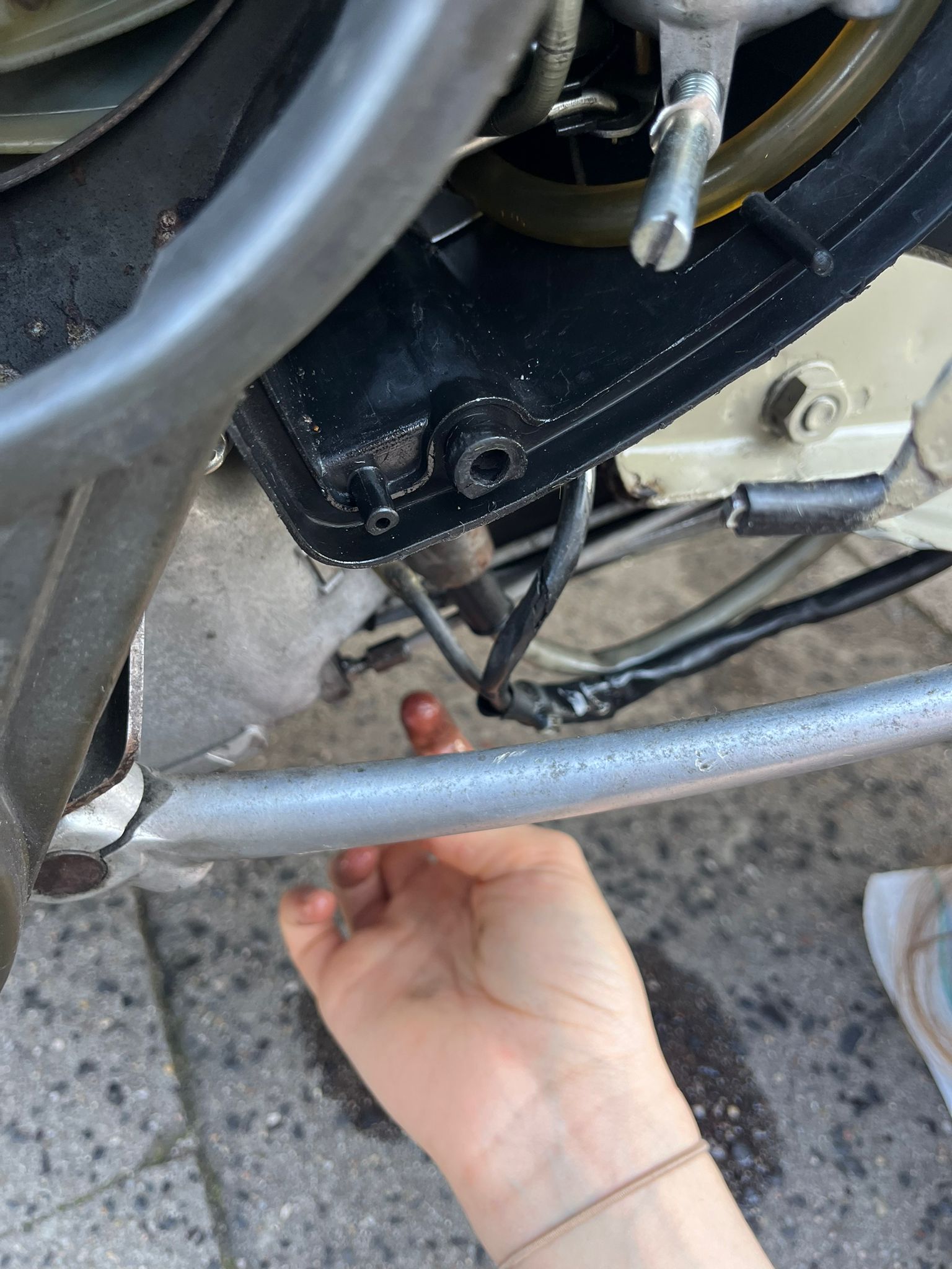

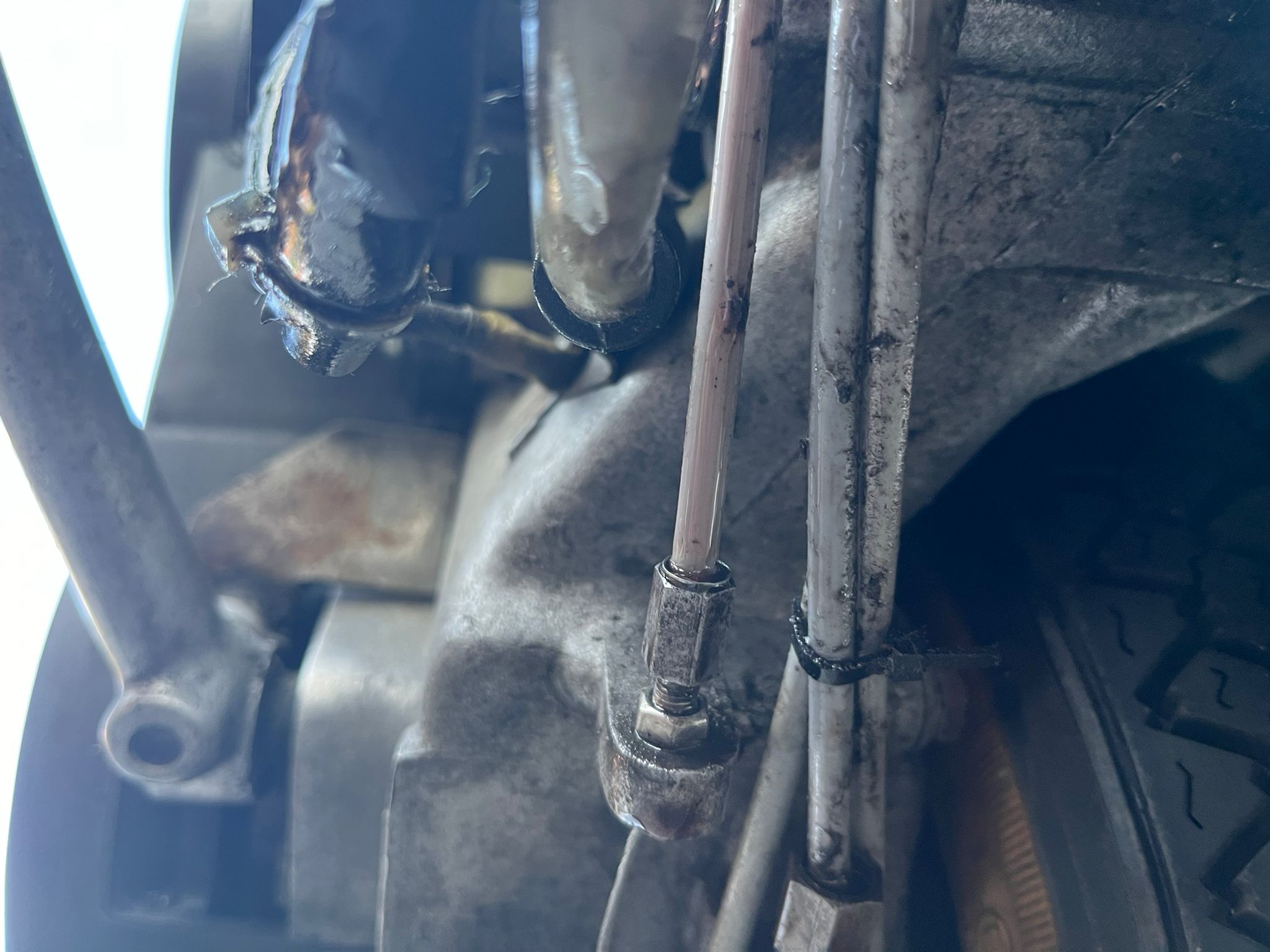

    Hey liebes Forum,
    ich habe letztens eine 50 XL 1 Automatik über kleinanzeigen besorgt. Lief super, musste erstmal 1 1/2h eine kleine Reise in die neue Heimat machen und tat dies ohne Probleme.
    So weit, so gut. Der Verkäufer meinte bereits, dass das Zweitaktöl ein wenig austritt. Nun stand sie eine Nacht bei mir und hat schon ziemlich Öl getropft. Es sammelte sich vermehrt auf den Trittleisten und in allen Ecken und Kanten, tropfte dann letztendlich auf der rechten Seite mittig ab.
    Ich habe einmal beide Seitenbacken abgenommen, Luftfilter raus und nach dem Ölschlauch geschaut. Da ist gar nichts dran. Besonders bei den Einstellschrauben der Bremsen ist aber viel Öl angelangt., Mittig unter dem Tank auch.
    Es ist nicht zu viel Öl im Zweitaktbehälter, die Anzeige leuchtet nicht rot und der Tank ist auch nicht voll voll.
    Ich habe ein paar Bilder beigefügt, weiß jemand, woran es liegen könnte?
    Vielen vielen Dank und viele Grüße
    Lea

    • July 31, 2024 at 13:34
    Moin.
    Laut den Bildern leckt der Öltank.
    Wahrscheinlich altersbedingt.
    Wahrscheinlich wird ein Austausch oder das Abklemmen in Frage kommen um das Problem zu beseitigen.
    Gruß Mario
