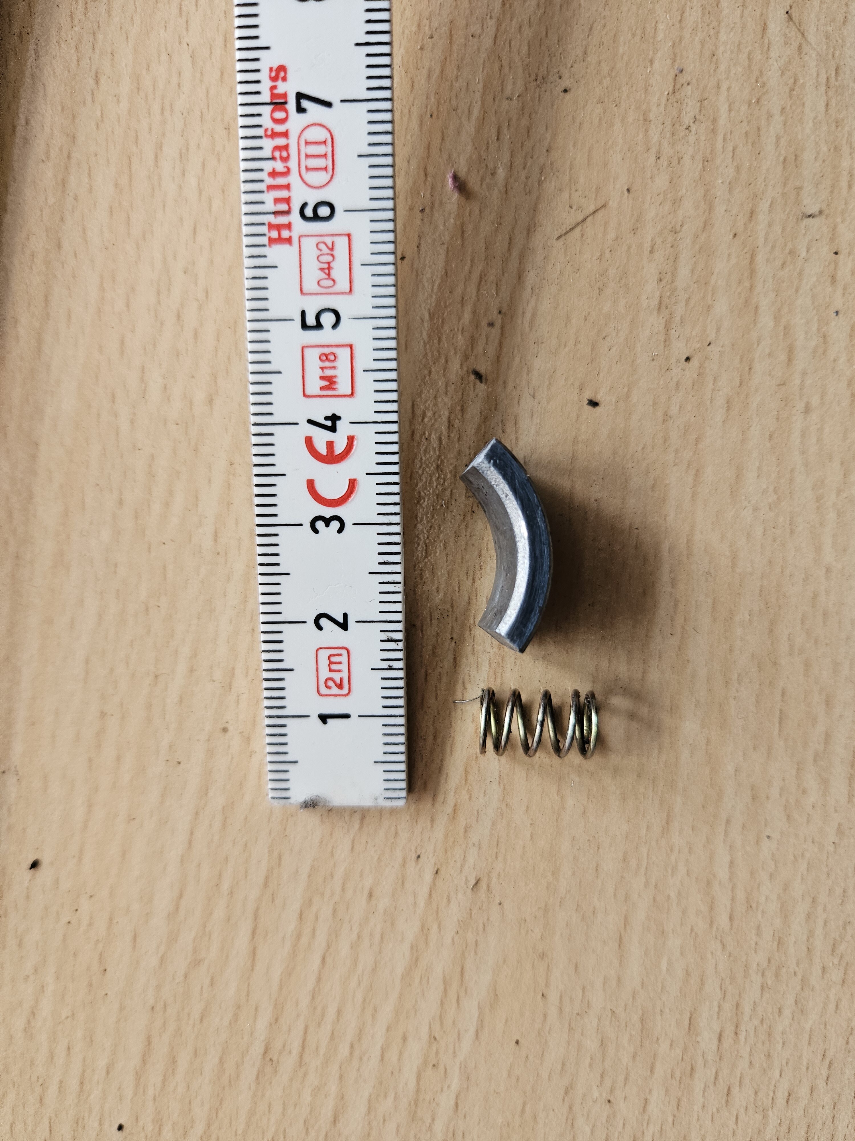

    Hi zusammen,
    meine Restauration geht langsam dem Ende entgegen. Und wie sollte es auch anders sein bleibt natürlich auch was übrig, was sich in meiner Dokumentation nicht zuordnen lässt
    Und zwar habe ich eine Feder übrig (12x7mm) und diesen Keil/Halbschale.
    Wie gesagt tauchen die auf meinen Bildern vom Zerlegen nicht auf und über die Teilesuche bin ich auch nicht fündig geworden. Die Teile waren zusammen mit dem Chokehebel und der CDI verpackt, kommen also definitiv aus der Motorgegend. Mich wundert es massiv, dass zumindest die Feder beim Zusammenbauen nicht gebraucht wurde. :/
    Bin um jeden Tipp dankbar!
    Edit: es handelt sich um eine PK 80S BJ 1983

    Die Feder könnte zum Verschluss der Seitendeckel, oder zum Verschluss des Gepäckfachs gehören.
    Das andere Teil? Keine Ahnung.

    Ein Stück vom Gepäck/Helmhaken (abgebrochen)und die Feder ist, wie Volker es beschrieben hat, vom Gepäckschloss…

    Habe das Gepäckfach gerade geprüft. Hier ist die korrekte Feder verbaut. Die übrige ist etwas schmaler. Würde zwar auch passen, aber die verbaute stimmt mit den Maßen aus den Ersatzteilshops überein. Die Federn in den Schlössern der Seitendeckeln sind wiederum länger und noch schmaler.
    Die Idee mit dem Helmhaken ist gut, allerdings ist bei mir der abschließbare aus Kunststoff verbaut. Dass das Teil irgendwo abgebrochen ist, kann ich nicht ausschließen, ist an den Kanten tatsächlich etwas scharfkantik.

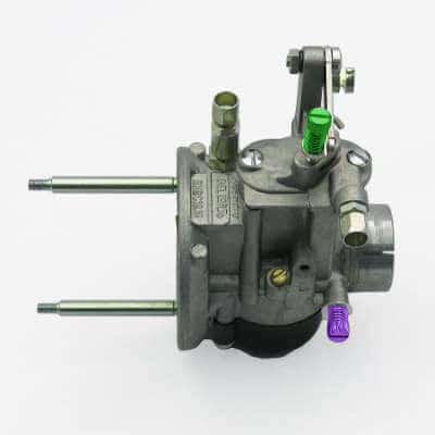

    Ich tippe bei der Feder auf die von der Luftgemischschraube am Vergaser.
    Die verhindert das sich die Schraube selber dreht. Das ist die die seitlich im Gaser sitzt. Die mit der Spitze vorne dran.
    Vespa Vergaser richtig einstellen. Wir erklären Dir wie es geht.
    Mit wenigen Handgriffen und Schritt für Schritt zum optimal eingestellten Vergaser. Wir zeigen Dir wie es geht.
    vespatipps.de
    Die lila markierte Schraube meine ich
    Das andere Teil,keine Ahnung
