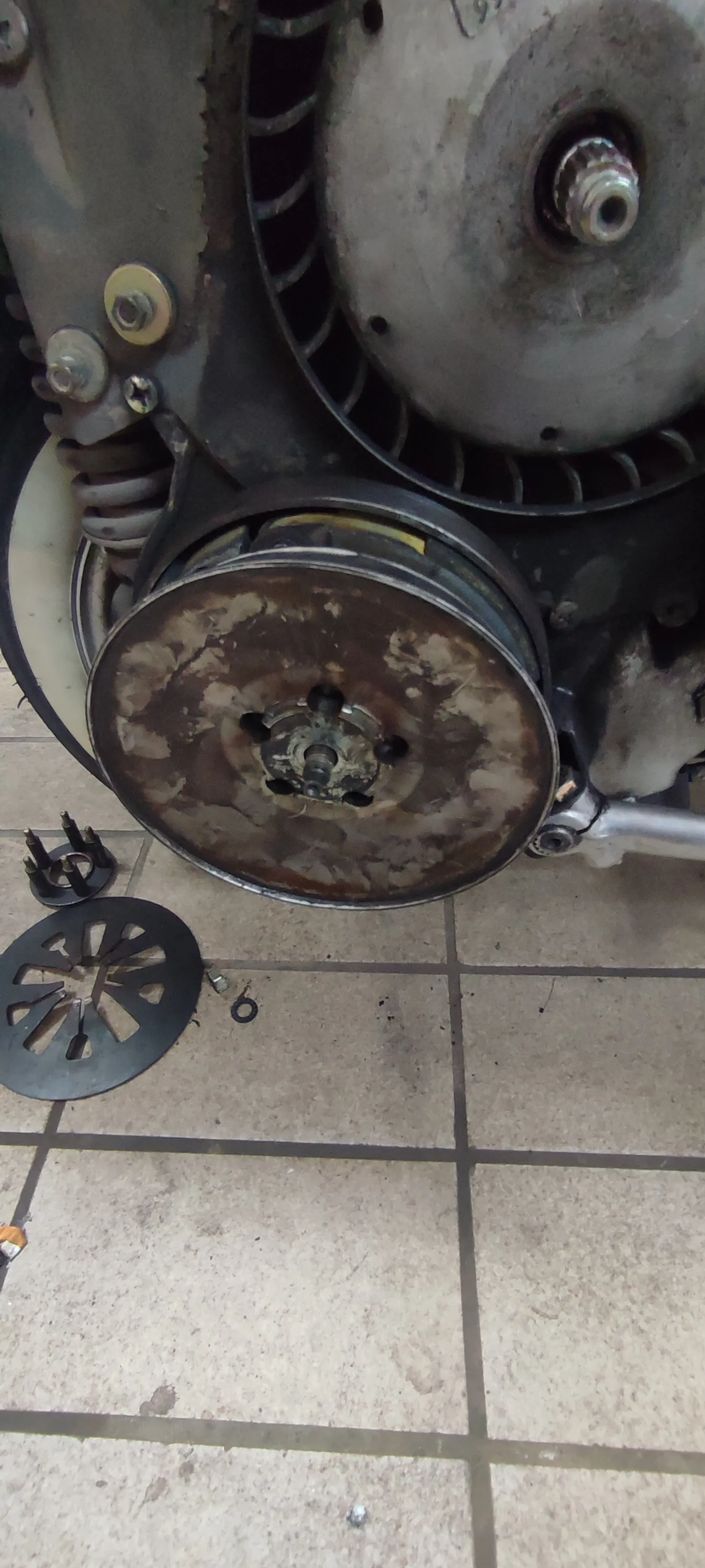

    ich möchte gerne an meiner PK 125 Automatik = VAM1T den Leistungssatz am Polrad ersetzen --> total oxidiert. Daher läuft die Maschine leider nicht mehr.
    Leider bekomme ich die untere Riehmenscheibe nicht demontiert, damit ich den Blechdeckel und da Polrad entfernen kann.... Gibt es hierfür ein Spezialwerkzeug?

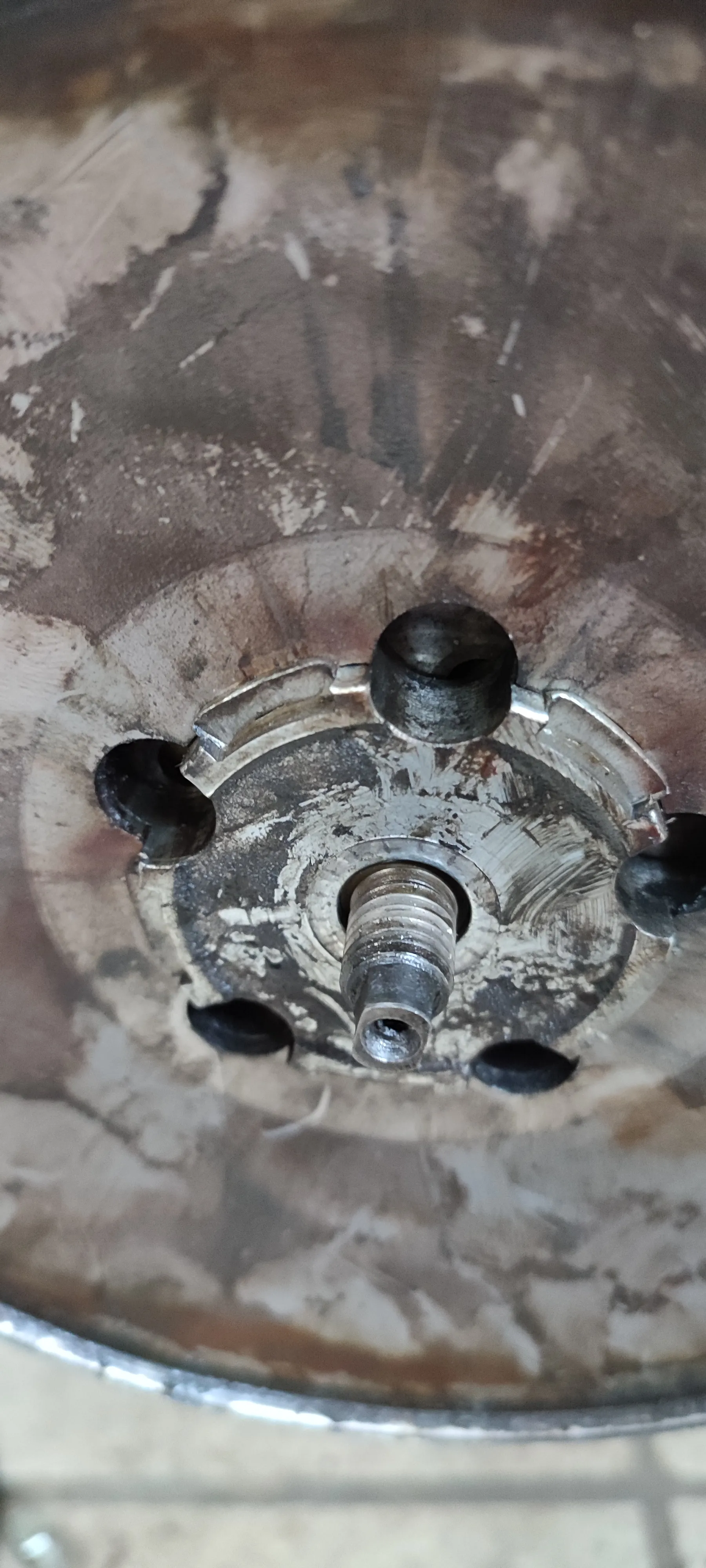

    Jup, bin auch fündig geworden, wie du auf meinem Bild sehen kannst sind auch die 5x M6 Schrauben demontiert. Allerdings bekomme ich die Kupplung nicht gezogen... Hilft hier warm machen damit diese von der Welle geht? Hab an der Vespa eben keine Erf hrung...
    Ich bin Kfz-ler und hab schon einige Motoren repariert, allerdings will ich einfach nichts kaputt machen an dem guten Stück. Das ist ja verständlich, oder?

    Ein kräftiger Hammerschlag auf die Welle hilft.

    Hab die Scheibe nun warm gemacht und auf die Welle geklopft, geht leider nicht!!
    Grüße Alex

    Die sitzt auf einem Konus. Dann musst du mal etwas beherzter Klopfen.
