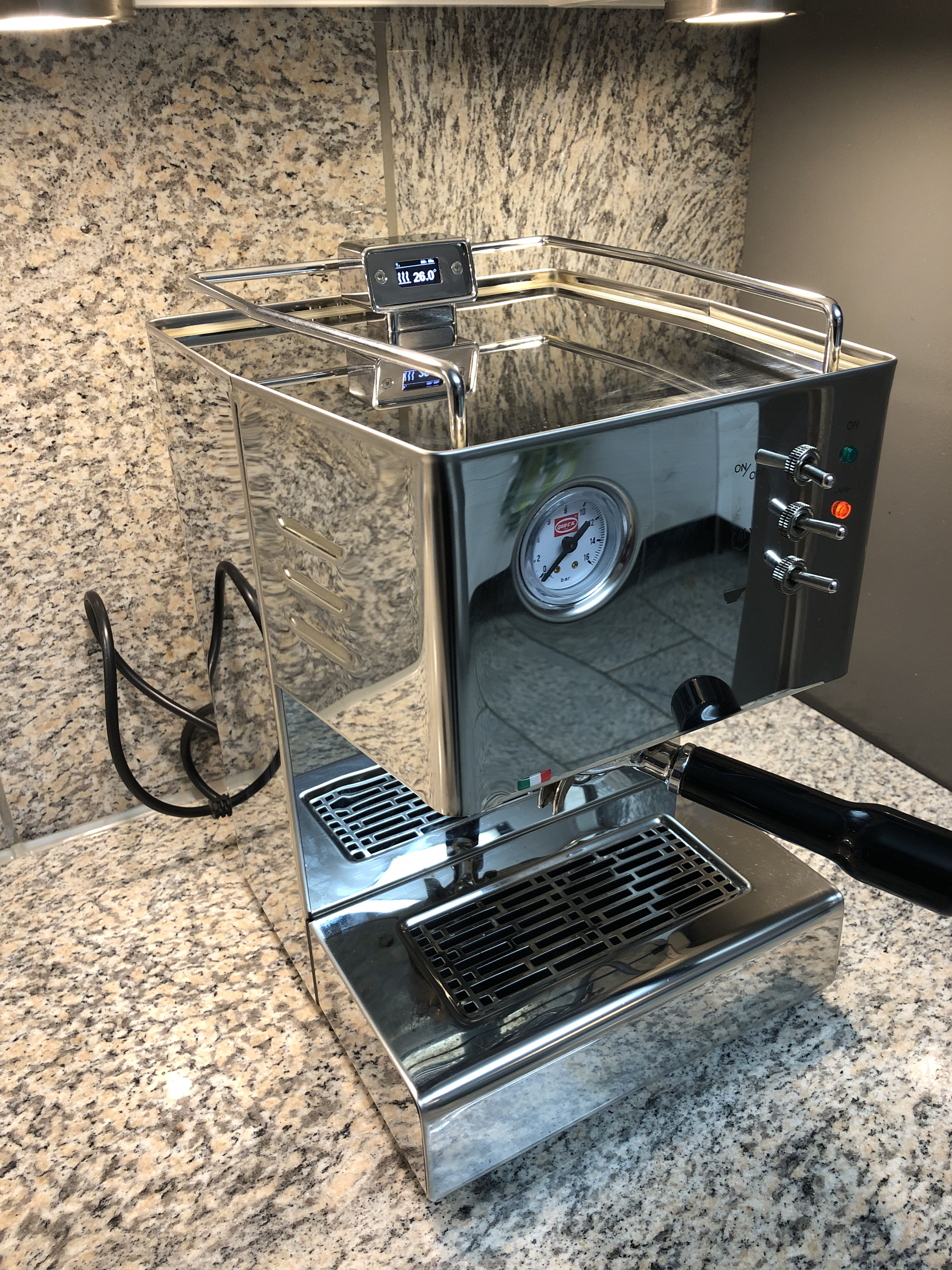

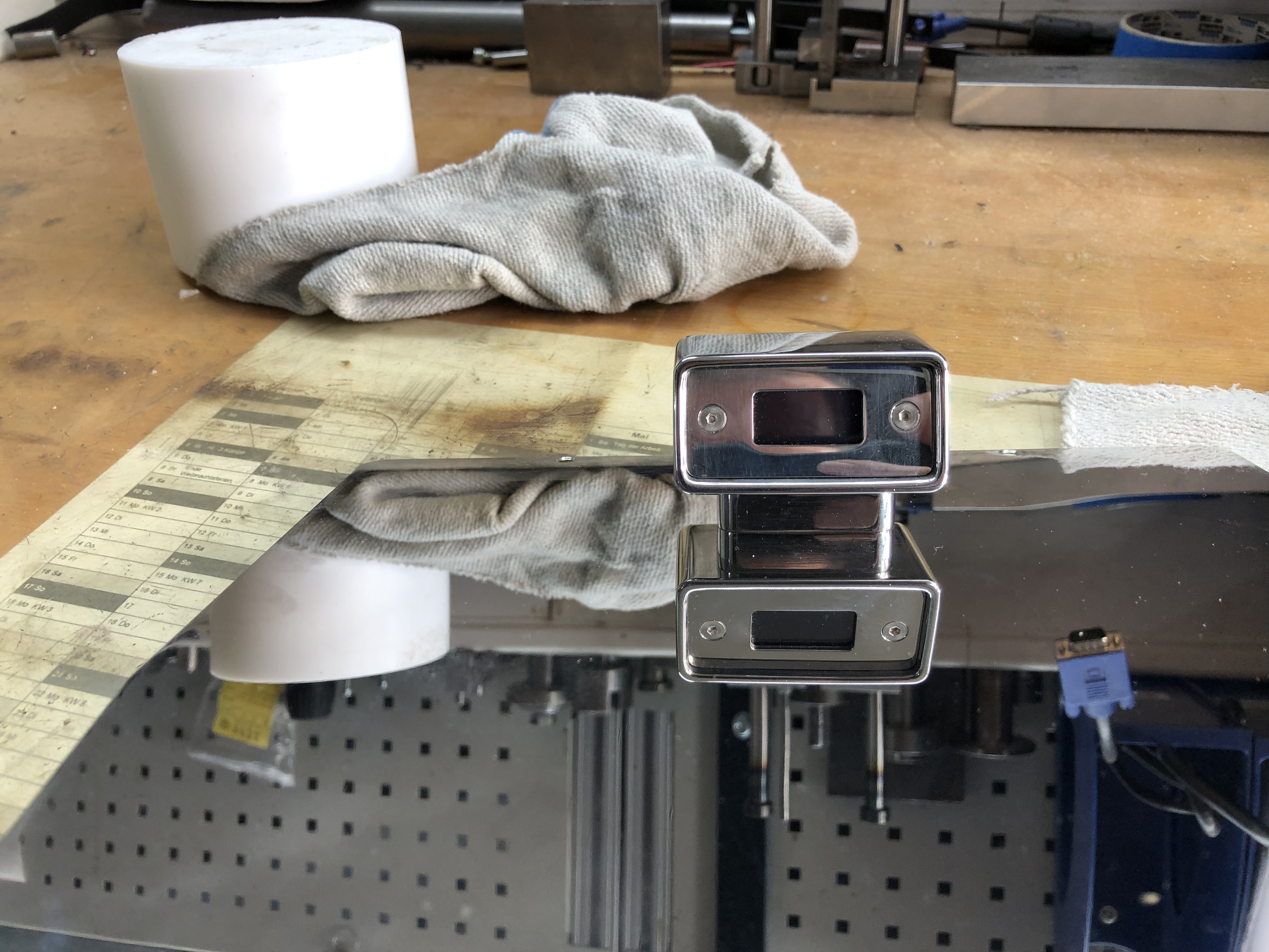

    Hallo Mädels,
    wer Kaffee aus dem Siebträger mag (gibt es eigentlich auch anderen Kaffee...), kommt eventuell irgendwann mal drauf, daß es ganz nützlich ist, eine konstante Temperatur zu haben, bevor man den Bezug startet.
    Da ich nunmal keine Maschine habe, die 1500 Euro aufwärts kostet, muß man halt Temperatursurfen. Das ging mir auf den Sack.
    Ich habe mich bei Clevercoffee gemeldet und bei den Jungs die Platine zum Selbstkostenpreis bestellt (8 Euro oder so...). Dazu das ganze andere Gedöns im Netz (wer es nachbauen will, schaut mal bei denen vorbei).
    Meine Quickmill Orione dementsprechend erweitert, mit Programmen mit Entwicklungsumgebung die Software drauf gemacht und so weiter, lustiges Bastelprojekt, kann ich nur empfehlen, wen man Kaffee-affin ist und keine Angst vor Elektronik.
    In der Maschine hat es jetzt einen Mikrocontroller, SSR-Relais, ein Optokopplerrelais, Netzteil, Temperaturfühler und viele zusätzliche Kabel.

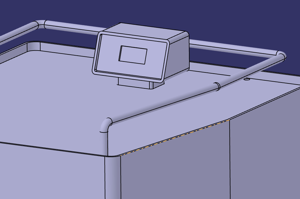

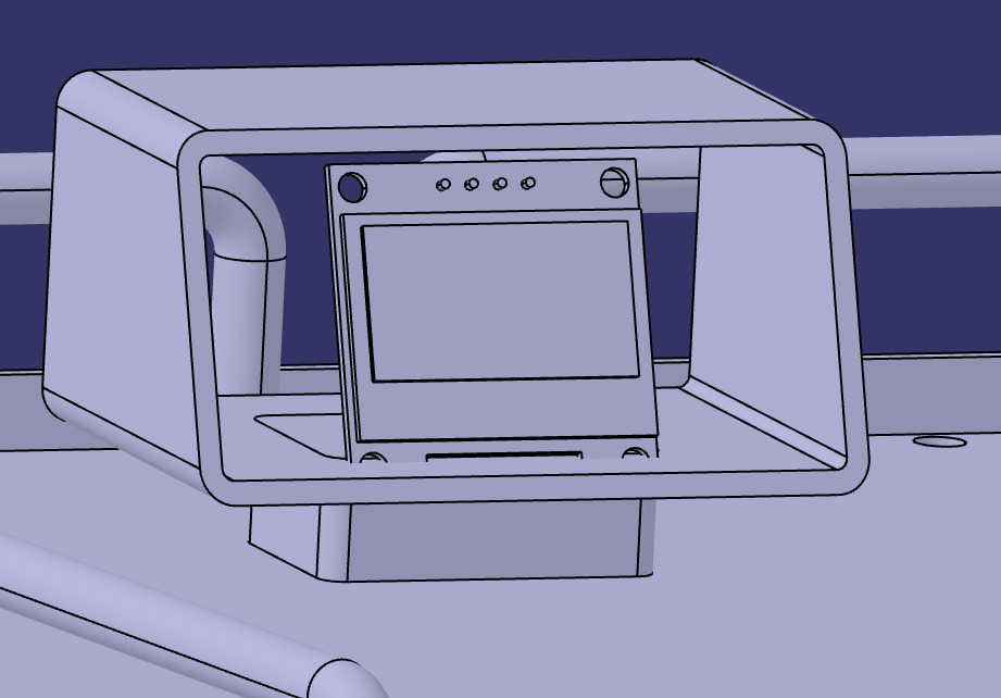

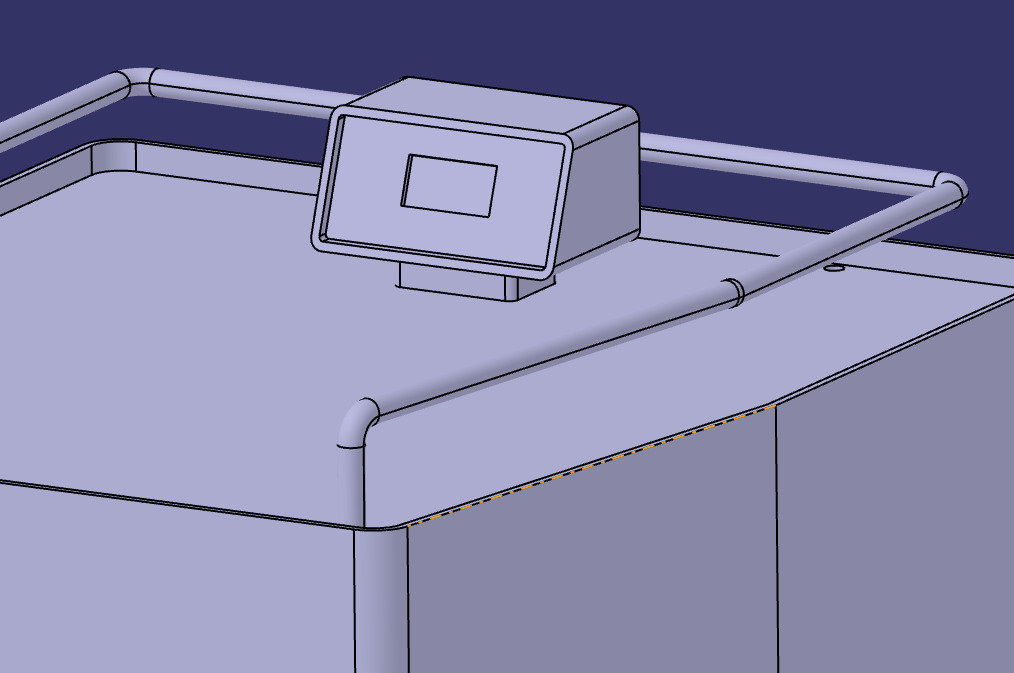

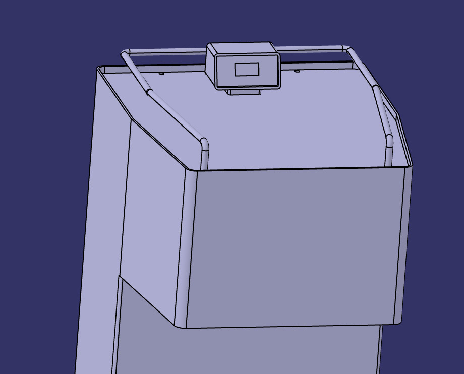

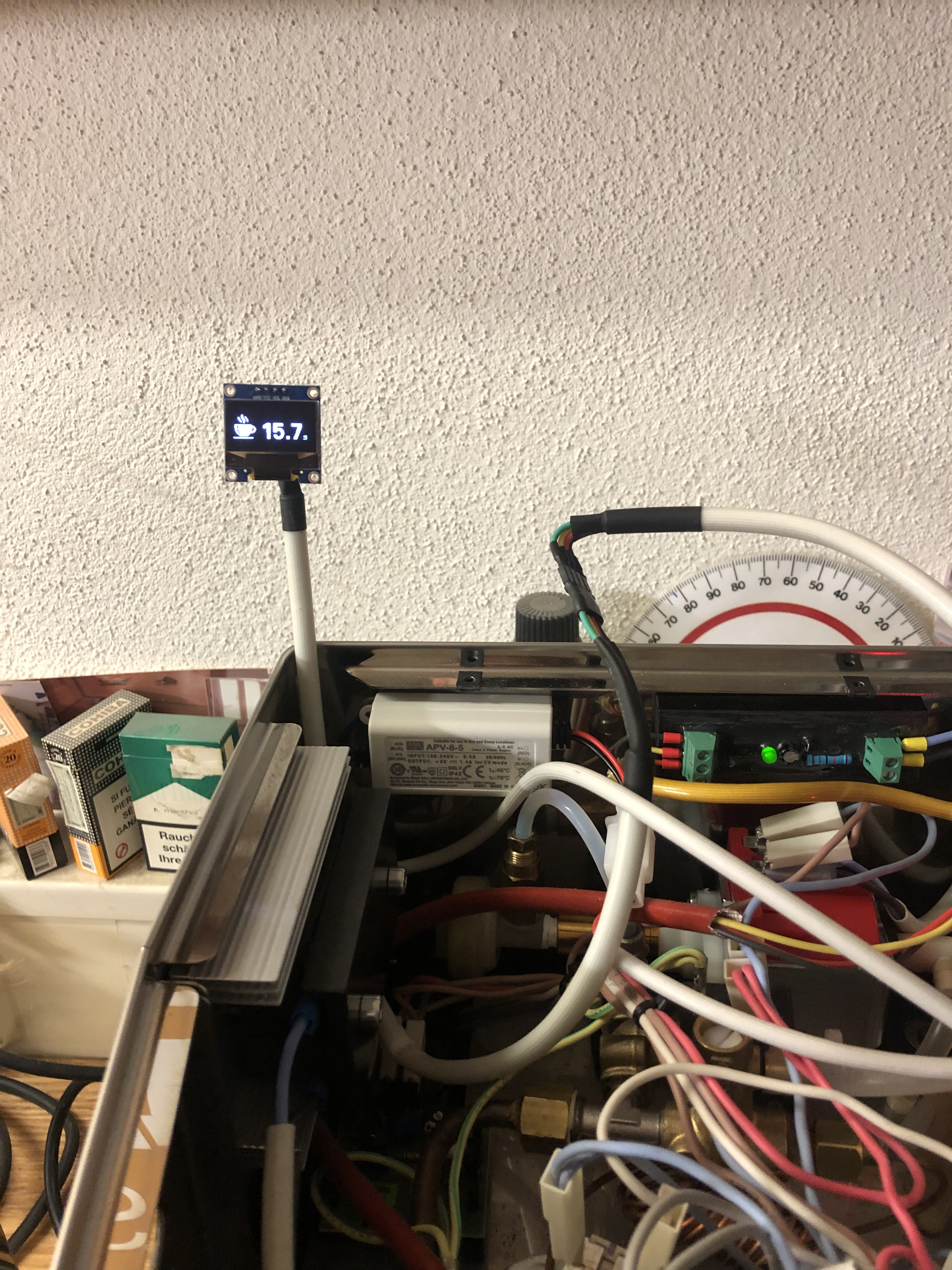

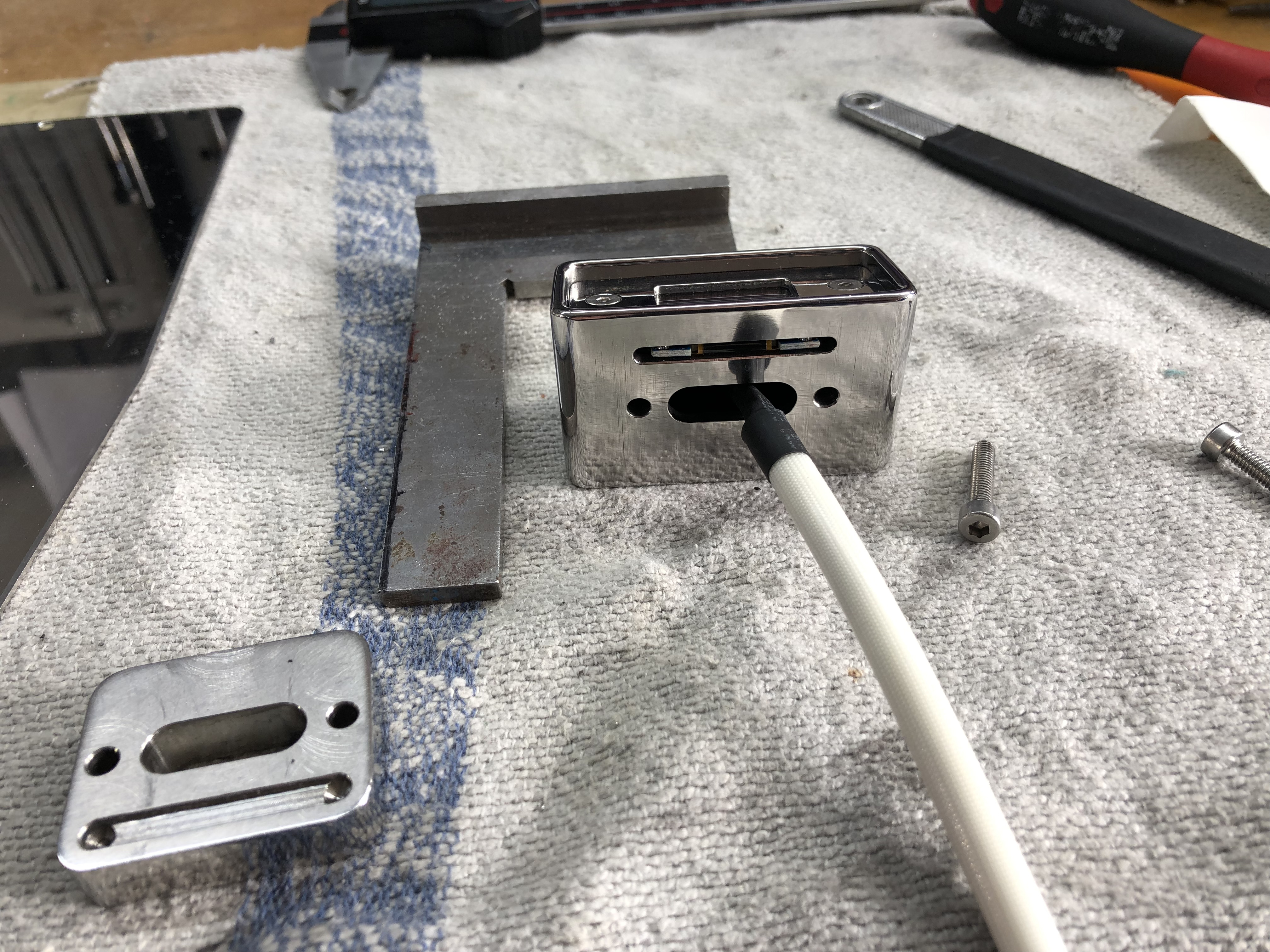

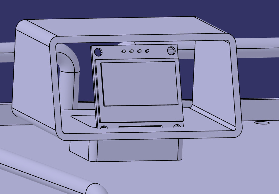

    Aber wohin mit dem Display?

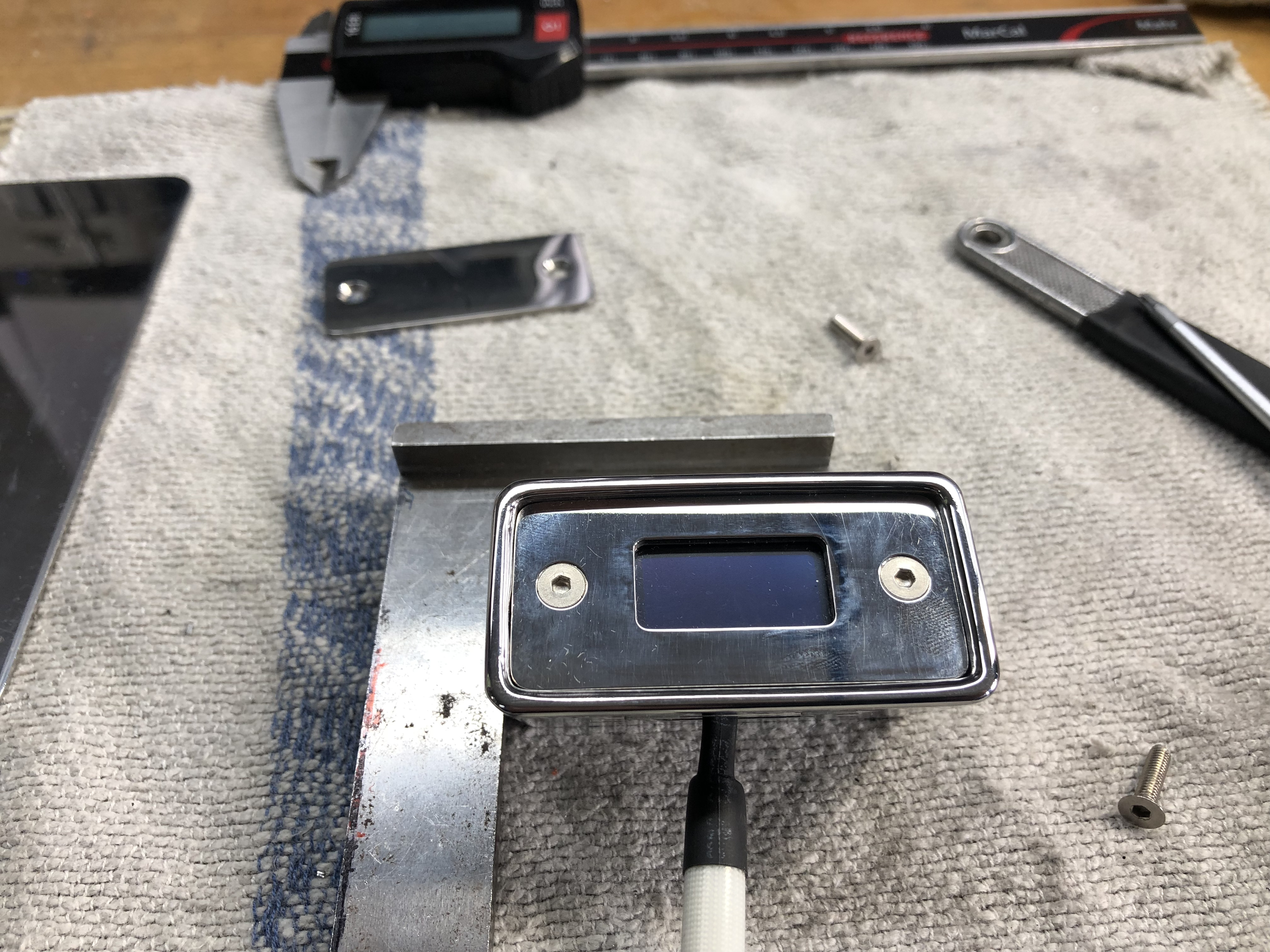

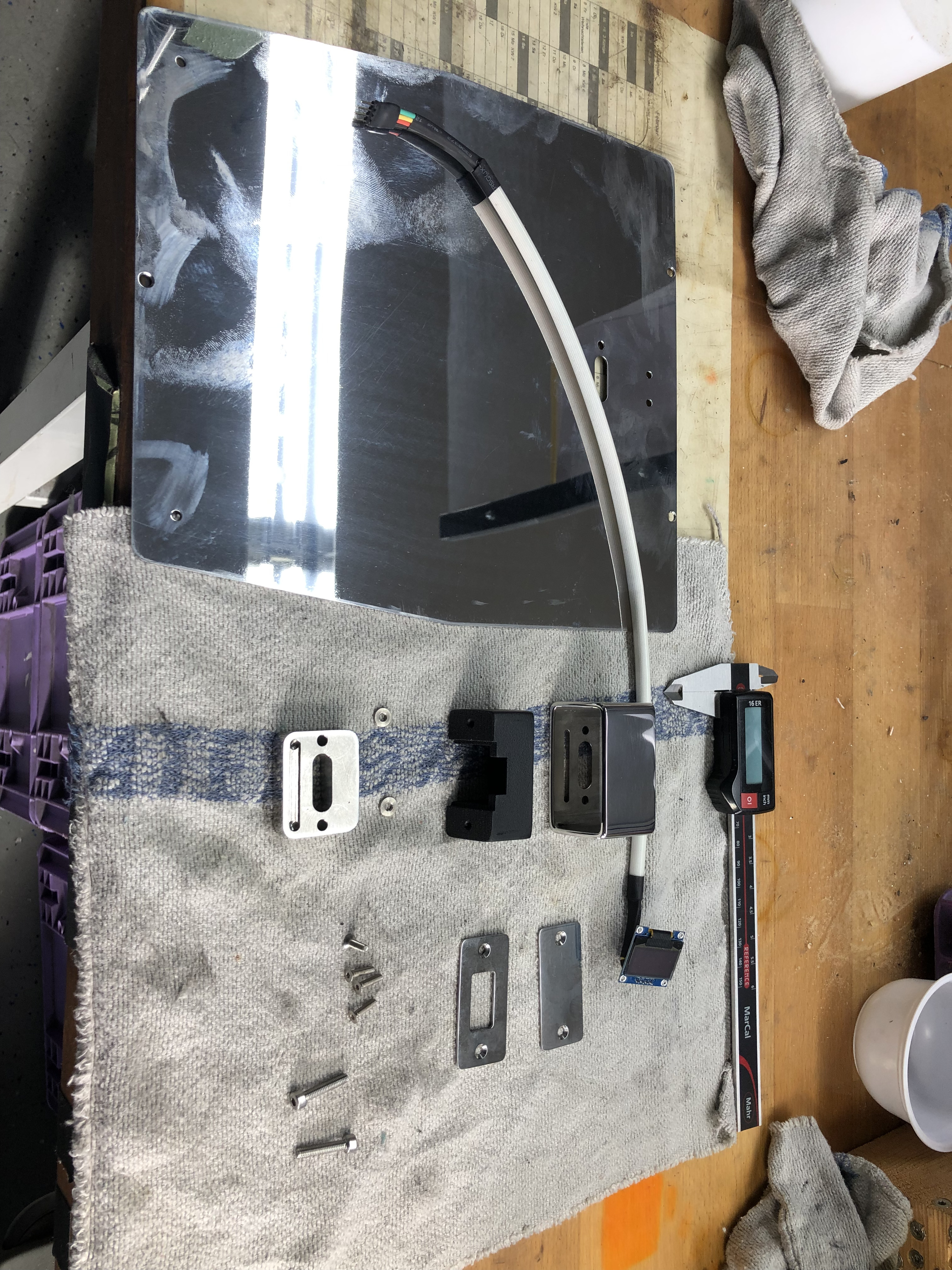

    Tja, die Orione ist komplett aus poliertem Edelstahl und ich kann mechanische Bearbeitung und CAD:
    Glaubt mir, mein Designentwurf, der die Formen der Orione wieder aufnimmt, ist schön, aber die Anfertigung der Teile aus VA war scheiße...lmao
    Naja, fragt nicht nach dem Aufwand, aber es hat sich gelohnt.

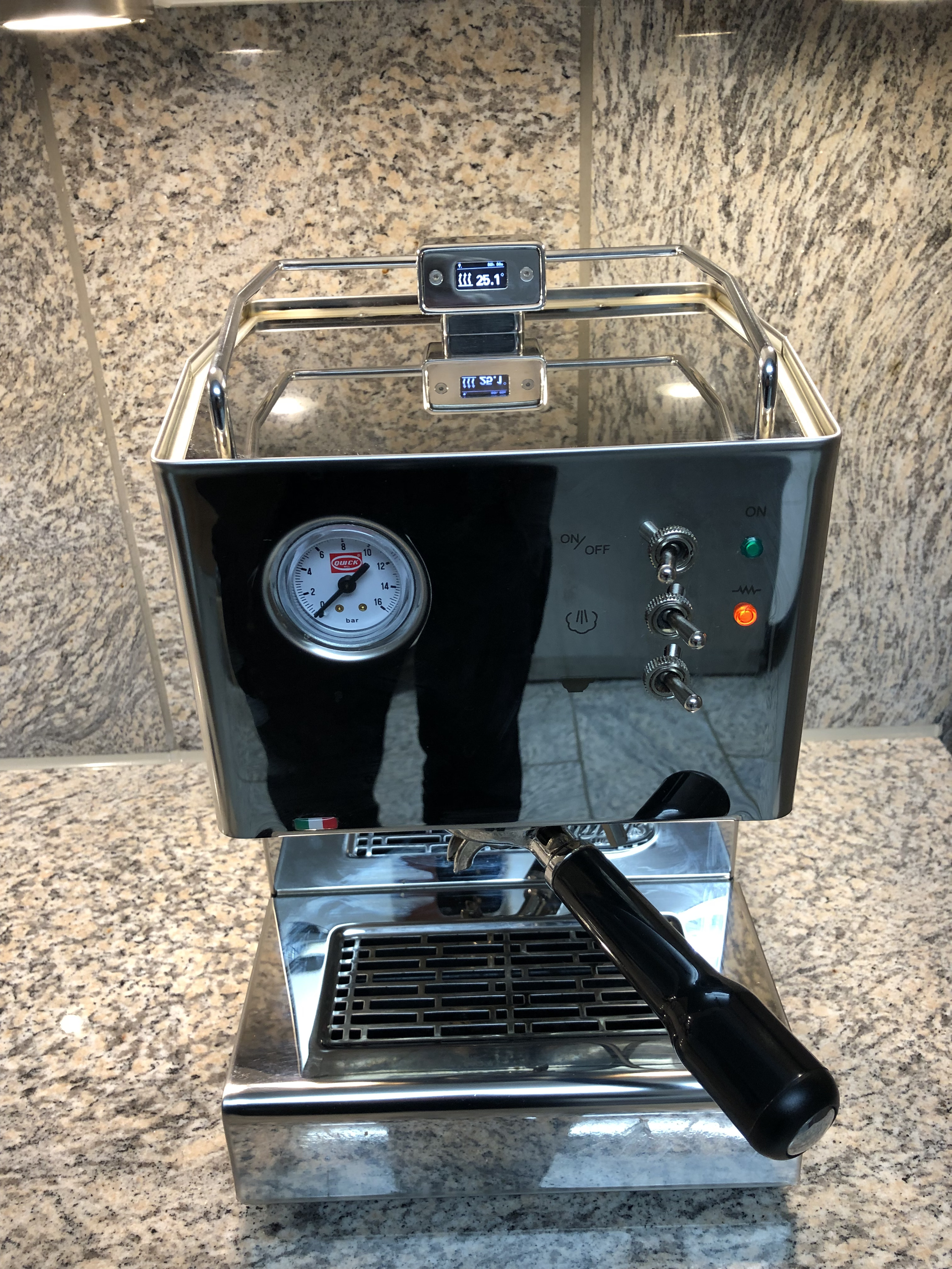

    Einen Deckel mit den zusätzlichen Öffnungen habe ich lasern lassen, alles ist komplett reversibel. Die Teile dann mehrstufig geschliffen und poliert, eine Glasscheibe aus einem Objektträger gefertigt und ein Innenteil modelliert und als Lasersinterteil gefertigt:
    Mir gefällts, aber viel wichtiger ist die Regelung. Zusammen mit einem Überdruckventil, das ich ebenfalls nachgerüstet habe, bekomme ich jetzt sehr konstante Bezüge.

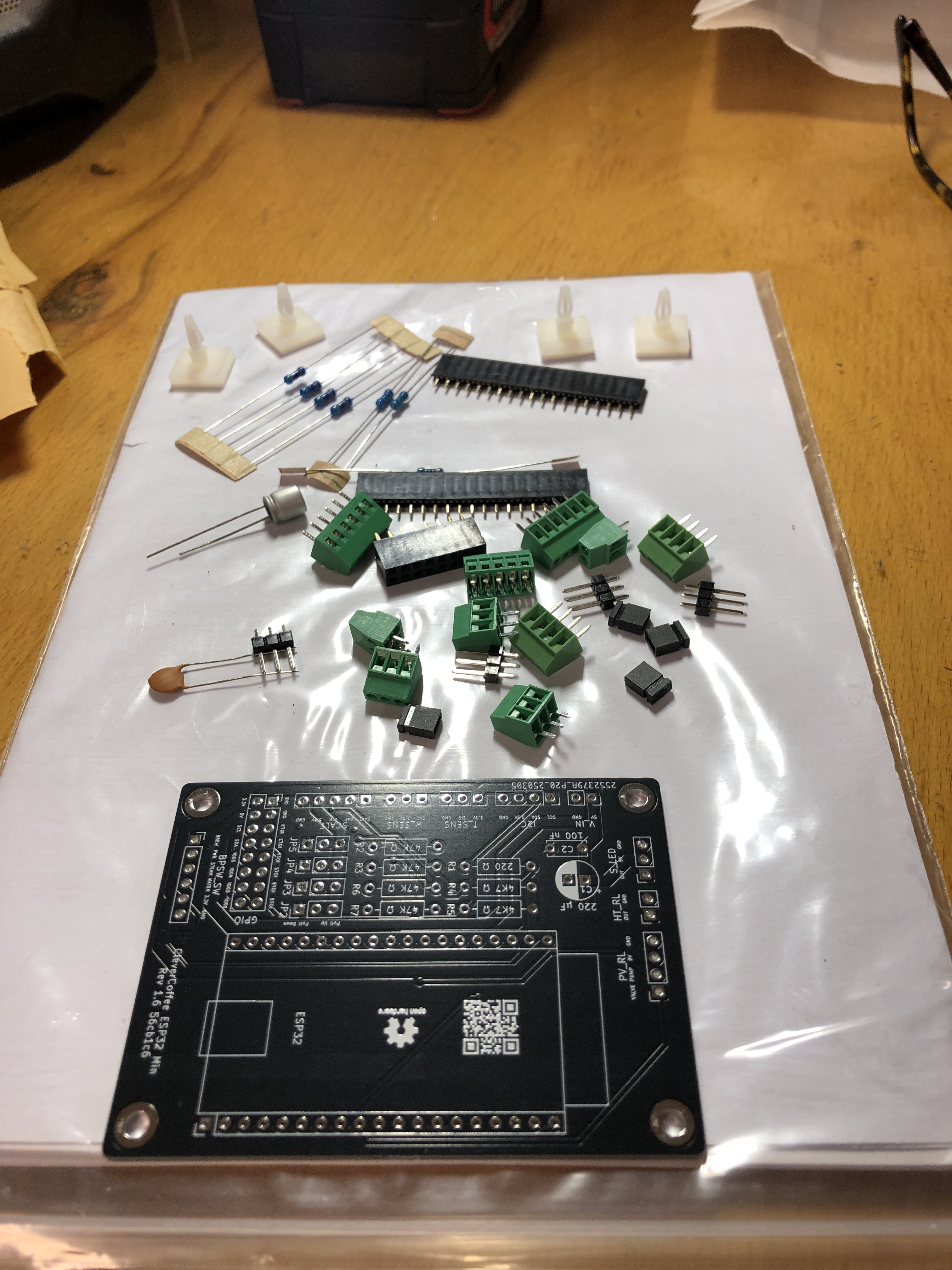

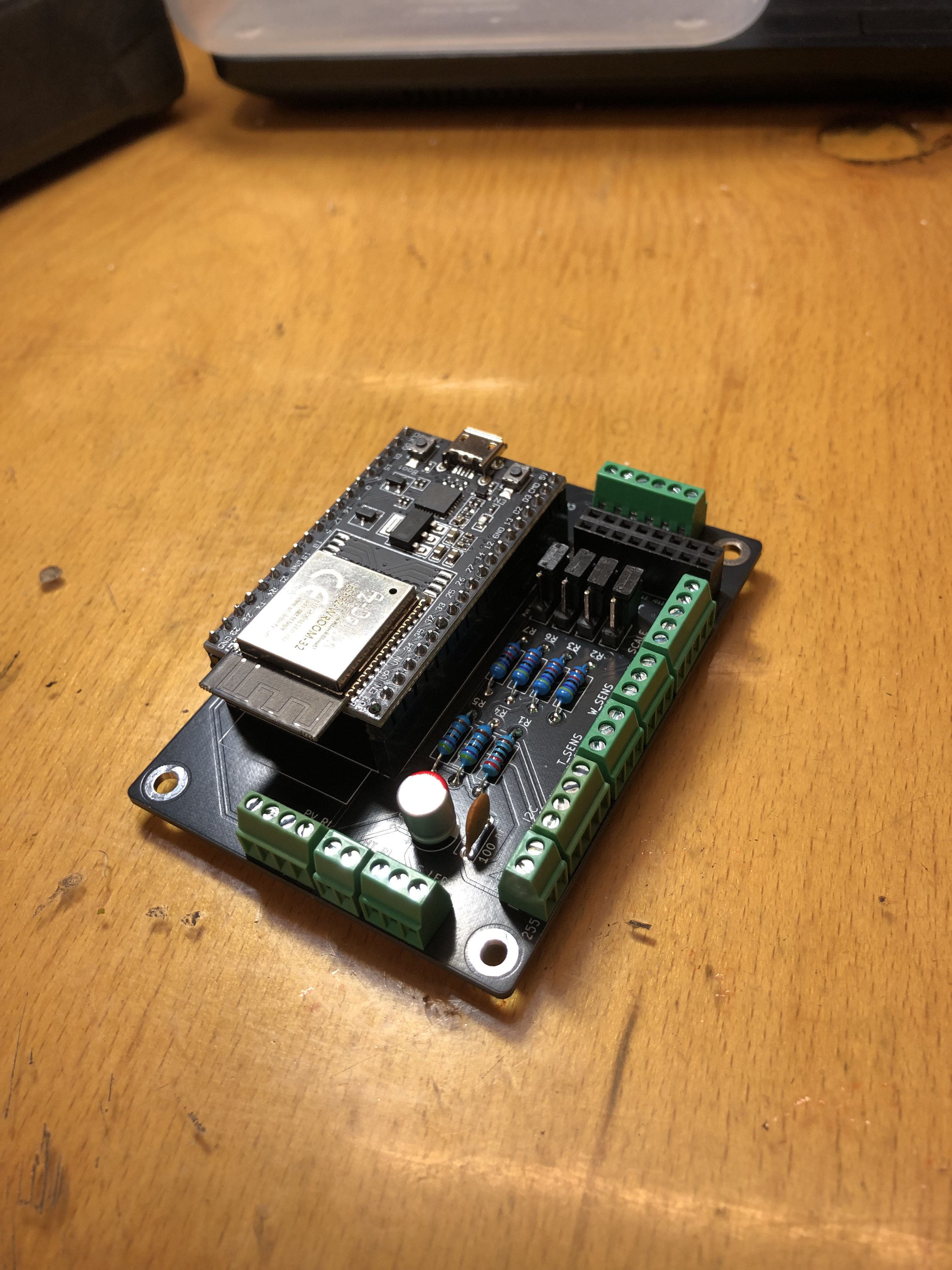

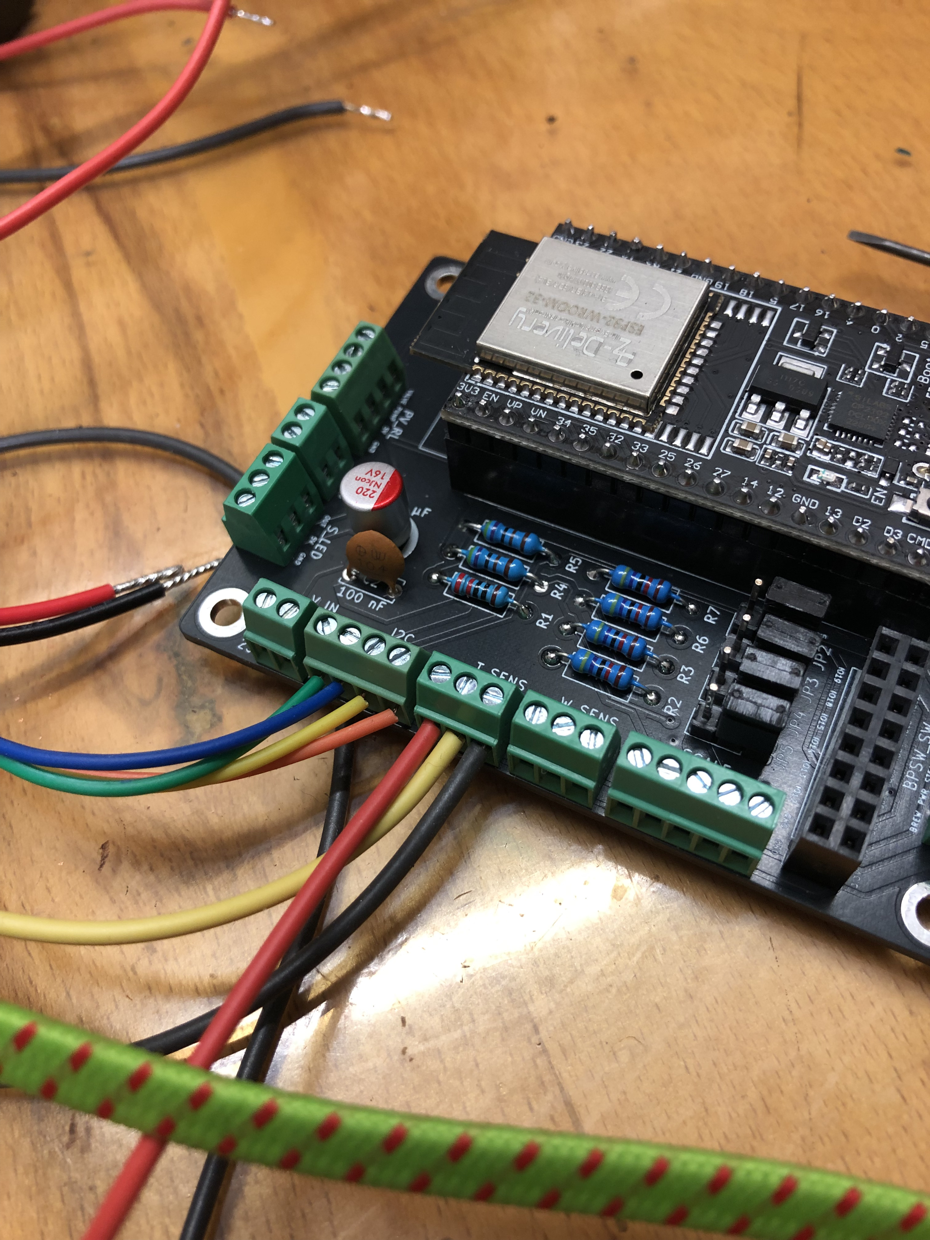

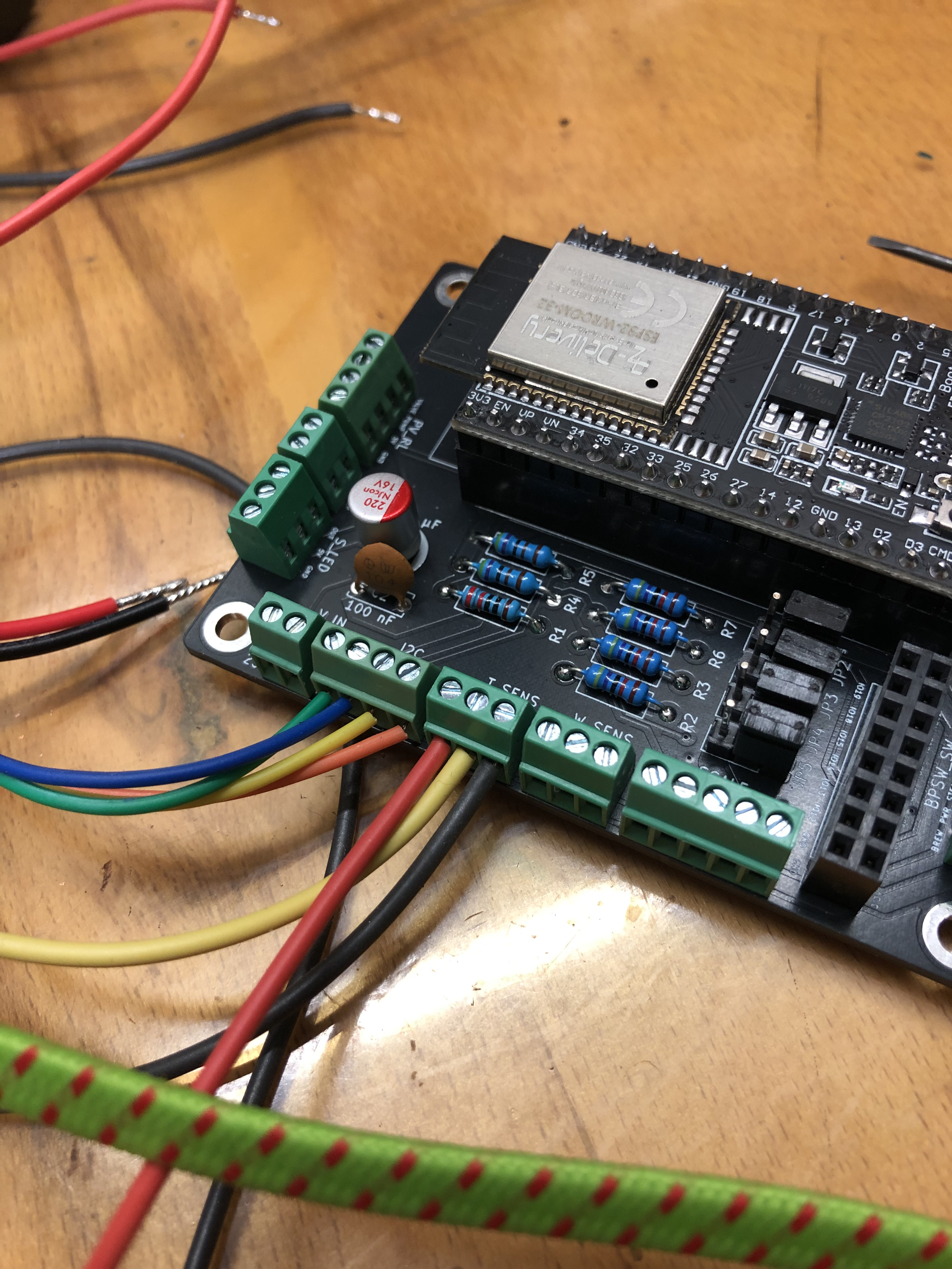

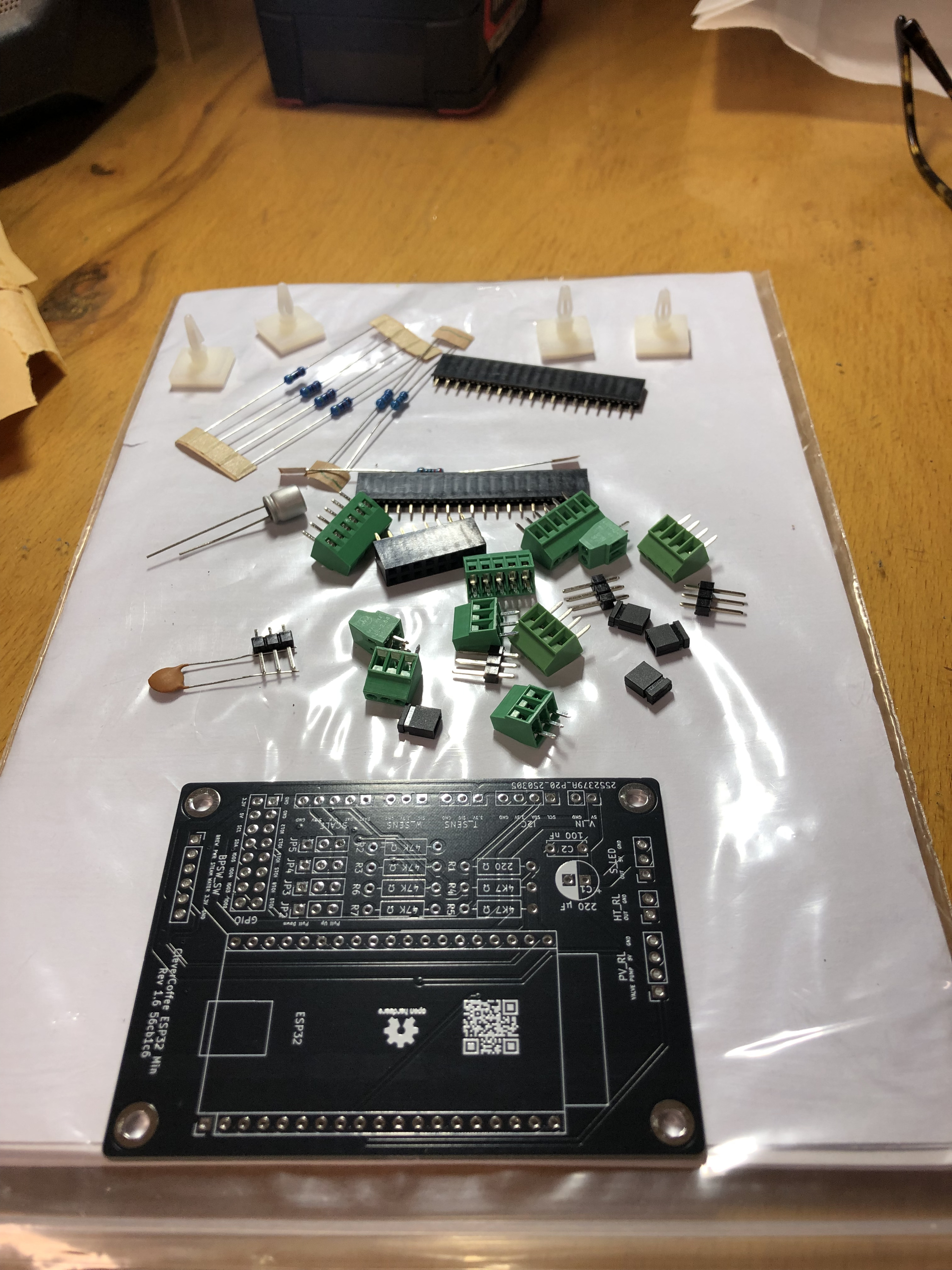

    Also das Kit zum Selbstkostenpreis von 8,90 Euro kommt wie folgt:
    Alles dabei für das Board, das mit dem ESP32 Mikrocontroller, den man selber bestellen muß, alles steuert.
    Keine Bange, auf der Homepage von Clevercoffee gibt es die komplette Einkaufsliste mit Links zu Shops wie Conrad oder so, alles Idiotensicher gemacht.

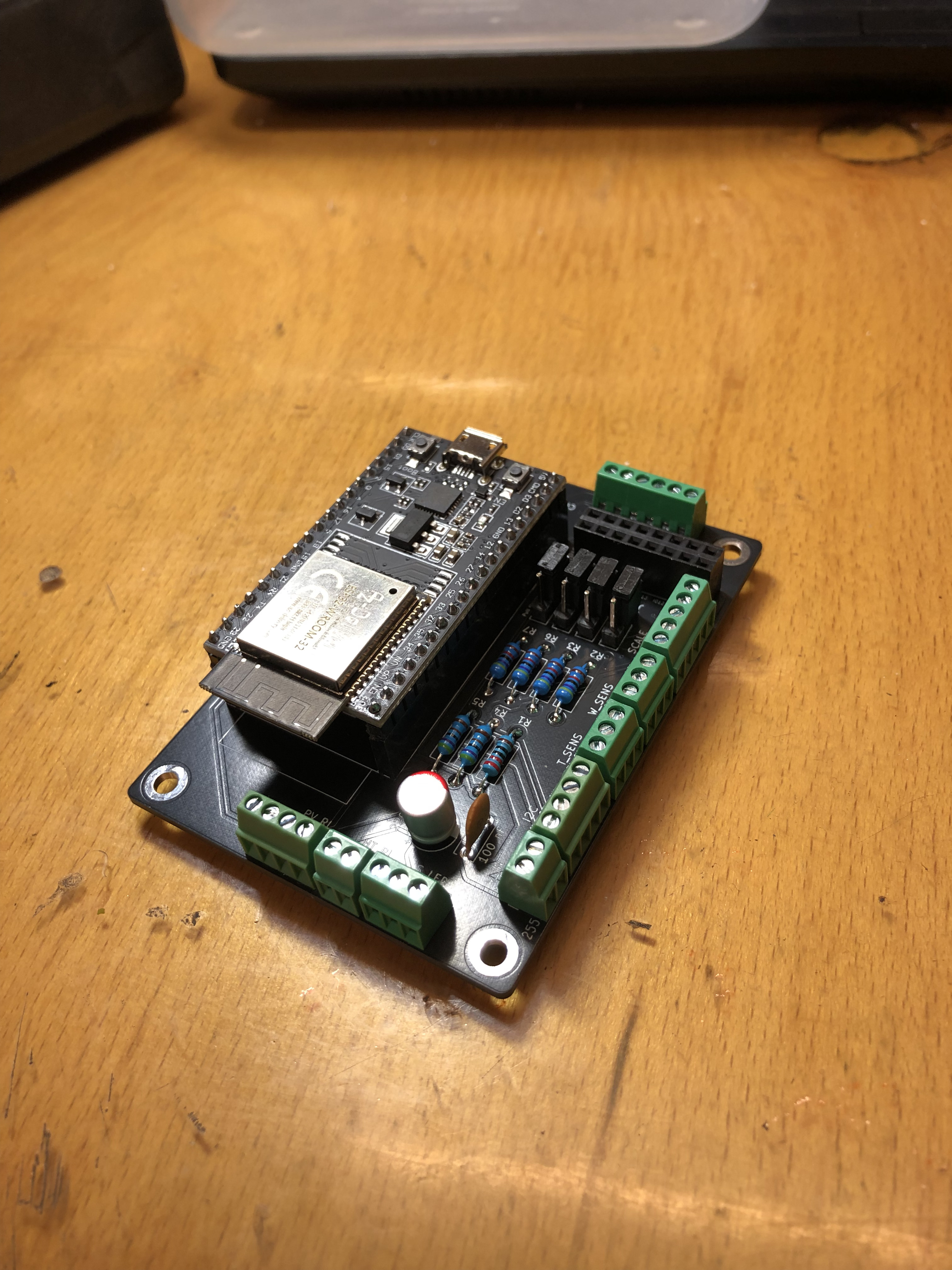

    Zusammengelötet sieht das dann so aus, habe vielleicht eine 3/4 Stunde gebraucht:

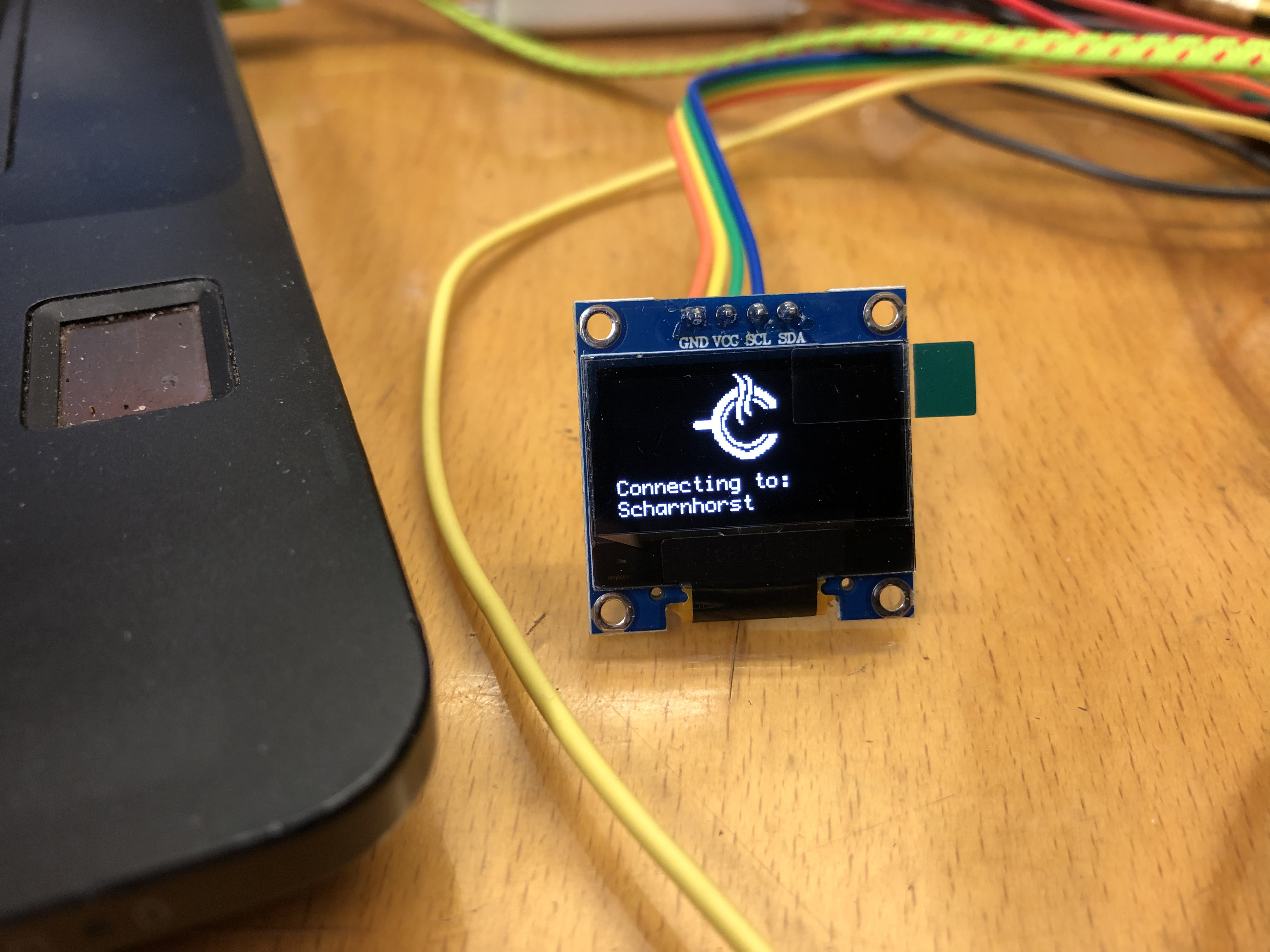

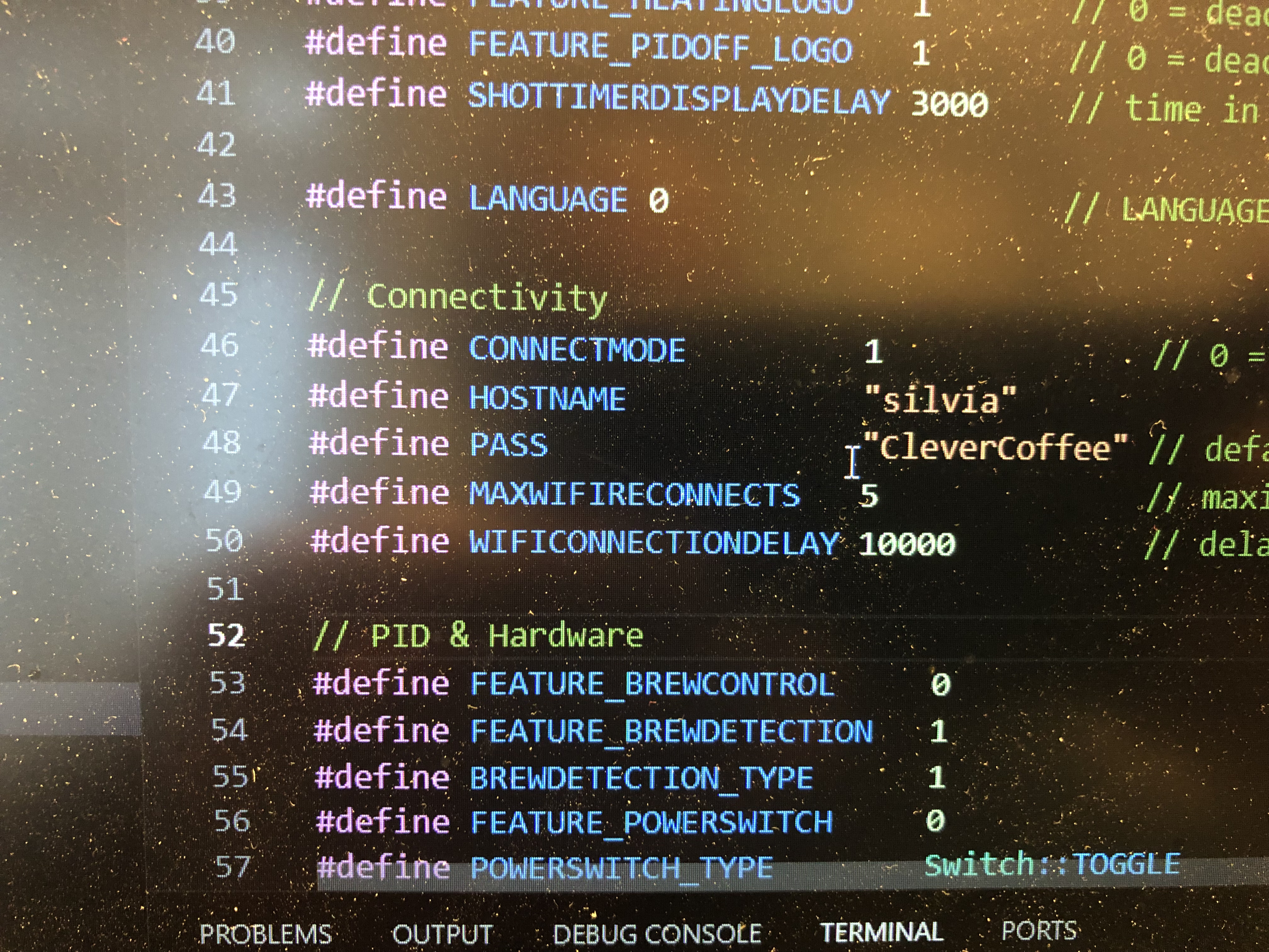

    Dann mußt du dir Software runterladen, die Firmware von CleverCoffee und das beamst du dann mit einem USB-Kabel auf den Controller:
    Die Software, die ja eine Entwicklungsumgebung ist, ist zunächst mal für einen Laien wie mich etwas undurchsichtig, aber irgendwann kapiert man es.
    Außerdem sind die Jungs praktisch jeden Abend auf dem Chat und beantworten Fragen.

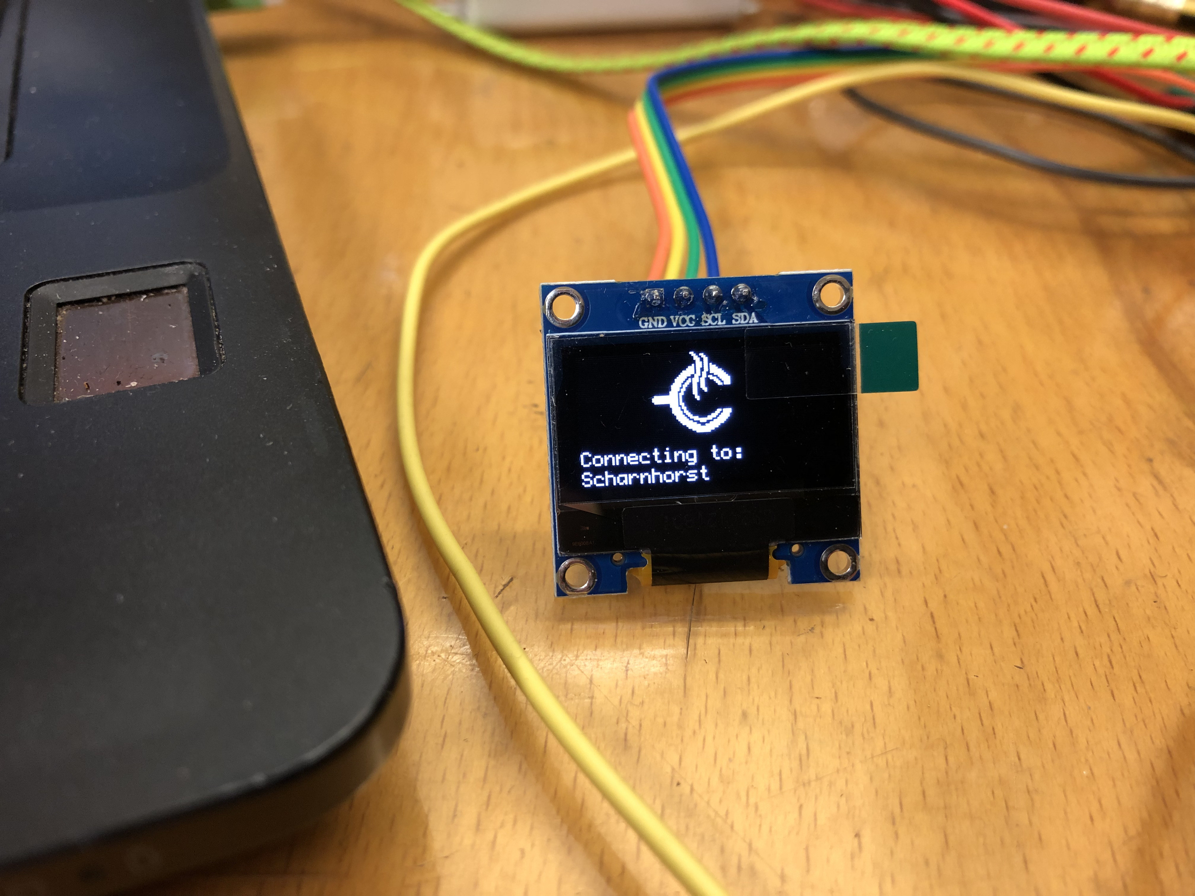

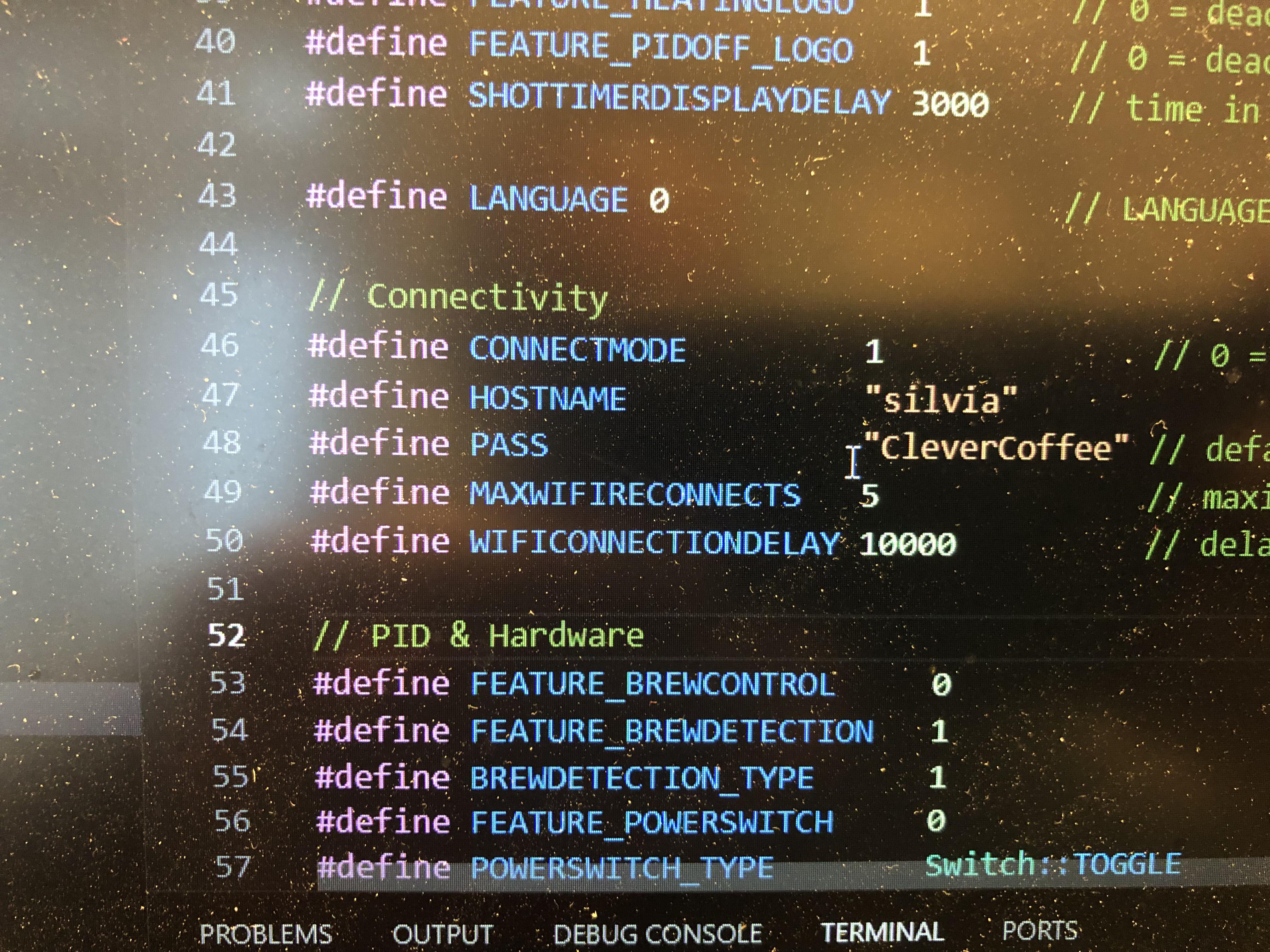

    Irgendwann verbindet sich der ESP dann mit deinem Netzwerk, der Name meines Netzwerks ist logischerweise:
    Wer hätte das gedacht...:-)
    Dann halt mal fliegend auf dem Tisch das Zeug verkabeln und durchspielen. Etwas Vorsicht ist geboten bei dem SSR (das Relais, das anstatt des Thermostats dazwischen geschaltet wird), das läuft mit 230V. Das muß man entsprechend isolieren auf dem Tisch.
    In der Software sieht das dann so aus, es gibt eine User-Konfig, wo deine spezifischen Sachen gesetzt werden, hier heißt die Maschine noch Silvia (Rancilio).

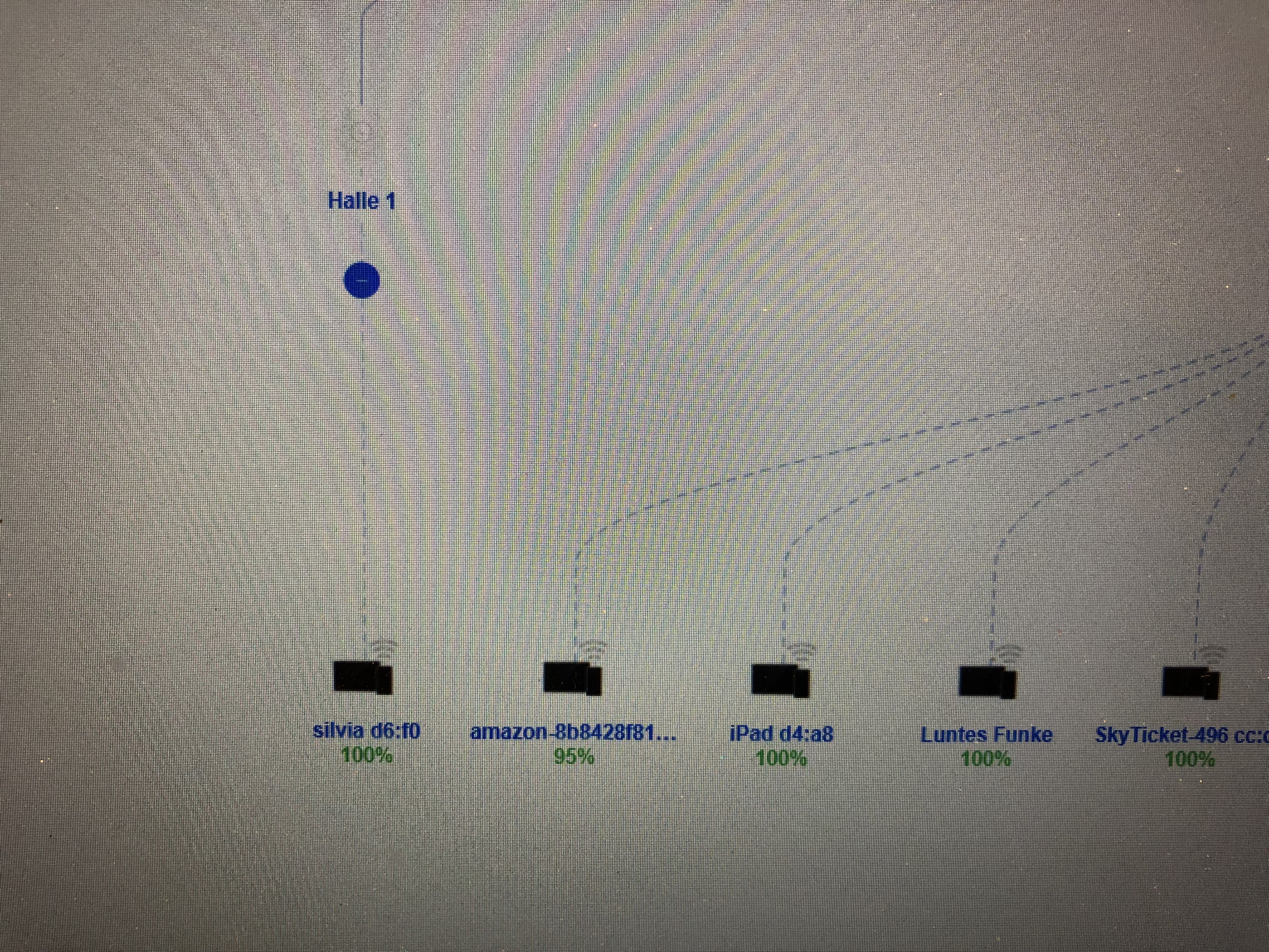

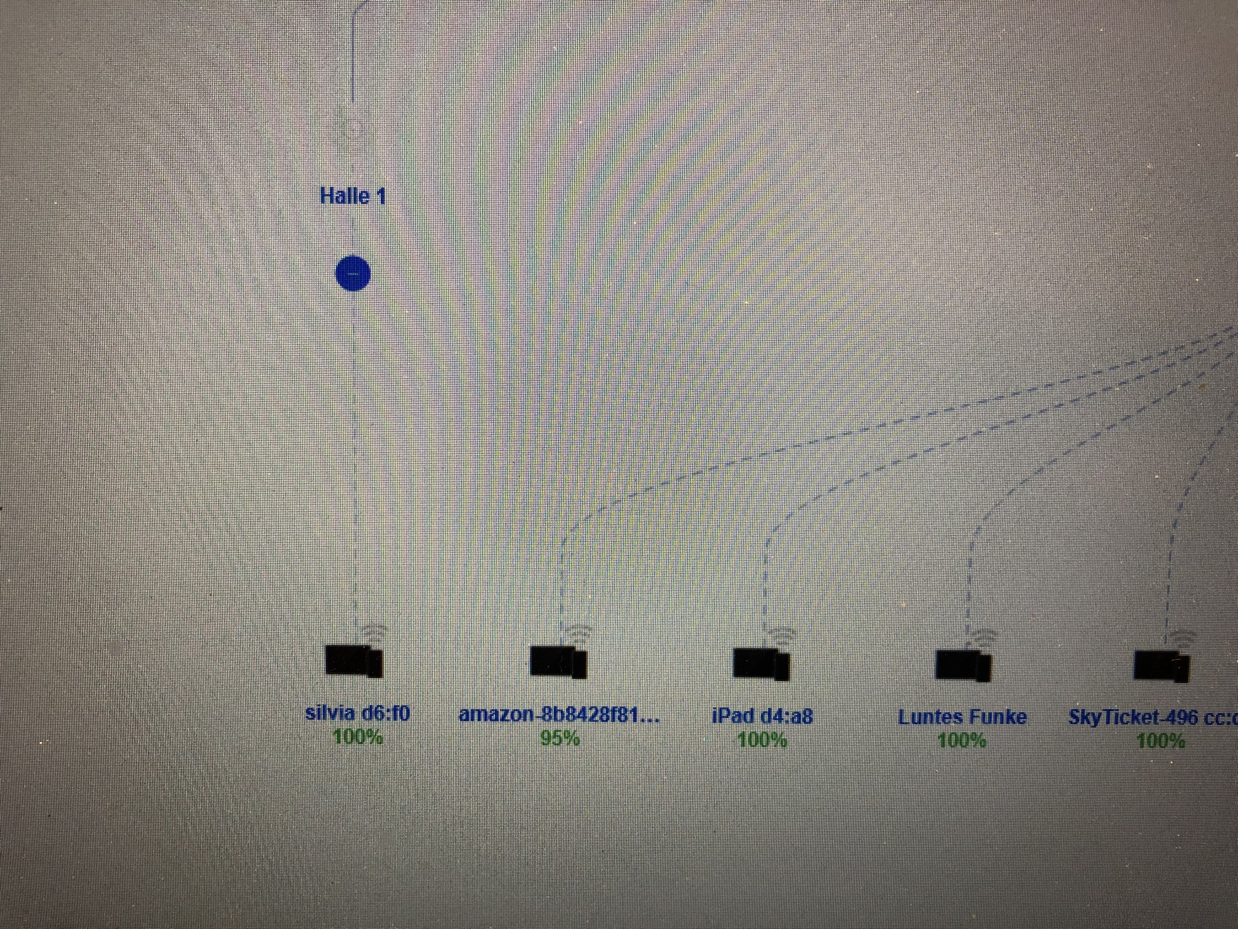

    Dann taucht deine Maschine auch in deinem Netzwerk auf, bei mir Unify mit Accesspoints in meinem Bauernhaus verteilt:
    "Halle1" ist der Accesspoint in der Scheune...lmao

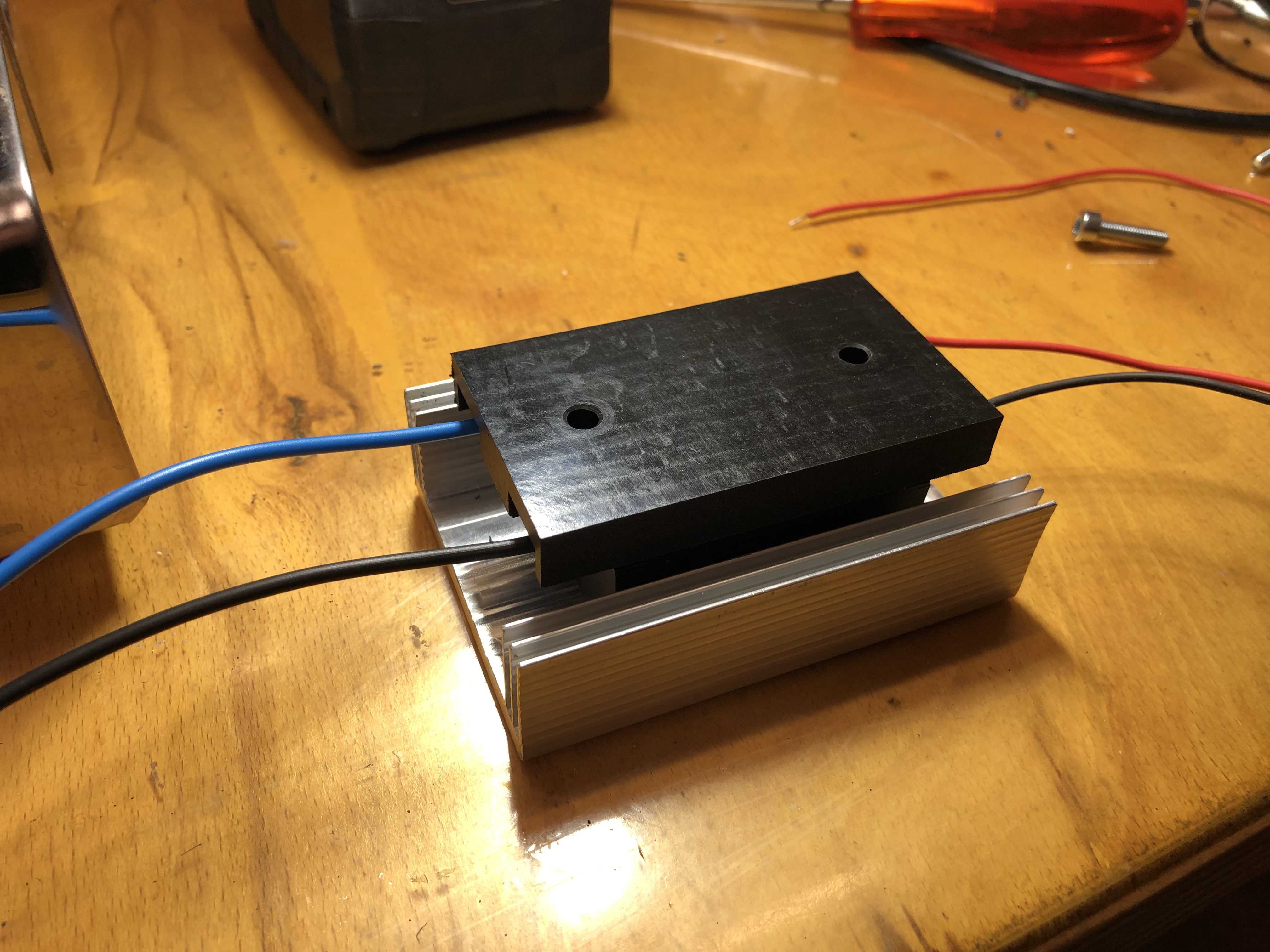

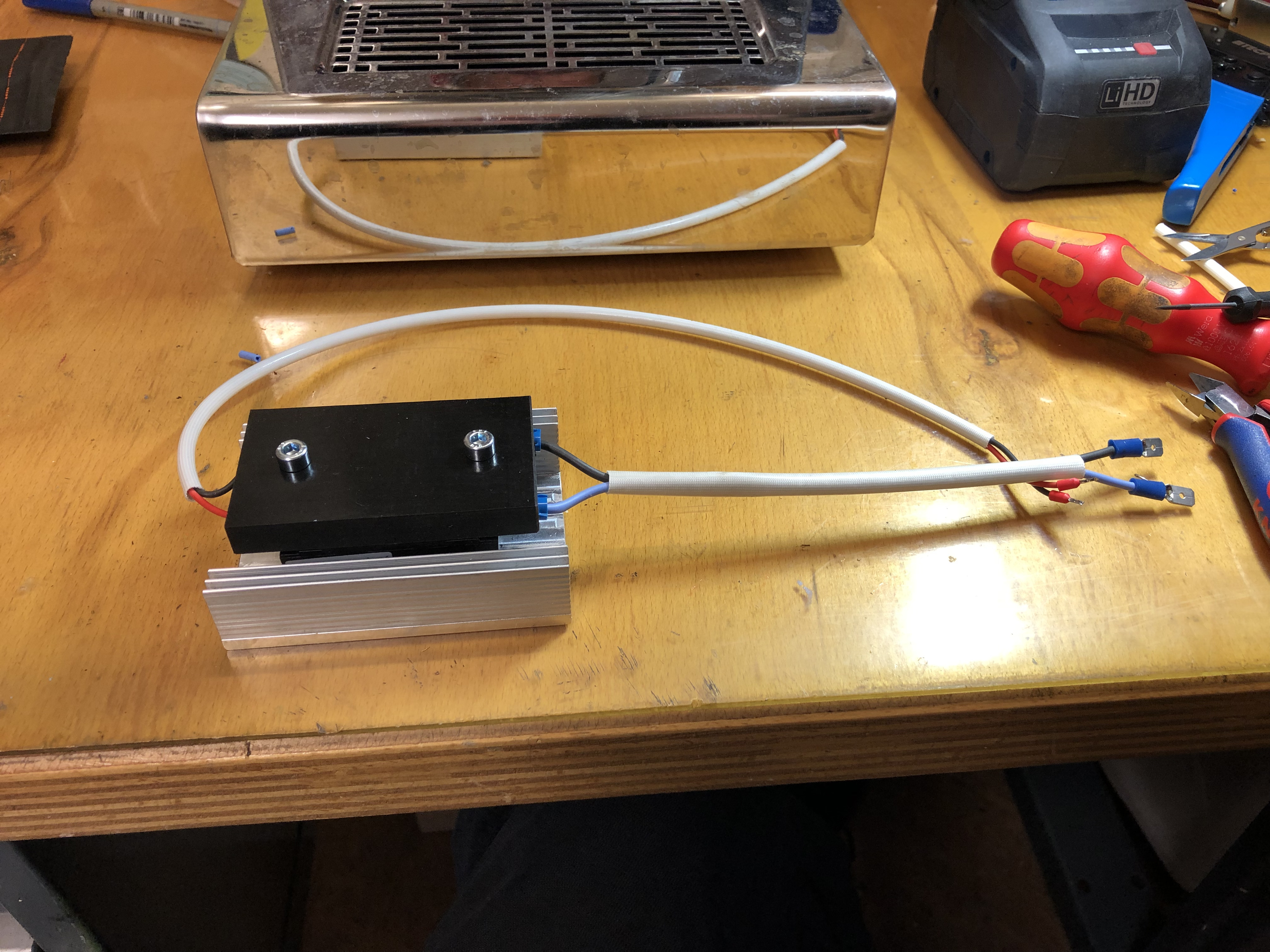

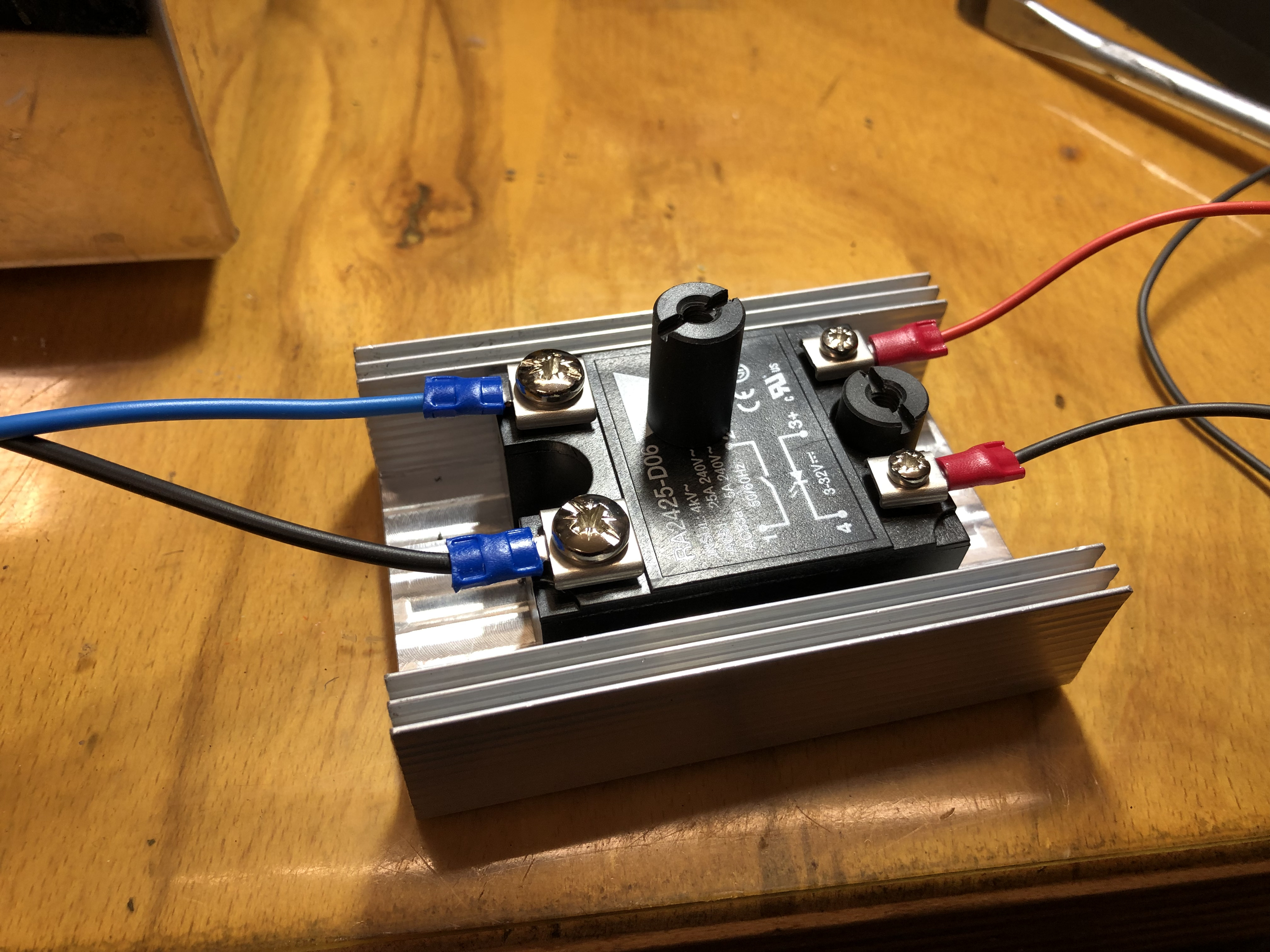

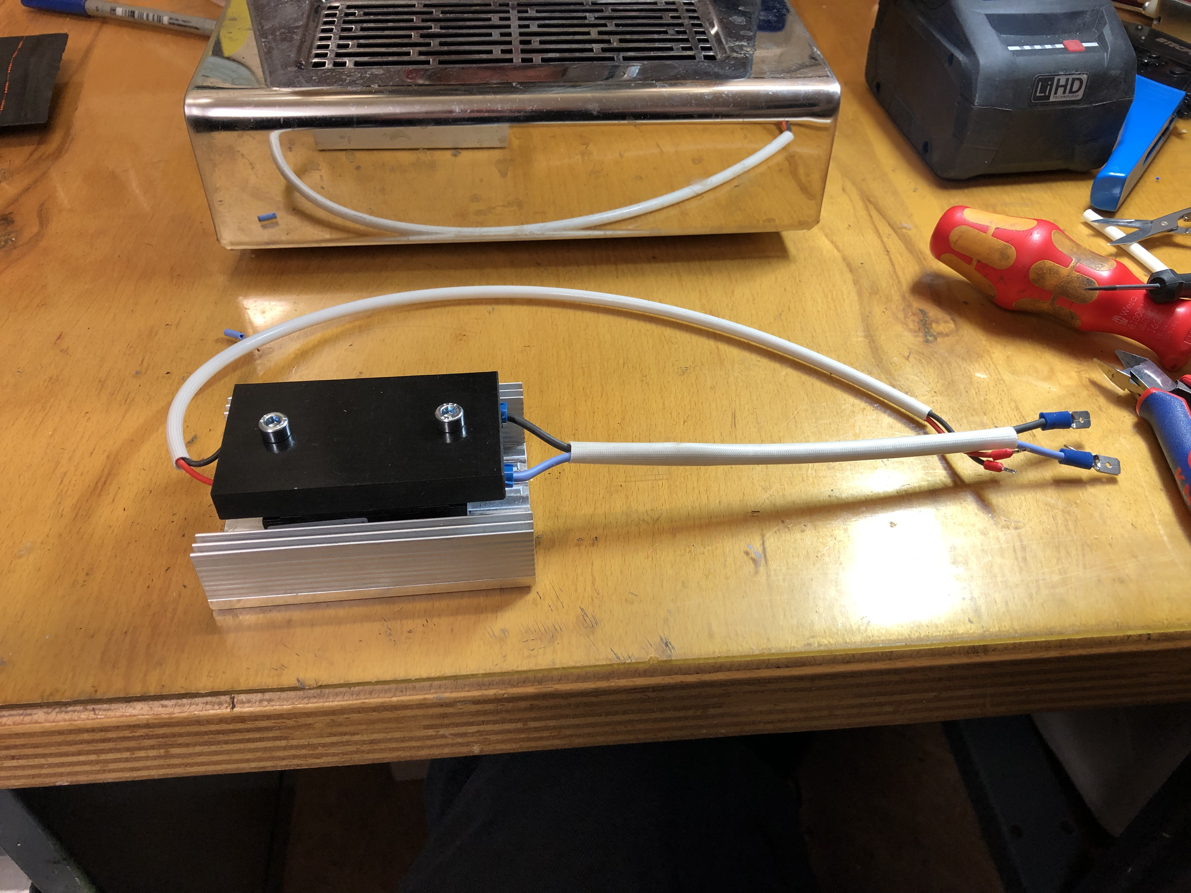

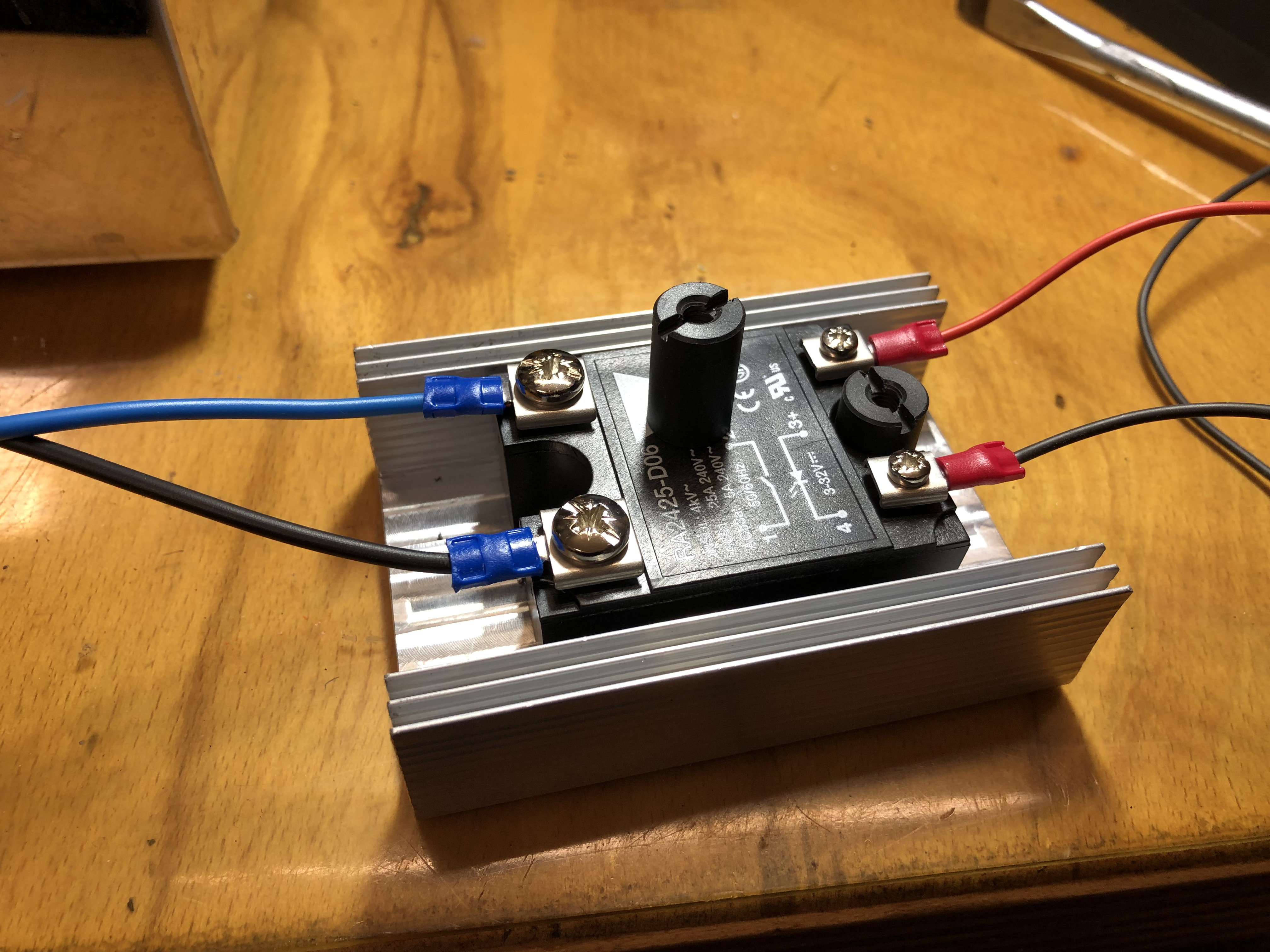

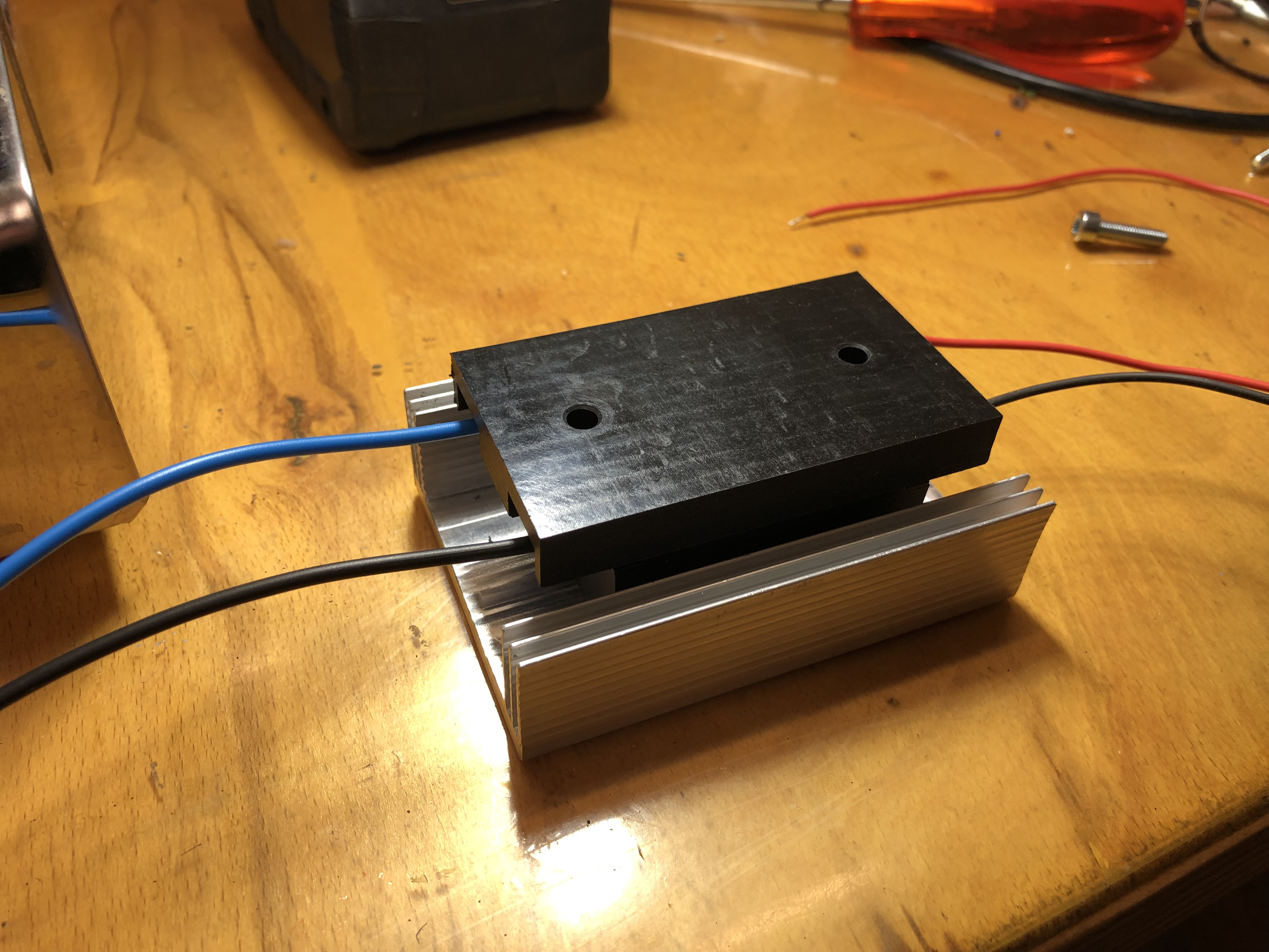

    Ein zentrales Element ist das SSR, das vom Controller aus stufenlos die Heizleistung regelt. Das gehört isoliert sauber in der Maschine befestigt. Ich habe mir dazu einen Kühlkörper noch umgefräst, es reicht wohl auch ein Wärmeleitpad zum Blechgehäuse:

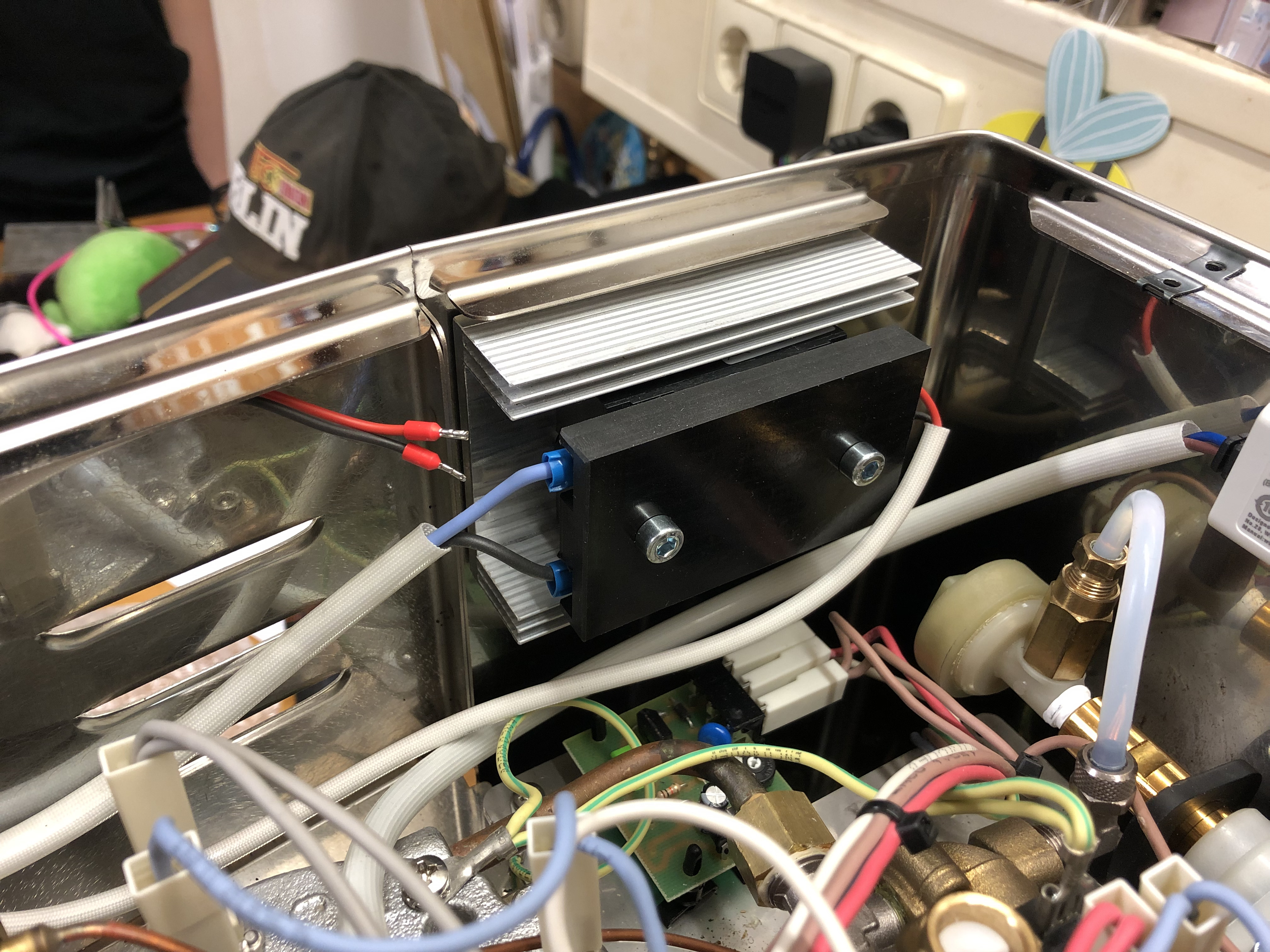

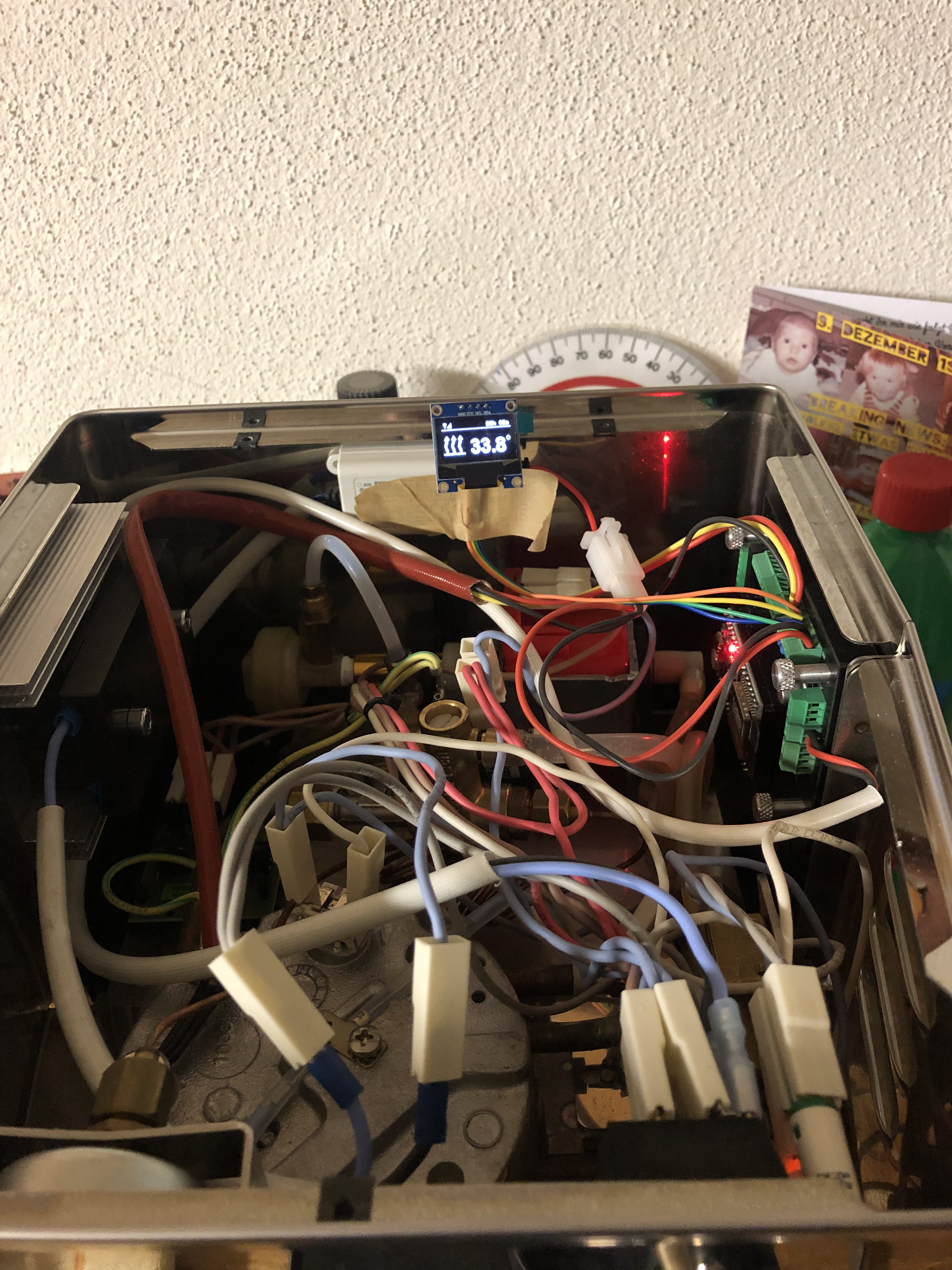

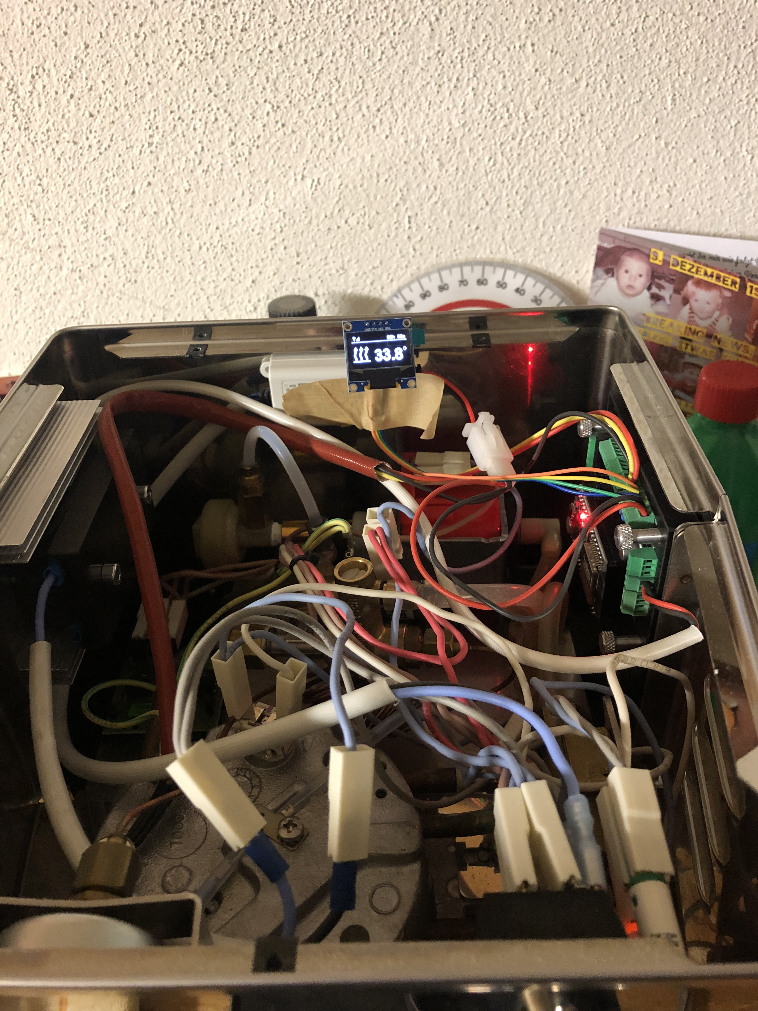

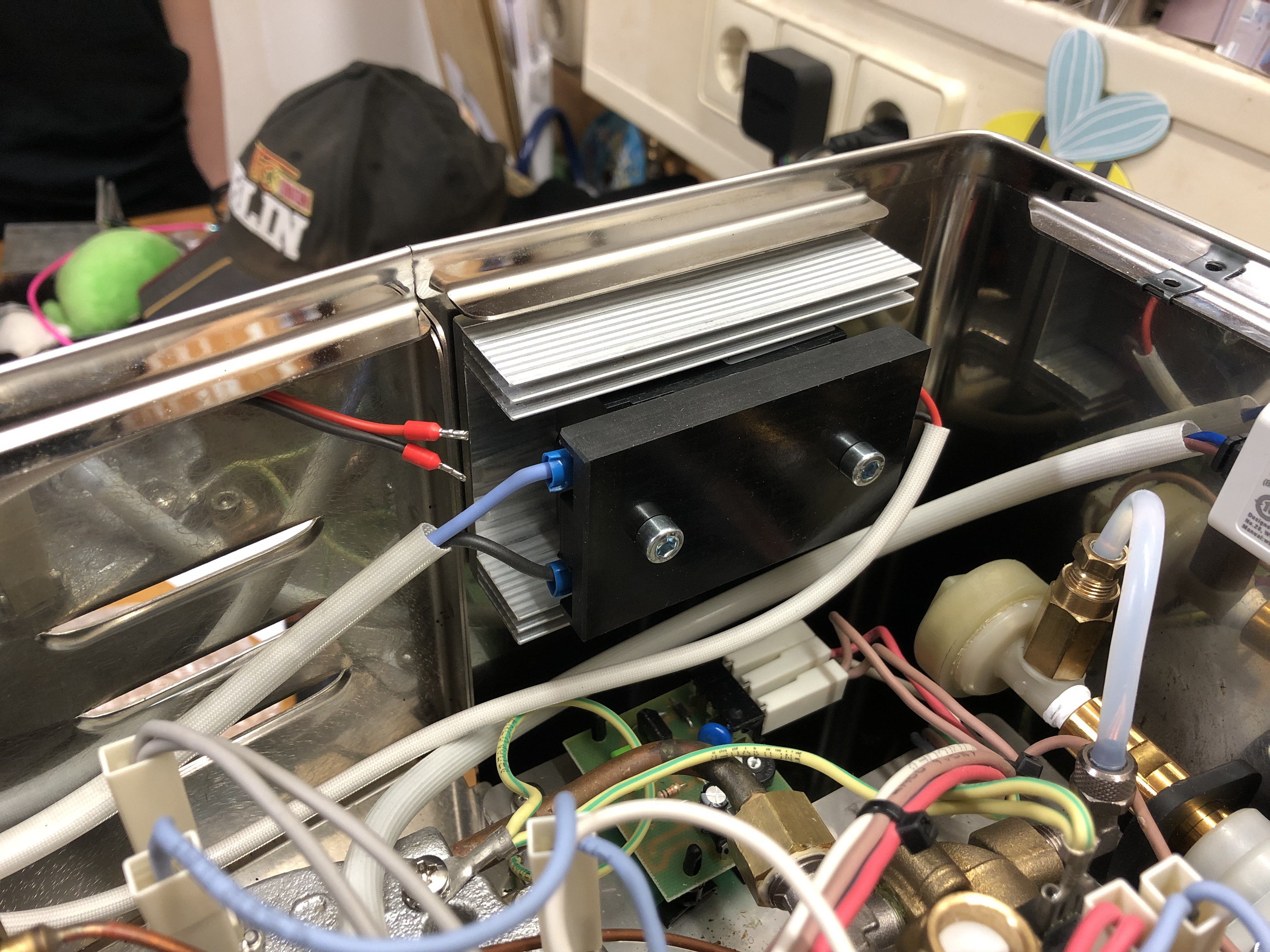

    Dann heißt es Platz in der Maschine suchen:
    Da die Kühlung über den Kühlkörper kommt, habe ich es einfach mit so Tesa-Irgendwas-Doppelklebefummels befestigt.
    Links das SSR, geradeaus das Netzteil für den ESP, rechts die Platine mit dem ESP. Das Board mit dem ESP habe ich in einen gefrästen Becher gepackt und es kann mit Rändelschrauben gelöst werden. So verdrahtet es sich einfacher:

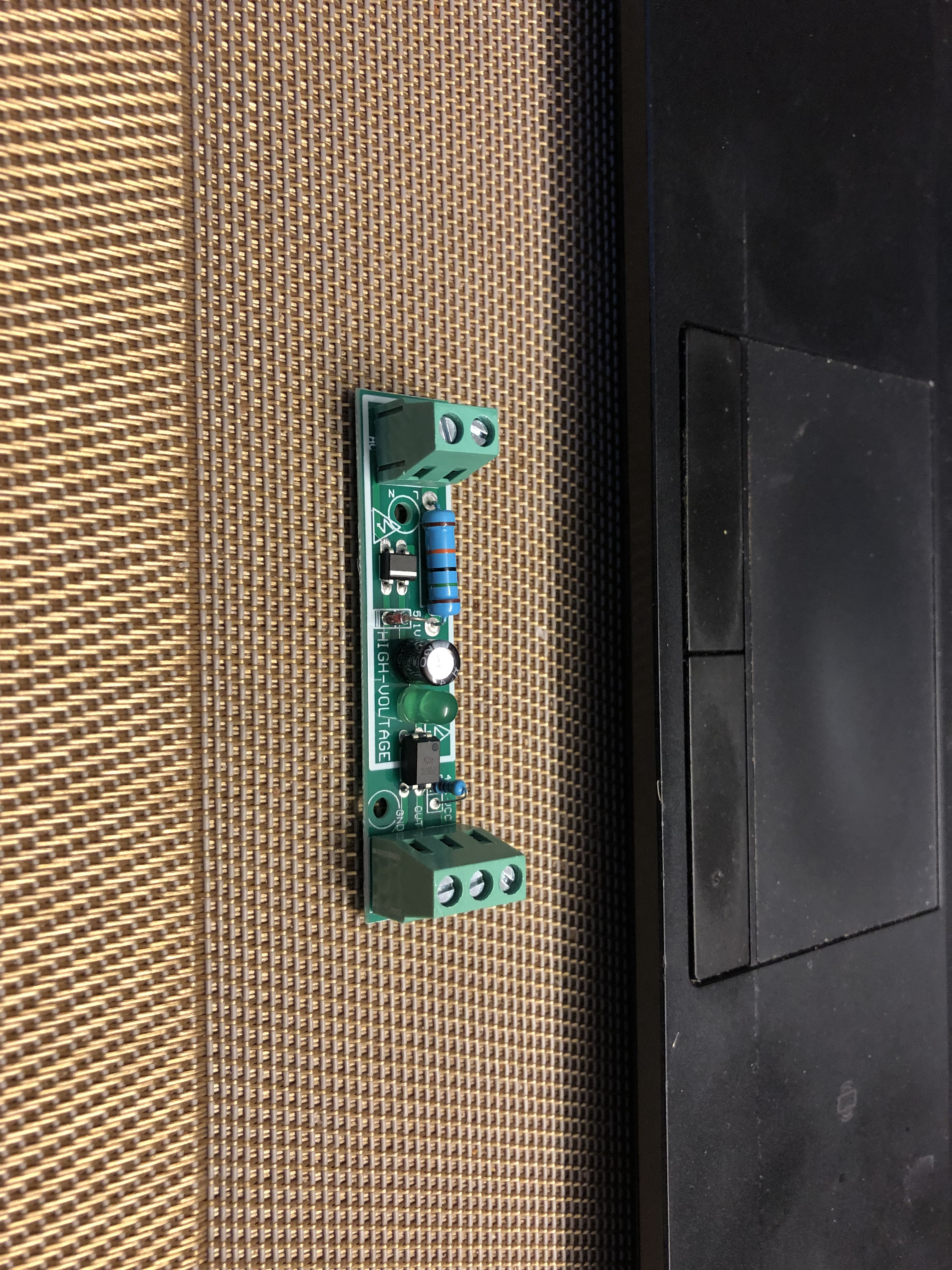

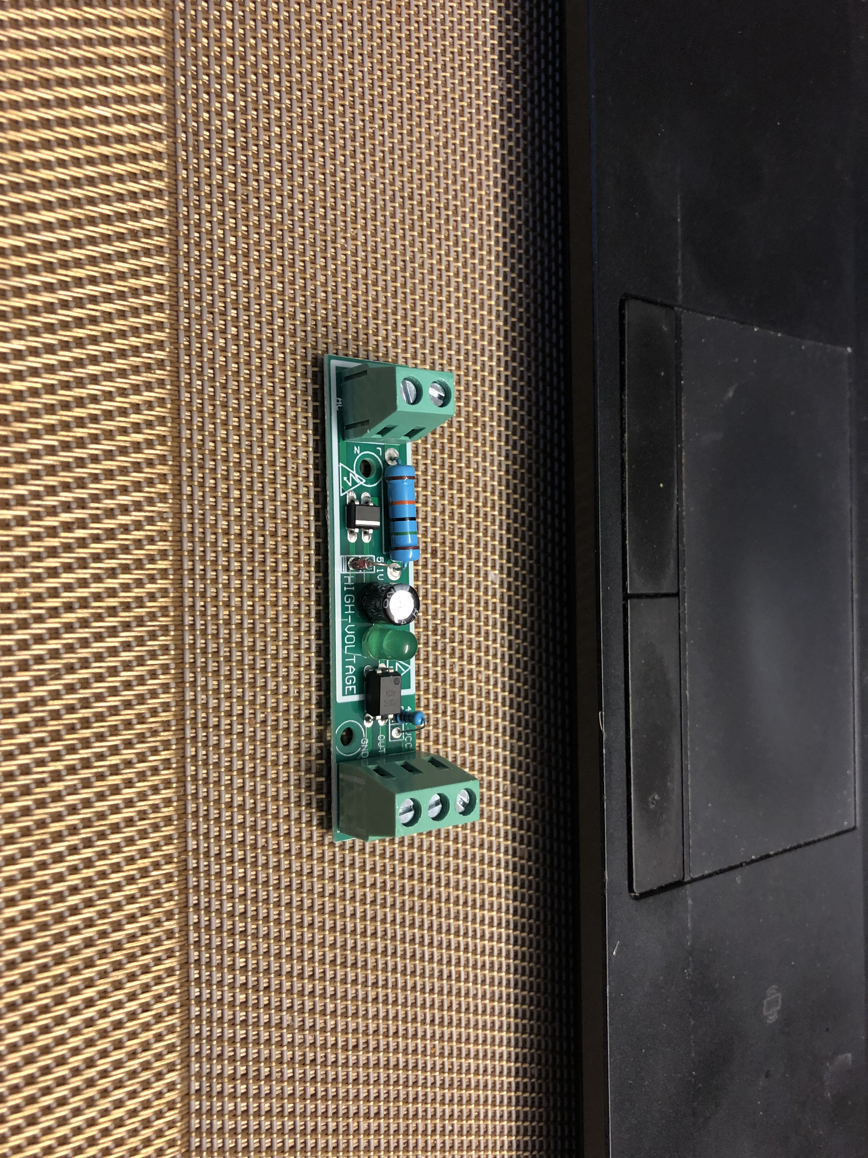

    Ich habe gleich noch etwas erweitert. Für die Brüherkennung braucht es noch ein Optokopplerboard. Dann startet die Temperaturregelung ab Schalterbetätigung und nicht erst, wenn der ESP merkt, daß die Temperatur fällt:
    Die Platine habe ich noch in einen gefrästen Becher vergossen und hinten an die Wand geklebt. Das Netzteil ist etwas nach links gerutscht:
    Vom Temperaturfühler habe ich kein Bild, der wird in meinem Falle an eine geeignete Stelle auf dem Thermoblock befestigt mit Wärmeleitpaste.

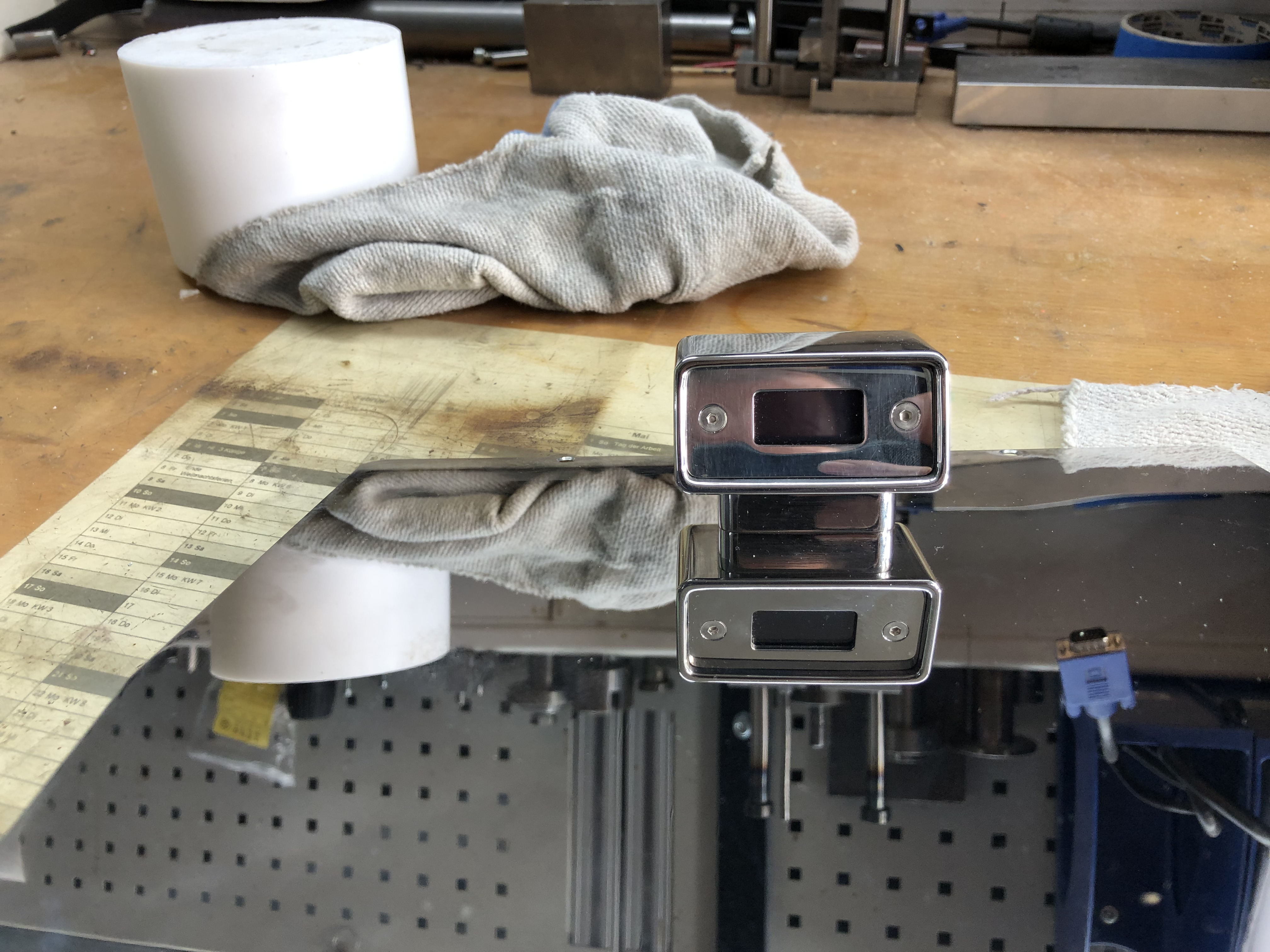

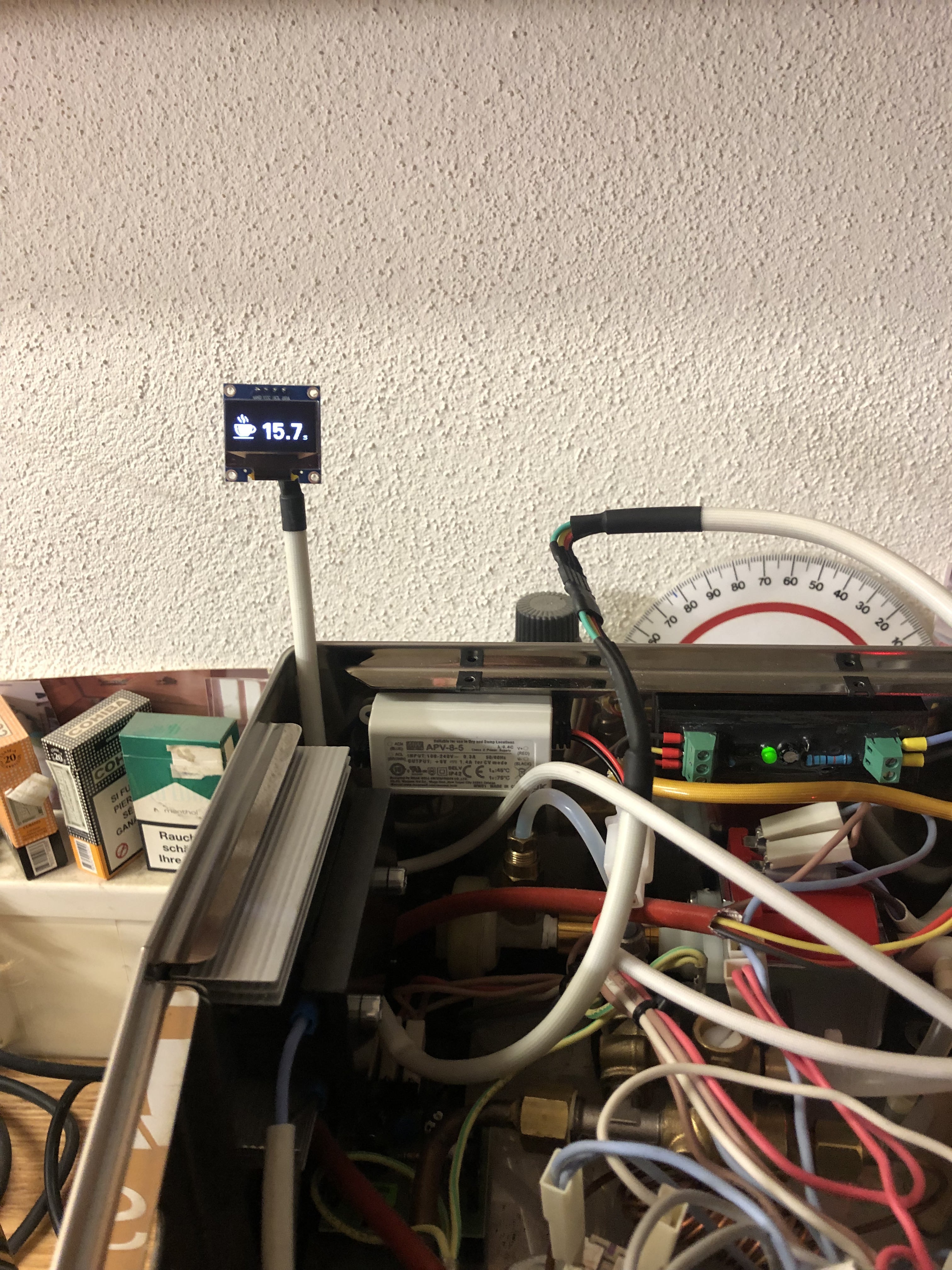

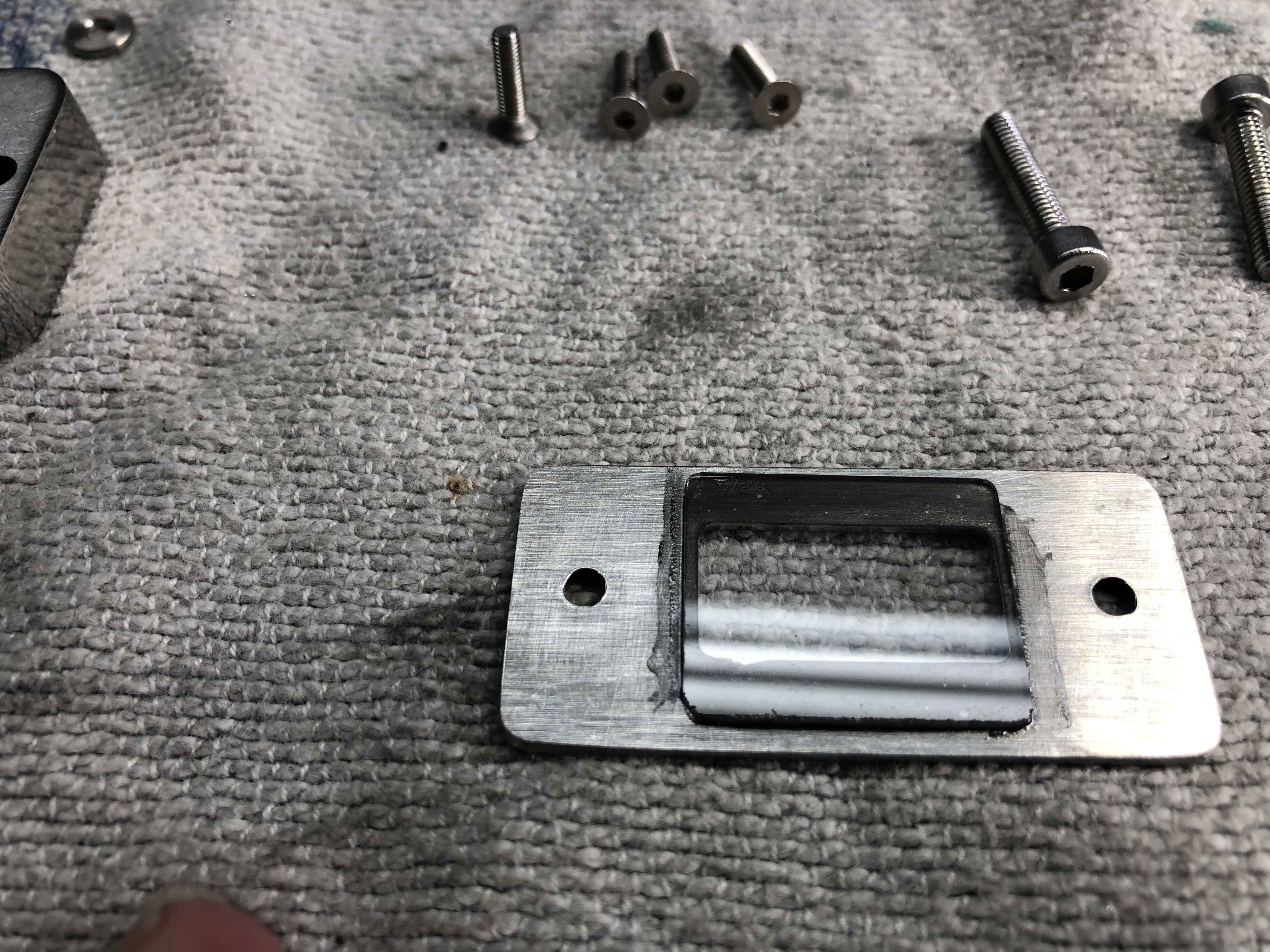

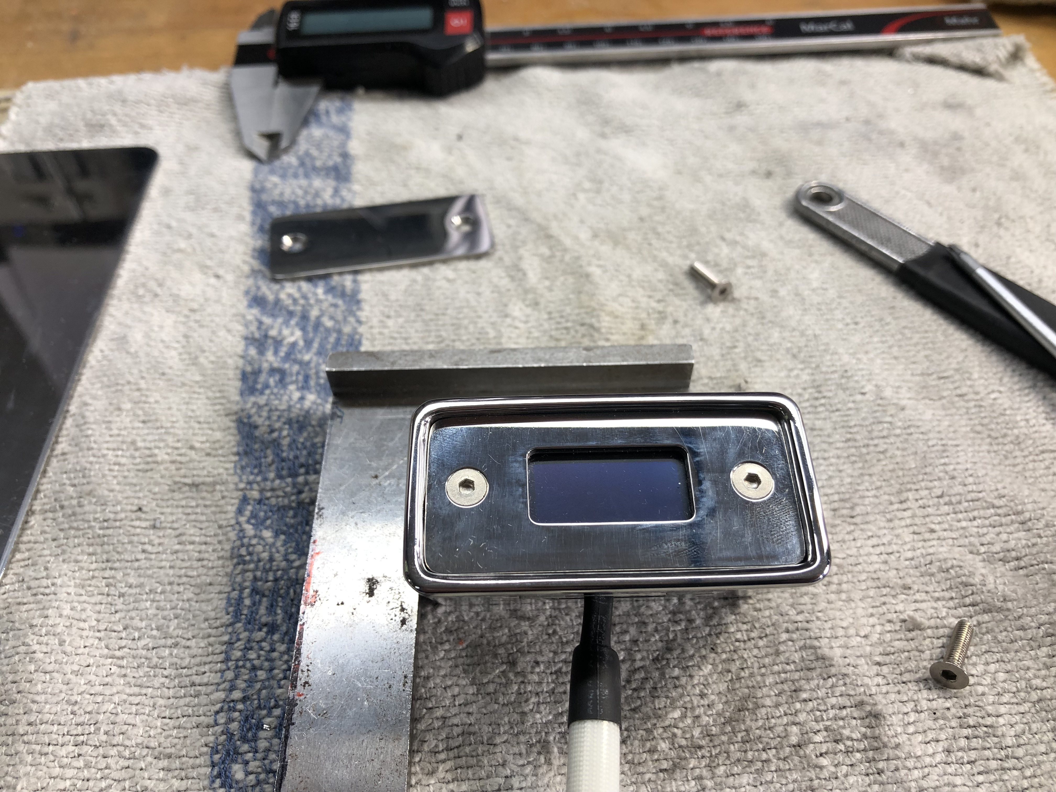

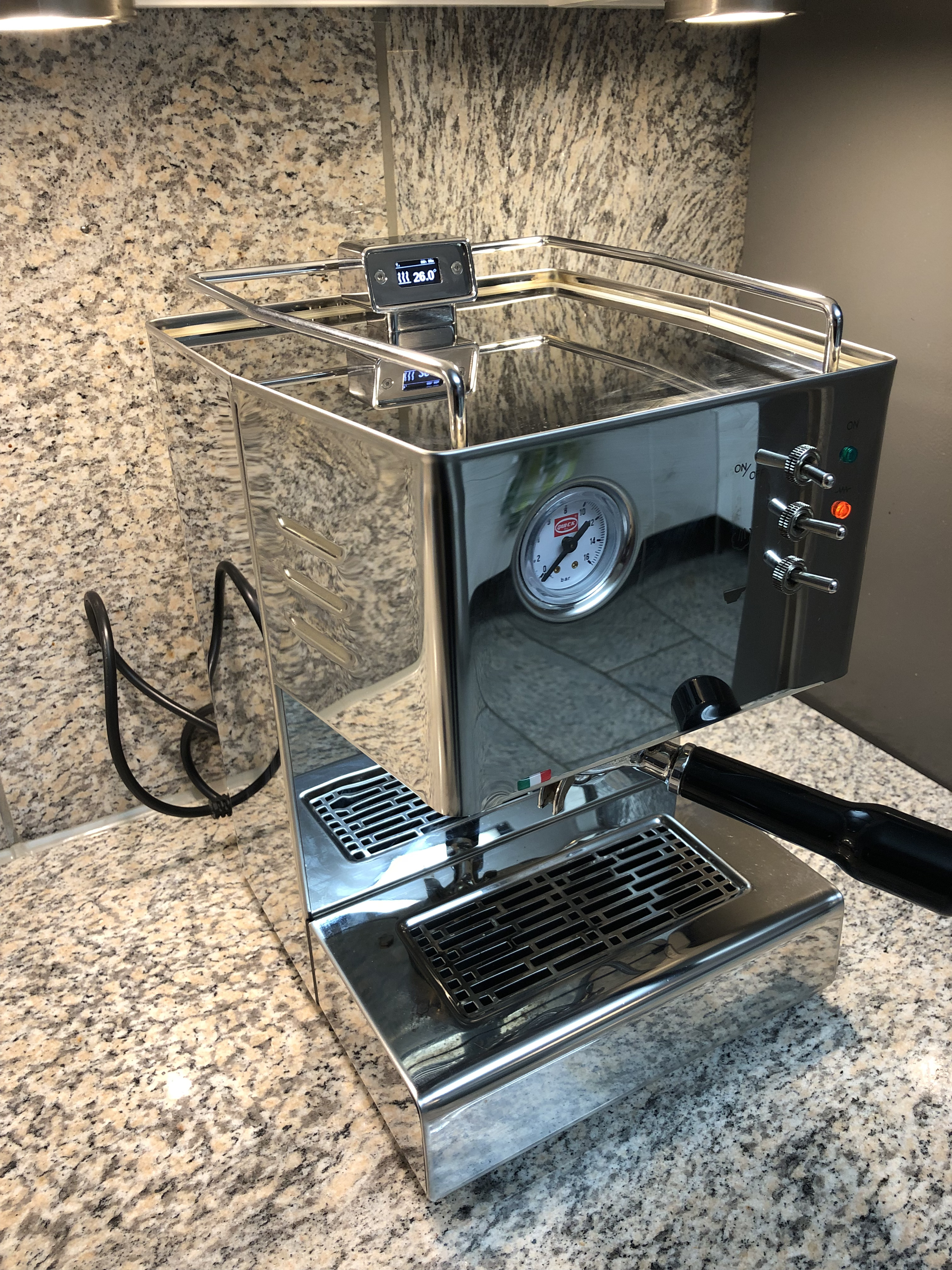

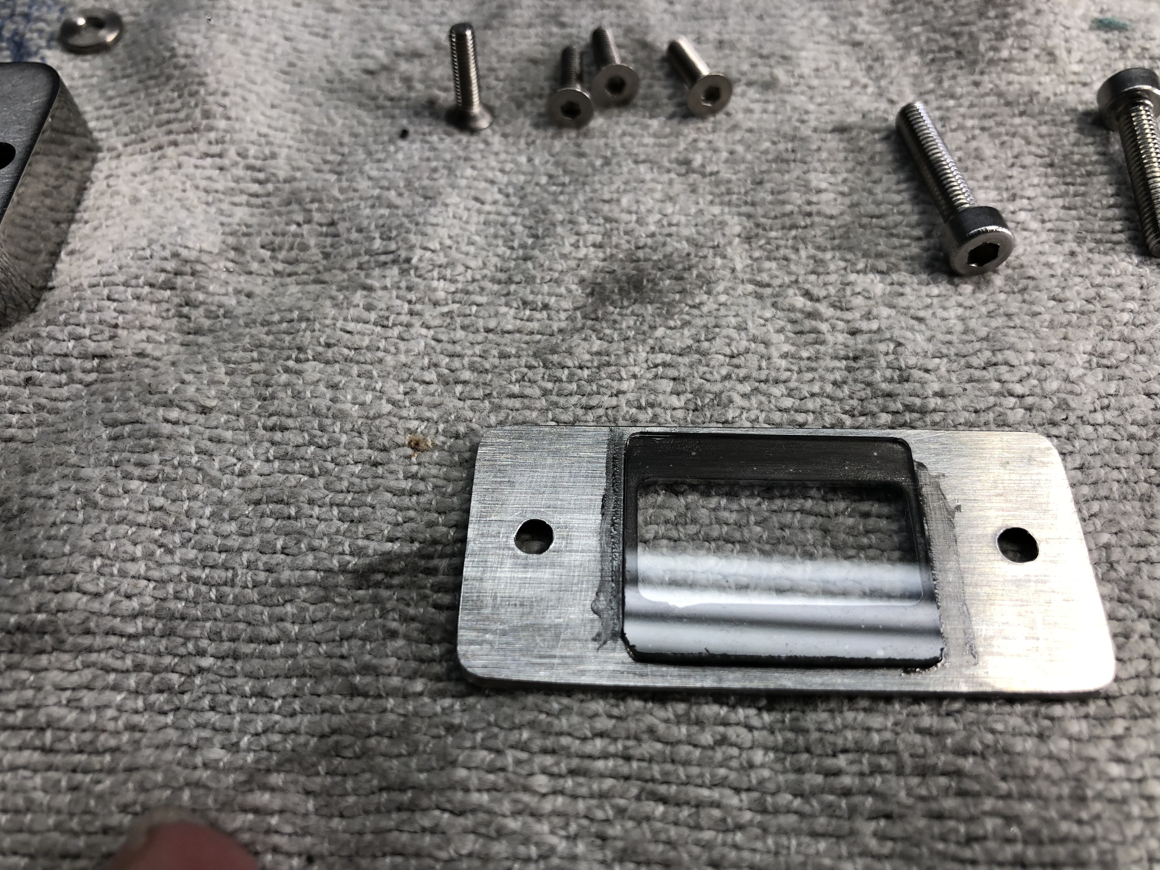

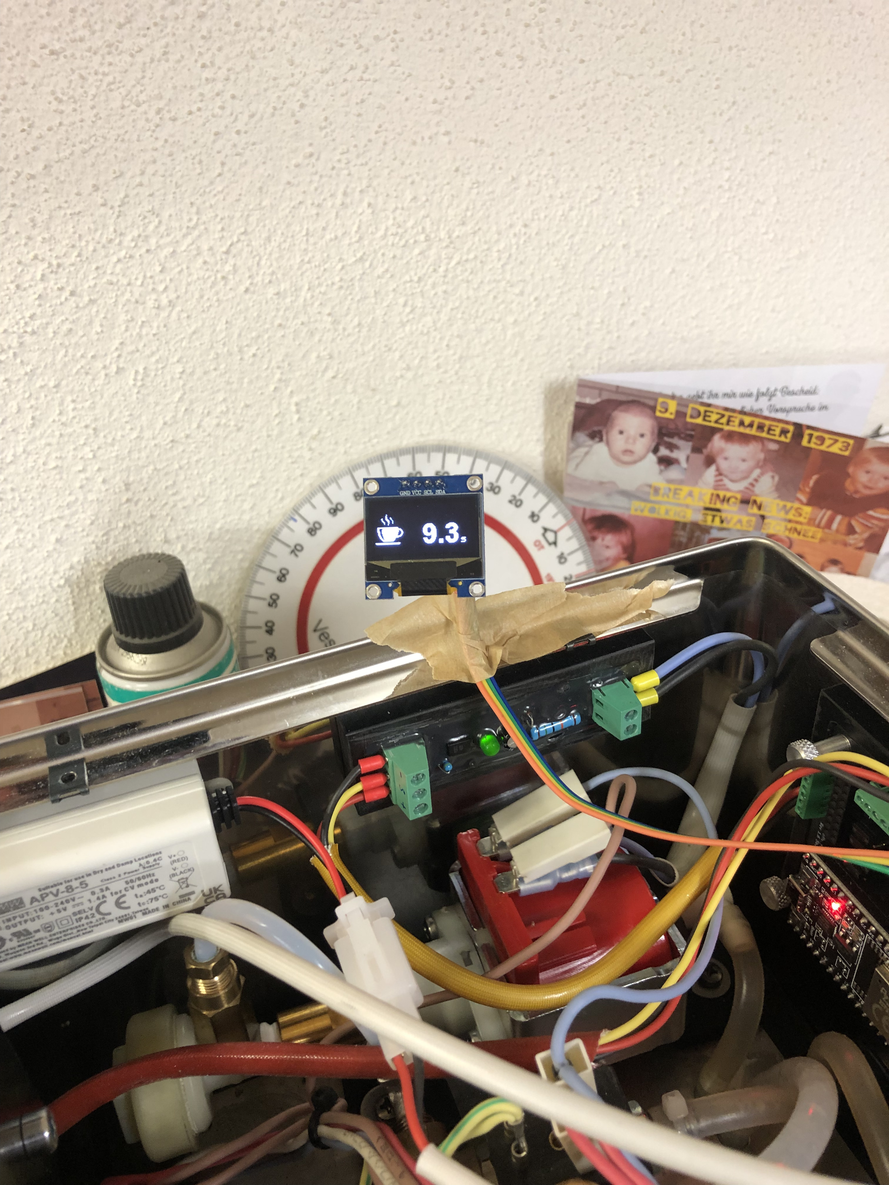

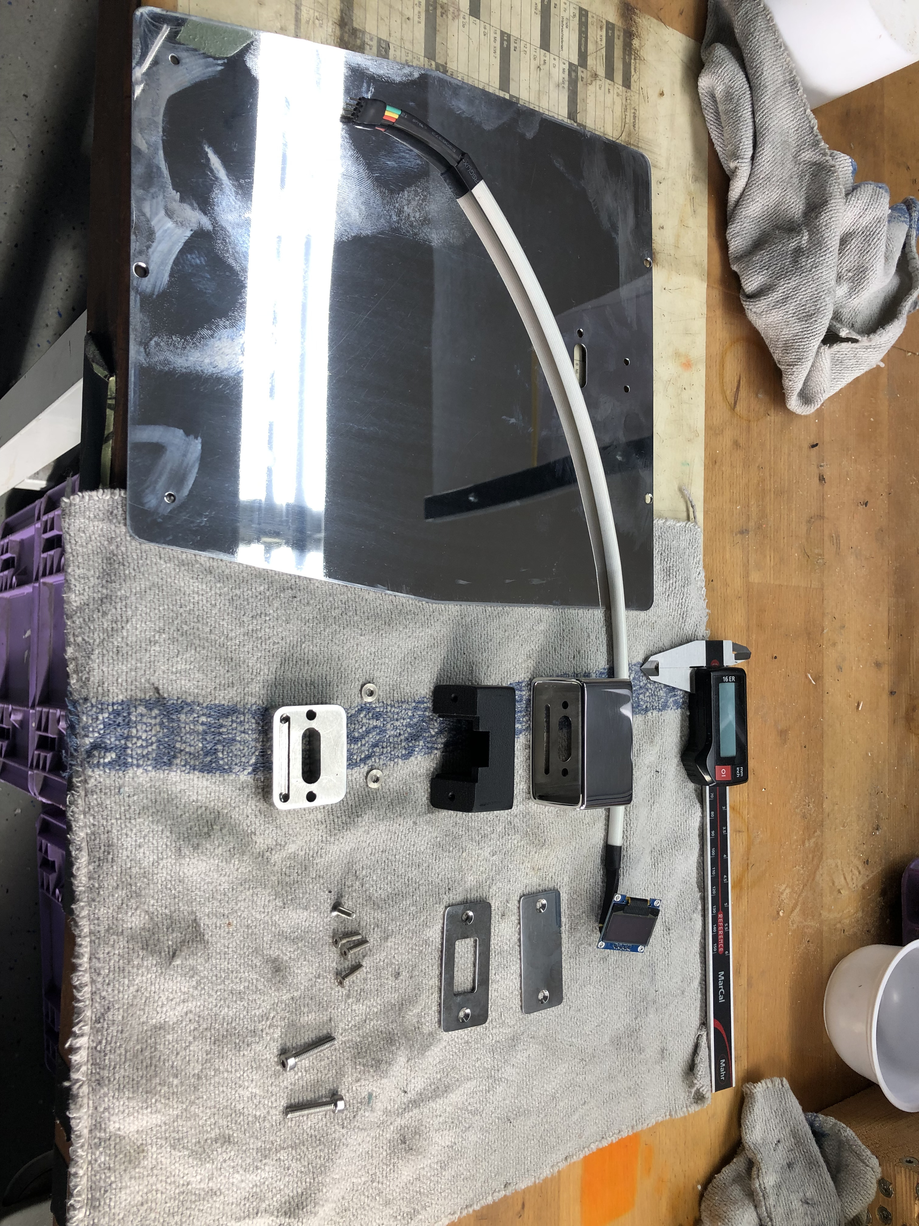

    Die mechanische Seite habe ich recht solide ausgeführt, daran hatte ich ja Spaß.

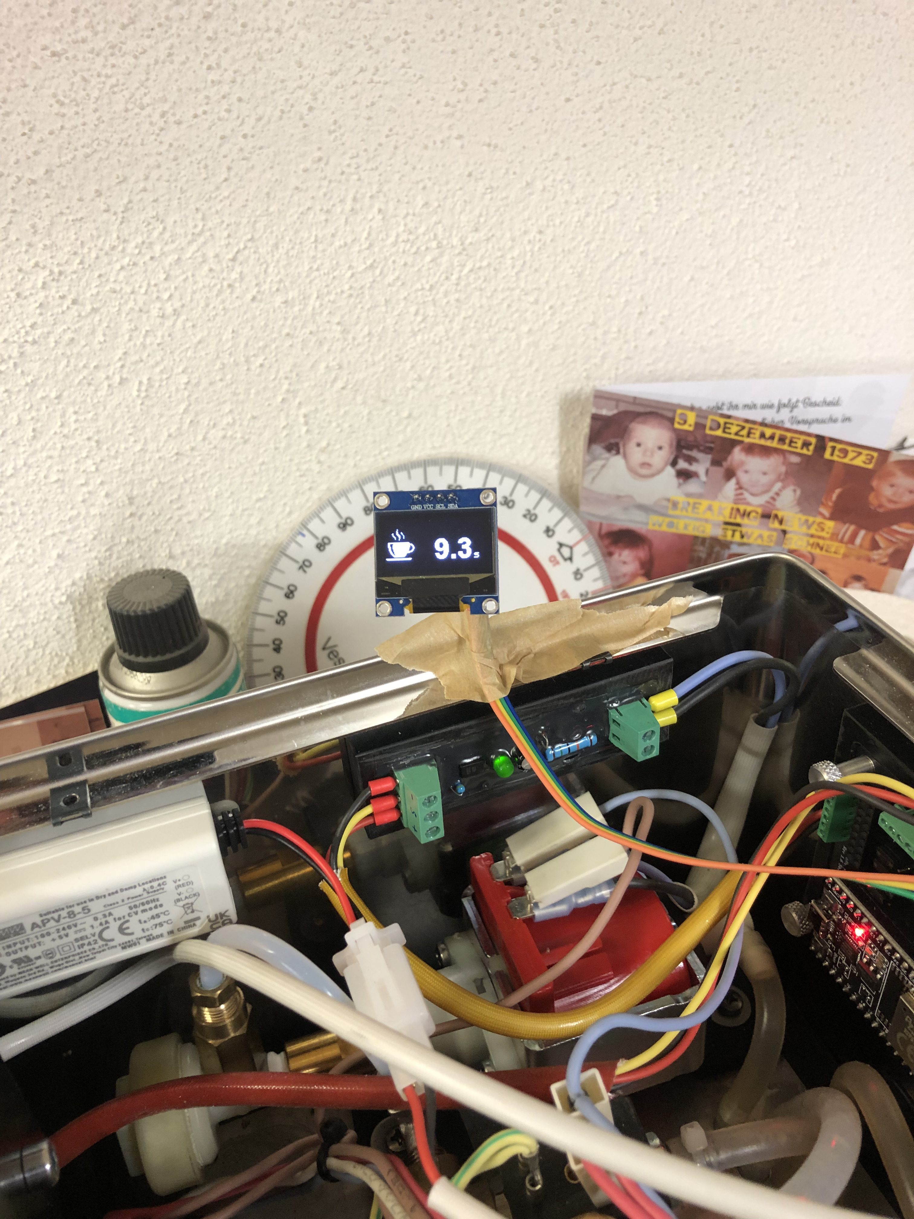

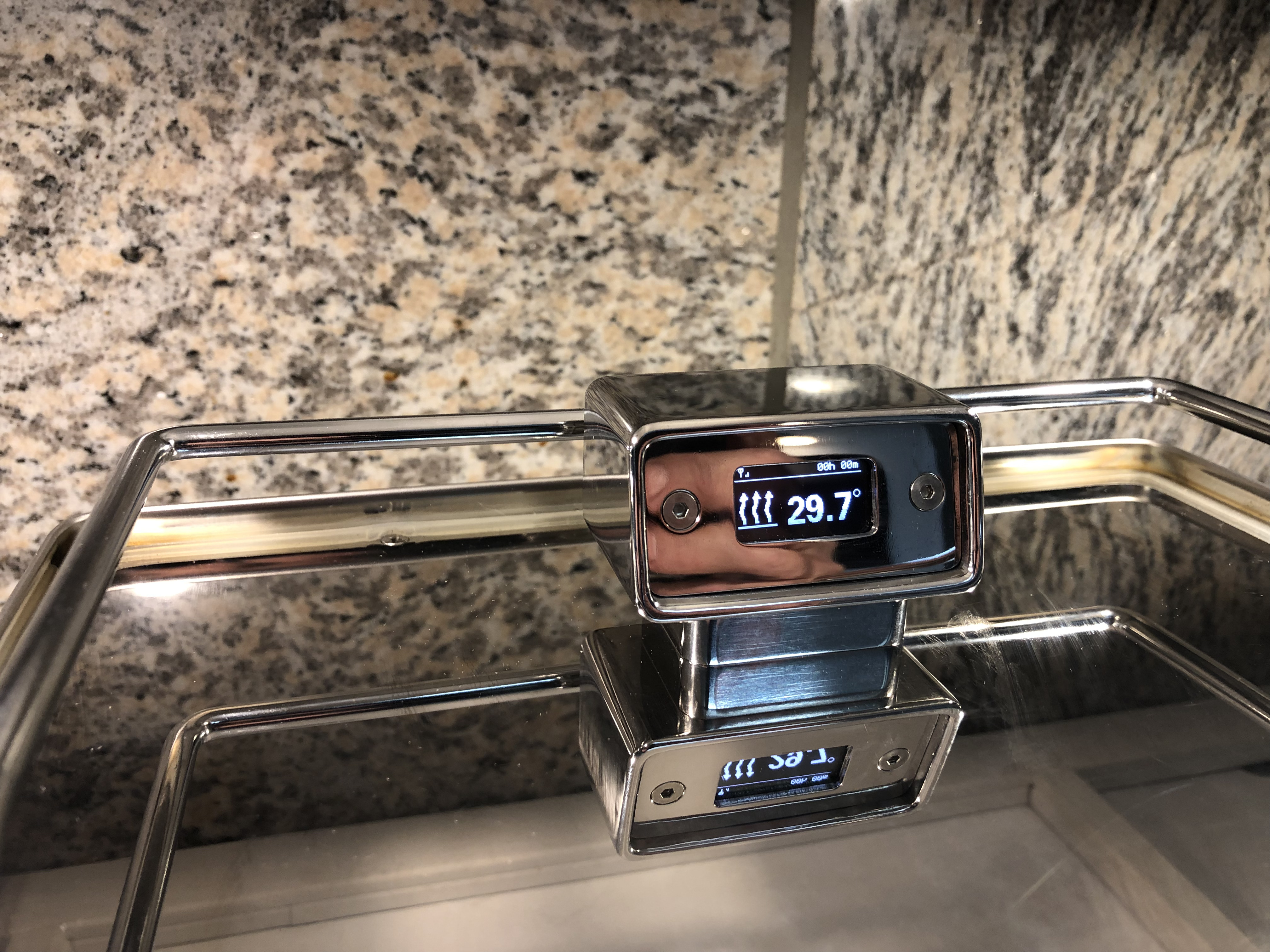

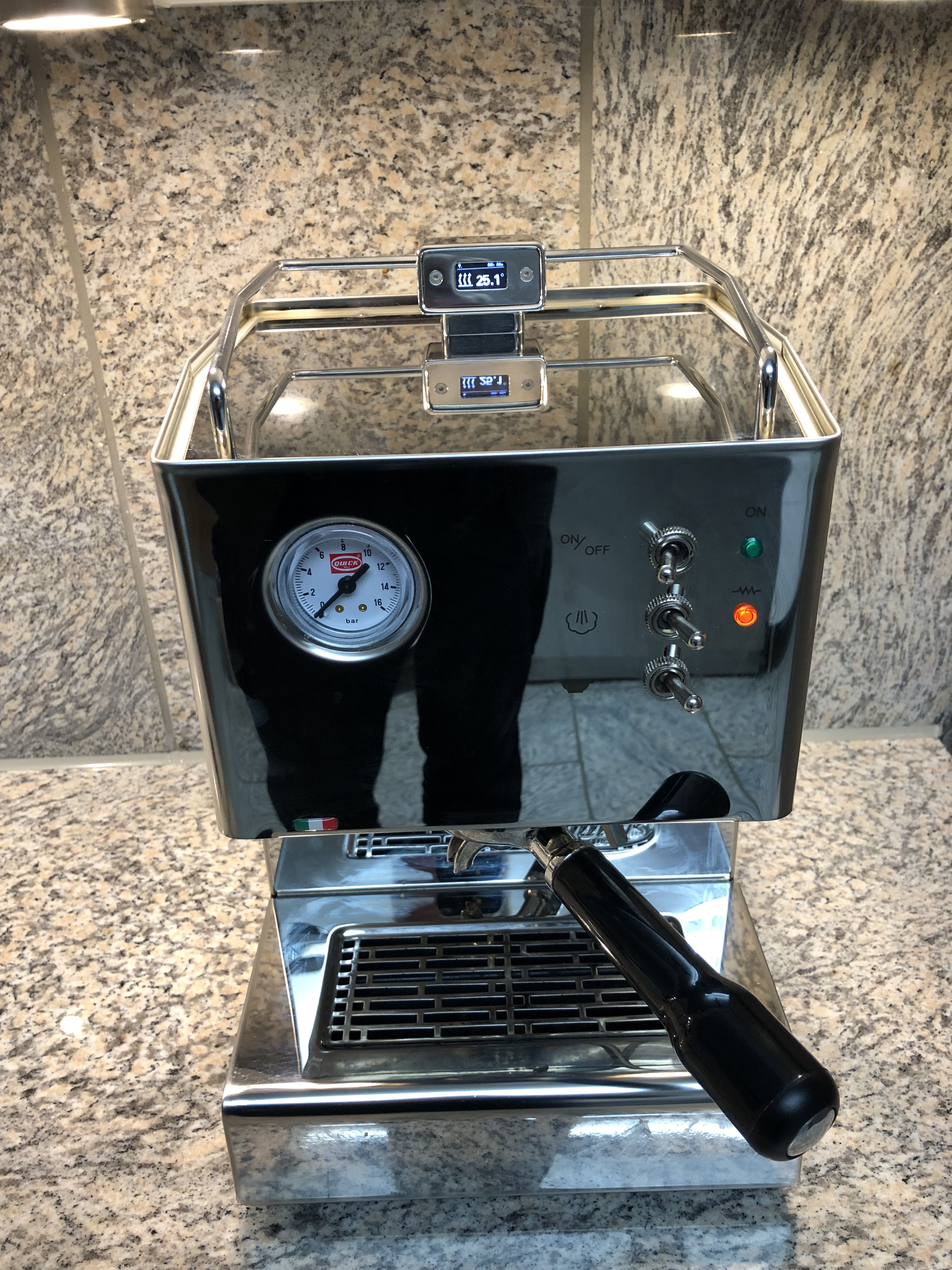

    Dann war es halt noch das Display, das integriert werden muß.
    Wenn alles verbaut und eingerichtet ist, braucht man garnix mehr. Einfach einschalten und die Kiste heizt auf die eingestellte Temperatur und hält sie plus minus ein paar Zehntel Grad, sehr wichtig für Espresso.
    Die Temperatur und die anderen Parameter kann man bei Bedarf über den Rechner oder das Telefon einstellen, einfach die IP-Adresse eingeben.
    Aber ich verstell da nix mehr. Ich schalte bloß ein und nach dem Kaffee wieder aus.
    Die Oberfläche braucht man nur, wenn man Parameter ändern will. Hab neulich mal an der Temperatur gespielt, weil ich eine hellere Bohne gekauft hatte.
    Aber sonst läuft das völlig ohne irgendwas, wie eine Kiste, die das schon immer gehabt hätte.
    Ich nutze nur meine Kippschalter an der Orione, sonst nix.

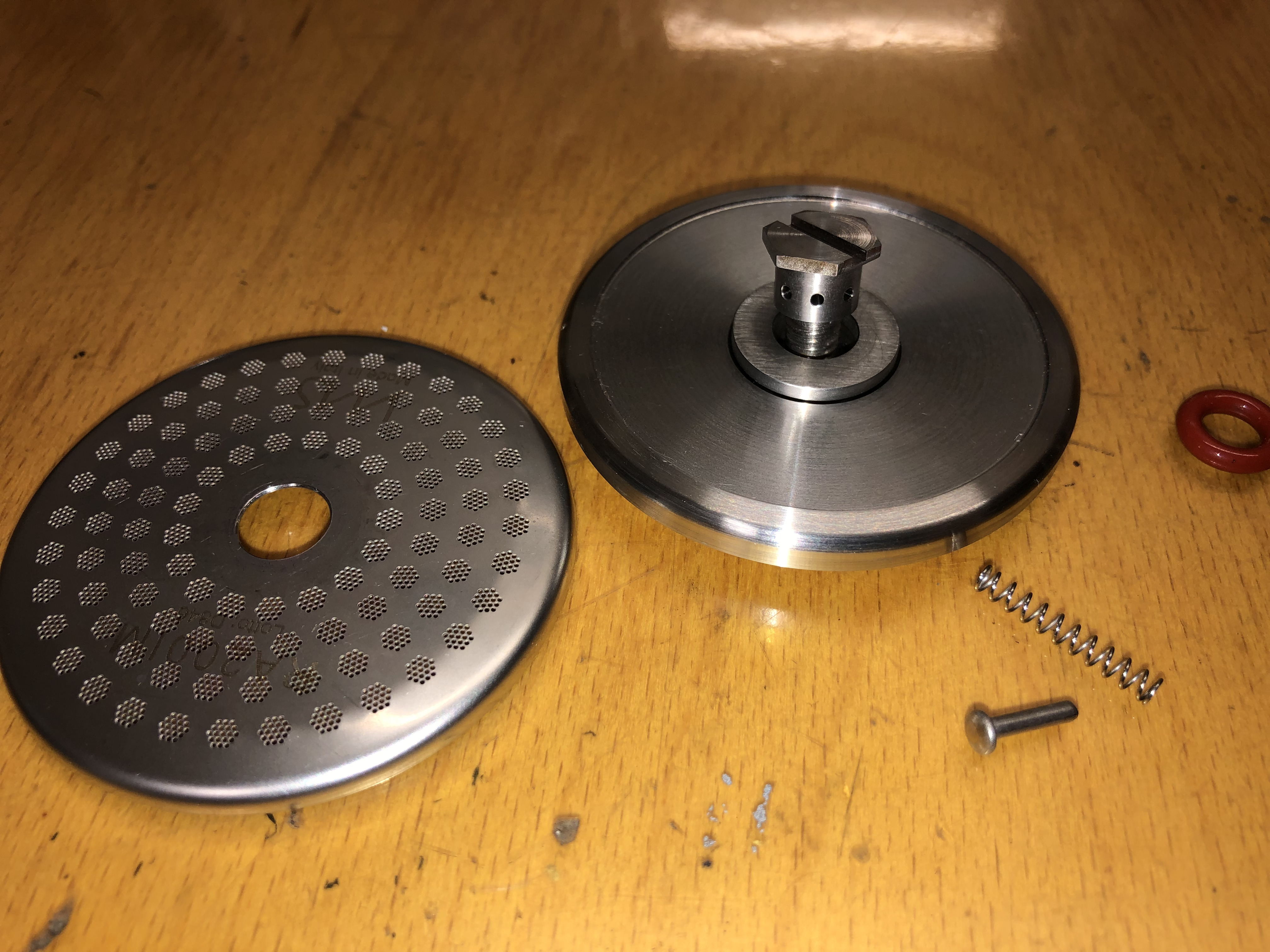

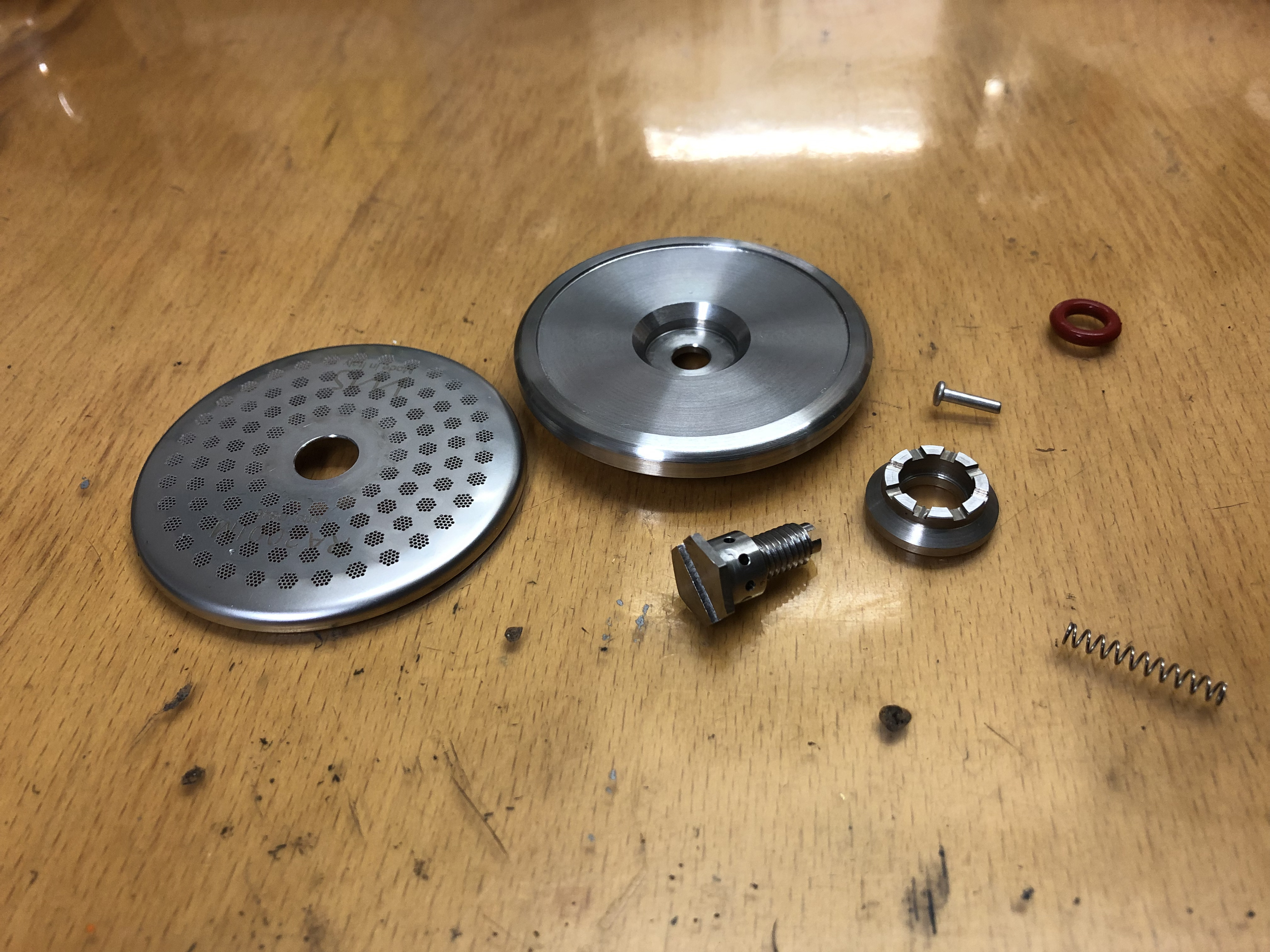

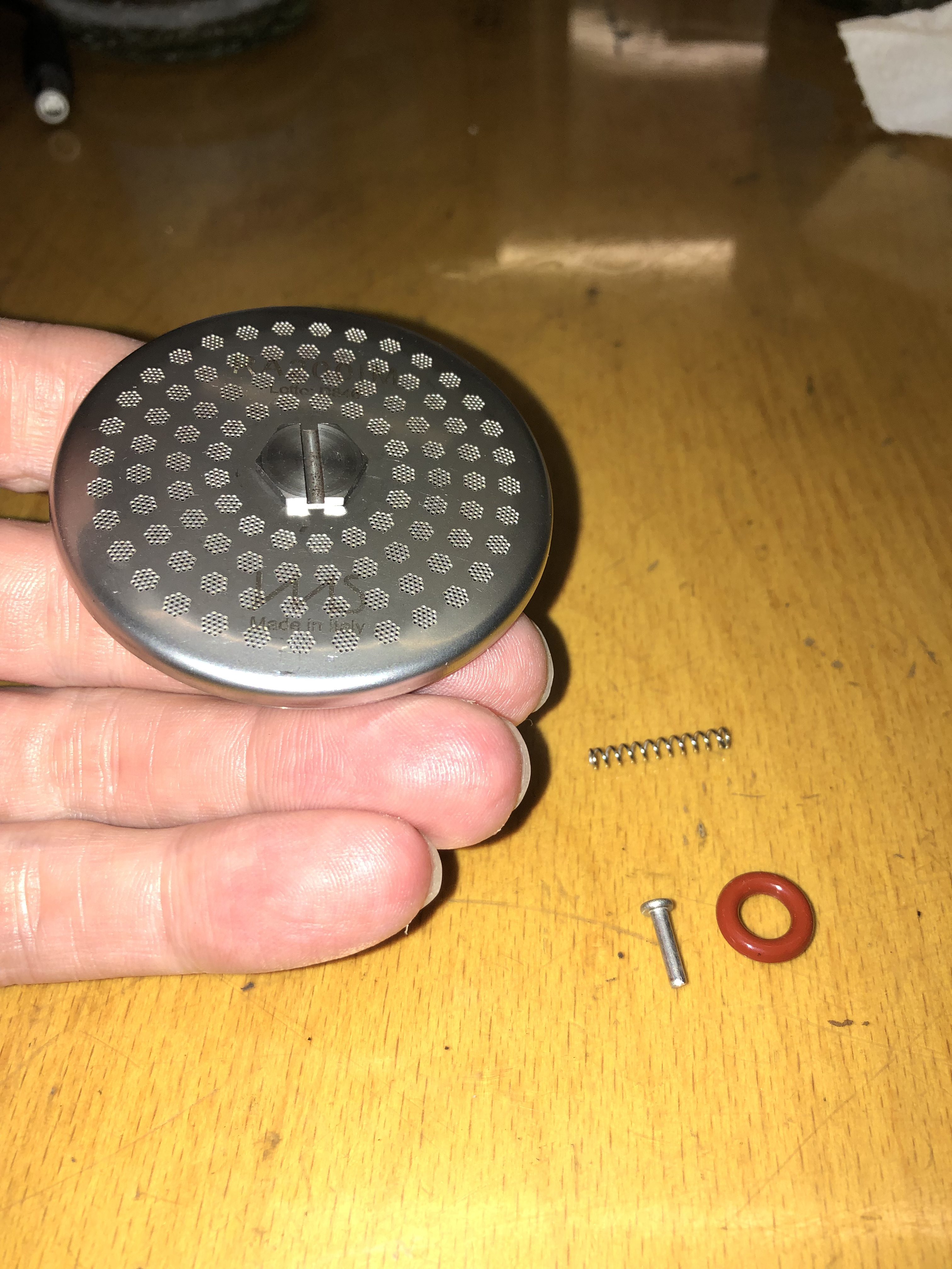

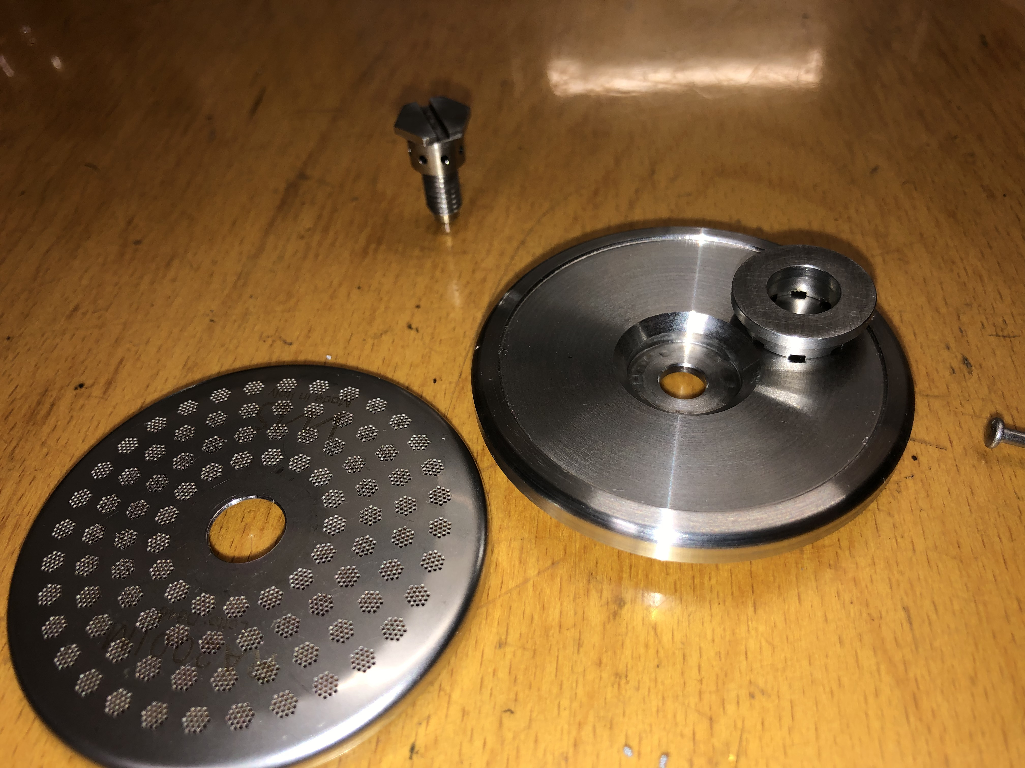

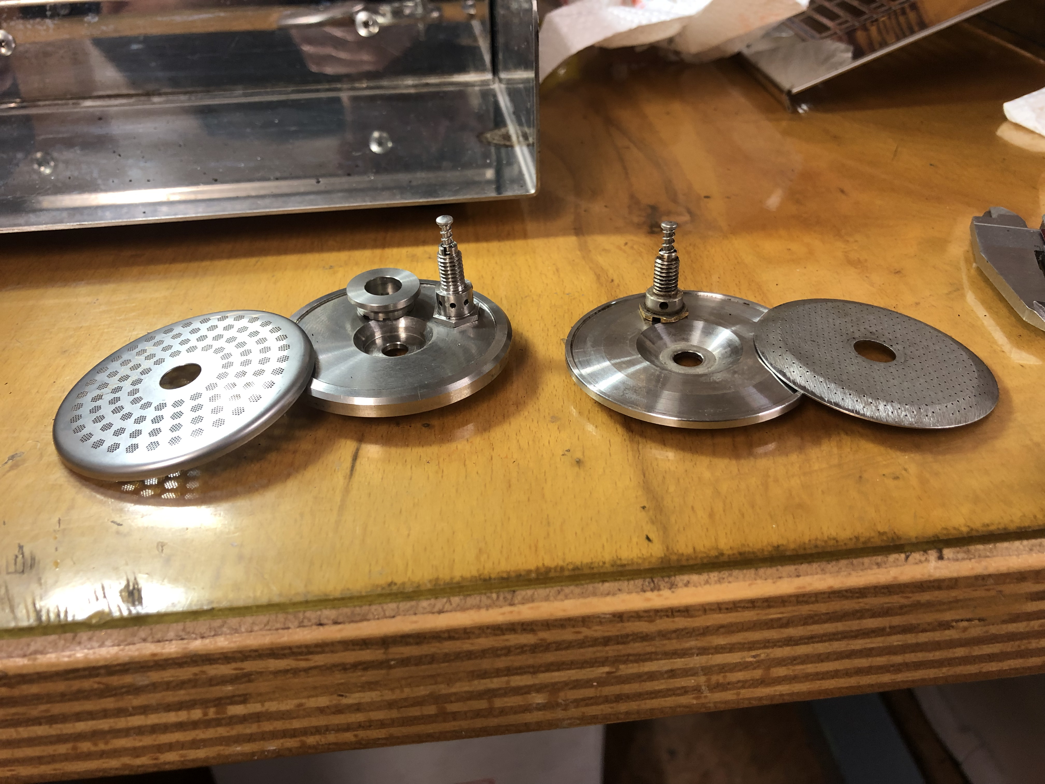

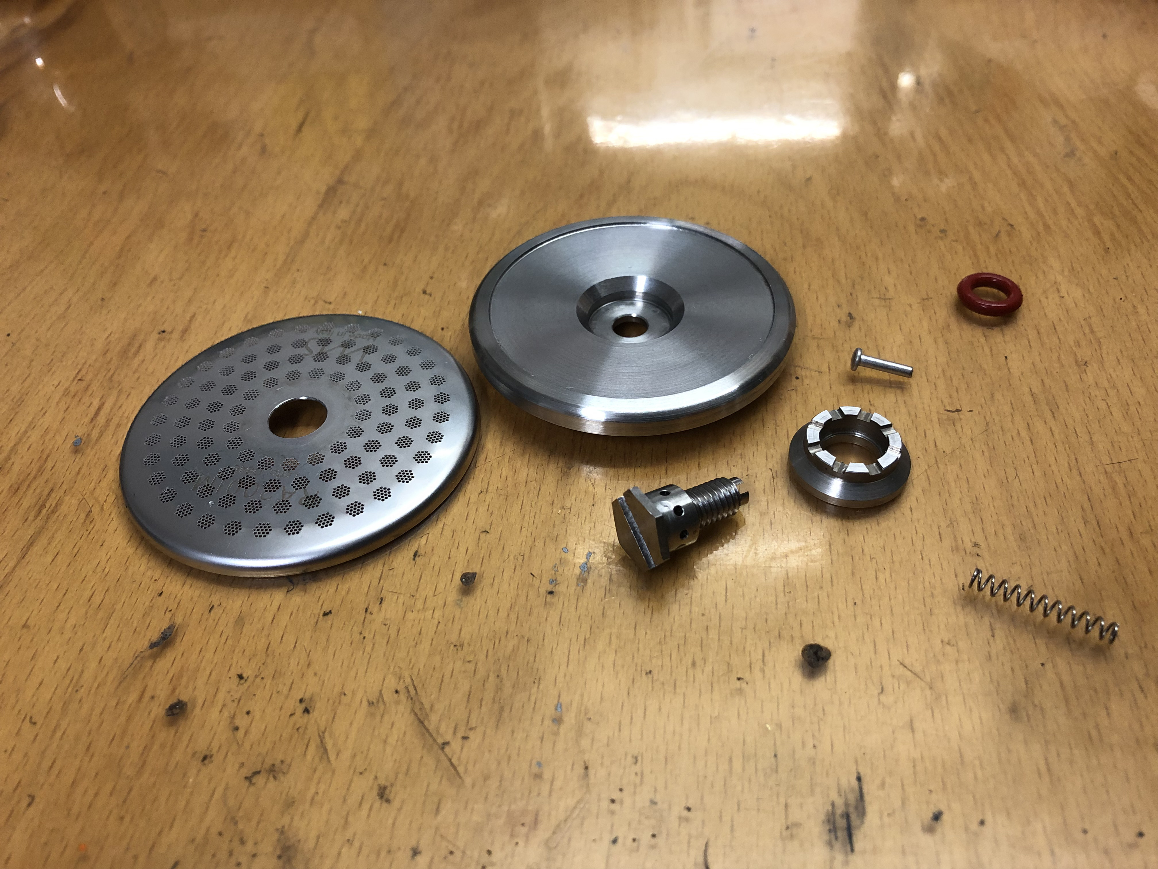

    Ein Schmankerl habe ich noch. Jeder, der einen Siebträger hat, kennt das Problem, daß man die Dusche reinigen muß.
    Nach dem Bezug spülen und ab und zu muß alles runter und sauber gemacht werden. Ich weiß jetzt nicht, ob jemand von euch eine Quickmill Orione hat, bzw. einen anderen Thermoblock von Quickmill.
    Da ist das Duschsystem etwas speziell, aber eigentlich kein schlechtes Konzept.
    Nur das Sieb ist scheiße. Es landet viel Dreck relativ schnell zwischen Duschsieb und Duschplatte. Durch das Quickmill-spezifische Rückschlagventil kommt zwar nix an Dreck ins System, aber alleine beim Spülen bleiben die Kaffeekrümel am Sieb hängen, weil die Dusche nur punktuell durch die Oberflächenspannung Wasser raus lässt.
    Jetzt gibt es tolle Präzisionssiebe für so ziemlich jede Maschine, nur für die Orione nicht.
    Dann habe ich mal nach IMS-Sieben geschaut und aufgrund der Maße mich für ein Sieb für eine Rancilio Silvia entschieden.
    Irgendwo im Netz habe ich mal was gesehen, aber das fande ich etwas laienhaft ausgeführt...:P
    Ich habe dann mal die Original-Garnitur abgemalt und ins 3-D genommen. Dann das IMS-Sieb und eine neue Garnitur konstruiert.

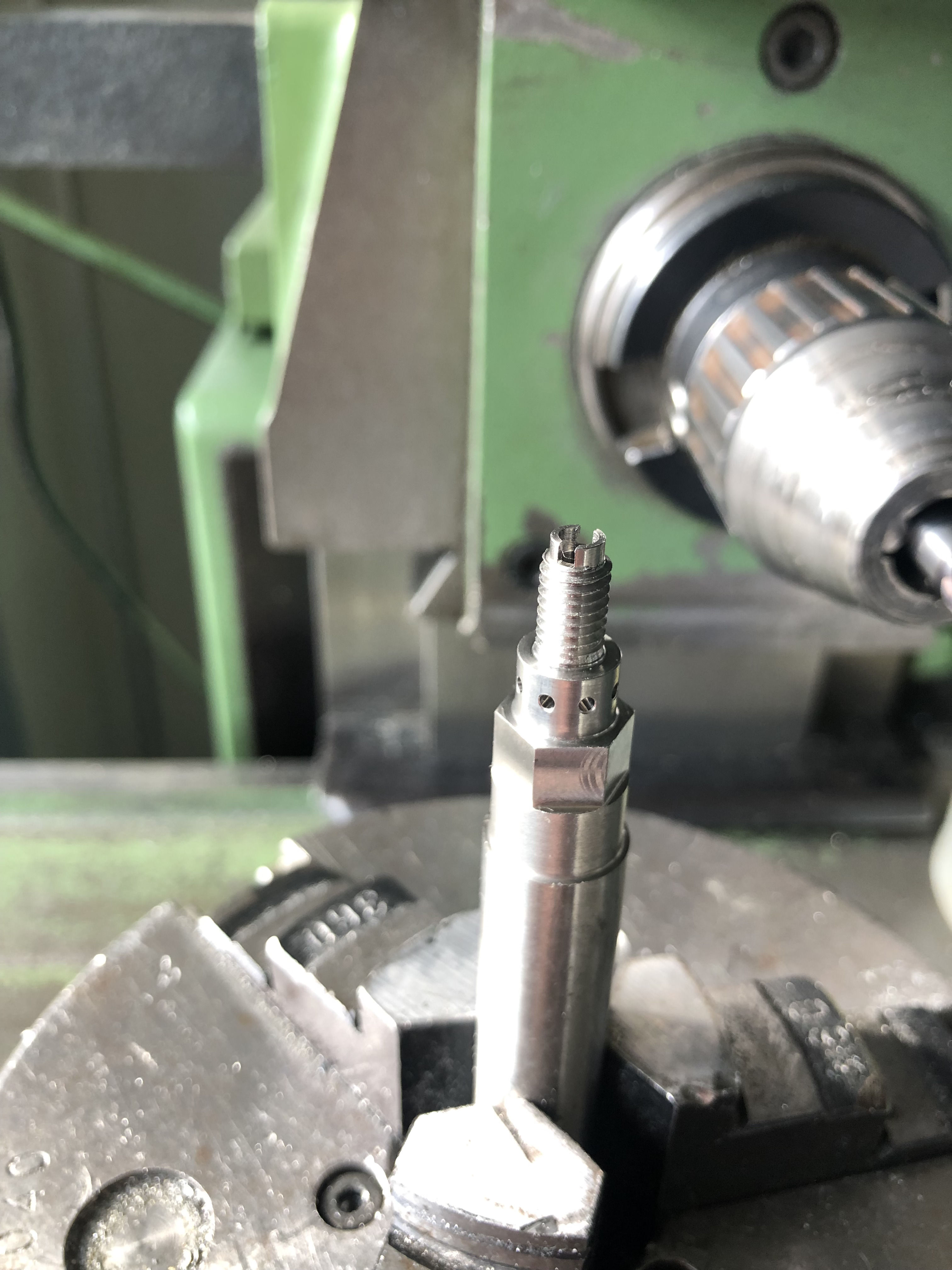

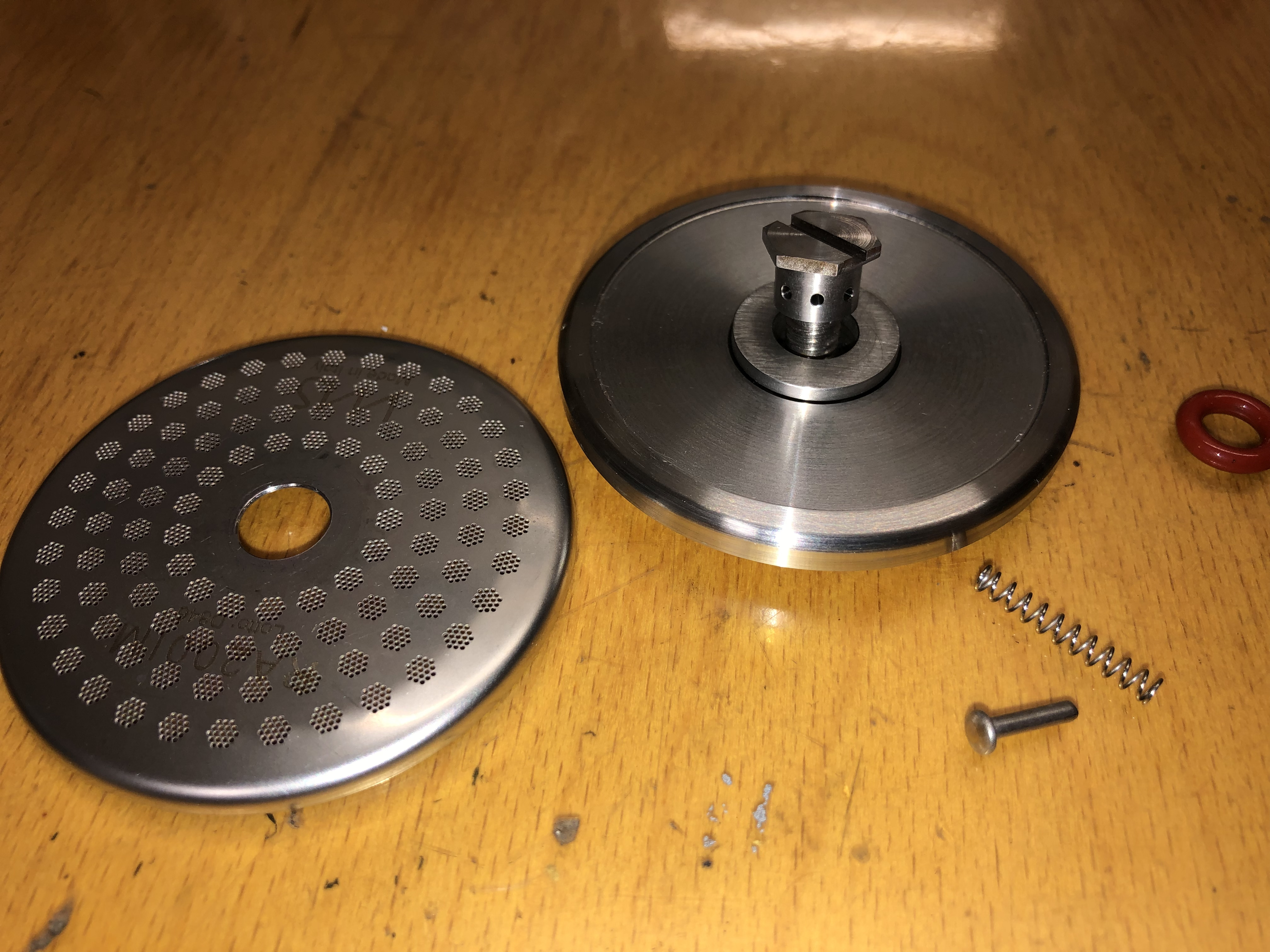

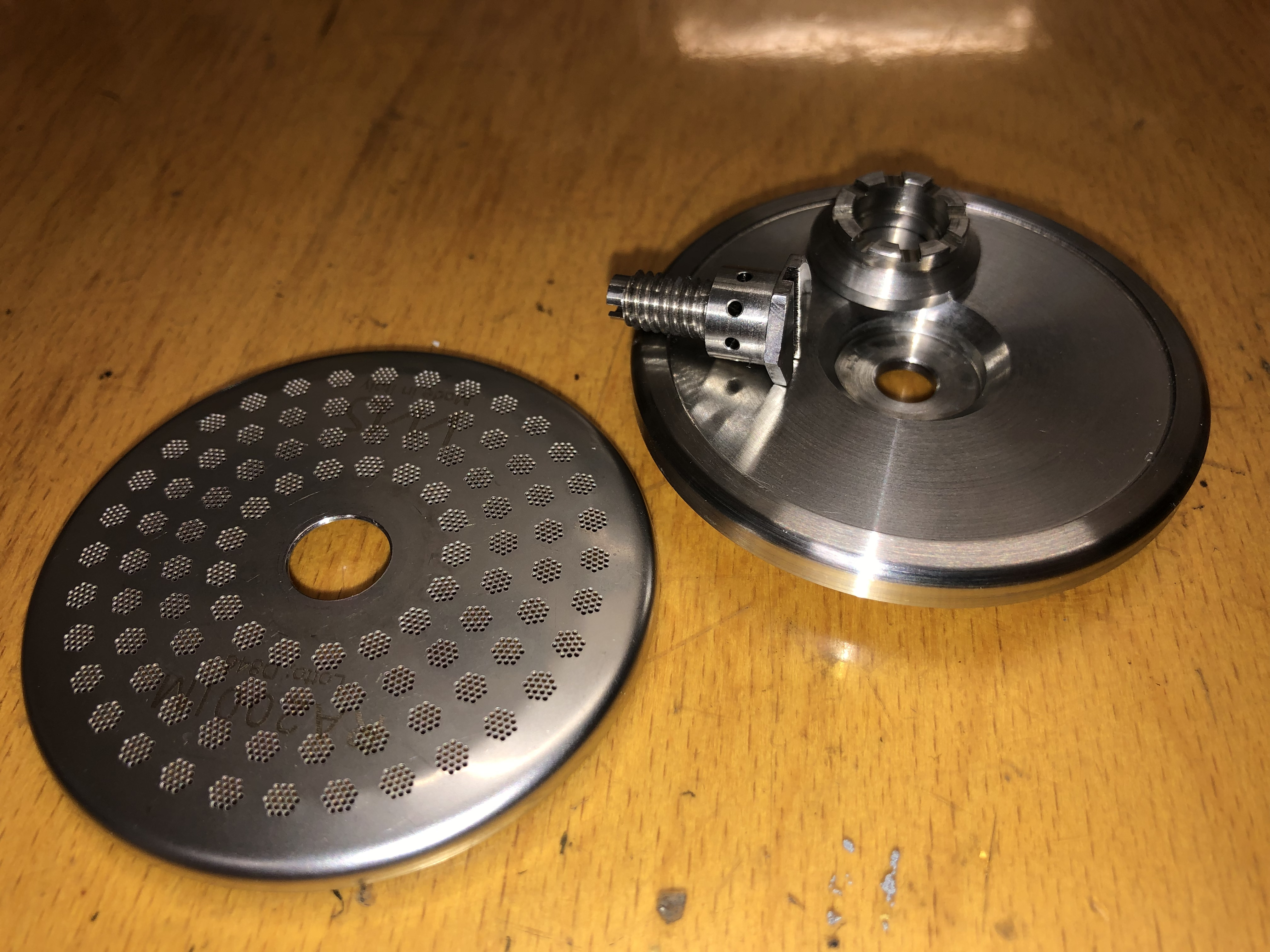

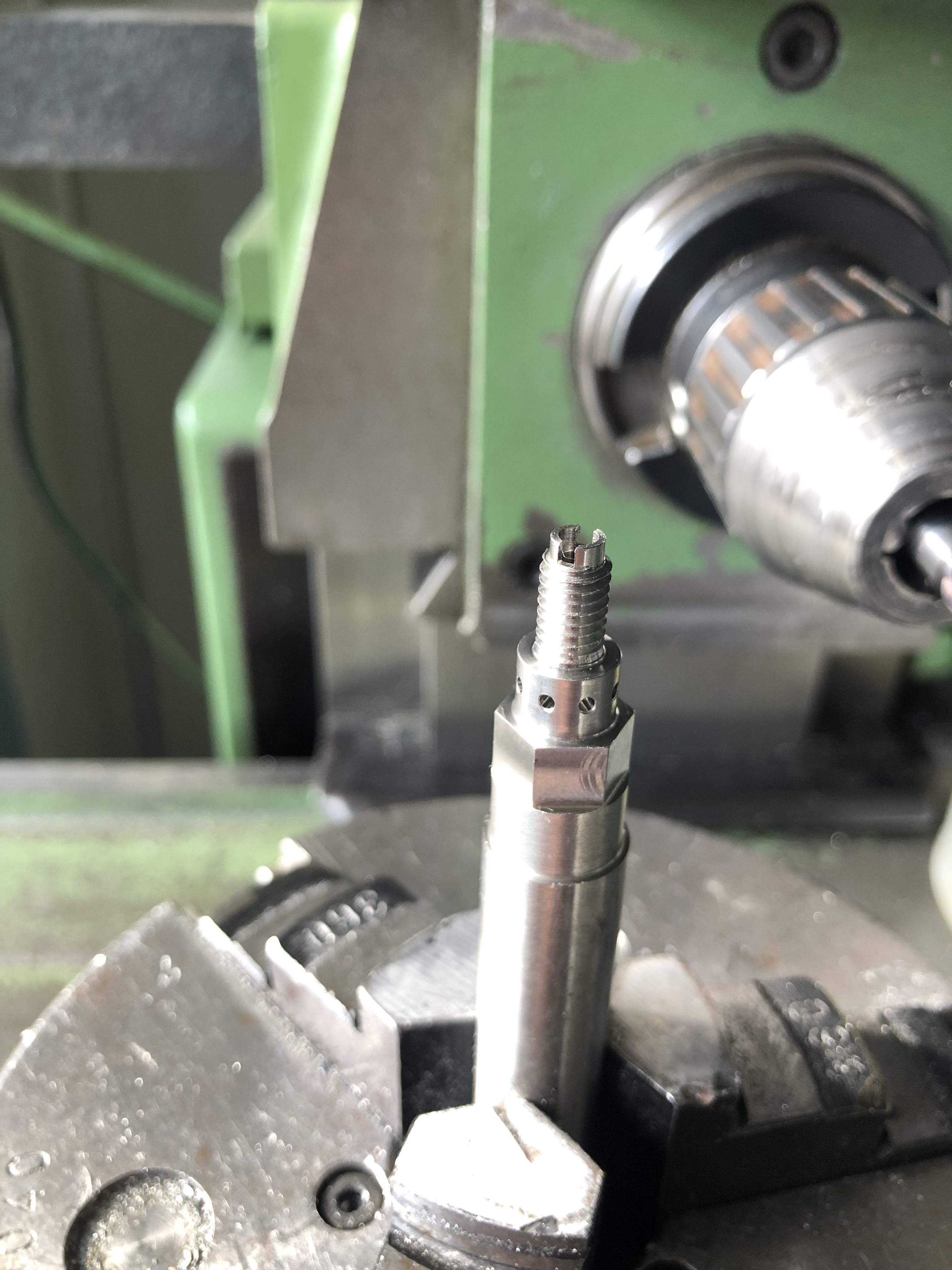

    Die bekam ein zusätzliches Teil, das das Wasser, das durch die Hohlschraube kommt, durch 8 Zinnen mit glaube ich 0,7 mm Tiefe in einen 0,5 mm breiten, Kegelförmigen Spalt über das Duschsieb schickt, damit die Löcher so gleichmäßig wie möglich durchströmt werden, damit bei der Spülung die meisten anhaftenden Kaffeereste abgespült werden.
    Dann das Ganze aus VA gefertigt, ich hoffe, man kapiert, wie das funktioniert. Daneben ein Bild der Originalgarnitur.
    Nach oben hin zur Maschine mußte geometrisch alles gleich bleiben, damit der gleiche Gegendruck vom Rückschlagventil erhalten bleibt.
    Das komplizierteste war die neue Schraube. Die wurde etwas länger und bekam anstatt 4 2mm Bohrungen 8 mit 1,6.
    Man beachte, daß zum Schluss der Kopf noch den Schlitz gefräst bekam.
    Der Duschteller hat an der Fläche eine Neigung von 3°.
    Es funktioniert, kurz Spülen und das Sieb ist abgewaschen...

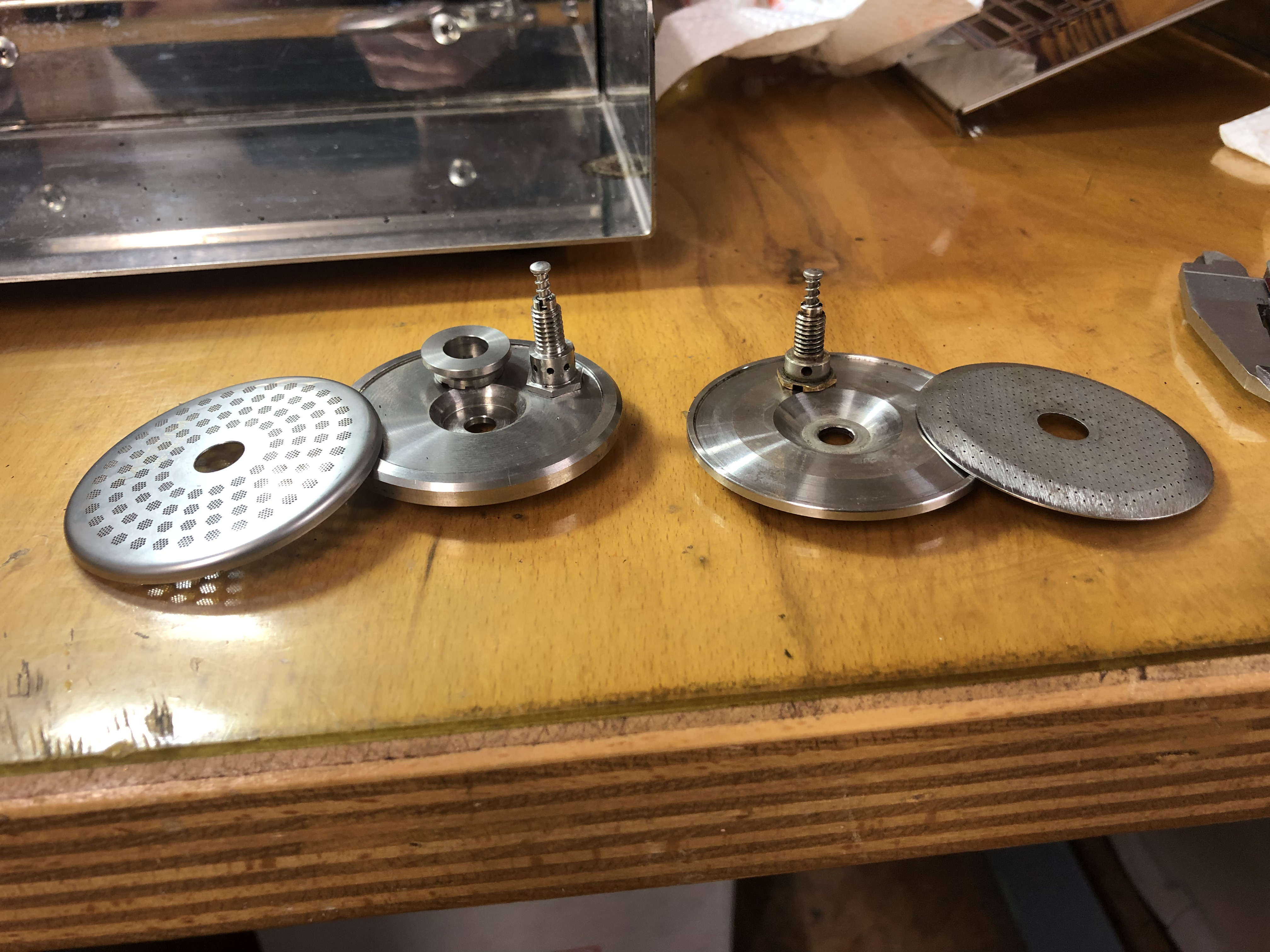

    Anbei ein paar Bilder, ich habe einfach Spaß am Drehen und Fräsen von komplexeren Sachen...

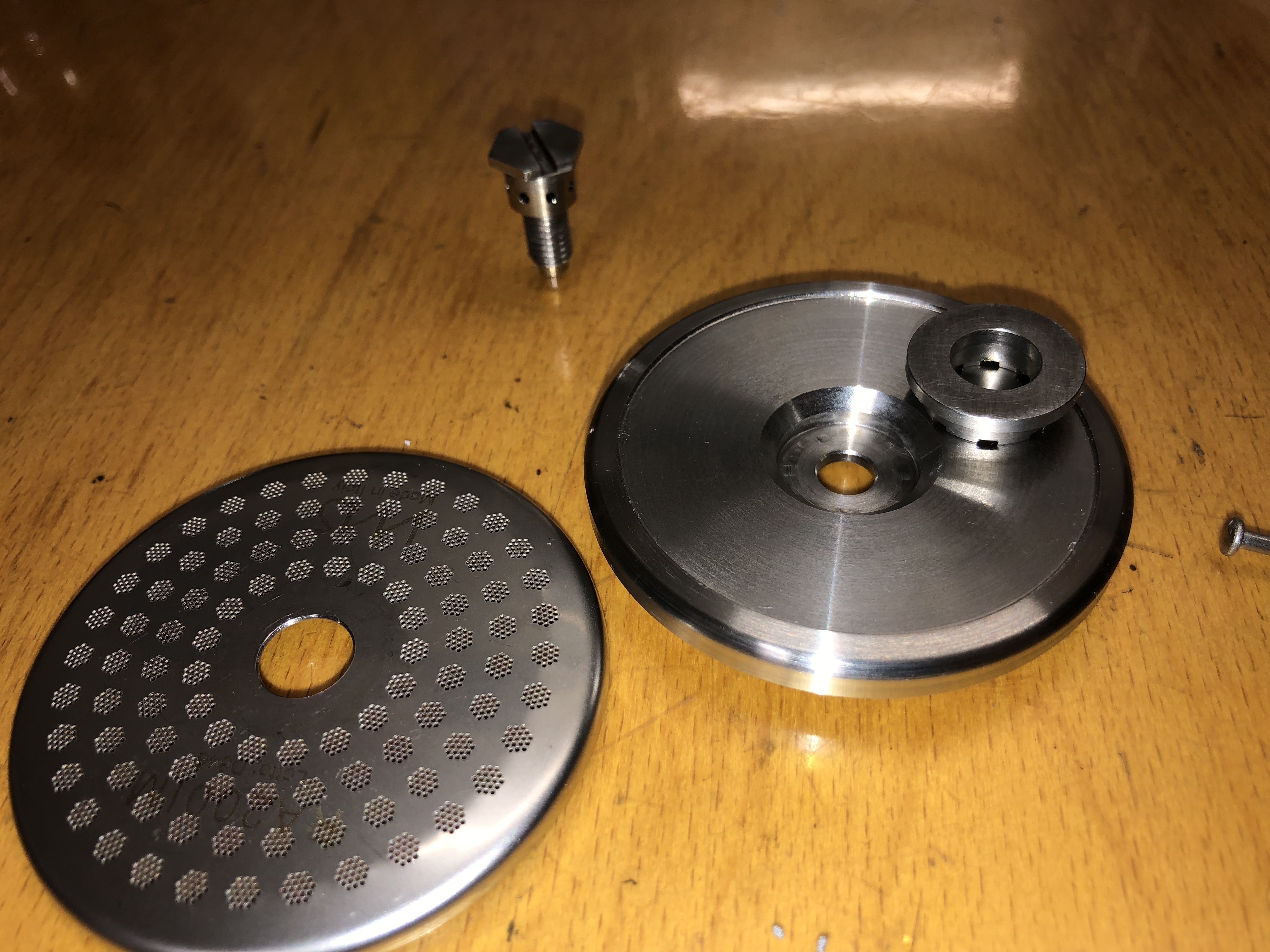

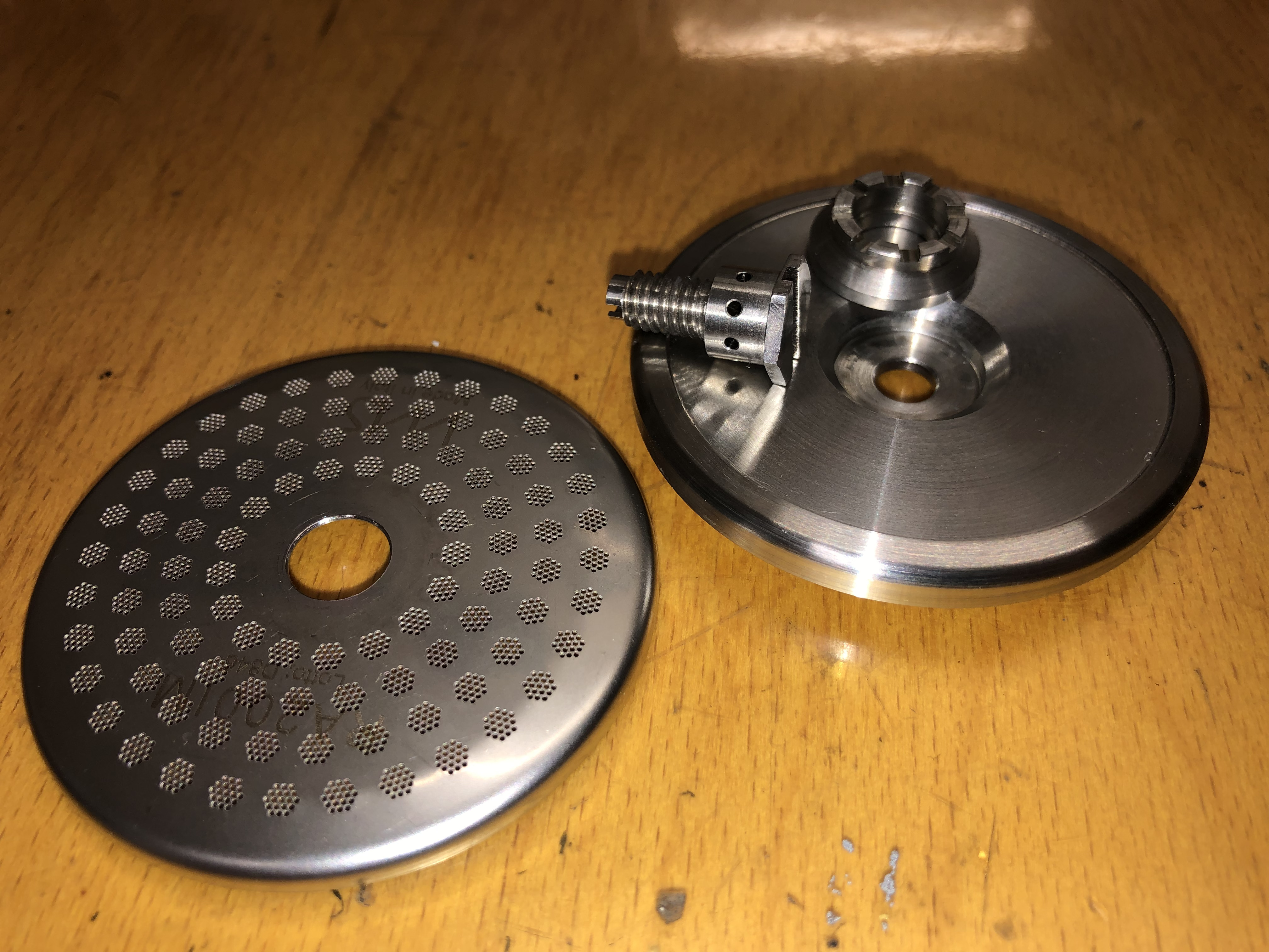

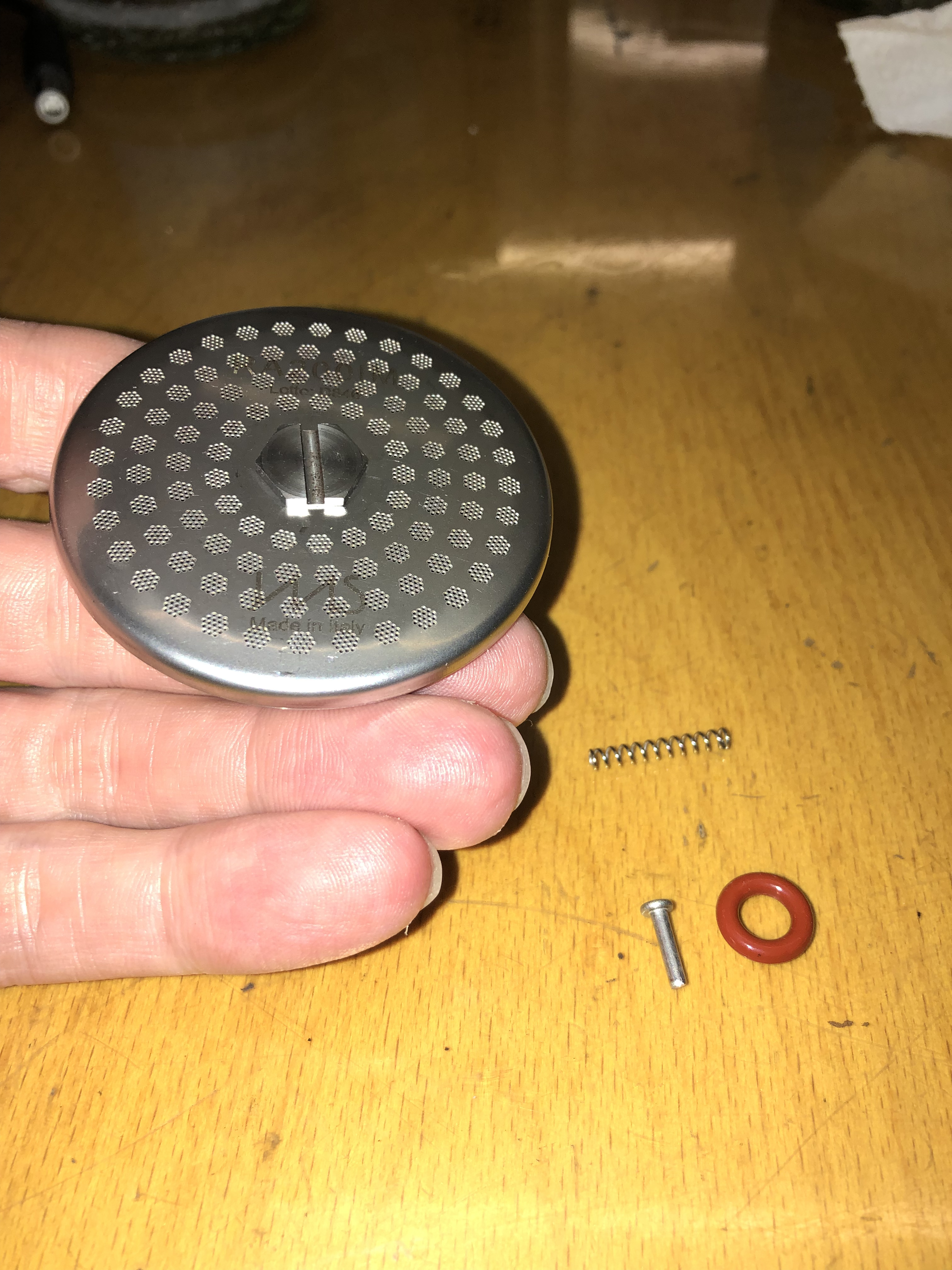

    Die neue Schraube mit doppelt soviel Bohrungen. Zur Orientierung, das Gewinde ist M6. Der kleine Schlitz glaube ich 1,6 mm, wenn ich mich nicht irre. In der Hohlschraube ist eine abgesetzte Bohrung, damit die Feder des Rückschlagventils anstehen kann.
    Links neue Garnitur, rechts Originalgarnitur.
    Die neue Garnitur, Duschsieb, Duschteller, neue Schraube, mein spezieller Wasserverteilkonus und das Rückschlagventil und der O-Ring, die original Neuteile sind.
    Der Konus in Einbaulage, Zinnen zur Innenseite des Konus im Teller.
    Konus nochmal mit Zinnen nach oben und die Schraube aus anderer Perspektive.
    Konus im Duschteller, umlaufen der 0,5 mm Wasserspalt erkennbar, Schraube in Konus.
    Die Garnitur zusammengesteckt, so sieht es quasi aus, wenn man von unten an der Kaffeemaschine nach oben gegen das Sieb schauen würde.
    Wenn man das jetzt auf den Kopf stellt, kommt dann die Feder, der Pimpel und der O-Ring noch drauf und man schraubt es von unten in den Thermoblock.
    Komplett bescheuerter Aufwand, aber es hat tierisch Spaß gemacht und es gibt auf der Welt nur eine Orione mit so einer Dusche...klatschen-)
    Gruß Paddy.

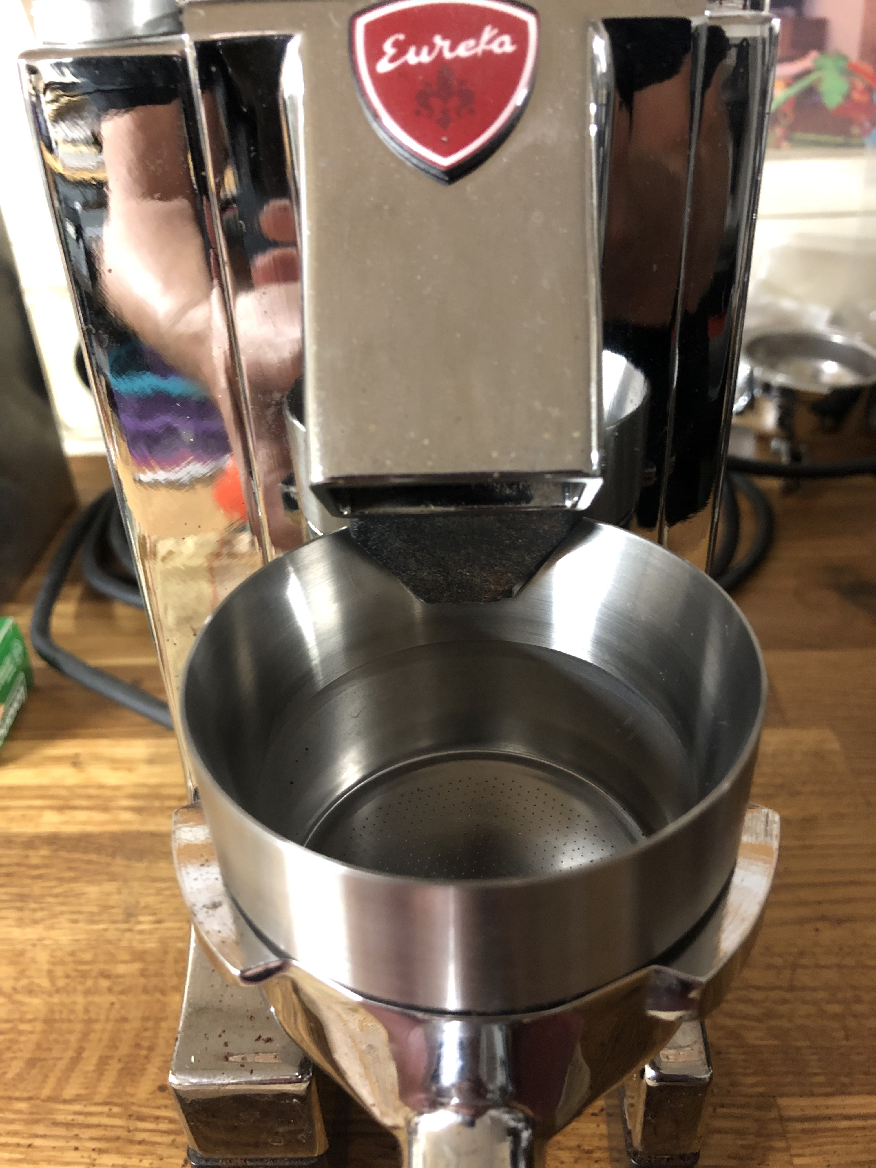

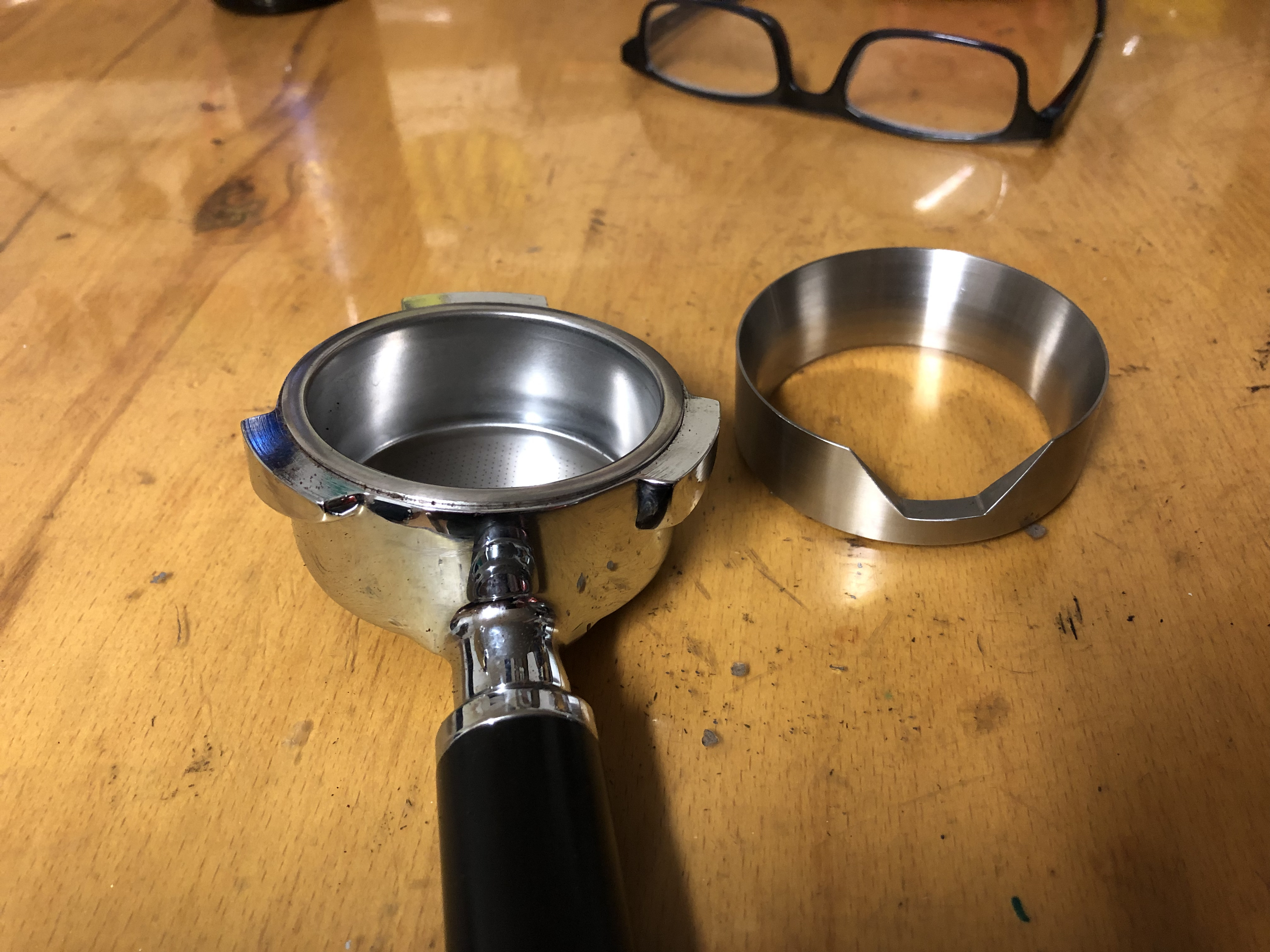

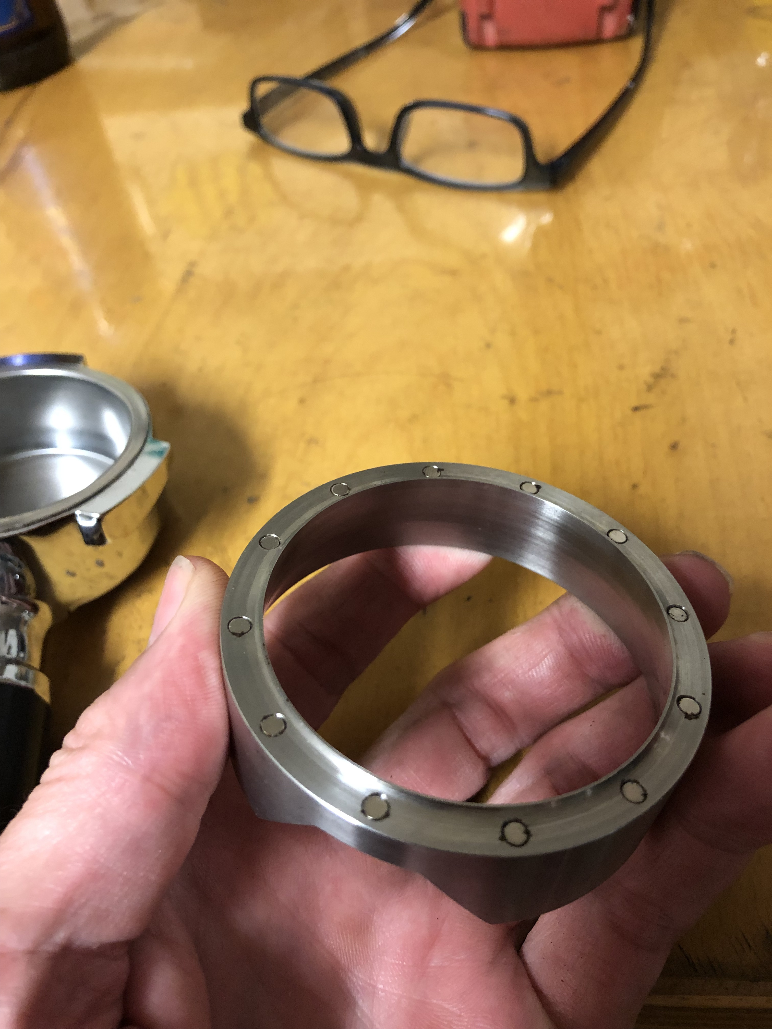

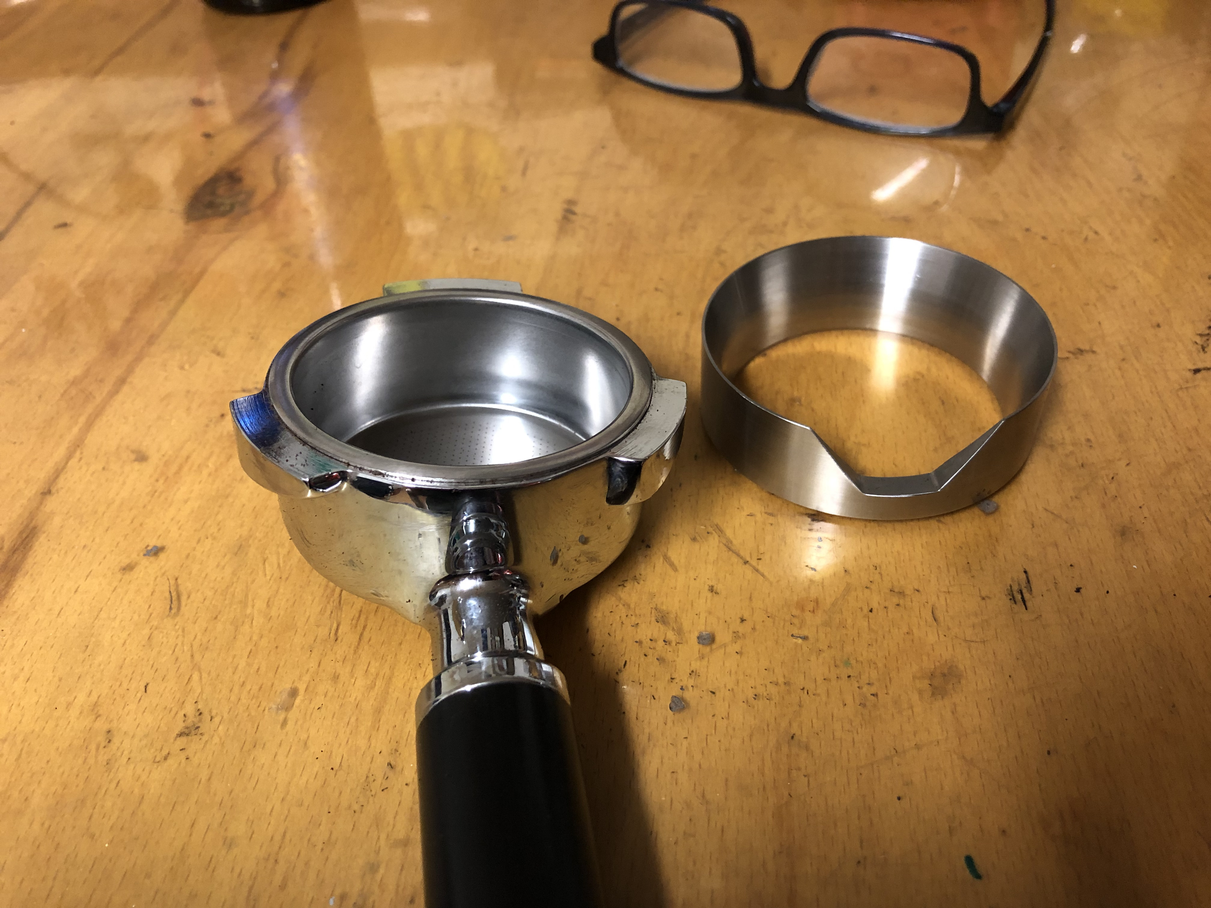

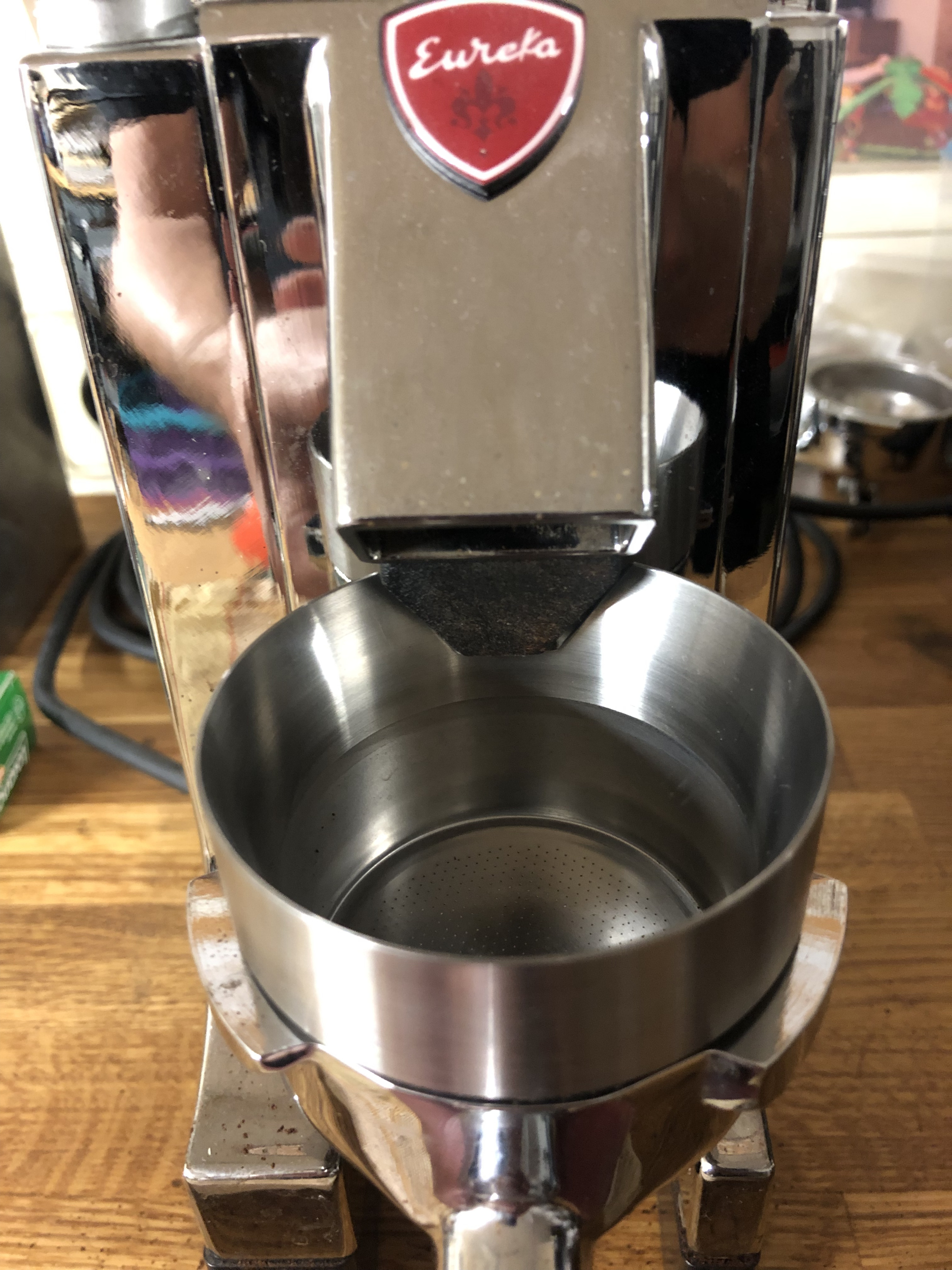

    Ja und nochmal wegen dem 5 Jahre dauernden Nicht-Hinterfragen der Espresso-Geschichte. Fünf Jahre lang habe ich im Stall Espresso gemacht, an Wespen und der Ape geschraubt und die Sauerei um die Mühle war halt so.

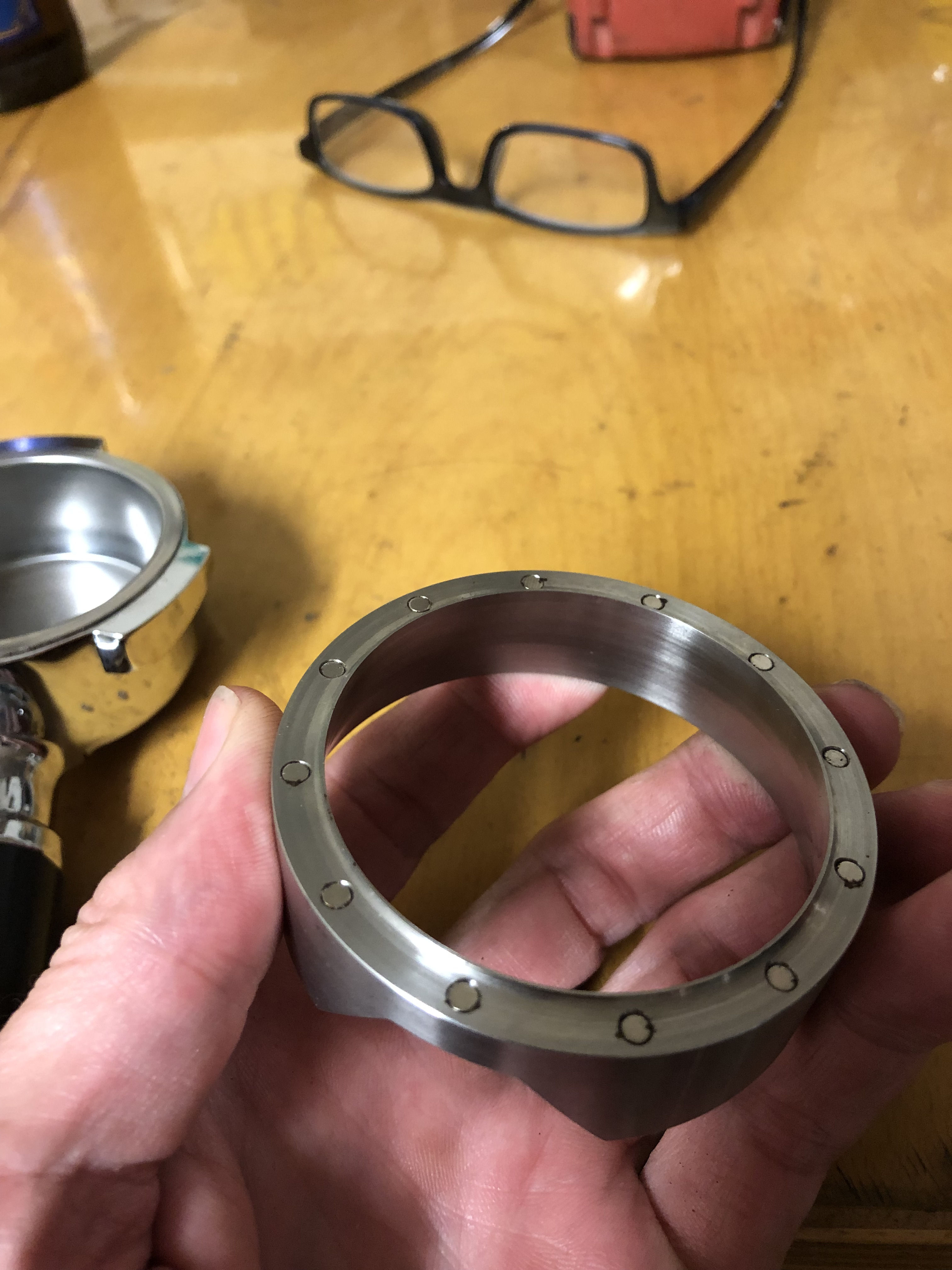

    Dann habe ich mir einen passenden Trichter gemacht aus Edelsstahl, der zum Siebträger und der Mühle paßt. Euch gefallen ja so Basteleien:
    Jeder mit einem Siebträger kennt das, wenn man direkt in den Siebträger mahlt, fällt etwas daneben.
    Dann habe ich diesen Trichter auf Maß gefertigt. Die Innenseite in vielen Stufen mit verschiedenen Winkeln ausgedreht und im Anschluß mit Schleifpaper an der Drehbank verschliffen.
    Unten habe ich eine kleine Lippe stehen lassen und kleine Neodym-Magnete umlaufend auf dem Teilapparat der Fräsmaschine gesetzt, damit er auf dem Sieb hält:
    So Teile kann man kaufen, meist aus Plastik. Aber halt nicht passend zu der Eureka-Mühle mit ihrem Auswurf:
    Jetzt bleibt es einigermaßen sauber um die Mühle.
    Also, wenn jemand auch seine Maschine mit einer PID-Regelung nachrüsten will, lest euch auf CleverCoffee die Anleitung durch und entscheidet selbst. Es sieht auf meinen Bildern komplizierter aus, als es ist und es lohnt sich.
    Die eigentliche Verdrahtung in der Maschine ist recht simpel (und steckbar reversibel) und neben der Hilfestellung bei den Jungs kann ich ja auch noch Tips geben hier.
    In der Anleitung wird man an die Hand genommen und es ist gut erklärt. Die Einkaufsliste ist idiotensicher gestaltet.
    Die machen das unentgeltlich und aus Hobby. Das sind Kaffee-Psychos mit IT-und Elektronik-Backround.

    Und vom Hauptschalter wird das 5V Netzteil versorgt. Den Rest macht die Software und der Controller.
    Es gibt im Prinzip nur 3 Schnittstellen mit jeweils zwei Kabeln zur Originalmaschine.
