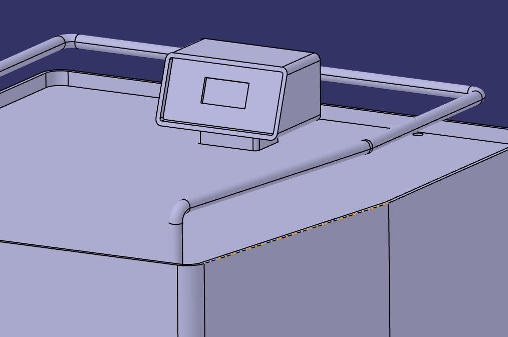

    Aber wohin mit dem Display?
    Tja, die Orione ist komplett aus poliertem Edelstahl und ich kann mechanische Bearbeitung und CAD:
    Glaubt mir, mein Designentwurf, der die Formen der Orione wieder aufnimmt, ist schön, aber die Anfertigung der Teile aus VA war scheiße...lmao
    Naja, fragt nicht nach dem Aufwand, aber es hat sich gelohnt.
