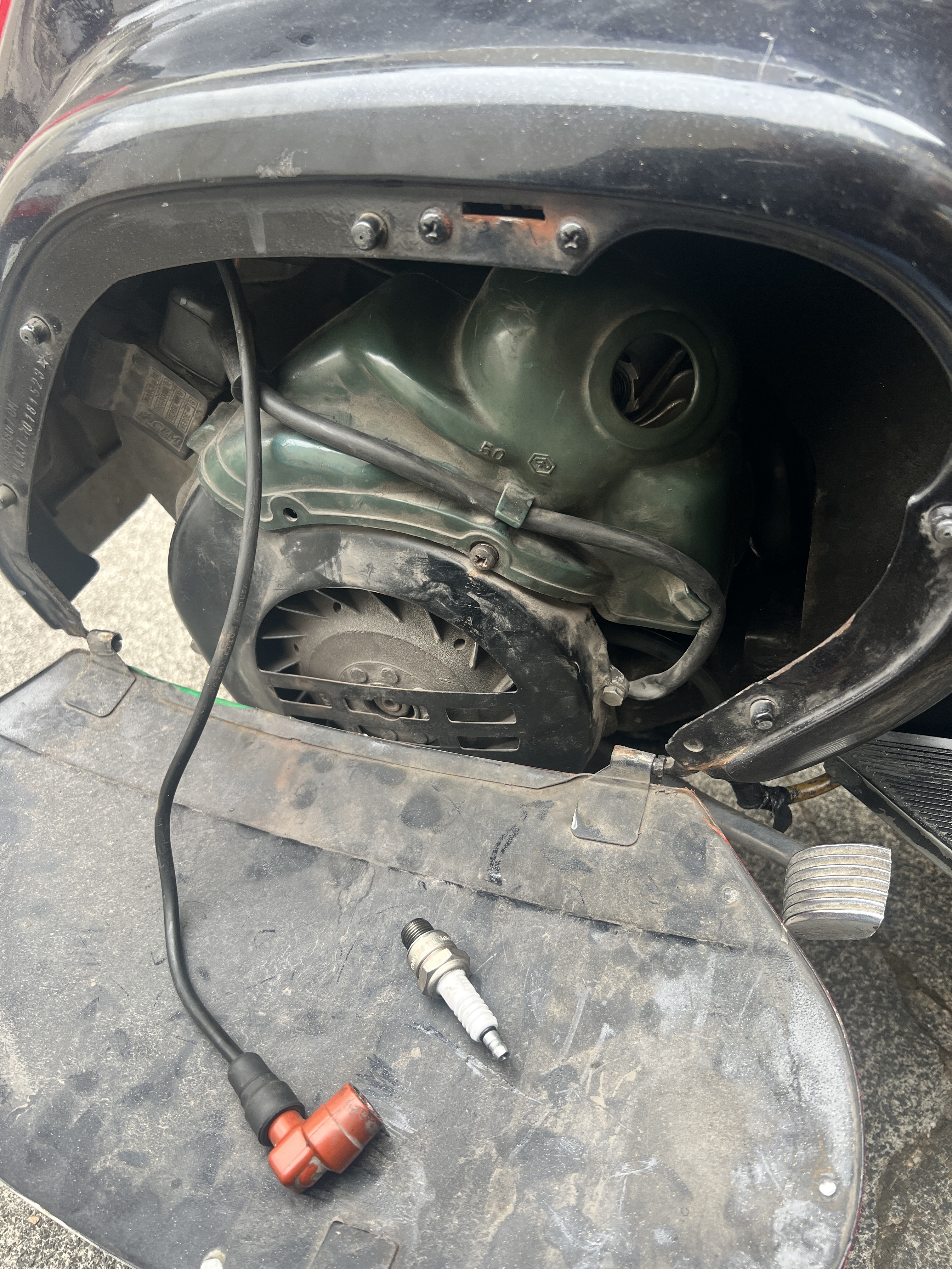

    Hallo, danke für die schnelle Antwort,

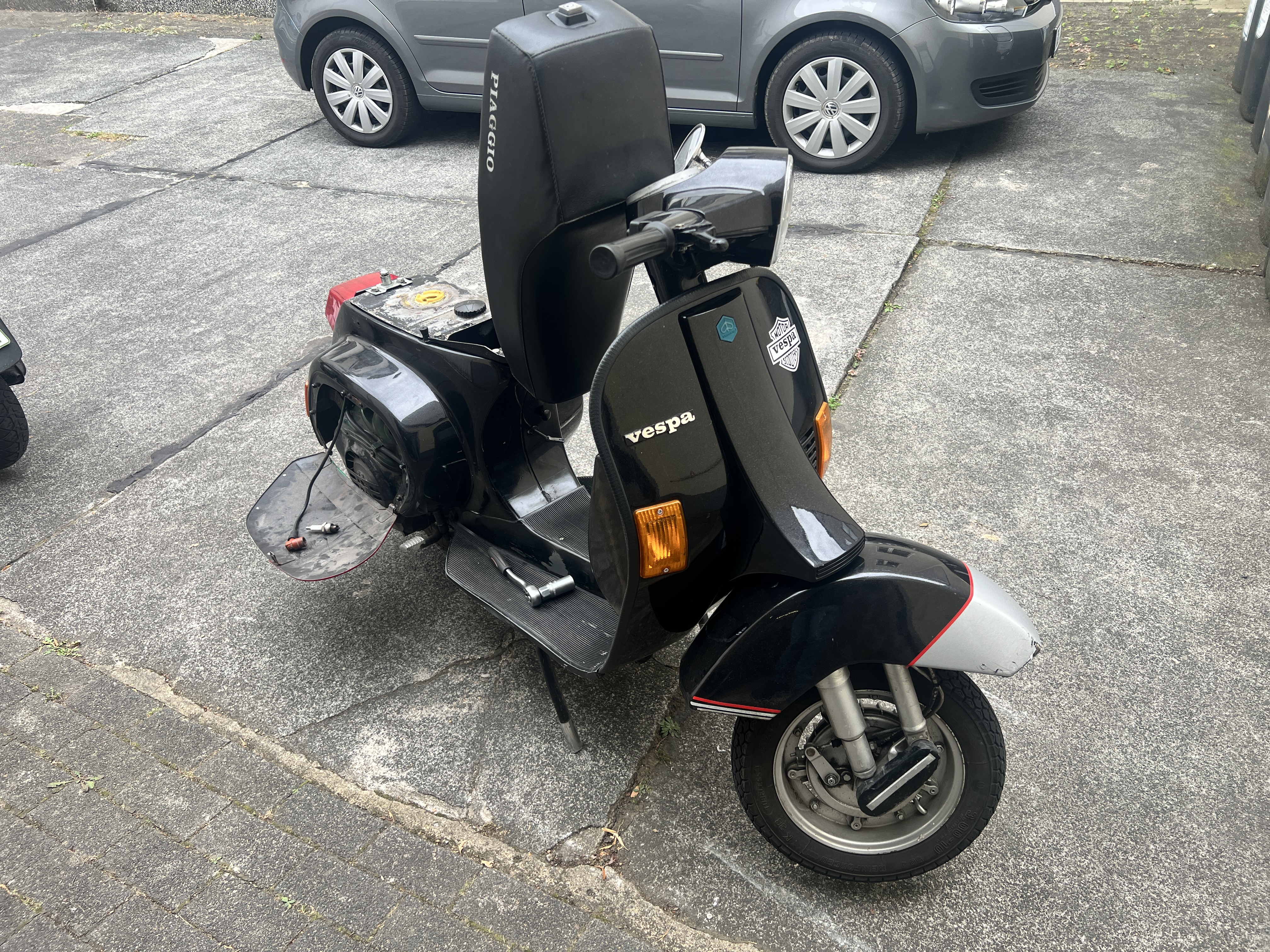

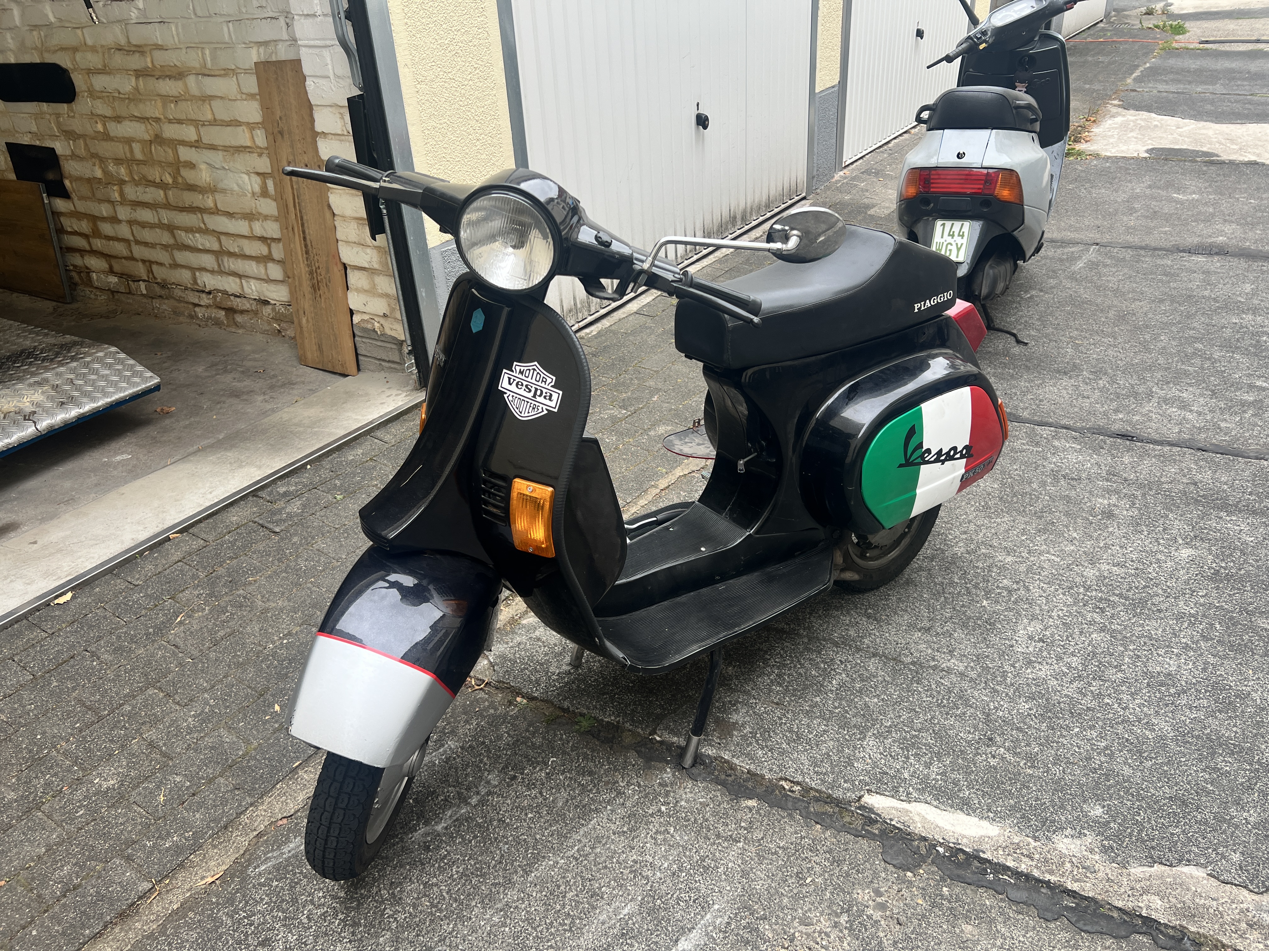

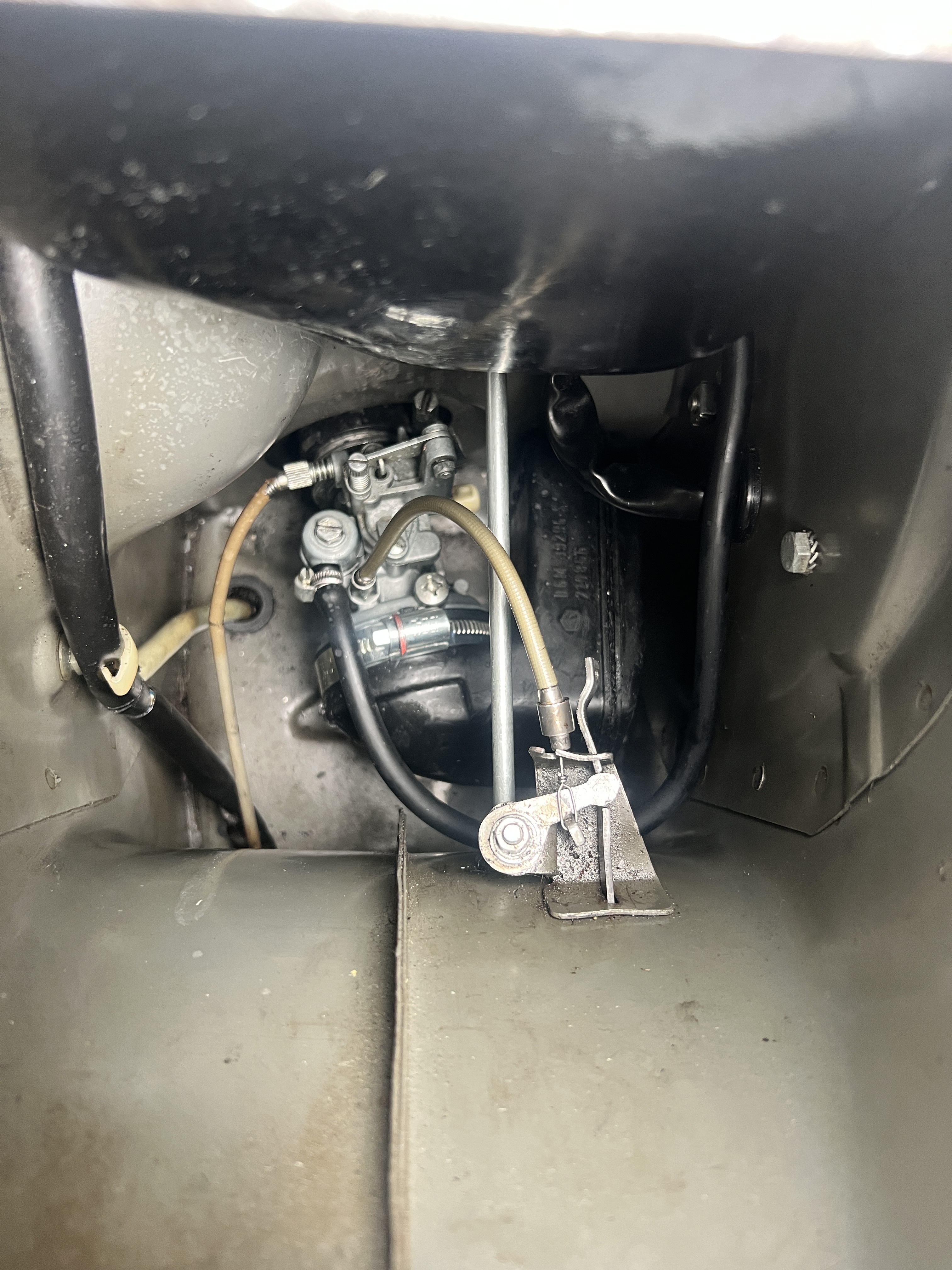

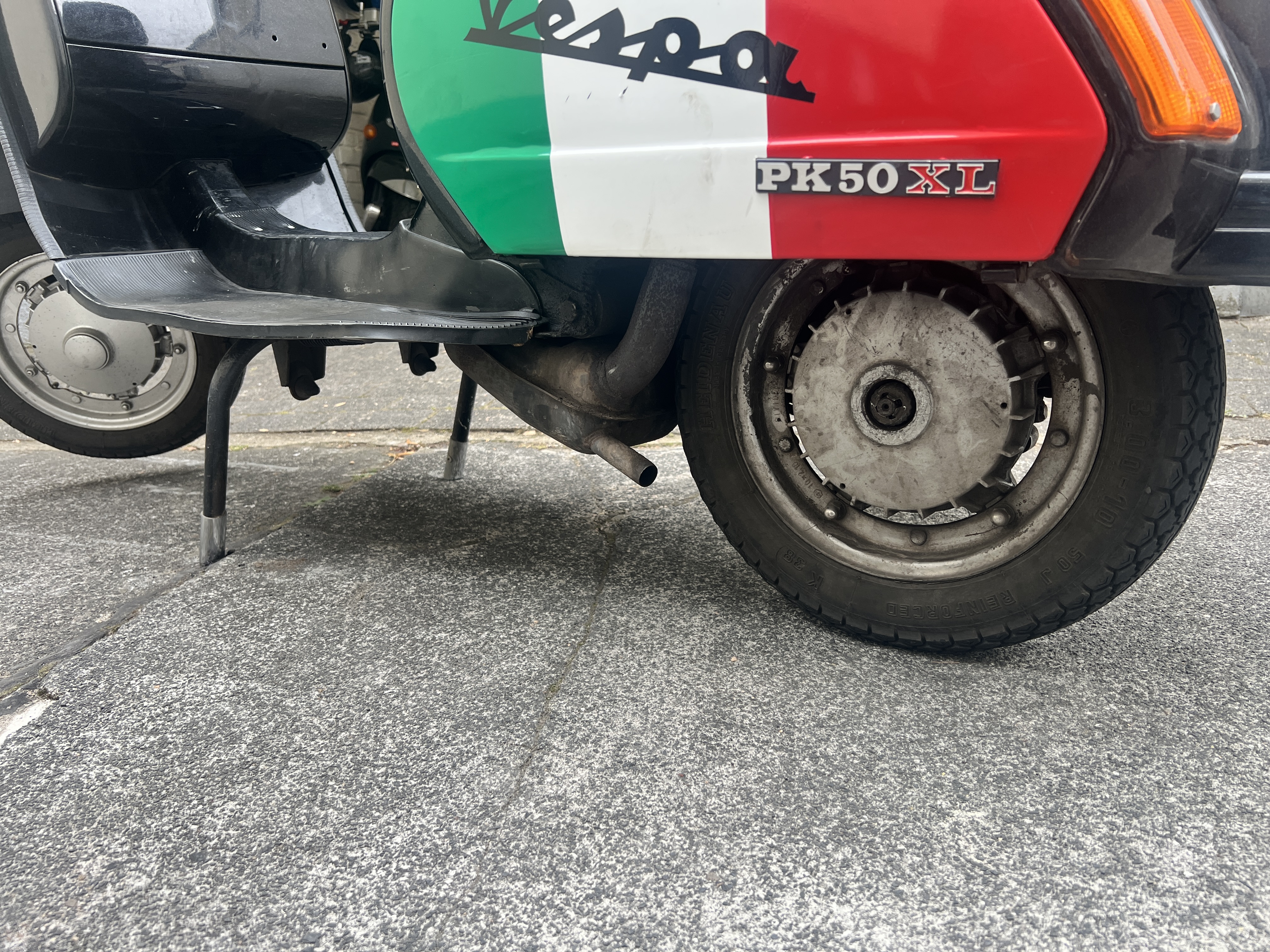

    Hier einmal paar Bilder meiner Vespa. Zündfunke ist super, mit nem zündfunkenstreckentester springt der Funke über 0,75 cm. Also definitiv stark genug.
    Aber was hat die Kupplung mit dem starten zu tun ?

    • August 16, 2025 at 16:48
    Wenn die Kupplung durchrutscht, treibt das unter ihr liegende Zahnrad nicht das Ritzel auf der Kupplungsseite der Kurbelwelle an.
    Du kannst Dir das mal auf Explosionszeichnungen des Motors ansehen:
    Vespa PK 50 XL (V5X3T) | Explosionszeichnungen
    www.scooter-center.com

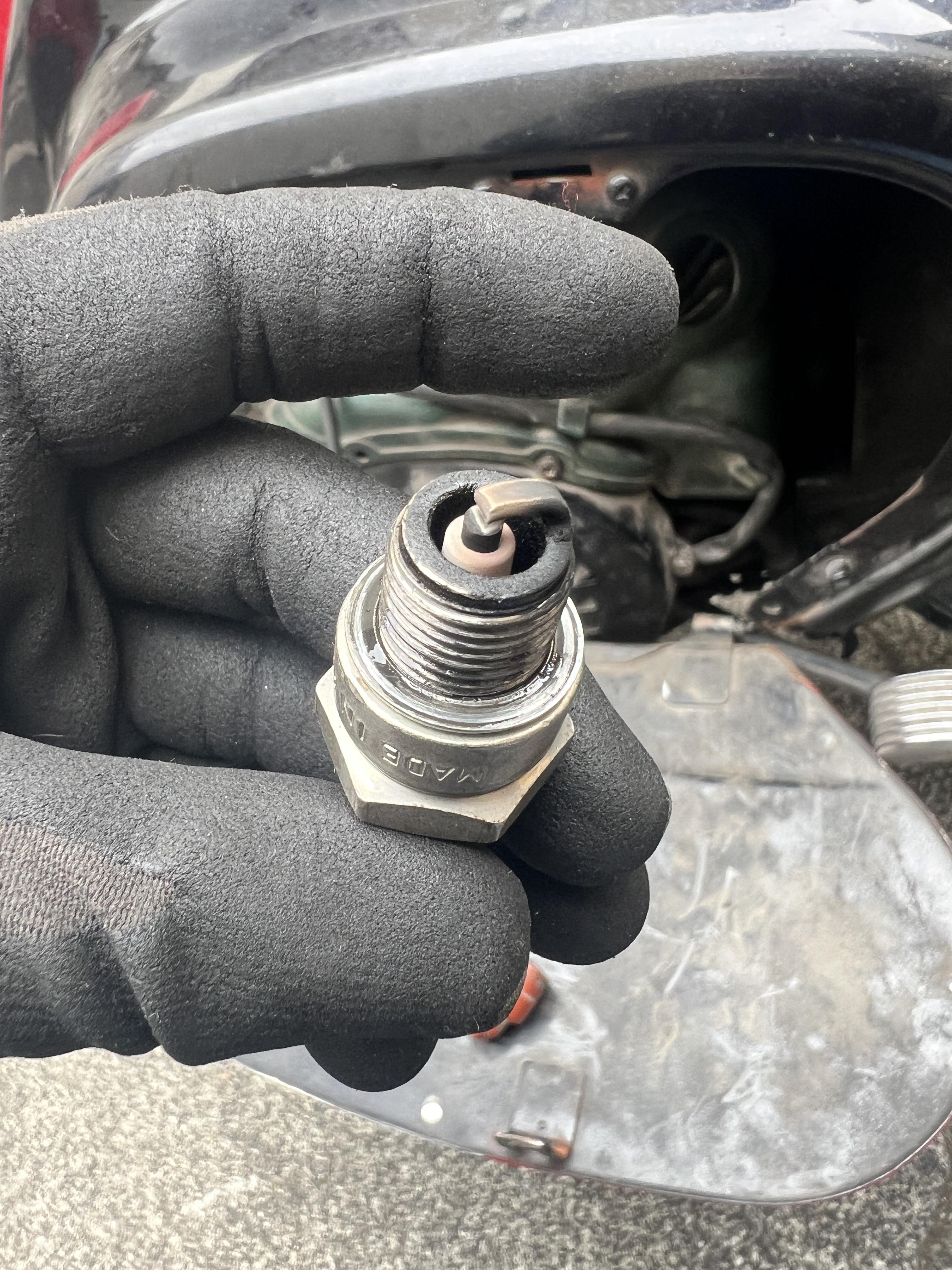

    Deine Zündkerze sieht auf dem Foto deutlich zu hell aus. Wenn Du sie am Laufen hast, hält sie dann das Standgas bzw. geht sie schnell ins Standgas nach Gasgeben zurück?

    Nicht nur das! Deine Mittelelektrode hat Ablagerungen( früher hat man auch gerne Bleifaden dazu gesagt :0)..) und die Kanten gebrochen :0( Nimm mal eine neue Kerze!

    Nein leider bleibt sie nicht an klingt etwas nach falschluft. Und es dauert auch etwas bis sie nach dem Gas geben wieder zum Standgas möchte.
    So sah die Kerze nach ca 5 km aus.
