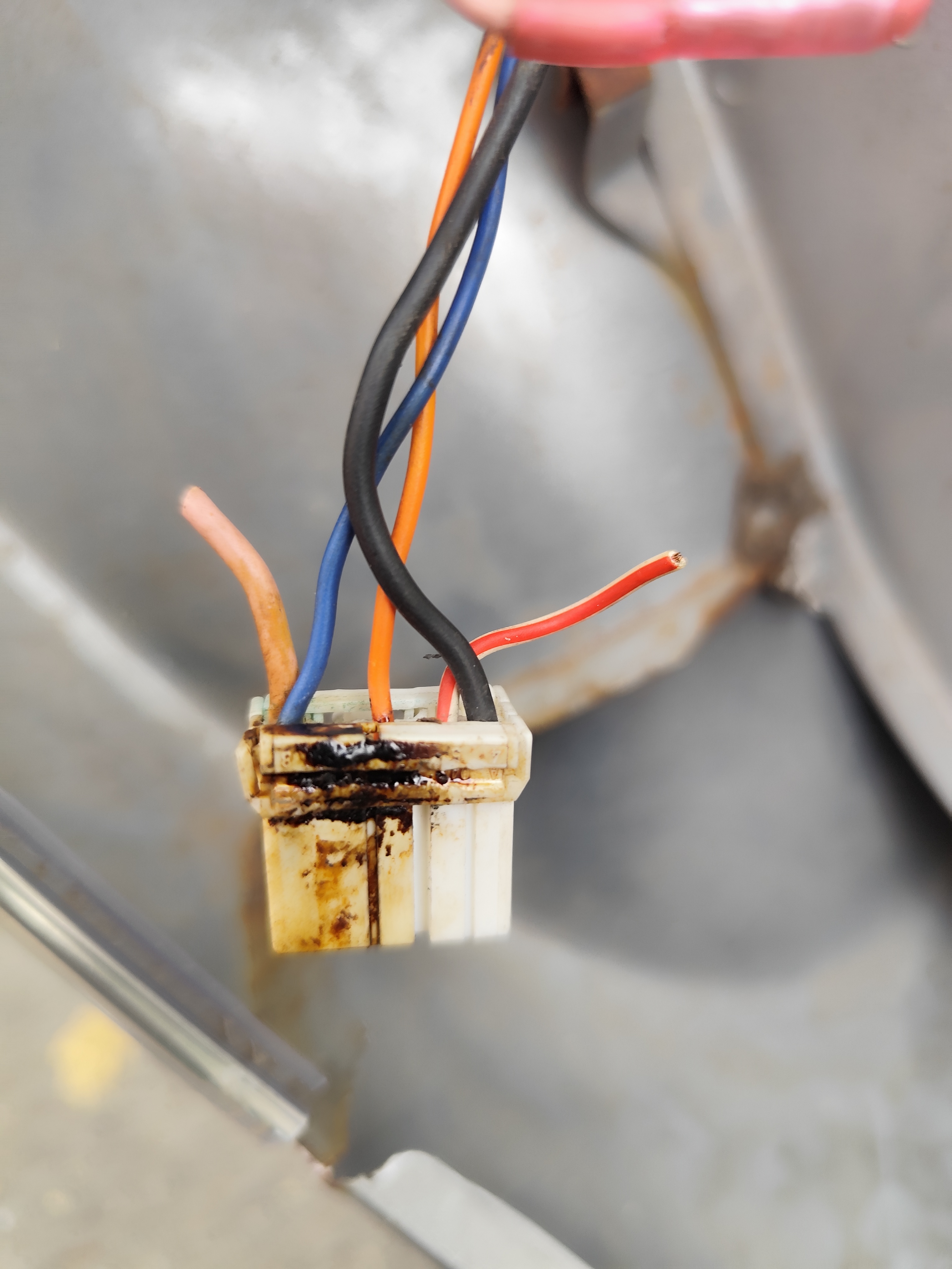

    Leider ist die CDi mit Wegfahrsperre durchgebrannt weswegen die auch stand.

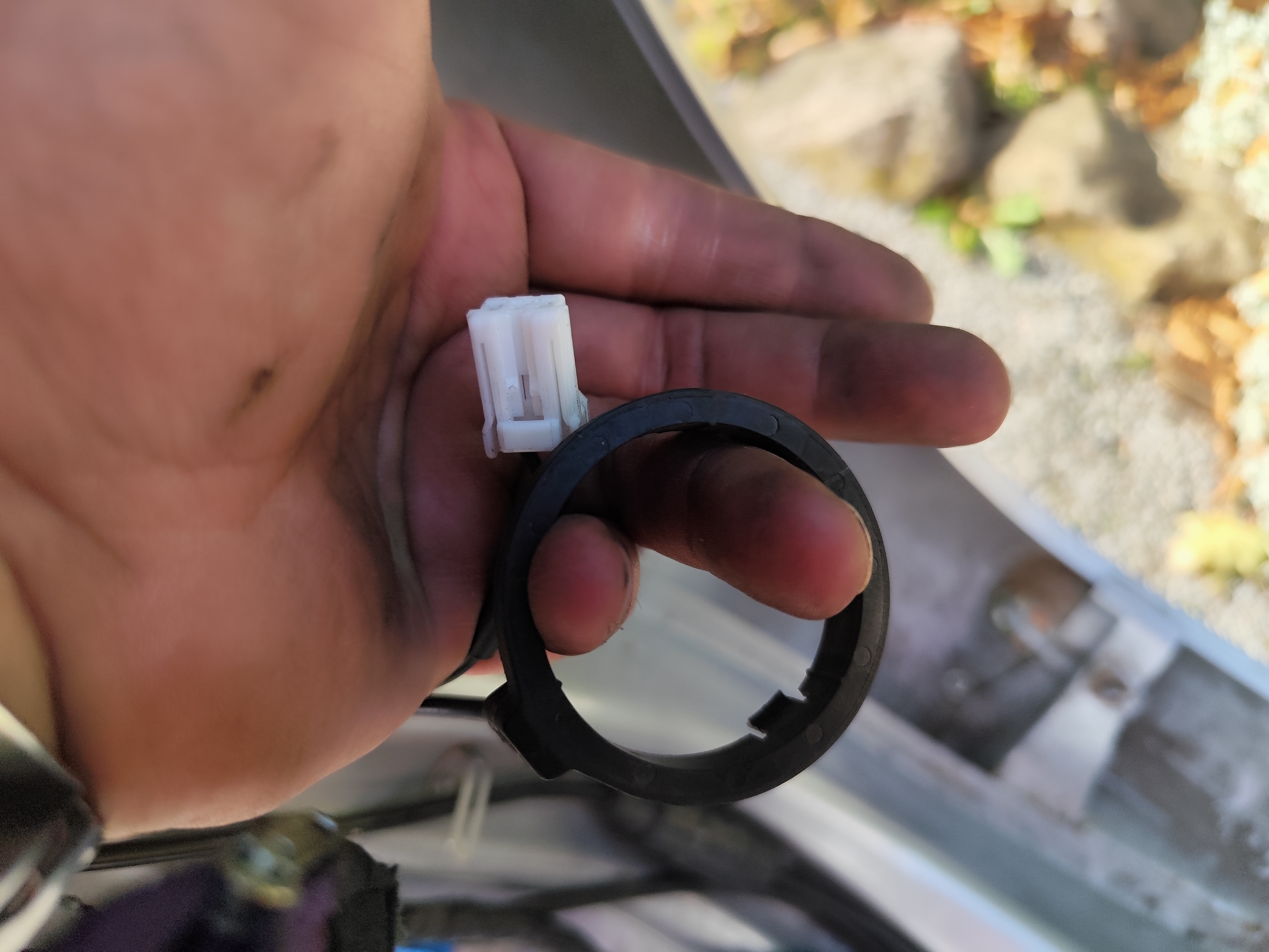

    Die Wegfahrsperre wurde vom Vorbesitzer schon gebrückt. Der Ring mit den Kabel dran ums Schloss ist dabei. Aber nicht angeschlossen.
    Habe in mal mit meinen extrem guten Wissen über Strom

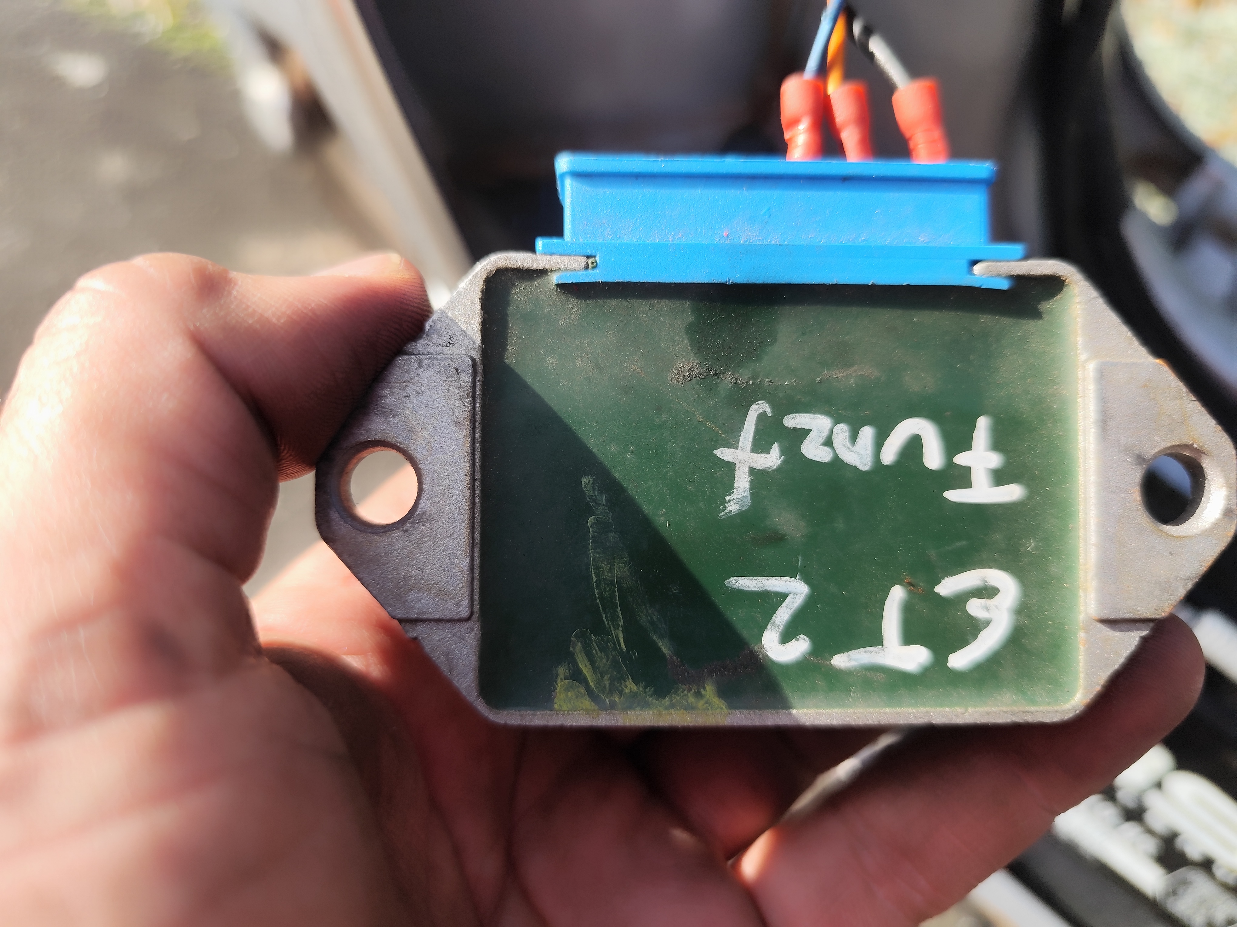

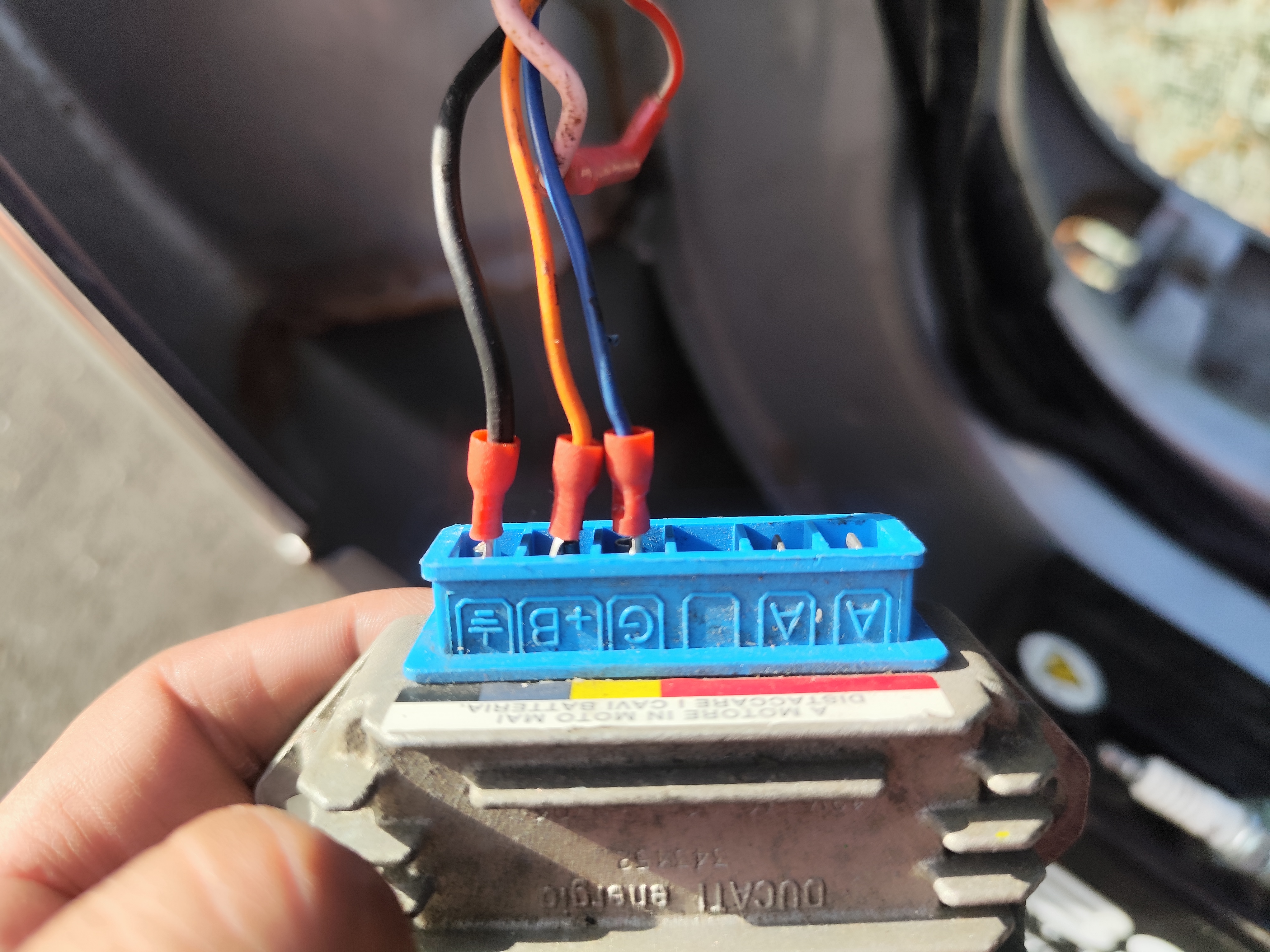

    ne CDI einer normalen Vergaser ET2 dran gehängt. Habe die beiden Kabel auch mal getauscht. Wie zu erwarten passierte nix. Batterie ist angeschlossen aber leer. Zündfunke bleibt aus.

    Zitat von bjwgeseke
    Das ist doch keine CDI was du angeschlossen hast?!
    Spannungsregler meinte ich,sorry. Hatten eben noch von meiner CDI meiner anderen Vespa gequatscht. Habs verwechselt.

    Hallo Marco,
    der "Ring" um das Zündschloß ist eine Spulenantenne. Die Wegfahrsperre sollte demnach genauso funktionieren, wie die im Auto verbaute. Meine Vemutung ist, das die CDI auch die Funktion implementiert hat. Im Schlüssel zum Roller ist auch ein RFID-Chip integriert. Der enthält eigentlich meistens nur einen Code, der von der CDI als Richtig erkannt wird sofern mit dem einprogrammierten Code identisch. Also die gleiche Funktion wie eine Wegfahrsperre im Auto. Je nach Anforderungen wird der Strom zu Zündung, Benzinpumpe und Einspritzcomputer dann nicht freigegeben.
    Bei deinen Bildern denke ich, ohne eine neue CDI mit passendem Schlüssel und dem vollständigen Kabelbaum wird das nichts. Ein Vespa-Händler kann Dir dann auch die Codes der alten Schlüssel, wenn Du keine neuen Schlösser hast umprogrammieren.
    Soweit mein Eindruck. Ich habe hin- und wieder Mal Autoschlüssel auf dem OP-Tisch um die dann wieder Lauffähig zu bekommen. Es gibt auch andere Anbieter, die auch Programmierbare Schlüsselrohlinge fertigstellen. Ein Bekannter hat das bei seiner alten C-Klasse genutzt, nachdem im Mercedes für den Tausch und Anpassung mehr Geld abnehmen wollte als ein anderer Gebrauchter bei Onlineportalen gekostet hätte.
