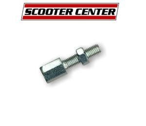

    Wir haben das Teil mit der Hilfe eines sehr netten Forumteilnehmers gefunden, es handelt sich um
    tätä: den Seilzuganschlag Gang oben!
    Trotzdem vielen Dank an alle, die sich die Mühe gemacht haben, uns zu helfen!

    • July 3, 2006 at 07:44
    [Blockierte Grafik: http://www.sip-scootershop.com/upload/images/abbildungen/00004967_003.jpg]
    585
    28,105
    5,446
    • July 3, 2006 at 14:57
    AHA! So heißt das Ding also! Ist aber 'ne fiese Fummelarbeit das Ding reinzumachen!
