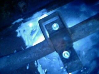

    Hallo, dort ist nicht unbedingt ein Extrablech angebracht !
    Links und Rechts sind Halter womit der Ständer befestigt wird....Die Feder ist weit hinten beim Auspuff befestigt ( zumindest ist es bei mir so )
    Hier mal ein Bild von dem Halter....( auf die Schnelle gemacht )

    das heißt, ich brauch nur die zwei halter und die feder zum befestigen?
    beim sip scootershop gibts noch einen gummipuffer und ein federblech zu kaufen... brauch ich die beiden teile?
    und wenn kein weiteres blech zwischen roller und hauptständer ist, zerkratzt mir ja der schöne frische lack und alles fängt wieder an zu rosten...
