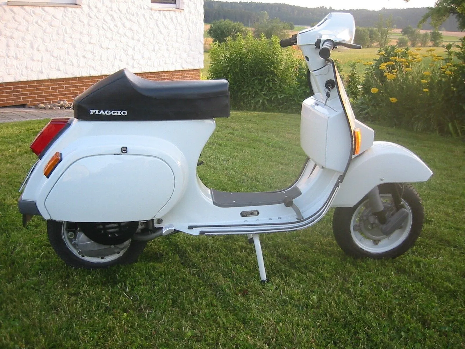

    PK S:
    [Blockierte Grafik: http://www.vespaservizio.de/pk50s01_4.jpg]

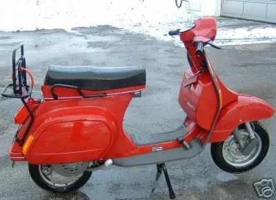

    PK S Mono:
    PK XL:

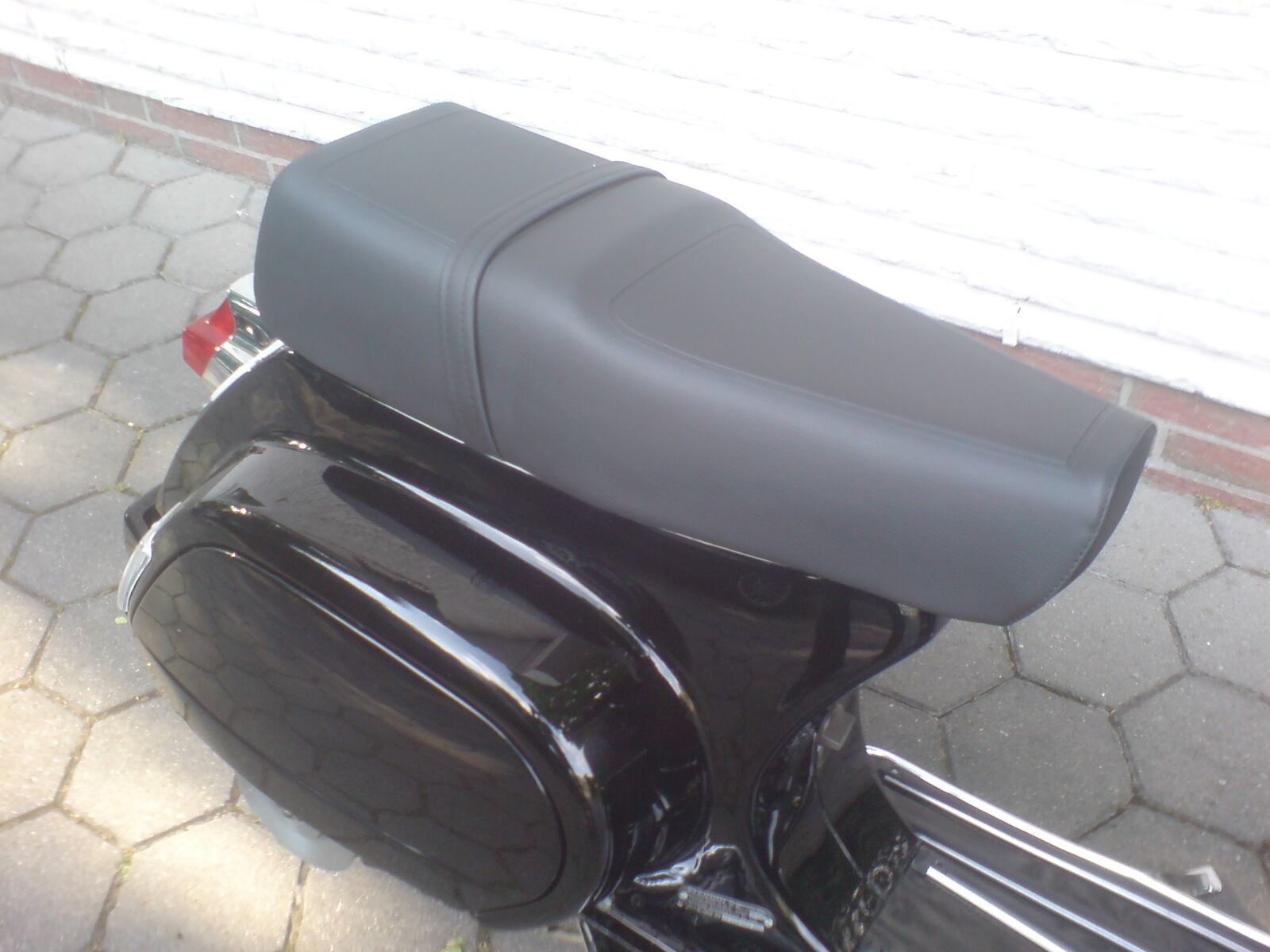

    • September 9, 2008 at 14:33
    So, hab das ganz vergessen, hier das Foto :pinch:
