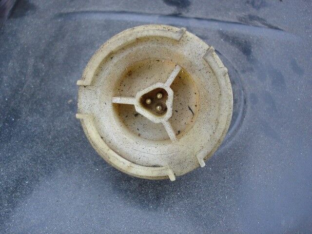

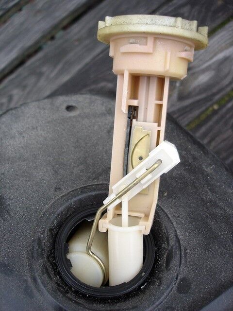

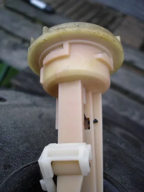

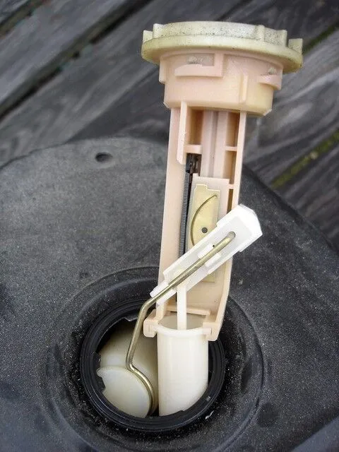

    Wenn Dein Tankgeber von oben so aussieht wie Dein Bild ist es der Kunststoffgeber.
    Vielleich nützen meine Bilder noch etwas um den Ausbau zu erklären ;)
    Am Besten mit Schraubendreher und Hammer... :D
    Ganz vorsichtig an einer Nase ansetzen und ganz leicht hämmern. GGf. auch mal an der nächsten Nase ansetzen.
    Per Hand bekommst Du ihn nicht gedreht, da ist ne Dichtung drunter, das Ganze sitzt etwas auf Spannung...
    Viel gibt´s da aber nicht zu reparieren, ist eigentlich ein geschlossenes System...
    Zum "Rausziehen" ein Bisschen drehen und wenden.

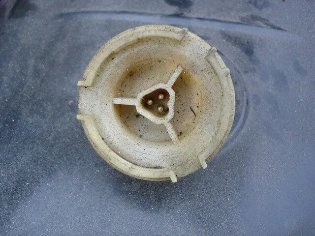

    Sorry, das Ding ist doch aus Metal...
    Sollte aber ansich keinen unterschied machen, oder?
    Werde am Wochenende dann mal versuchen das Ding durchzumessen und evtl. auszubauen.
    Schraubenzieher und Hammer dürfte ja immer noch eine gute Kombi sein um das Ding rauszubekommen.
    Metall sollte ja wiederstandsfähiger sein als Kunststoff... ;)
    Gibt es außer dem Material und Einbaumaß noch andere Dinge die sich bei den Gebern unterscheiden? :?: :?: :?:
    Hab mal 2 Fotos gemacht.
