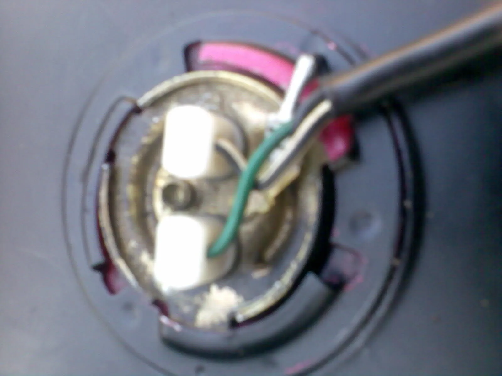

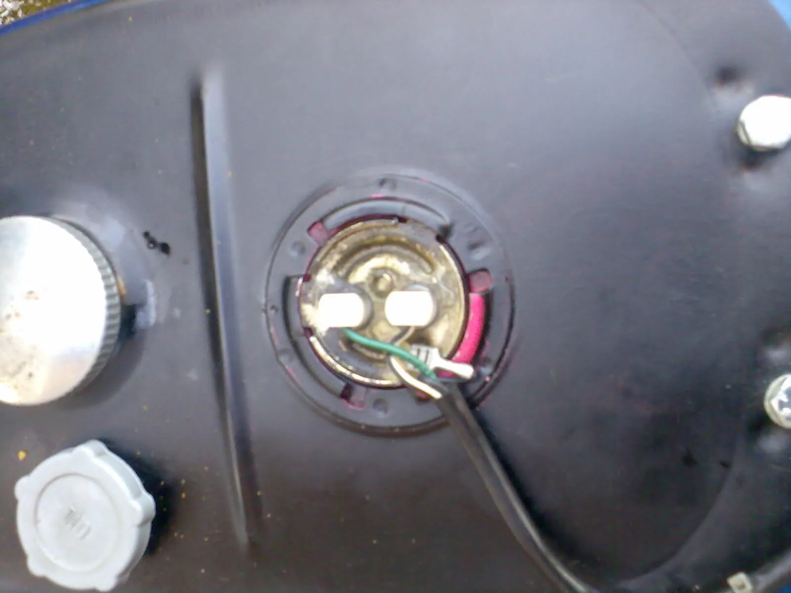

    Ups...
    Sorry, das Ding ist doch aus Metal...
    Sollte aber ansich keinen unterschied machen, oder?
    Werde am Wochenende dann mal versuchen das Ding durchzumessen und evtl. auszubauen.
    Schraubenzieher und Hammer dürfte ja immer noch eine gute Kombi sein um das Ding rauszubekommen.
    Metall sollte ja wiederstandsfähiger sein als Kunststoff... ;)
    Gibt es außer dem Material und Einbaumaß noch andere Dinge die sich bei den Gebern unterscheiden? :?: :?: :?:
    Hab mal 2 Fotos gemacht.

    • June 24, 2008 at 22:54
    Nee, der ist nur im SCK nicht gelistet. Solltest Du ihn neu benötigen also mal anrufen.
    Aufbau ist der selbe, nur das halt dieser aus Metall ist und nicht in den anderen Tank passt (bzw. der Kunststoff nicht in Deinen Tank passt).
