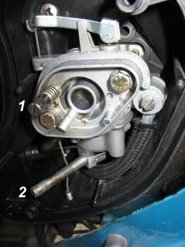

    Also, das Ding aus der Werkstatt zurück, der Auspuff ist wieder dicht und nach 2 Tagen fängt der Roller an zu Husten, zu Gurgeln und zu Röcheln, sobald ich versuche mehr als 40 Km/h zu fahren. Na gut, denk ich, bestimmt der Vergaser, da du ja noch mit der Einstellung des undichten Auspuffs fährst. Also stellst ihn ein, Anleitung gelesen, frohen Mutes vor die Maschiene und von nix ne Ahnung... Weil ich überhaupt keine Ahnung hab, was was ist.... Na gut, ein bisschen rumgedreht hier und da (ja ich weiß, macht man nicht) und es ist schon besser, er fährt wieder 50 km/h, aber es ist halt nicht perfekt... Und bevor mir noch was kaputt oder die Vespe an jeder Ampel ausgeht, will ich es halt richtig machen...
    Also, ich muss einfach nur wissen, was davon ist diese Luftschraube (= Luftgemischschraube) und was ist die Gasschieberanschlagschraube (= Leerlauf-Drehzahl-Einstellschraube = Standgaseinstellungsschraube) !?
    Ich hab ja versucht mich schlau zu machen, aber anscheinend bin ich zu doof. Ich hab nämlich keine weiße Flügelmutter und auch nur 2 Schrauben und mein Vergaser sieht auch ganz anders aus, als bei Pettingers Beschreibung mit Bild, bei Tipps und Tricks... <
    Also kann mir einer den Vergaser von der PK 50 Xl 2 erklären? Ich bin wohl auch nicht die einzige, die da Probleme hat...

    den vergaser kann man überigens auch einstellen wenn die abdeckung drauf ist und die beschreibung für nen schaltvergaser der automatikvergaser ist ganz anders
    also die obere schraube ist fürs gemisch und die untere fürs standgas
    ich habs nie richitg mitgezählt aber die gemischschraube muss glaub ich ganz rein und dann 3,5 umdrehungen wieder raus dann sollte sie laufen dazu dreht man aber am besten die standgasschraube ganz rein
    den roller starten
    und die standgasschraube wieder soweit rausdrehen bis der motor fast ausgeht und dann die gemischschraube immer 1/4 umdrehung weiter drehen bis der motor am besten läuft

    hm.. also das mit dem Einstellen des Vergasers hab ich nun 4-mal ausprobiert, aber wirklich nützen tut es gar nicht... Nachdem ich ihn eingestellt habe, kann ich ca 100m mit Vollgas fahren und erreiche die 50er Marke. Doch dann sackt er ab und ich kann wieder nur 40km/h fahren... Ich hab das Gefühl, der fährt viel zu fett... Meine Kerze ist ganz schwarz... Kann das von der Hitze kommen? Das sich das Öl irgendwie verändert oder so? Und kann ich bei ner selbstmischenden Maschiene das Gemischverhältnis ändern? Oder hat das ganze doch mit meinem dichten Auspuff zu tun?? Ich krieg irgendwann noch graue Haare mit dem Teil....

    Ich tippe auf Spritversorgung .Eventl.haben die nen neuen Benzenk schlauch verbaut (8mm herstellervorgabe) mit zu geringem Durchmesser und der Hobel saugt die Schwimmerkammer leer.Oder der Schlauch ist zu lang.
    Falls du lieber selber rummachen willst. Vergaser einstellen version 1.2 unter Tipps hast du ja schon gefunden.
    Is schon ne Weile her das ich den automatica Exoten in den Fingern hatte.War glaub ich so wie der Doc sagt.
    Standgasschraube 2
    gemischeinstellschraube 1
    Viel spaß Prost Ante

    hi ist das dein vergaser auf dem bild oder der den du geschickt bekommen hast?

    Das ist mein Vergaser, so wie er eingebaut ist... Geschickt bekommen hab ich gar keinen... Soweit ich weiß ist das noch der Originale... (allerdings ein Automatik)
