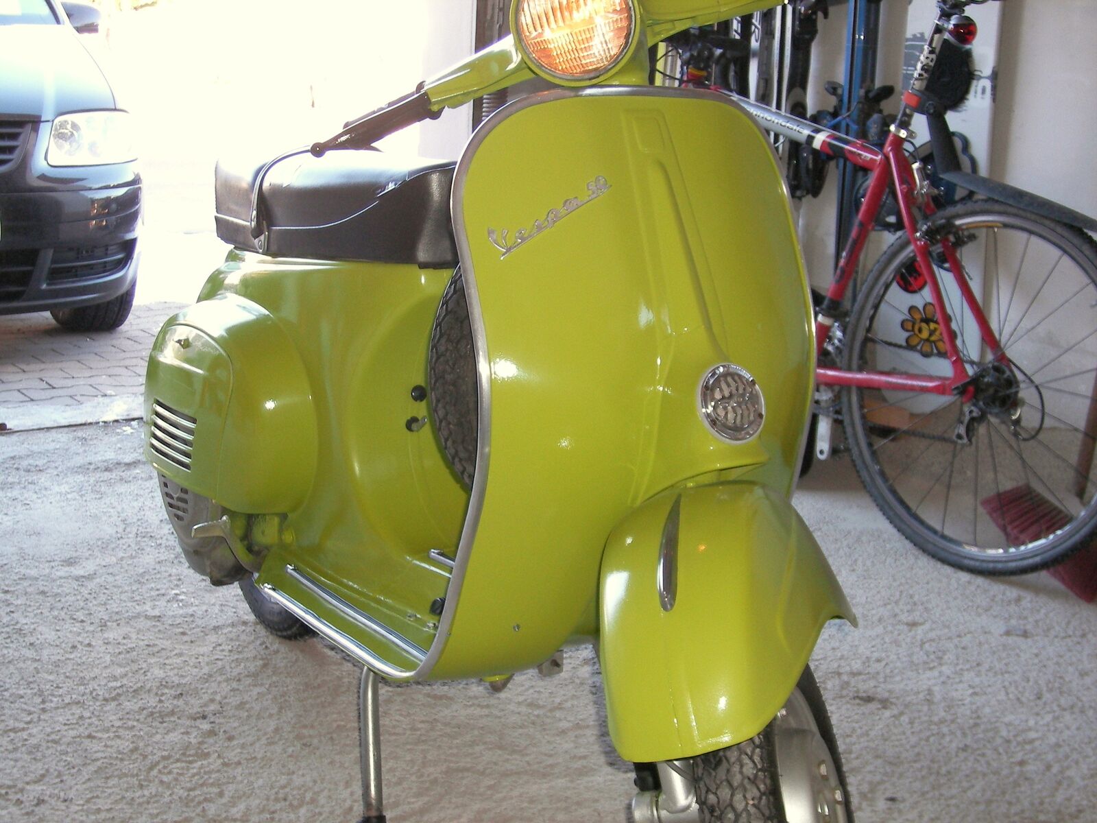

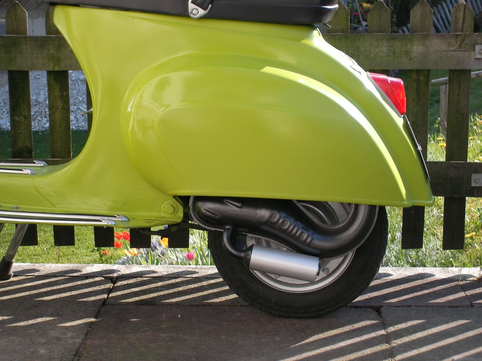

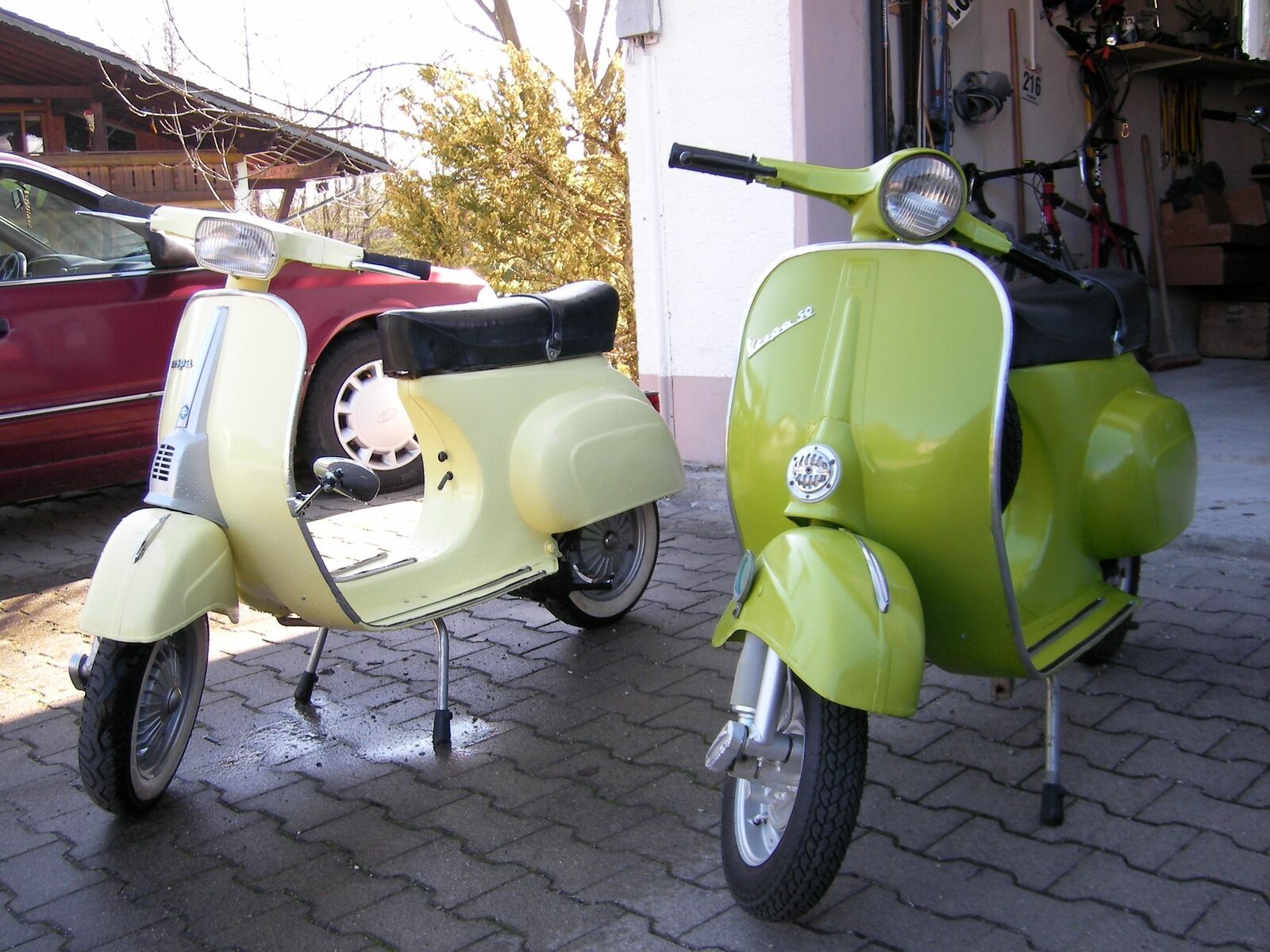

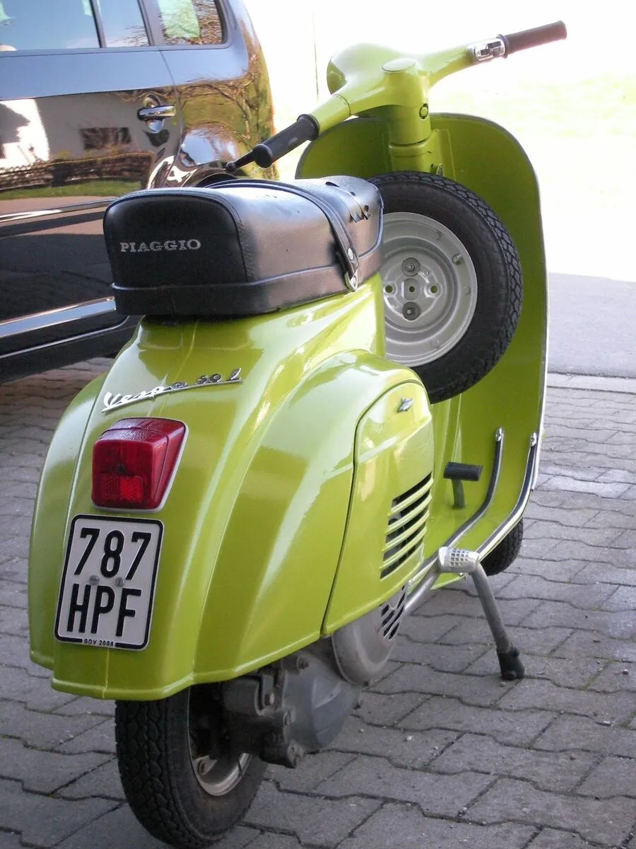

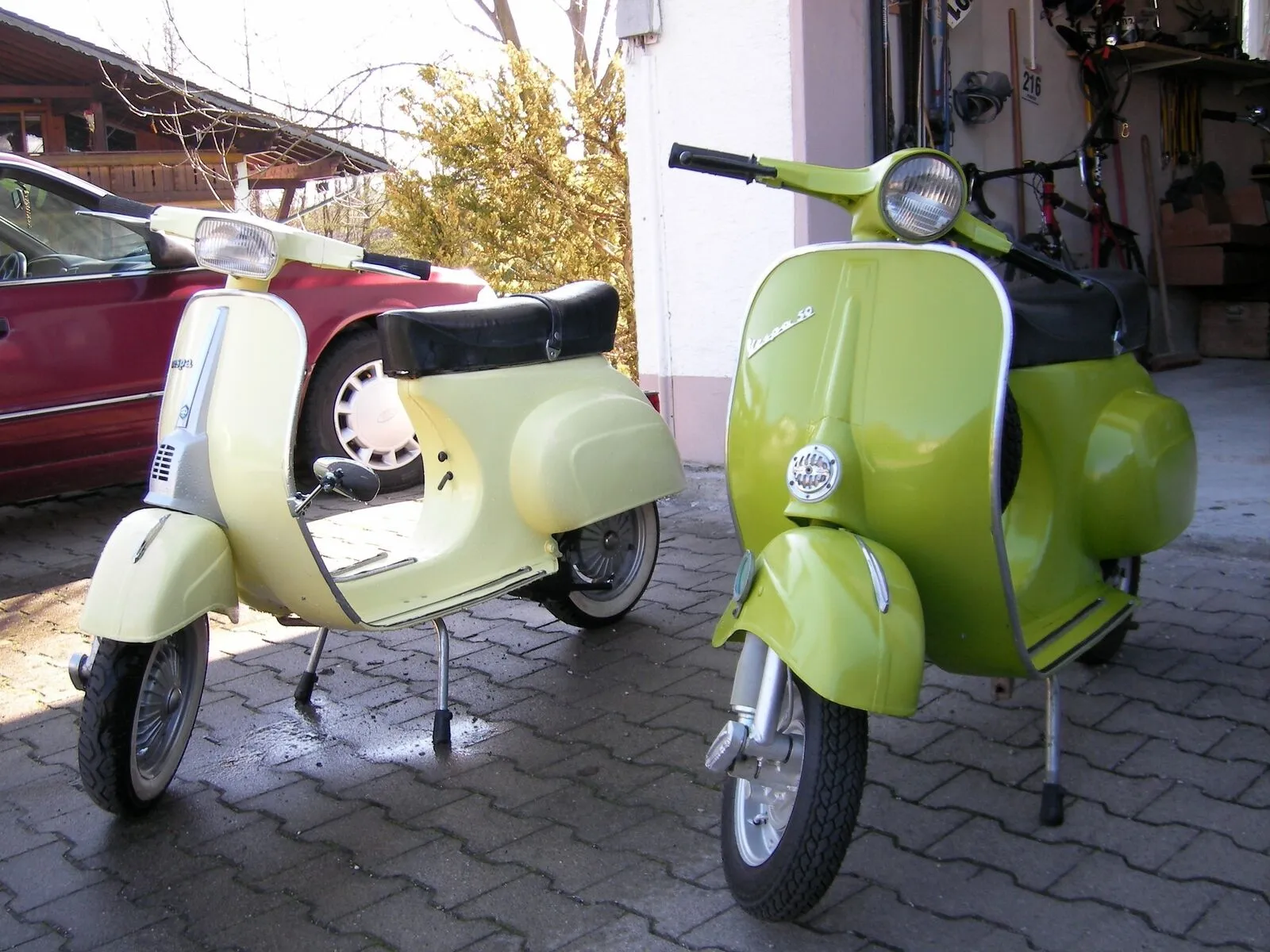

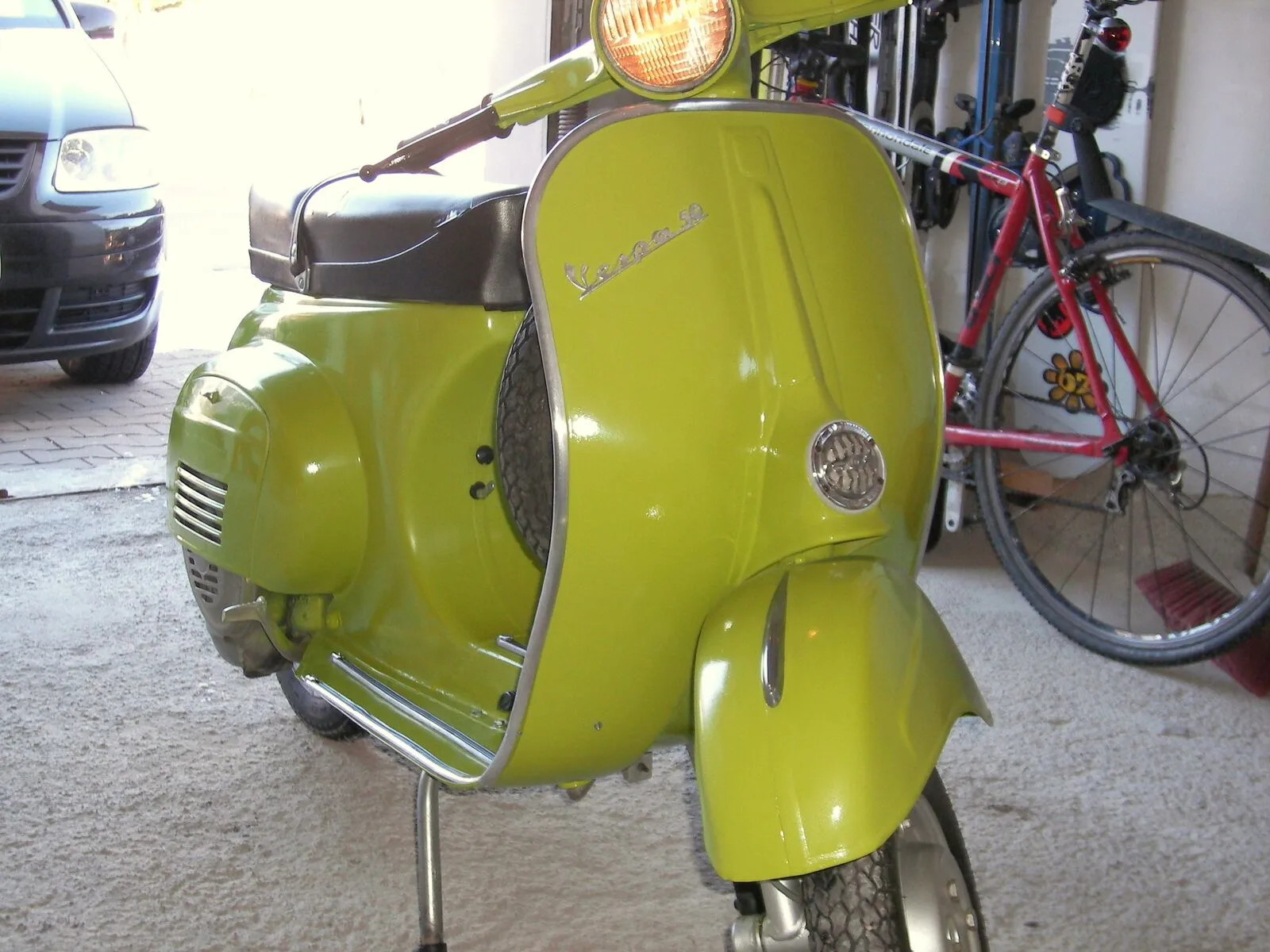

    Hoffe Du kannst mit den Bildern was anfangen, die Farbe hab ich mir beim Farbenhändler um die ecke mischen lassen. Ist Maschinenlack der ist nicht so teuer und für meinen Versuch ausreichend.
    Farbe: Einza G8.50.60
    Da kannst mal im Farbenkatalog beim Händler nachschauen. Kommt so ziemlich an das Orginal Verde Mela ran , das konnte mir keiner so recht mischen.
    Also viel Erfolg

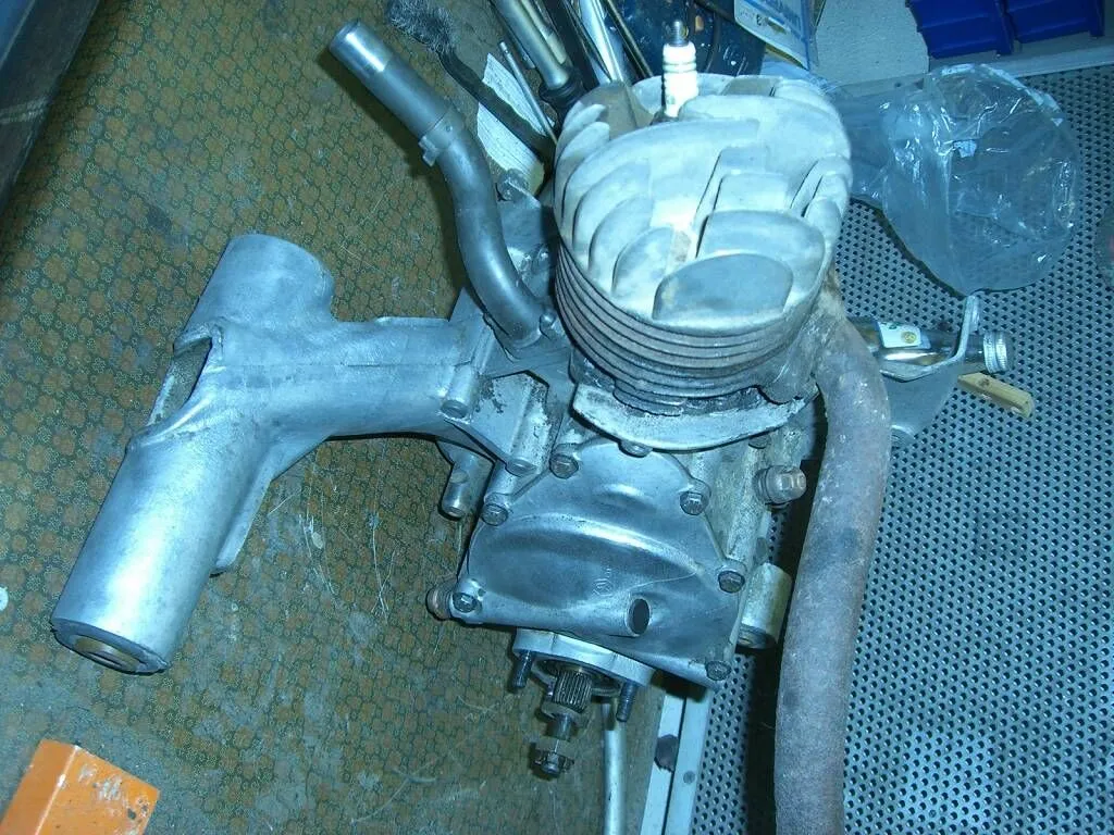

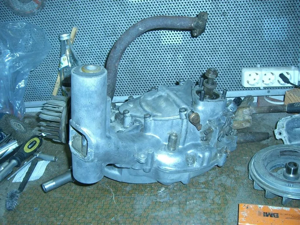

    So mal ein kleines Update!
    Da ich heute meine mündliche Prüfung erfolgreich abgeschlossen habe und somit ein Tag ohne Lernen bereitstand, hab ich mich heut mal um den Motor gekümmert.
    Anscheinend war die Vespa eine Art Ackergerät. Der Motor ist total verdreckt. Die Erde/der Schlamm geht teilweise gar nicht mehr ab!!
    Die arme Vespa ;( ;(
    Hab ihr schon versprochen, dass ich nicht so mit ihr umgehen werde!
    Hier mal ein paar Bilder vom frisch ausgebauten Motor:
    Mal ein paar Fragen:
    Wie bekomm ich den Rest von der Felge runter?
    Wie reinigt man den am besten den Zylinder?
    Meine Farbe ist auch schon gekommen :D
    Auf der Dose ist ein kleiner Tropfen von der Farbe. Sieht schon recht anständig aus.
    Wenn ihr unbedingt Fotos von diesem "Tropfen" wollt dann mach ich ein Foto. :thumbup:
    Haut in die Tasten.
    MfG Seimän

    die felge kriegst du ab wenn du die mutter in der mutter löst. ist ne 22iger. zum reinigen würde ich dir empfehlen wenn du dir ne große dose bremsenreiniger und 1-2 aufsätze für die bohrmaschine kaufst
    mfg milan

    Ich würde da erstmal großzügig mit dem Dampfstrahler drüber gehen...
    Zündspule vllt. davor ausbauen.

    Super Fotos, der Motorständer ist ja Interesant . Geht doch auch ohne aufwändiges schweißen und anleitung jubel
    Mit dem Motor da würd ich mal nach so einem Zitronen konzentrat Reiniger in Sprüh dosen kucken der macht einiges zimlich sauber und greift nicht alle gummis an.

    hab mittlerweile den Motor schon bisschen sauber gemacht. Manche Stellen bekommt man einfach nicht sauber. Das ist so ein Öl-Schlamm Gemisch.
    Bin schon soweit das ich eine Stahlbürste benütze. Funktioniert super klatschen-)
    Mal eine Frage.
    Ich will den Motor stellenweise mattschwarz lackieren. Sollte ich jetzt einen hitzebeständigen Lack kaufen oder reicht ein normaler auch.
    Oder sagen wirs mal anders: Wo sollte man hitzebeständigen Lack hernehmen?
    Hoffe ihr könnt mir helfen.
    MfG Seimän

    Schimpft sich Auspufflack und ist wohl bei jdem Baumarkt erhältlich. Auf jden Fall aber bei ATU und Konsorten.

    Das Problem ist das die erst ab 250 °C härten. Am besten wäre ein Wärmebild vom Motor (der läuft), sodass man sieht wo es sehr heiß wird, und somit kein normaler Lack mehr hält.
    Hätte nämlich noch nen normalen Lack (mattschwarz) da.
