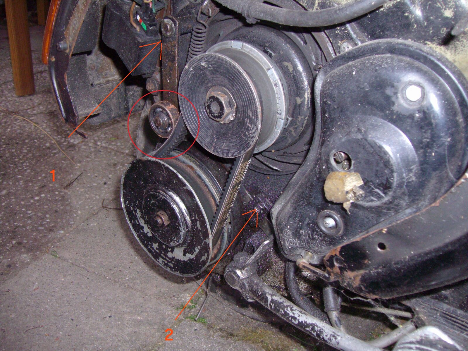

    mein Keilriemen ist nämlich gerissen und zurzeit steht die vespa jetzt bei einem Bekannten (konnte halt nicht weiter) wenn ich die nun wieder hab, mach ich Fotos usw.
    Dieses Leitlager vom Keilriemen ist irgendwie aus der Fassung geraten, sitzt nicht mehr genau gerade zwischen den beiden Scheiben, also leicht quer auf dem Keilriemen... weiß aber nicht wie es gekommen ist ?!?!?

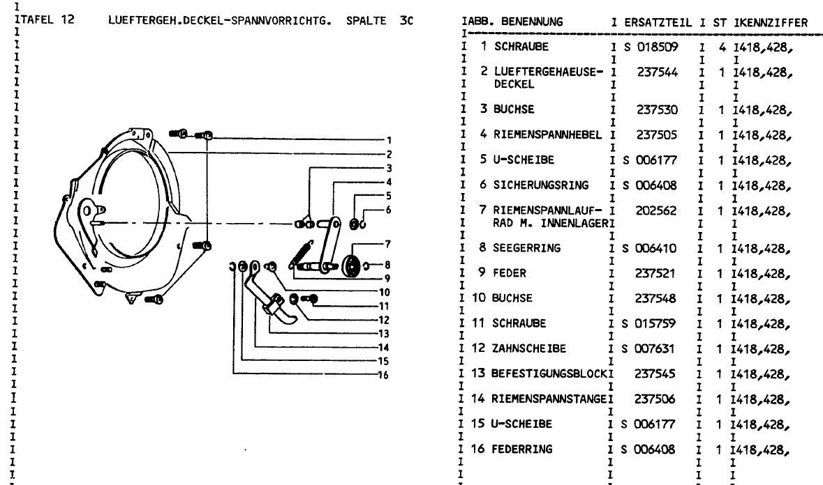

  • Hi, der Preis ist OK. Das Leitlager auf dem Keilriemen darf im Betrieb NICHT an den Keilriemen kommen. Die Rolle ist dazu da, daß beim Kickstarten die Lose aus dem Riemen genommen wird. Am Kickstarter ist ein Blechwinkel der die Rolle erst frei giebt, wenn der Hebel seine Grundstellung verlassen hat. Allso Das Teil "6" auf Tafel 18 steuert den Hebel "14" au der Tafel 12. Der wiederum giebt die Rolle frei. Im übrigen Vespen OHNE Kickstarter haben diese Rolle nicht.

  • so
    Bild eins zeigt den alten keilriemen, der ist nur leicht seitlich etwas angerissen aber sieht nicht schlimm aus ( leitlager des kickstarters während der fahrtmal dran geschliffen), also er ist nicht komplett gerissen xD
    möchte wissen ob der noch Fahrbar ist , oder ob ich nen neuen benutzen soll
    dann hab ich ein Bild wegen des tropfendem Getriebeöles gemacht, hoffe das reicht, ansonsten mach ich noch eins, wenn ihr mir sagt, was ich Fotografieren soll

  • Hi schmeiß den Riemen weg. Da der Riemen nich auf starren Keilriemenrädern läuft, sondern auf variablen sich verstellenden Rädern, unbedingt einen neuen drauf machen. Schau dir den Alten gut an wegen der Länge, die ist wichtig.
    Wegen dem Oel, da kannst Du erst was sehen , wenn Du das alles erst mal sauber und trocken gemacht hast.
