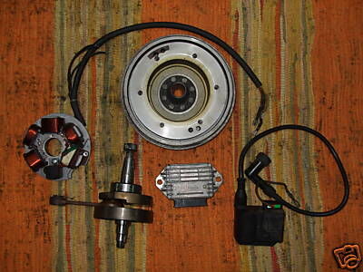

    habe seit kurzem eine V50 Baujahr 71. Eine V5A1T mit 75ccm. Nun sollte sie am WoE eine elektronische Zündung verpasst bekommen.
    habe eine Zündspule, Zündgrundplate mit Pick-Up, passendes Lüfterrad und Kurbelwelle ersteigert.
    Alles eingebaut und passt auch alles hervorragend. Gleichzeitig alle Lager und Dichtungen erneuert, nach Schaltplan (drei Kabel :) ) angeschlossen alles einwandfrei.
    Vor dem Einbau wurden Grundplatte und Spule durchgemessen und mit den unzähligen Werten aus dem Netz verglichen. Passen alle!!!
    Trotzdem bekomme ich keinen Zündfunken!!!
    Zündkerze, Zündkerzenstecker und Zündkabel auch durchgemessen und auch da alles ok....
    Trotzdem weiterhin kein Zündfunke....
    Davor mit 6vKontaktzündung keine Probleme gehabt...
    Kann mir vielleicht jemand einen Tipp geben? Stöber seit 2 Tagen durch das Netz und habe änliche Probleme noch nicht wirklich gefunden...

    Hey danke für die schelle Antwort.
    6 kabel genau
    1 mal grün weiß, rot , die an die zünspule gehen und einmal blau, dunkelgrün(grau?) und schwarz die für das Bordnetz sind. Aber letztere brauche ich doch nicht um nur den Motor zum laufen zu kriegen , oder?
    das was mir jetzt neu ist, ist dass mit dem grünen kabel. habe gedacht, dass der zweite grüne steckplatz an der Spule direkt mit dem "Killschalter" verbunden wird. Was für mich hieß sie muß auch ohne laufen. Nur zum aus schalten müßte ich den zweiten Steckplatz an der Spule mit Masse verbinden. Lieg ich da falsch? Du meintest ja drei aus dem grünen machen...
    Vielen Dank aber erstmal...

    auch wenn Du durchgemessen hast, es kann auch die Zündspule sein. die geht schon super oft kaputt. Kann aber auch das berühmte PICK UP PROBLEM sein. Dann hast Du auch keinen Zündfünken. Bei meinen war 2 mal das Pick up kaputt und einmal die Zündspule.

    also am WoE kam dann ne neue Zündpule und nen neuer Pick-Up.
    Wie sich herausgestellt hat waren die Kontakte beim Pick-Up abgenutzt. Er war also nicht ganz kaputt und hat wahrscheinlich somit auch noch die richtigen Widerstandwerte geliefert.
    Also man merke. Immer einen Pick-Up in Reserve haben!!! :)
    Danke an euch alle für eue Hilfe!!!
    Jetzt läuft meine Vespa einwandfrei. Was mir nur komisch vorkommt ist die Hitze der Zündgrundplatte wenn die Karre nen paar Minuten gelaufen ist. Wenn man das Polrad abnimmt kommt einem eine Affenhitze entgegen.
    Habe das bis jetzt auf die höher Abzahl der Spulen zurückgeführt... Ist das so?

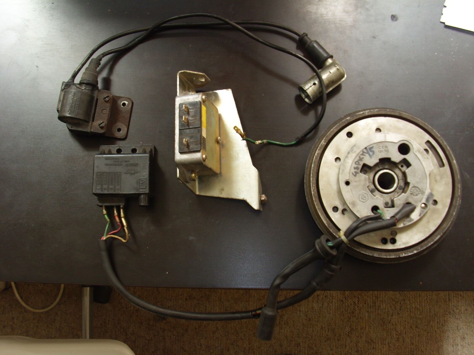

    hier mein problem: hab seit ca. 2 wochen ne v50 bj.80, motor ist zerlegt aller verschleißteile getauscht und bin grade bei der zündung angelangt. sie ist bereits mit 12V versehen, es soll aber die kontaktlose verbaut werden, was mir zunehmens kopfzerbrechen bereitet, da ich mit den schaltplänen trotz abi:-) nix anfangen kann. hab mal ein bild von den relevanten bauteilen gemacht. vllt. kann mir sagen wie ich den ori. kabelbaum mit den gezeigten bauteilen verbinden kann. ich brauche nur die "minimal" verkababelung, das heißt ohne blinker und schnarre. wäre super lieb, wenn da mal jemand licht in meinen verdunkelten zündungshorizont bringen könnte.
    vielen dank schon ma!!
