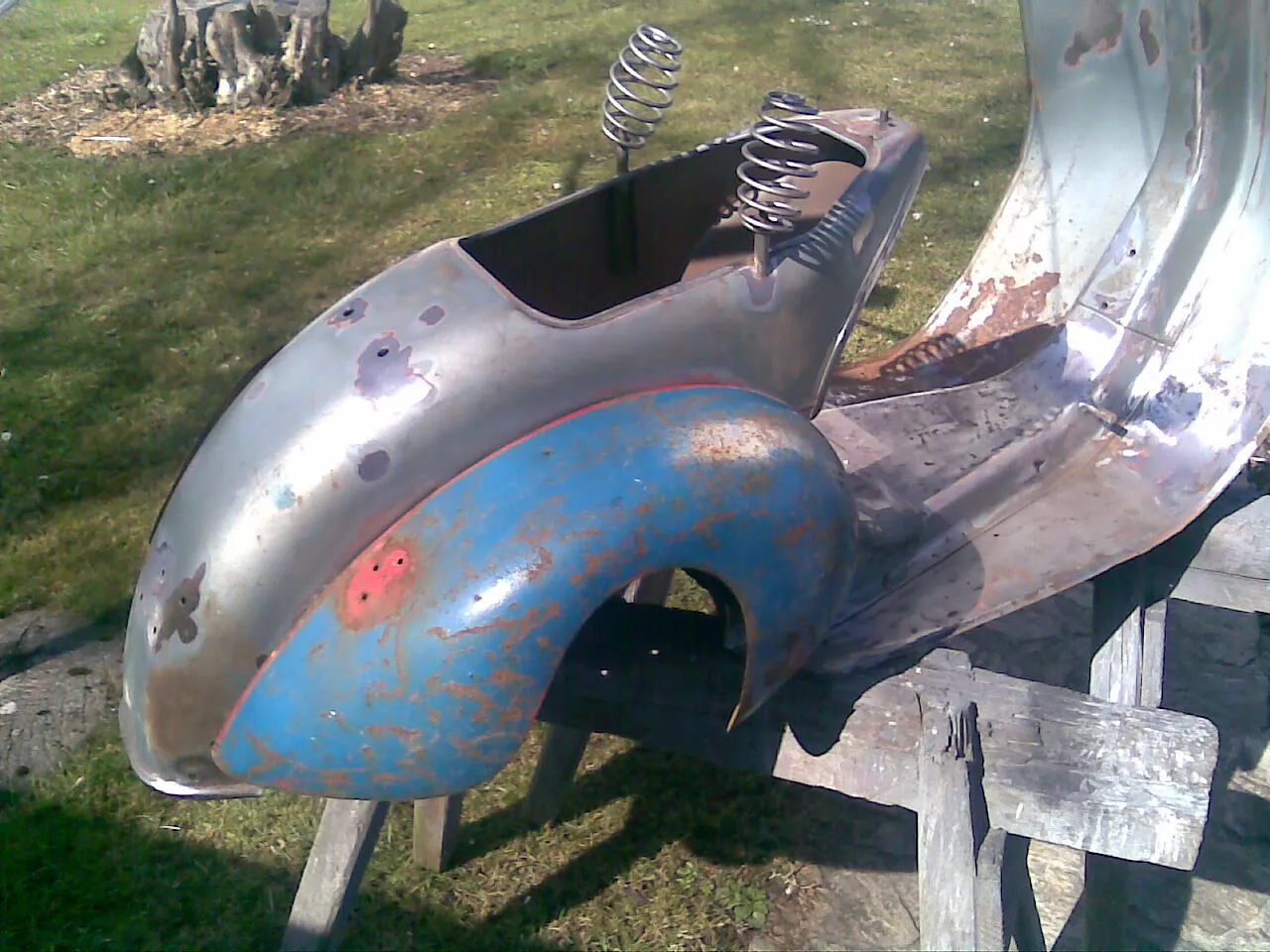

    hier kurz mein aktuelles langzeit--geldverschliegungs-projekt
    Vorhaben
    einen VB1 rahmen am beinschild und trittblech cutten und einen Cosa motor mit vvvviiiieeeelll leistung einzubauen
    das ganze soll dann aussehen wie eine Sei giorni ( legendärer 6-tages Werksrenner von Piaggio )
    Sei Giorni
    wobei ich eine Customlackierung machen werde, ziel ist es bis zur Costumshow munich im März fertig zu werden

    Ja endlich gibts mal Bilder von dem Teil
    Her mit den Seitenbacken, will schweissen klatschen-)

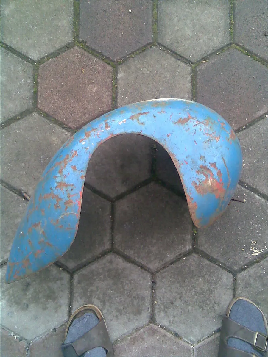

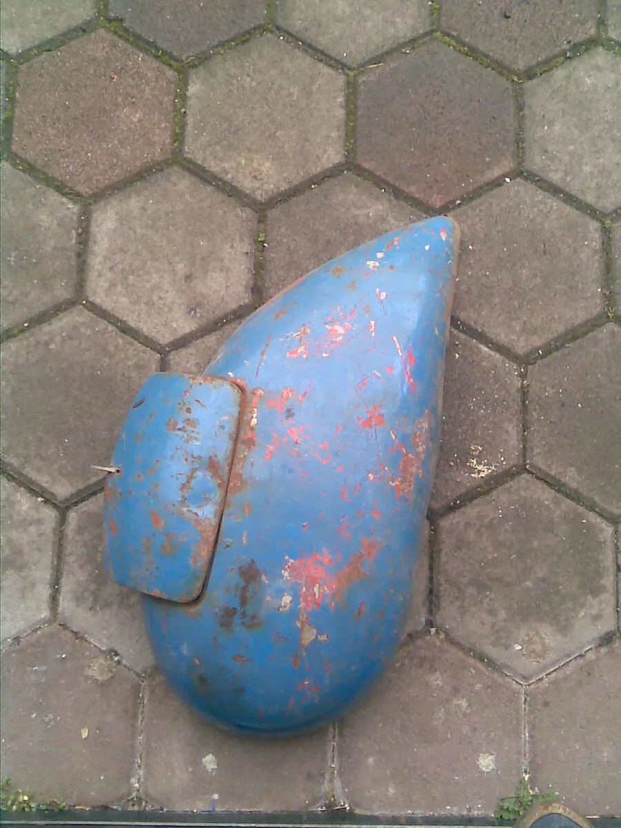

    Sind das 2 verschiedene Backen oder gehört das so ? ^^ ( *noob ist* )

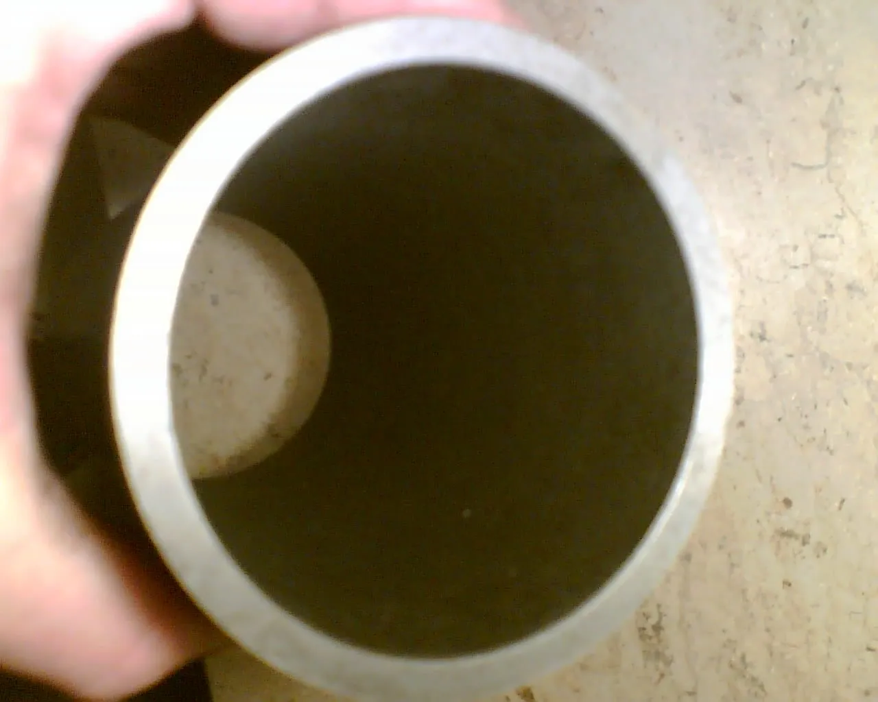

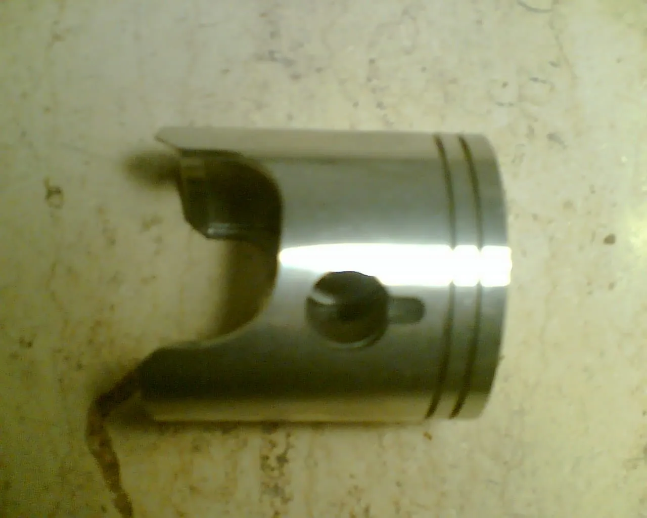

    Wie ist der Motor denn so im Ansatz geplant und warum baust Du auf dem Cosa Motor auf?
    werde 2 motoren aufbauen
    1.motor : FALC Zylinder , Schwammerllanghubwelle mit Membrankasten über beide Hälften( falls der falc kein Direktsauger wird) ,mikuni 34SS vergaser , Fichtl Auspuff
    2. Motor : Aufgebohrter 211er malle mit Stahllaufbuchse 70mm Bohrung Hondakolben , KTM pleuel ,Lange langhubwelle 62,5mm hub , mikuni 34ss bzw 39 PWK, S&S Right Auspuff
    Cosa deshalb da der eine breitere traverse hat und somit genau in den Wideframerahmen passt desweiteren hat er die gleichen(guten) teile wie ein Lussomotor verbaut bei deutlich günstigeren Preis
    @ schmiddl
    gehört so ;)
