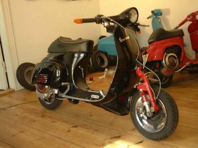

    Hallo Leutens,
    ich möchte neben mehr Speed meine Kleine etwas ans klassische anpassen. Mir schwebt da der Sattel mit Sitzkissen, das tropfenförmige vordere Schutzblech und eine eventuelle Rundung und Senkung des Heck vor, wobei das wohl nicht einfach machbar sein wird. Auch möchte ich das vordere Beinschild etwas schmaler gestalten ohne gleich das Gesicht völlig zu verändern. Hat jemand schon ähnliches gemacht ?!

    nachdem ich jetzt vermessen und gezeichnet habe, ist der Umbau doch recht einfach. Für den Sitz werde ich eine normale PK-Bank missbrauchen, abschneiden, neu beziehen und mit einer Grundpaltte stabilisieren um dann vorne den Sattel zu integrieren. Die Bank wird dann wie gewohnt nach oben geklappt und behält ihre Funktion.
    Das Heck geht wohl nicht ohne Flex und einen 8cm Blecheinsatz. Die Seitendeckel bekommen eine Verlängerung und einen schönen Schwung angepasst ans vordere Radhäuschen.
    Apropos, wer einen solchen vorderen Radschutz abzugeben hat, bitte melden. Vielleicht einer in schlechtem Zustand da er verkleinert werden muss und ich keine oldieteile kaputt machen möchte.

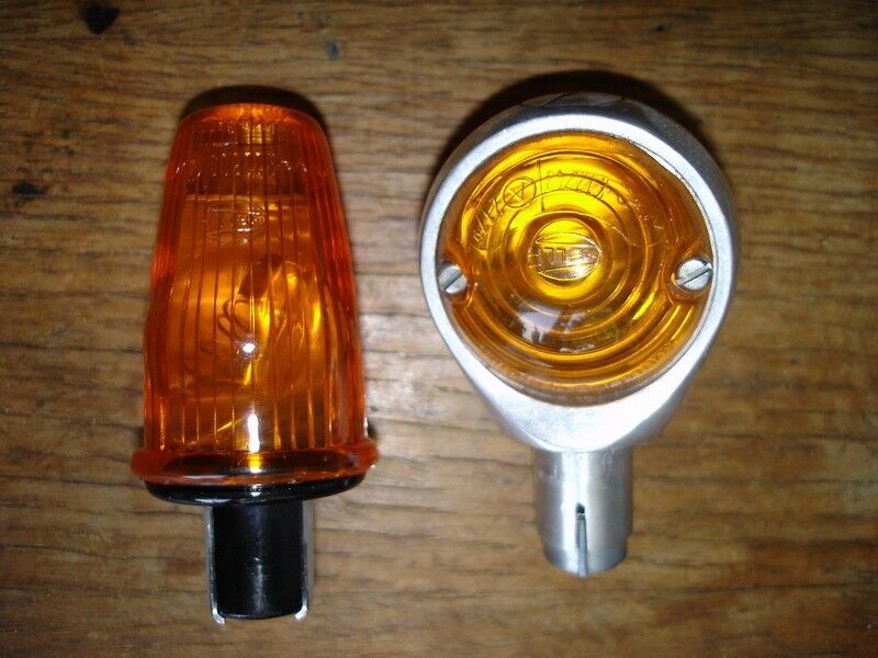

    die Lenkerendenblinker gibbet auch von Hella, heißen "Ochsenaugen", die sind eigentlich der Klassiker was Lenkerendenblinker angeht, kennt jeder, Standard an ner Harley und kommt natürlich auch an ner Vespe gut.
    Hier mal ne Hilfe zum Einbau:

    Im direkten Vergleich machen die klassischen Lenkerendeblinker einen schlanken Fuß,während die Ochsenaugen auf Schmallblech klobig wirken.

    Bei den Ochsenaugen dachte ich eher an die Kellermann, eventuell sogar eine der verchromten und eutlich Zierlicheren... muss ich mal probieren....
