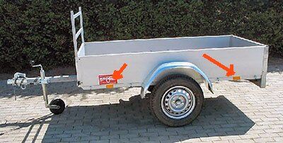

    Hi, nee stimmt nicht "gelbe seitliche Rückstrahler" sind die reflektierenden Dinger die auch an Anhängern oder Wohnwagen sind. Die Dinger die Ihr meint sind Blinkleuchten.
    klaus
    ok danke, an sowas hab ich natürlich garnicht gedacht.....
