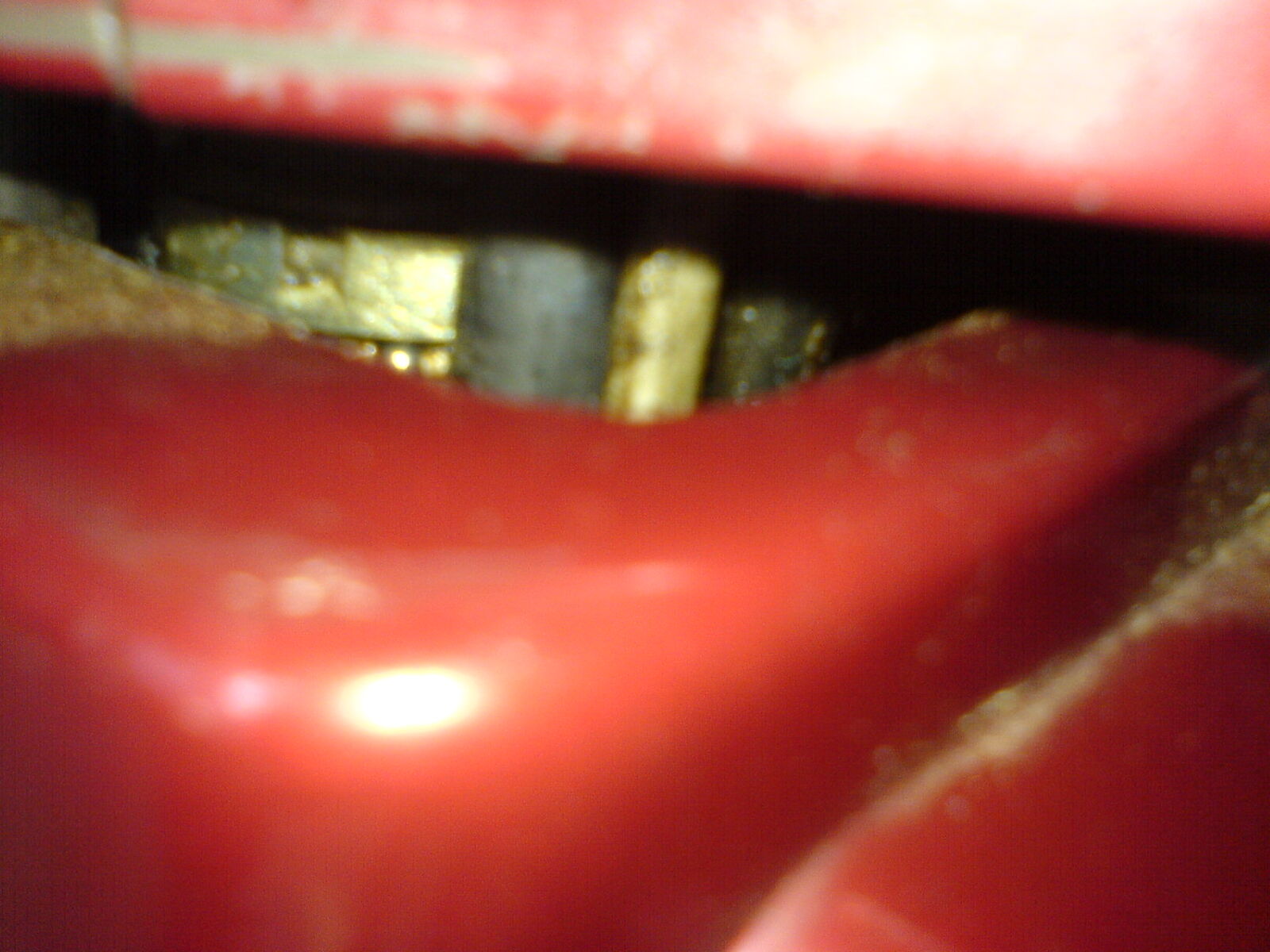

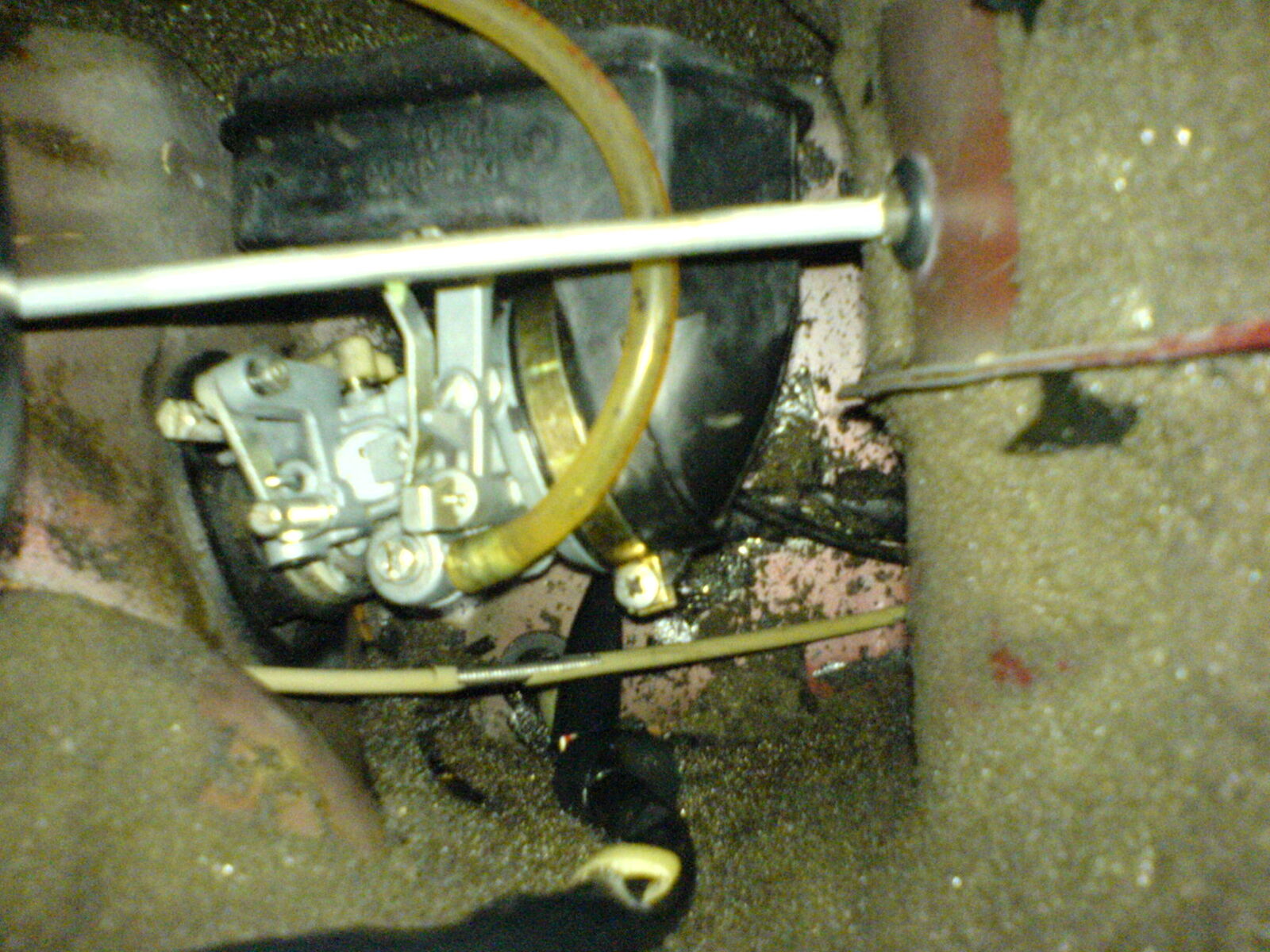

  • humbuk
    140
    Vespa PK50XL
    • July 21, 2006 at 08:08
    Der Gaszug ist gerissen, folgedessen musste ich ihn wechseln. Ohne Gaszug kein Gas ;)
    Ich finde das Schrauben an Rollern etc. ziemlich langweilig und macht mir nicht sonderlich viel Spaß.
    Der Grund warum ich das selbst mache ist der, dass ich einfach Geld sparen will. Die nächste Werkstatt ist 14 km entfernt. Und soweit will ich die Vespa nicht schieben.
    Werde gleich ein paar Bilder machen und sie anhängen
  • humbuk
    140
    Vespa PK50XL
    • July 21, 2006 at 08:53
    anbei die bilder

  • humbuk
    140
    Vespa PK50XL
    • July 21, 2006 at 09:28
    Hehe, hab den Gaszug endlich durchgezogen bekommen.
    Nur bekomme ich den kleinen Noppen am Vergaser nicht so angebracht, dass er wegrutscht. Und wie ich den Nappen am Lenker festmachen soll weiss ich auch nicht. X(
    Einmal editiert, zuletzt von humbuk (July 21, 2006 at 16:02)
  • kasimir25
    455
    91
    essen
    pk 50 s
    • July 21, 2006 at 16:57
    du meinst wie du den nappen am lenkrohr oben festmachen sollst?!
    ich hoffe, wir reden jetzt nicht an einander vorbei.
    also dieser nappen zum festmachen oben am lenker, sieht so aus wie ein kleiner bolzen? rund? und dadran ist der gaszug?
    wie soll man das beschreiben?
    weißt du noch wo der gaszug oben am lenker festgemacht war? und wo dieser bolzen rein muß am lenkrohr?wenn der bolzen drin ist, dann hat diese halterung irgendwo nen klitzekleinen schlitz und da kannste dann den gaszug reindrücken und dann müßte der gaszug fest sein und das seil vom gaszug nach unten verlaufen können.
    mach doch nochmal ein foto von der halterung am lenkrohr! das kann man echt scheiße erklären.
