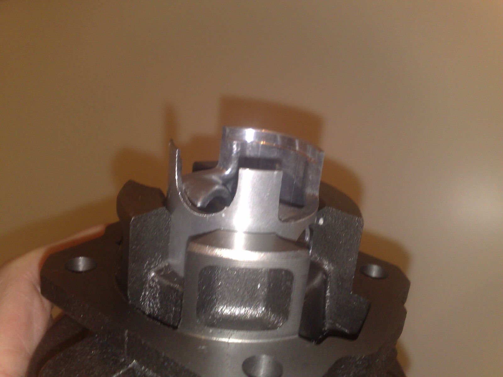

    1)
    Guckt ihn euch mal an, kann es sein, dass da seitlich so eine Aussparung ist oder ist da was abgebrochen und ich muss ihn umtauschen?

    Das gehört so. Der Kolben muss mit der geschlossenen Seite Richtung Auslass montiert werden.
    Der Knall wird eine Fehlzündung gewesen sein, weshalb - keine Ahnung.

    1) Jawoll, das gehört so

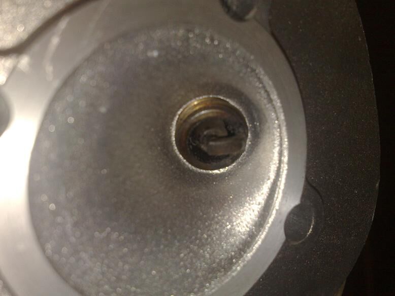

    • October 29, 2008 at 18:12
    • #338
    Danke, darf die soweit reinragen?

    1,013
    60,198
    11,657
    • October 29, 2008 at 18:32
    • #339
    ja, darf sie
    ne ngk6er oder bosch 5er wär besser, die verrußen dann nicht so schnell.
