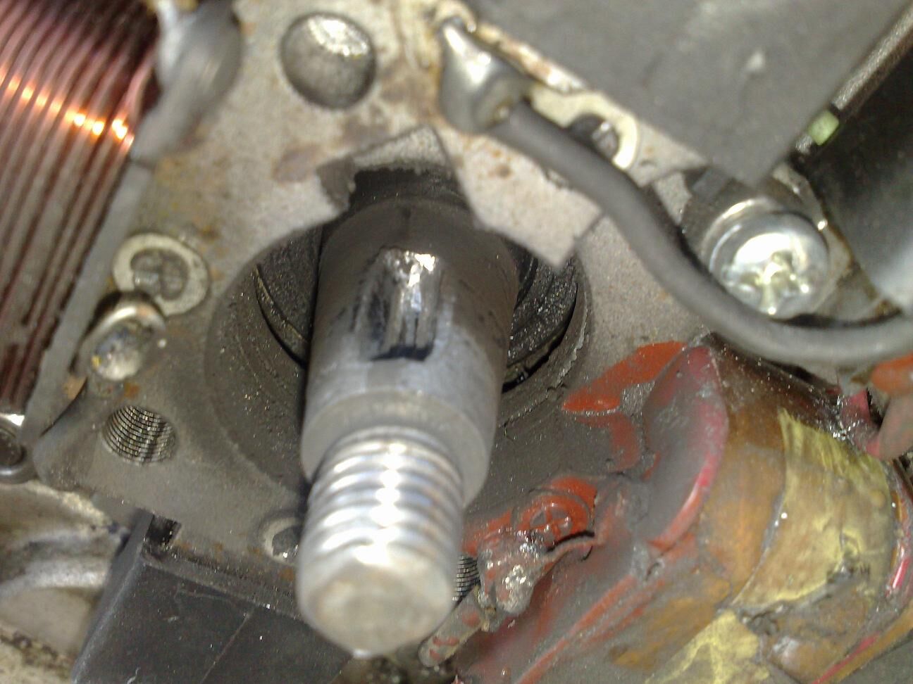

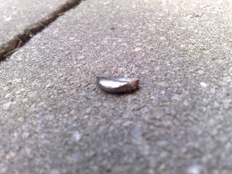

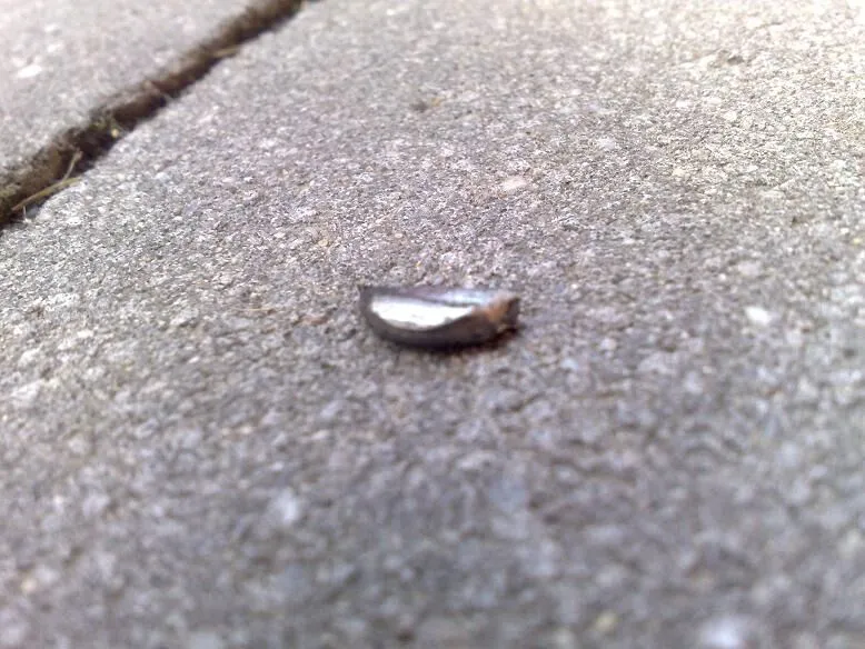

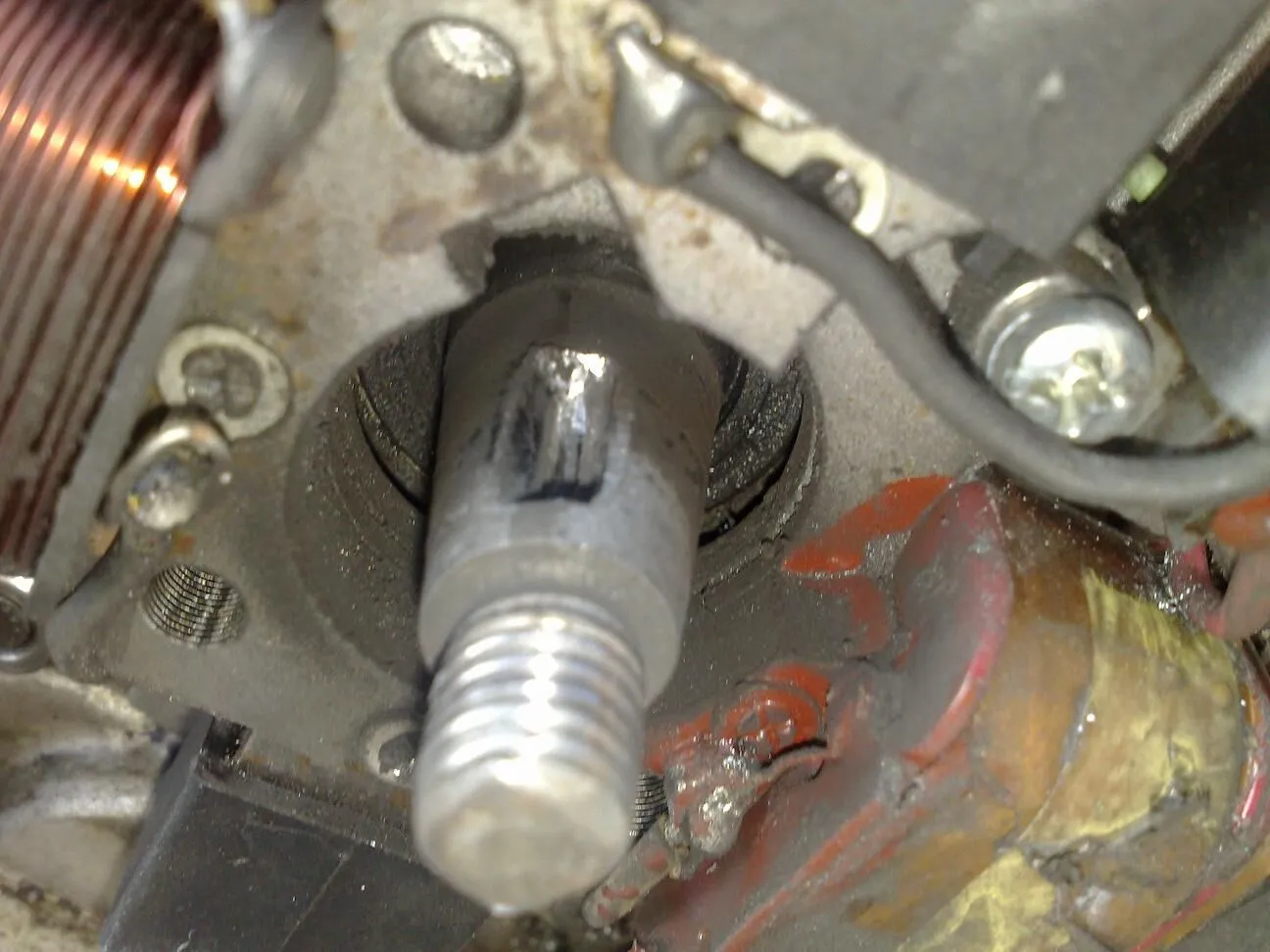

    Habe jetzt wieder ein Problem:
    Halbmondkeil hat sich verabschiedet, komplett ausgelutscht die Nute auf der Kurbelwelle und Keil auch krum.
    Richtig fieses Geräuch, musste von der Schule mit 30 nach Hause gurken.
    Einzige Lösung neue Kurbelwelle und neues Polrad, richtig?
    Kurbelwelle tauschen ist doch nicht so schwer, oder?
    Spalten ist klar, aber stellt kein problem da, oder?
    Welchen Werkzeug benötige ich?
    Welche Arbeitsschritte?
    In der Sufu finde ich nichts bezüglich dem Tausch der Welle.
    Direkt die Race Welle, oder?Habe nen 50er Polini drin.
    Danke

    Wenn du den Motor auseinander hast, nimmst du die alte Welle raus und tust die neue rein. Eigentlich sehr einfach, Anleitungen zum Motorspalten sollten mit der Suchfunktion reichlich zu finden sein. Reparabel sehen Polrad und Kurbelwelle jedenfalls nicht aus. Wenn du ein neues Polrad und eine neu Kurbelwelle hast, denke an die Zahnscheibe unter der Polradmutter, sonst hast du das gleiche Problem bald nochmal.
    Aber wenn ich mir das Topic so ansehe, werde ich den Eindruck nicht los, dass du ständig irgendwas kaputtschraubst. Wäre vielleicht eine Überlegung, den Motor einmal von jemandem mit Fachkenntnis richtig machen zu lassen, dürfte am Ende deutlich billiger werden.

    Mach alles gewissenhaft und so wie mans dir sagt! 19 Seiten nur um ne XL2 schneller zu machen... naja klingt doch nach n Haufen Fehlern in der Ausführung. KuWe-Tausch geht wie oben beschrieben, recht easy
