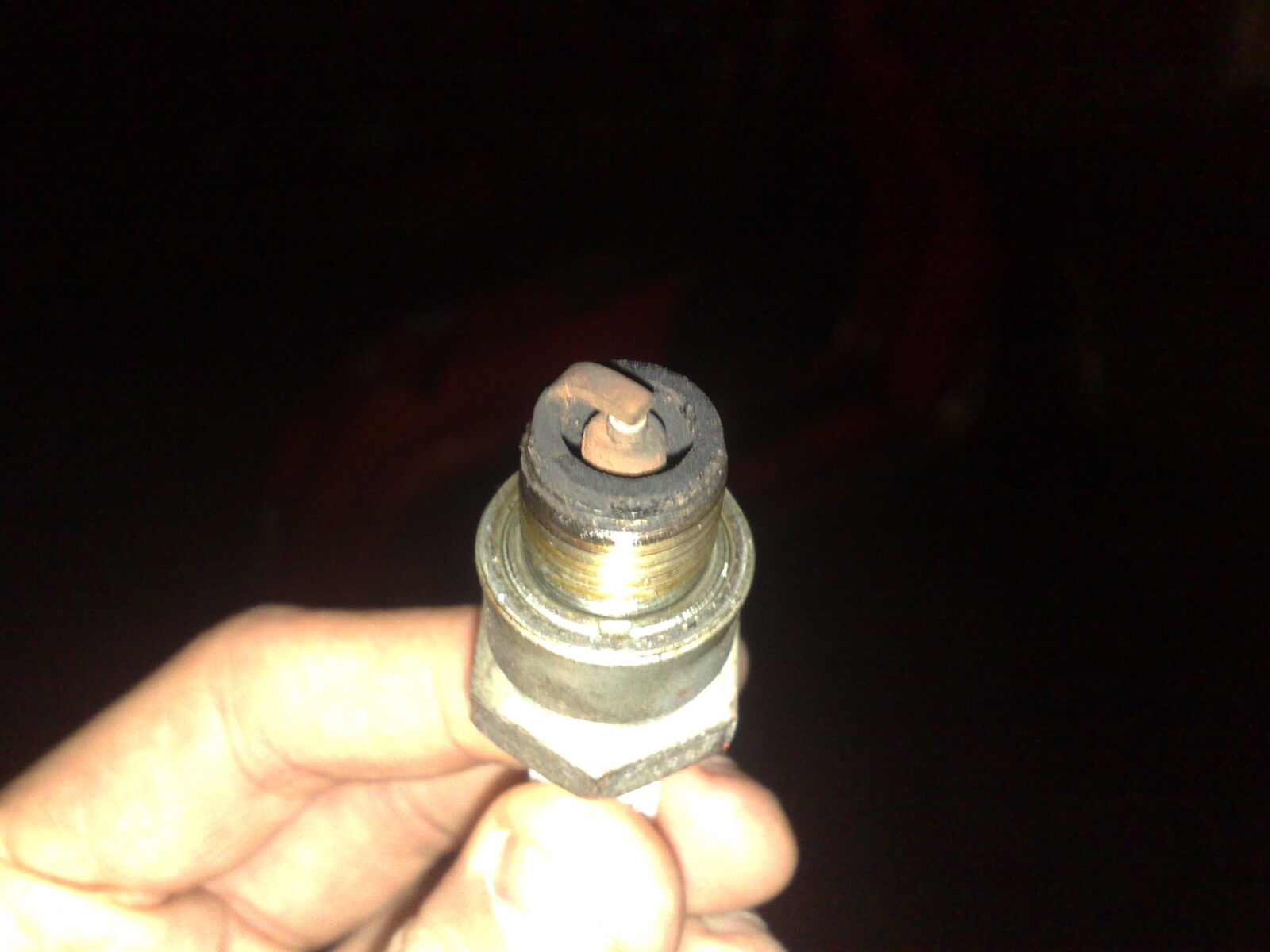

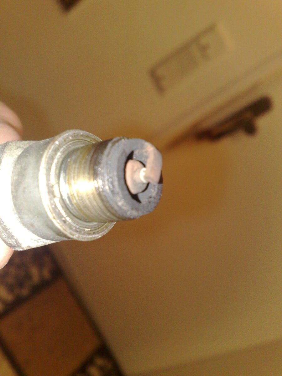

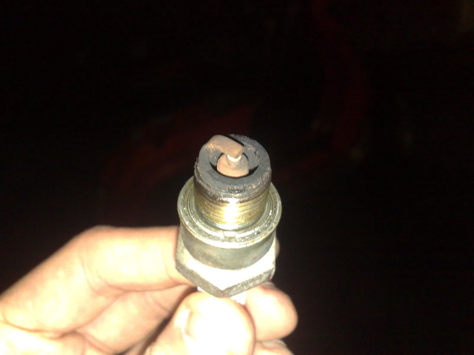

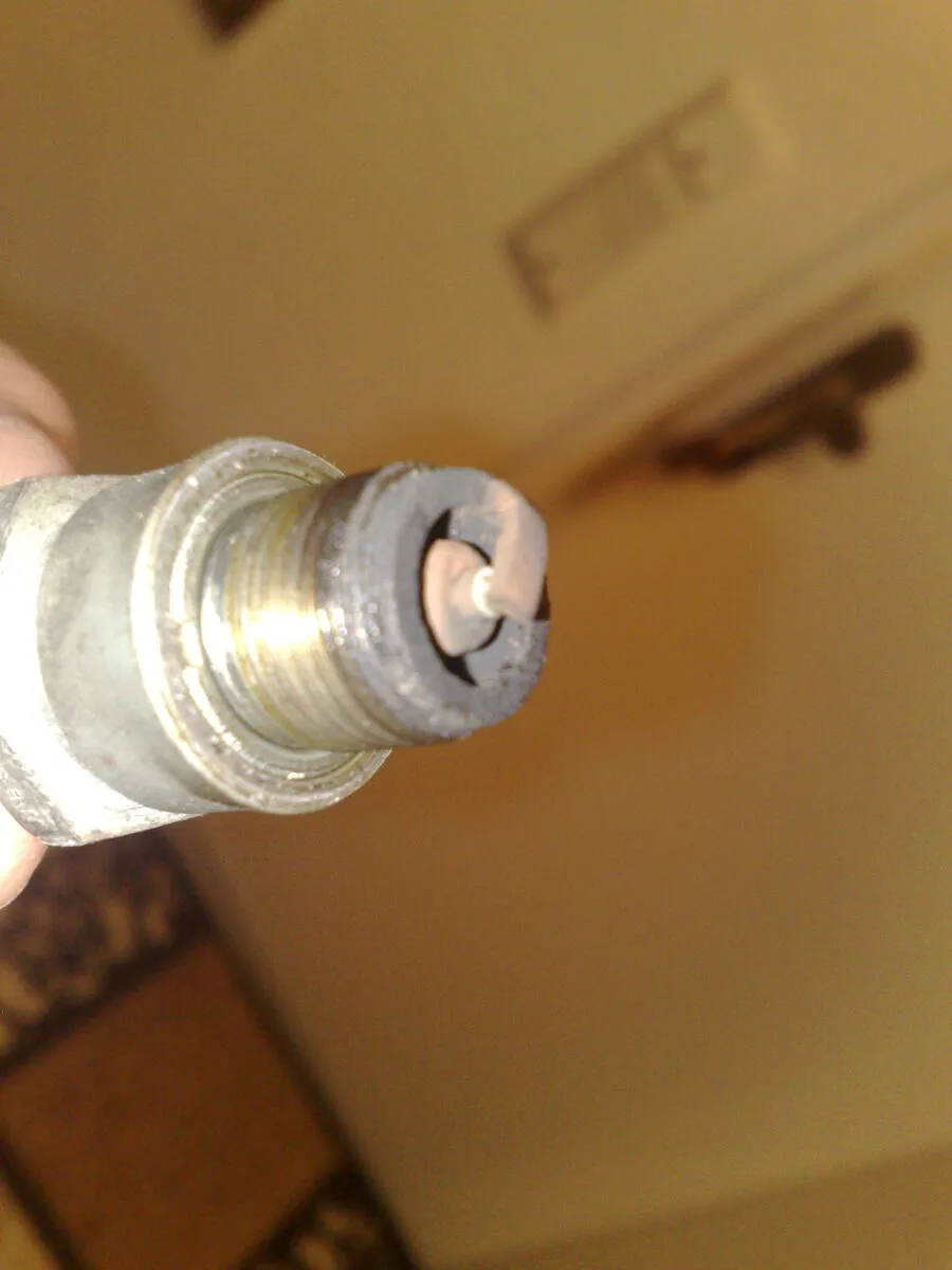

    • December 10, 2008 at 17:04
    • #409
    Was meint ihr, was es sein könnte, nachdem ich es ausführlich beschrieben habe?
      • 100.65 kB
      • 166
      • 127.6 kB
      • 166
  • Paichi
    16,304
    3,241
    Augsburg
    • December 10, 2008 at 21:20
    • #410
    Kerzenbild würde ich sagen ist Top! Würde mal an Vergaser gehen. Rausmachen und sauber machen, ist ja eh Winter und man hat Zeit dafür
