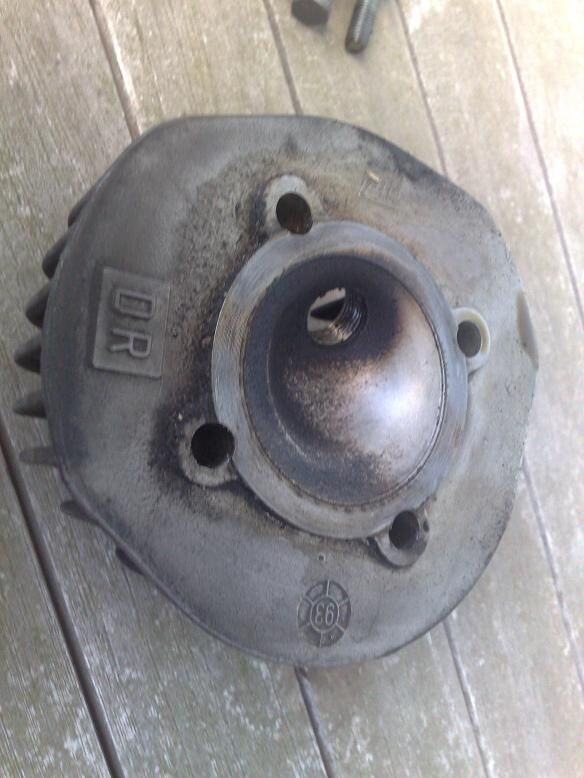

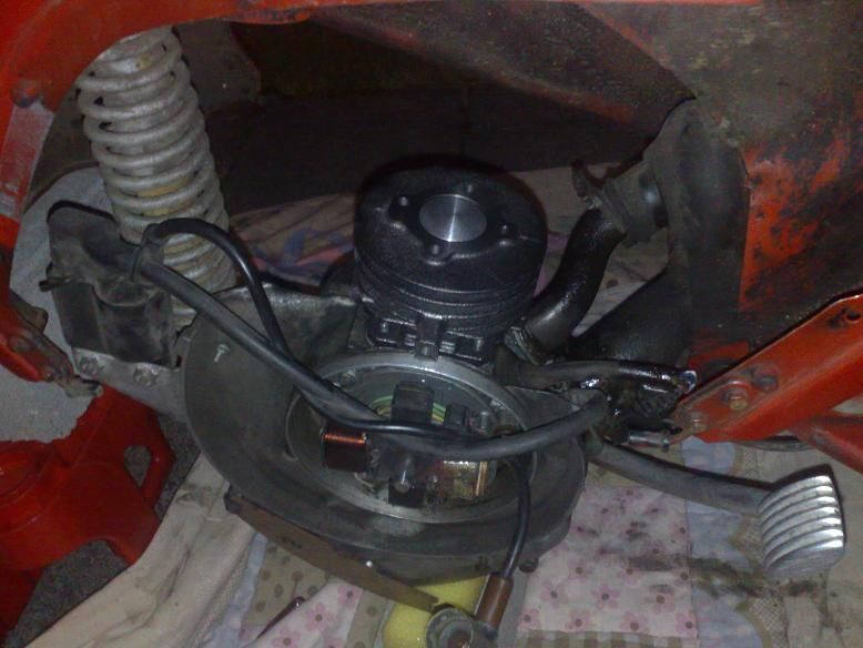

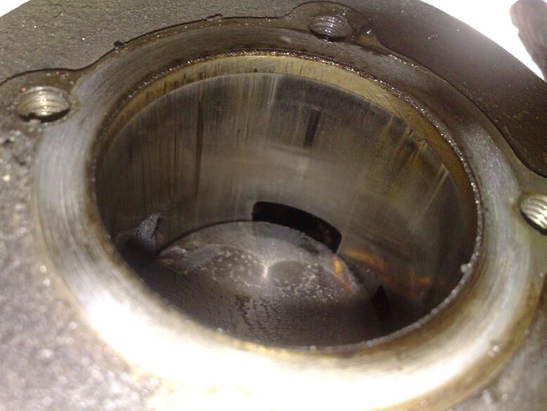

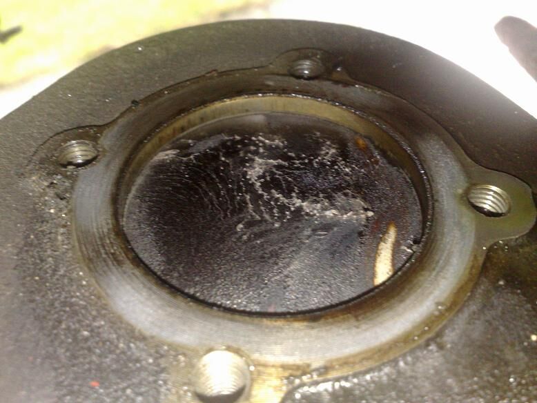

    Der DR ist glaube ich kein 50er, sonst müsste der Kolben ja so groß sein, wie der neue 50er Polini, den ich eingebaut habe, richtig?

    wenn beide zylidner gleiche kubikzahl haben, ist der durchmesser auch der gleiche :)
    also haste wahrscheinlich nen 75er DR.

    Joa, was mich sehr wundert.
    Zu weit nur 45km/h und Anzug wie ein Fußgänger, obwohl der Kolben/Zylinder noch gut aussehen :D
