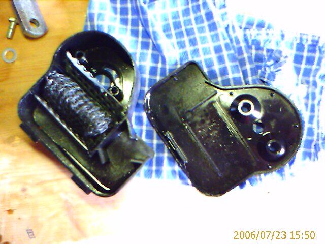

    auch wenn ich mich jetzt als totaler vollidiot oute ;) ich habe seit geraumer zeit probleme mit meinem schätzchen (säuft ab, startet meist nur mit anschieben). jetzt habe ich mir gerade den vergaser angeschaut und habe entdeckt, dass da ein filter nicht richtig drauf sitzt eigentlich nur noch da rumhängt. ist das der luftfilter? vermute ich mal, was kann da passieren wenn ich ne weile ohne den rumgefahren bin? enorme lautstärke entwicklung und der vergaser verdreckt? wie kriege ich den vergaser raus falls ich ihn reinigen muss? und gehe ich richtig in der annahme, dass der grüne kreis die gemischeinstellschraube ist???
    fragen über fragen hier zwei bilder dazu (am blauen kreis hing der filter)
    danke für eure aufmerkssamkeit!

    also
    ja, das grüne ist die gemischeinstellschraube
    wenn der luftfilter nur so draufgehängt ist ... macht nichts, bisschen mit benzin auswaschen, paar tropden öl in das drahtnetz rein und wieder richtig draufmachen
    vergaser rausmachen geht so:
    nimm dein bild mit dem grünen kreis, geh einfach im bild nach unten dann siehst da von unten so ne "schraube" hochkommen, entweder mim 8er schlüssel lösen oder mim schraubendreher
    dann den vergaser mit drehenden bewegungen nach vorne hin abziehen
    musst noch die zwei züge aushängen dann kannst ihn rausmachen
    und zur zündkerze: rausschrauben, zündkabel drauf, da brauchst nu keine zange oder sonstwas sondern einfach am kabel die ganze sache nehmen, das gewinde der zündkerze gegen irgendeine metallische stelle (am besten gehts unten am getriebe oder irgendwo am motorblock) halten und kickstarter dreten
    sollte ein blauer funke vorn an der zündkerze zu sehen sein
    den funken hört man auch ;)
