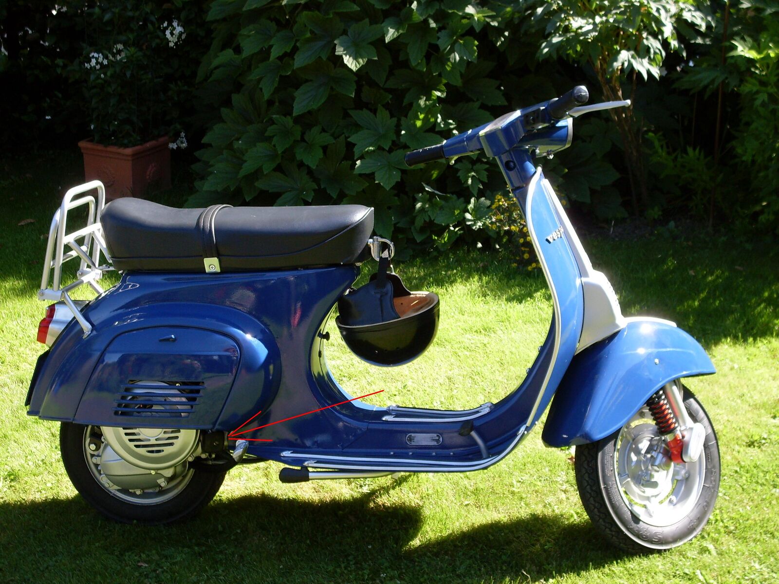

    • July 13, 2008 at 17:27
    da - bild geklaut bei philippo99 :thumbup:
      • 325.81 kB
      • 340
  • sonja
    40
    Wien
    Vespa 50 Spezial, BJ 78
    • July 13, 2008 at 17:36
    super, danke! bild sagt ja doch immer mehr als tausend beschreibungen ;-).
