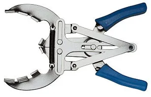

    Also Fachmännisch geht das nur mit einer Kolbenringzange bekommst du in allen gängigen motorradläden !

    stimmt schon, aber bei solch kleinen Ringen... die kannst auch locker mit der Hand draufmachen, da musst dich ohne zange auch nicht abquälen :)
