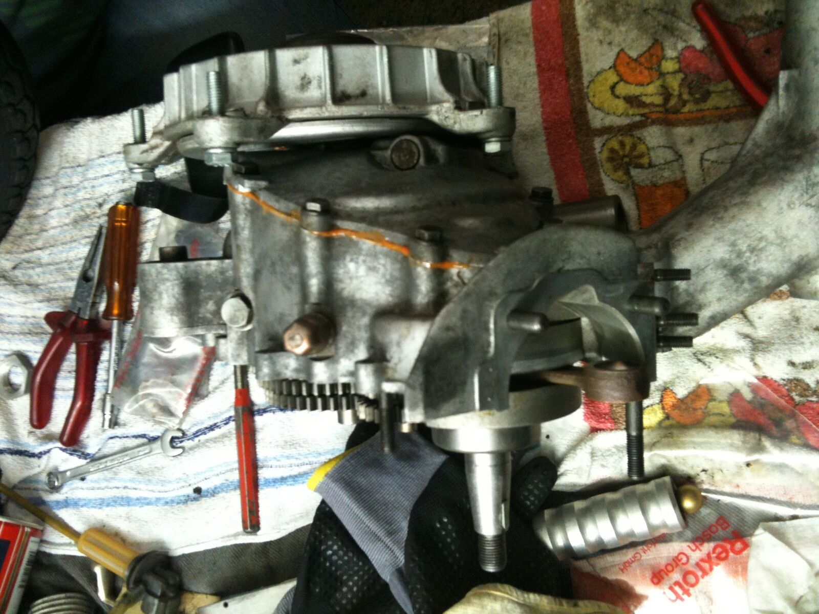

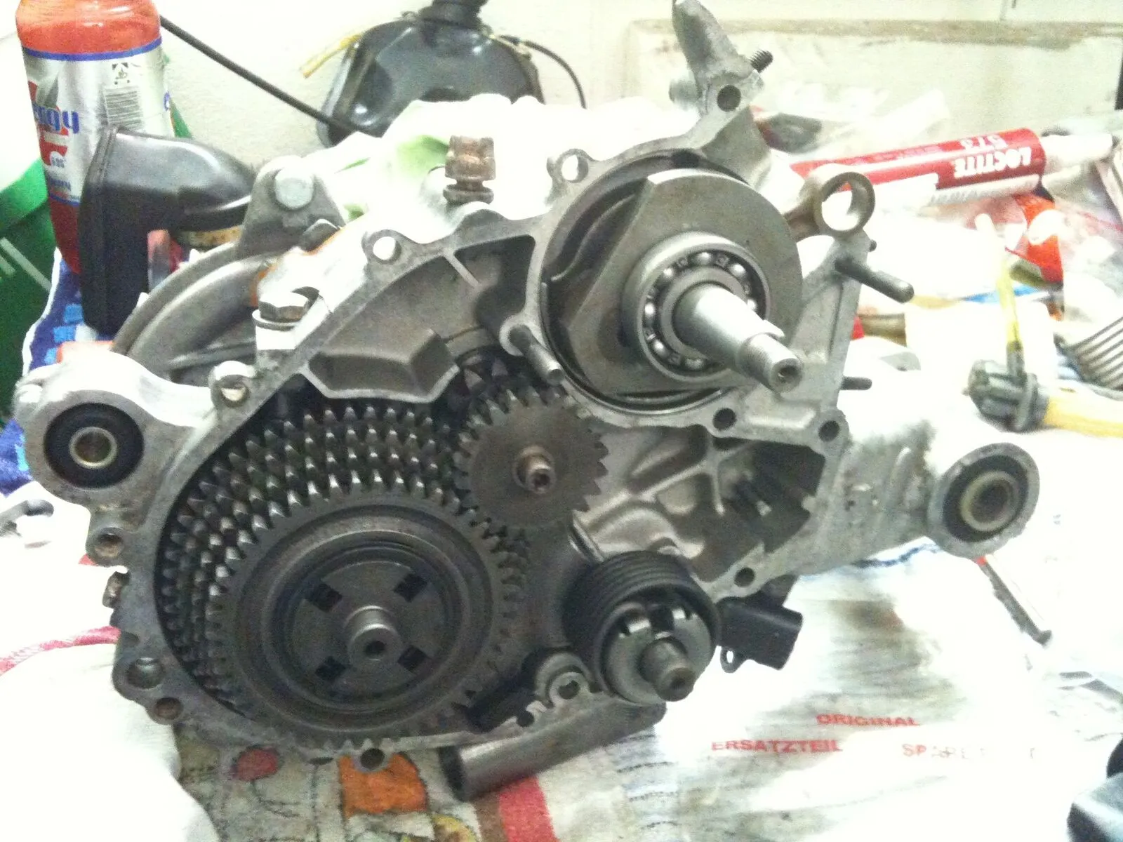

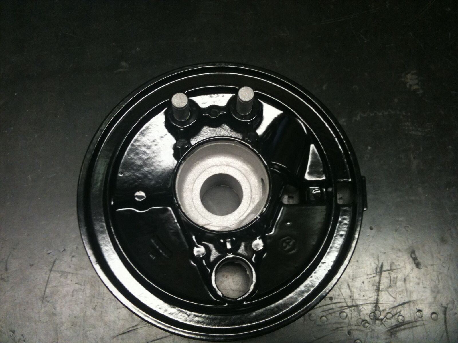

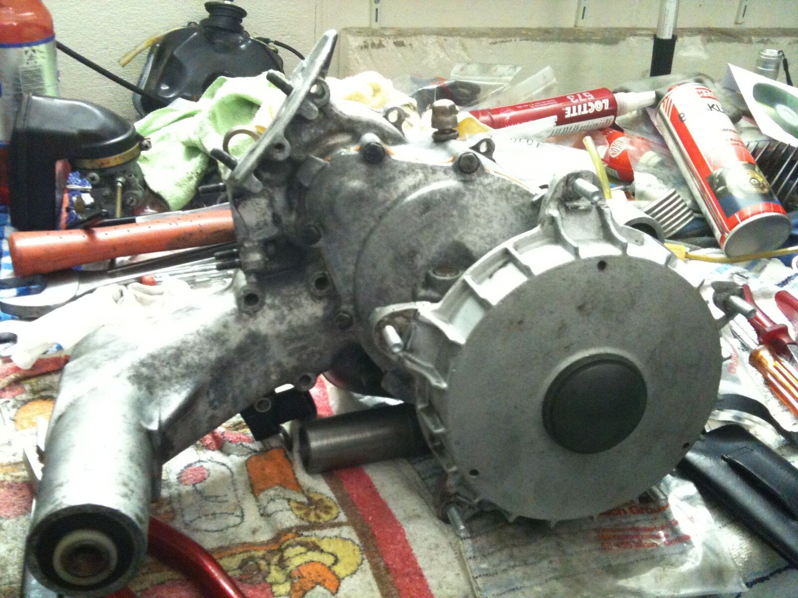

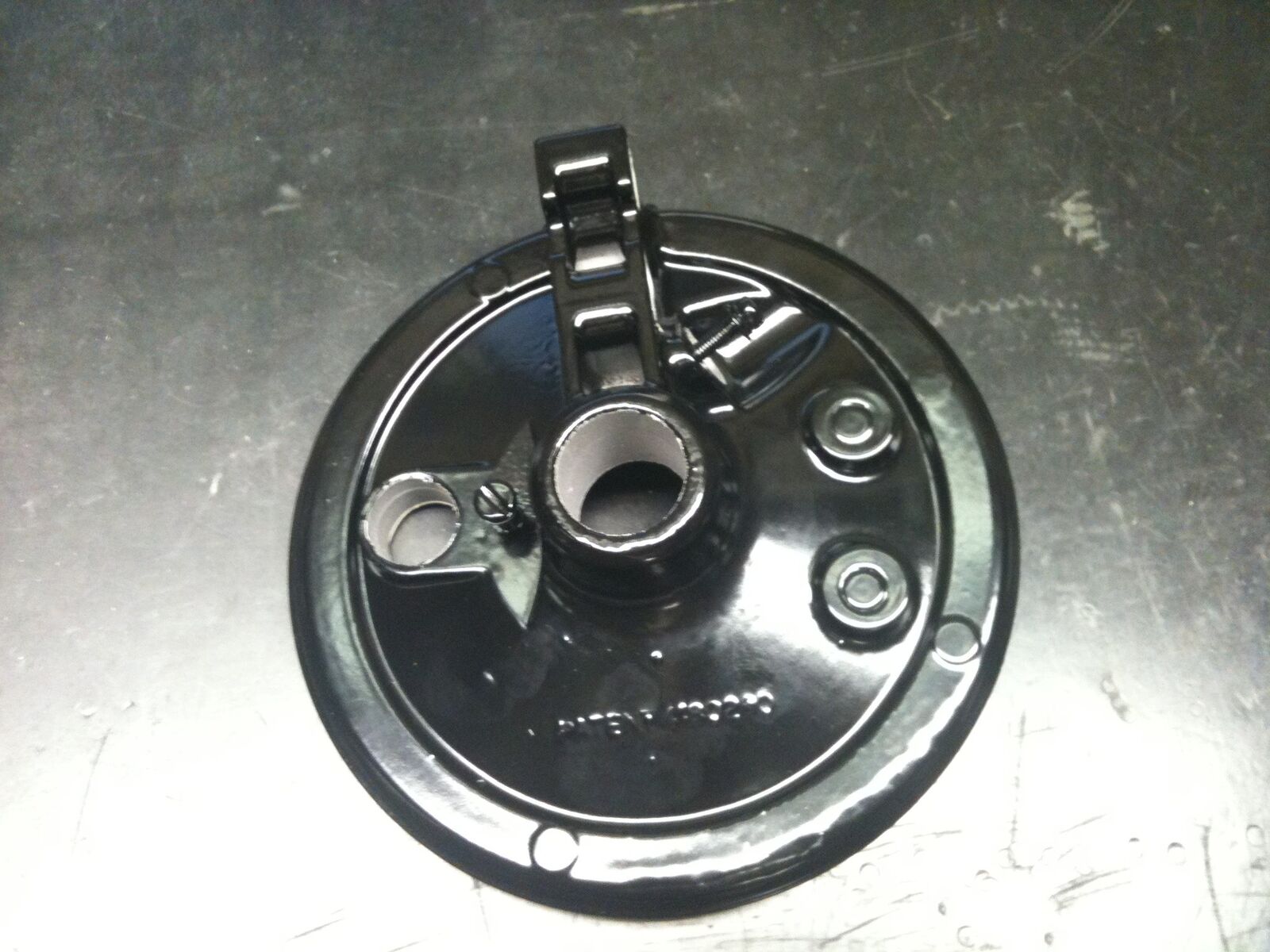

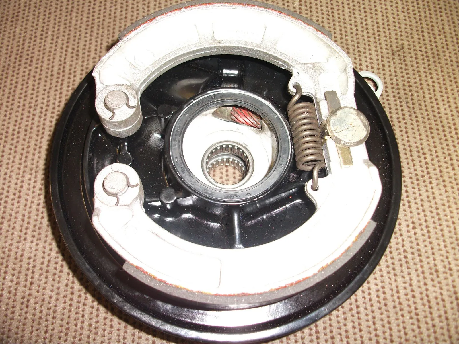

    So meine Lieben Rollerfreunde,
    hab nun ein wenig weiter gemacht. Motor halb zusammen, es fehlt noch das Kickeranschlaggummi.
    Bremsankerplatte Glasperlgestrahlt und sw. gelackt.
    Dann muss ich noch neue Teile bestellen um die Gabel zu komplettieren. Rahmen muss auch noch gelackt werden. Das war´s erst einmal.

  • Basjoe
    4,342
    830
    Dietzenbach
    so langsam zu viele
    • January 24, 2011 at 20:12
    • #47
    Hi
    will dich nicht ärgern, aber den motor kannste grad wieder zur hälfte auseinander nehmen. zumindest bremsankerplatte und kupplung.
    Der Tannenbaum(nebenwelle) muss zum zusammenbauen der motorhälften in der Lima seite stecken. Bekommst du so nie zusammen.
    mfg basjoe

    Meinst du mit Nebenwelle wo die vier Zahnräder drauf stecken? Aber hab ich doch auch so gespalten?? Baue doch nur in umgekehrter Reienfolge wieder zusammen?

  • PK-User
    5,531
    1,100
    Highdelberg
    PK 50 XL elestart, PX189 Parma
    • January 24, 2011 at 21:49
    • #49
    Das passt schon so...

  • pola
    Captain Cracked Rib
    16,039
    2,894
    69
    Rotown Rockcity
    pola-motori
    • January 24, 2011 at 22:00
    • #50
    es ist halt wesentlich einfacher die nebenwelle vorher in das lager zu stecken...

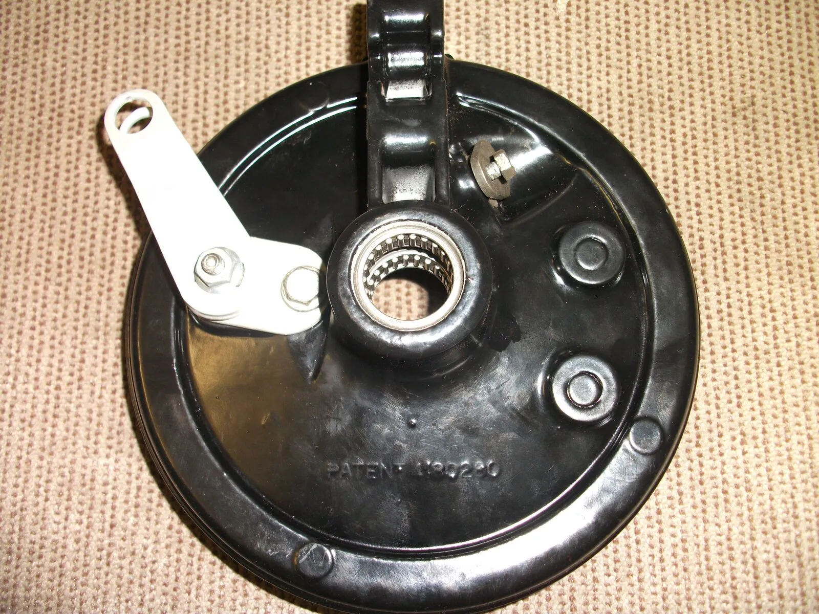

    • February 2, 2011 at 17:55
    • #53

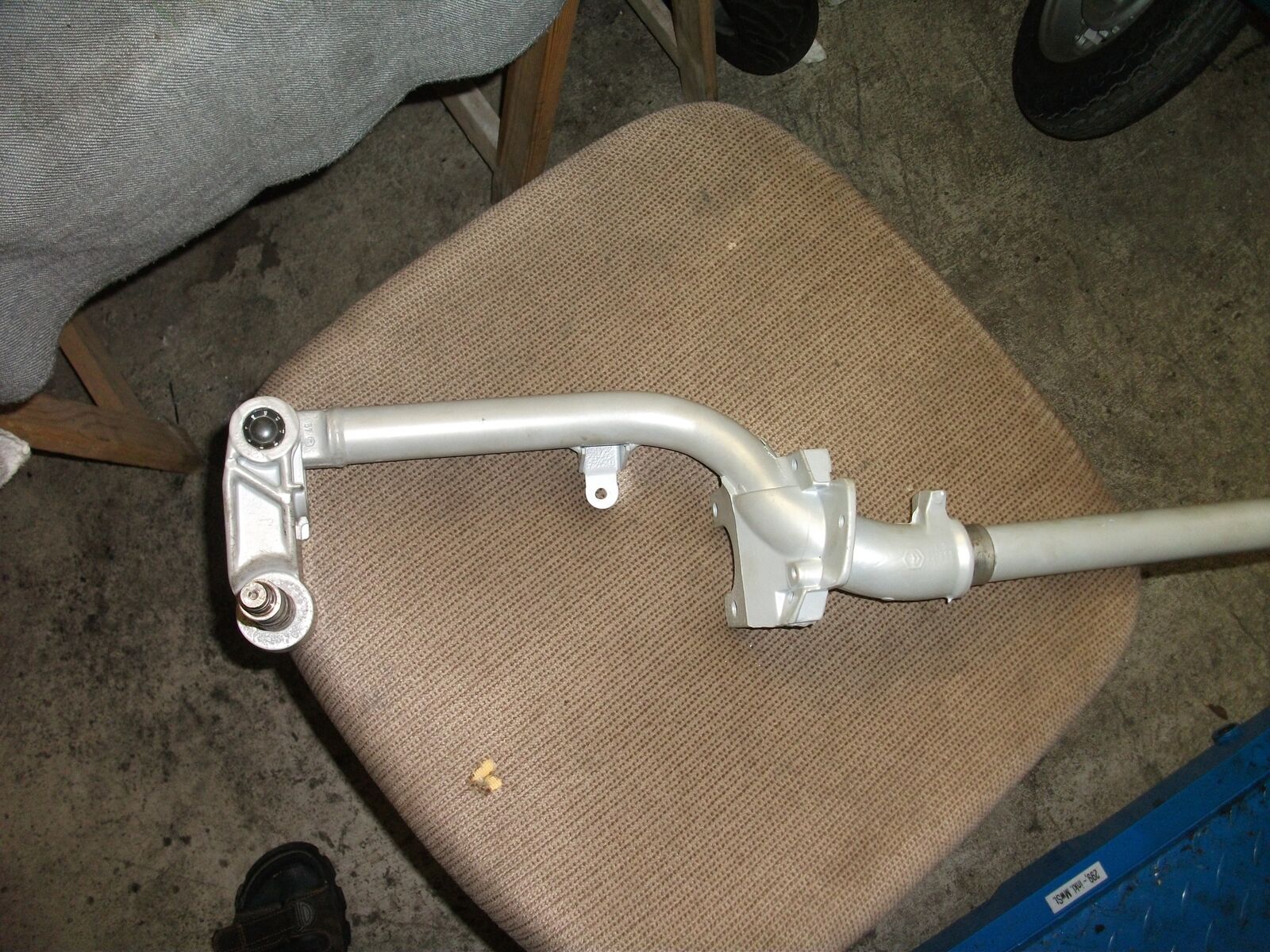

    Hab mal weiter gemacht.
    Die Bremsankerplatte komplettiert
    Die Gabel zusammen gebaut
    weitere Bilder folgen.

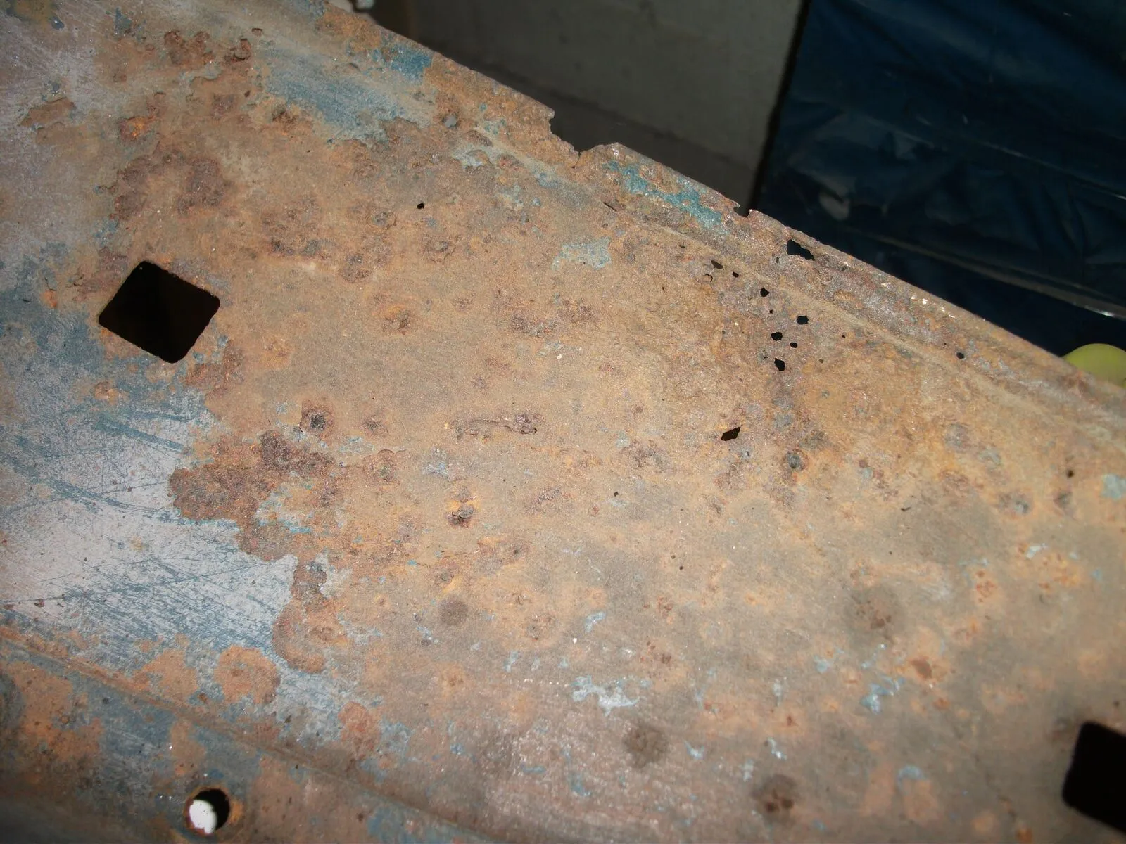

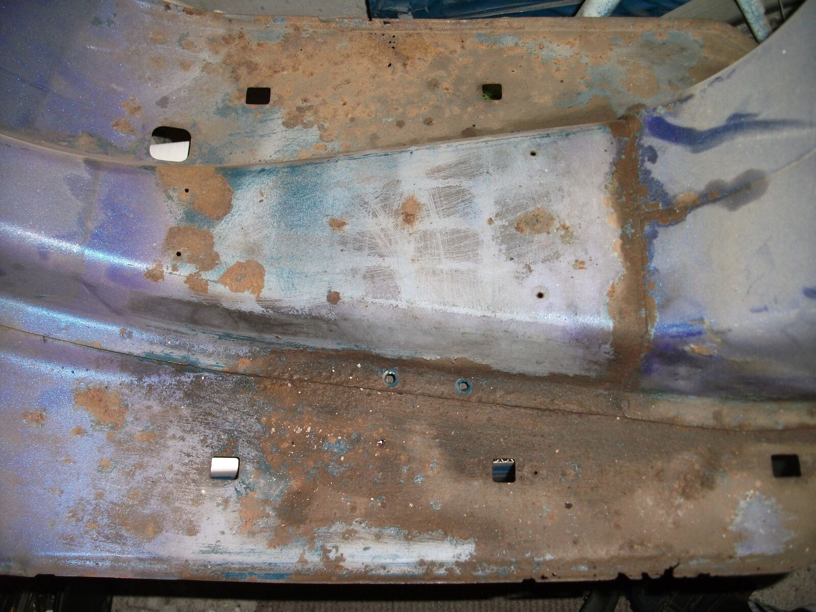

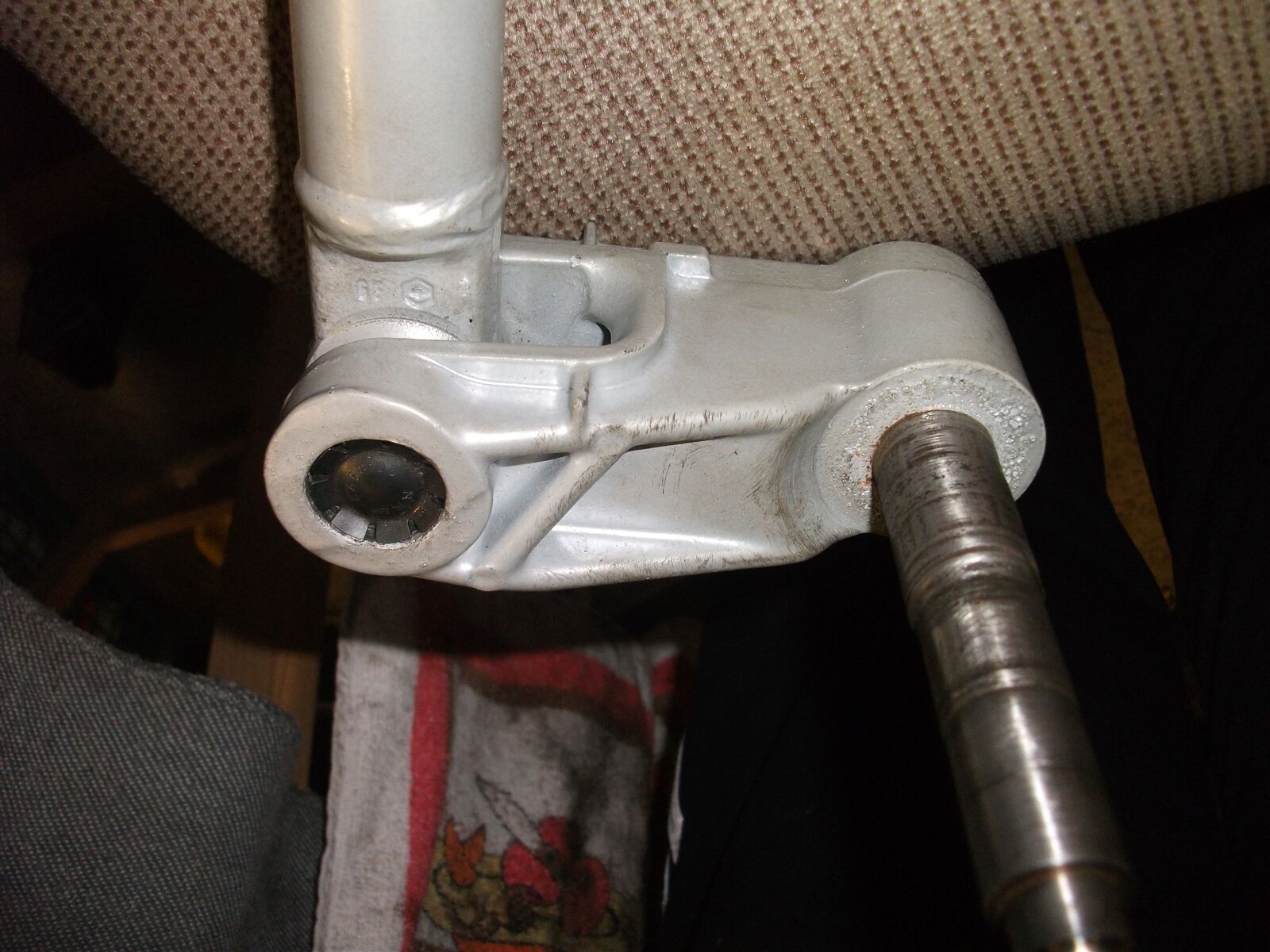

    • February 3, 2011 at 17:34
    • #54

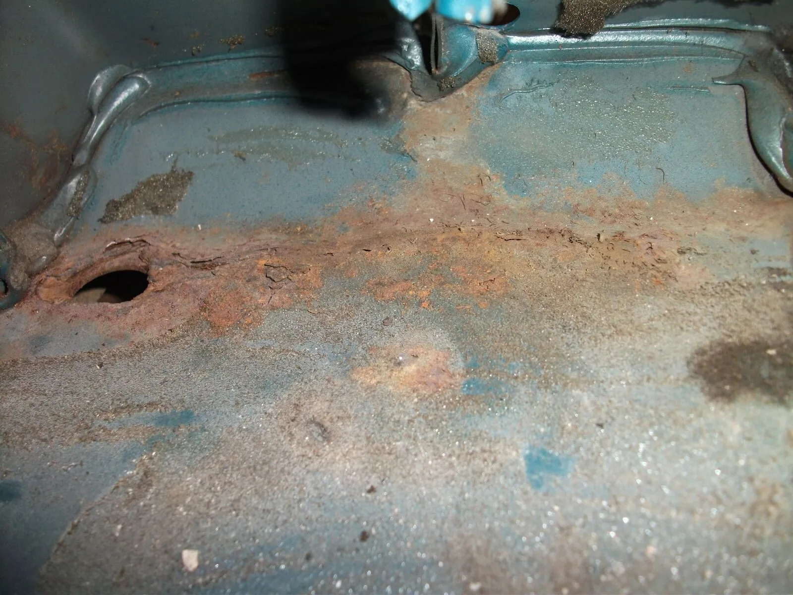

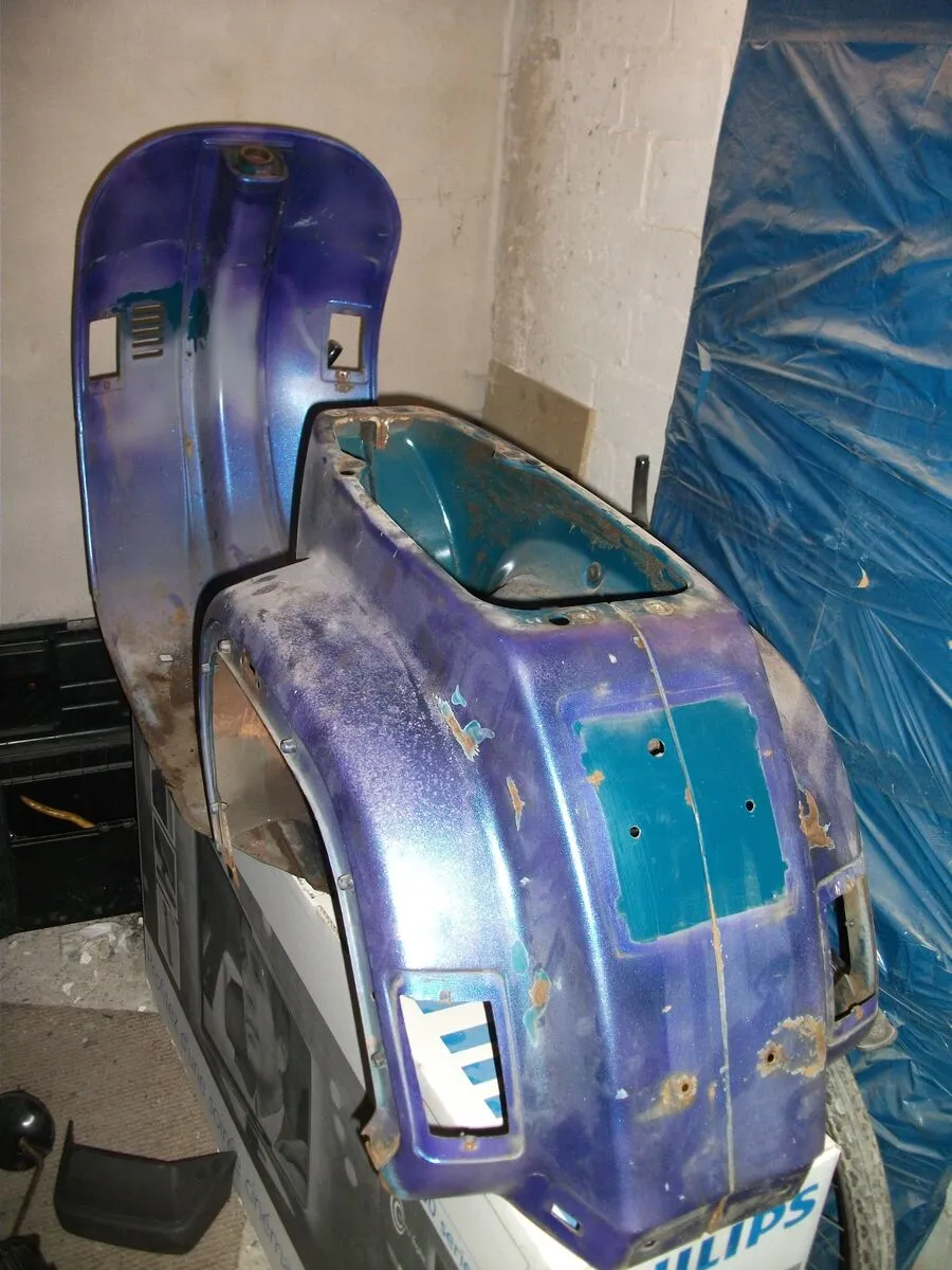

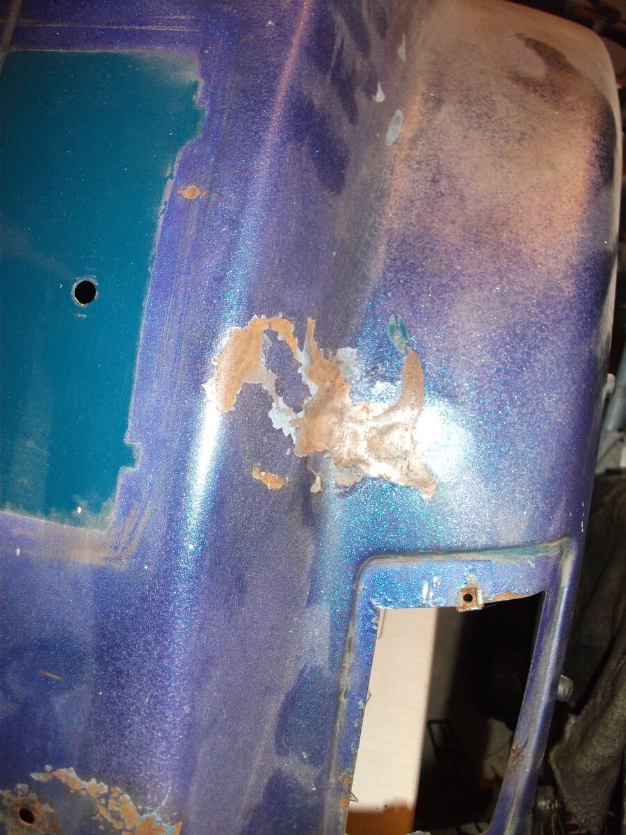

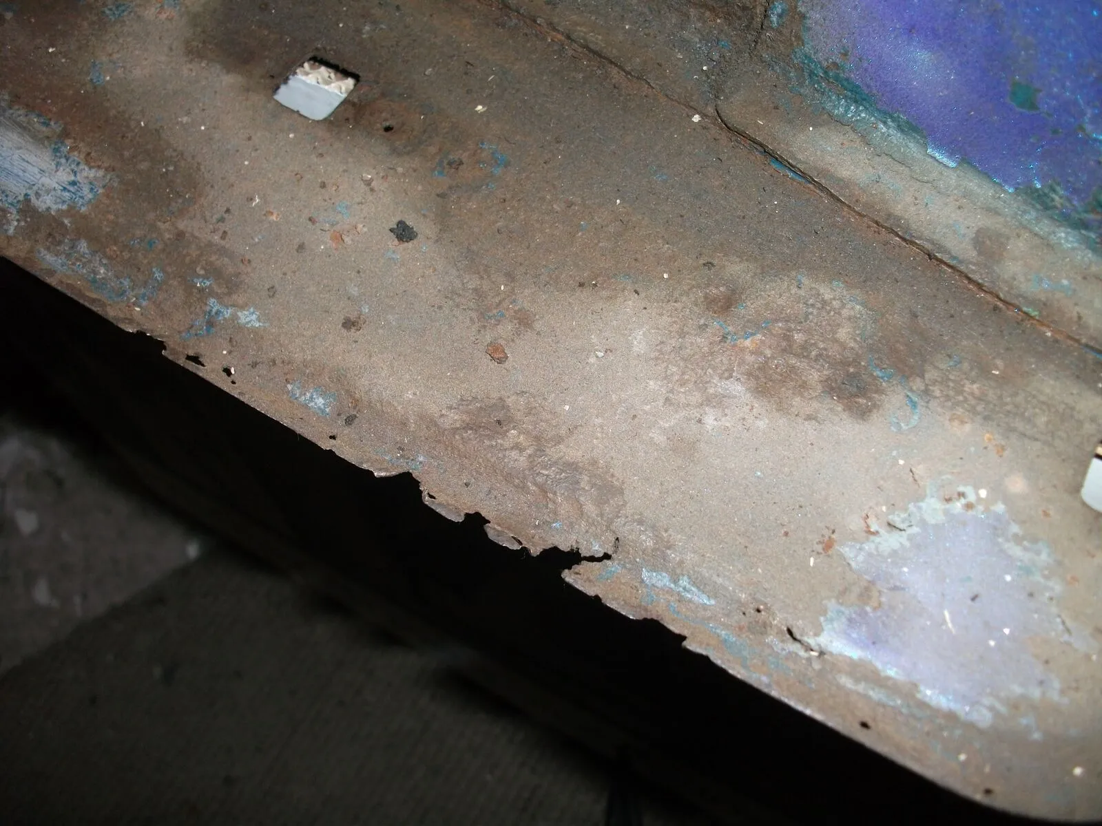

    Hier nun Bilder vom Rahmen vom jetzigem Zustand.
    Beim 6. Bild sieht man die Stossdämpferaufnahme. Kann man da noch was machen?
    MfG
    Mein PK50XL Projekt
    Mein PX80 Lusso Projekt
  • vespa_racer
    5,409
    894
    Österreich/Kärnten
    LML 125
    • February 3, 2011 at 19:01
    • #55
    Ja und zwar schleifen !
    Ich würde da nichts machen, nur den Rost komplett abschfleifen und fertig ! (hoffentlich tauchen drunter nicht solche löcher wie beim Trittbrett auf)
    Was machst du bei den kleinenn Löchern vom Trittblech? zu schweißen?

    • February 3, 2011 at 20:22
    • #56
    Die Rostigen Löcher wollte ich zuschweissen lassen. Kann selber nicht schweissen und hab auch keine Möglichkeit dazu. Die Löcher für die Gummimatten werden auch zu gemacht. Werde mir Trittleisten verbauen. Nächste Woche kommt der Rahmen vielleicht zum Lacker. Sollte ich bis dahin Schleifen? Womit mach ich das am besten?

  • Ulmi
    stupidness is not a crime
    13,997
    2,792
    • February 3, 2011 at 20:29
    • #57
    ab zum sandstrahlen damit

  • vespa_racer
    5,409
    894
    Österreich/Kärnten
    LML 125
    • February 3, 2011 at 20:47
    • #58
    Wenn er das Teil zum Sadstrahlen bringt dan ist von der FEderbein Aufnahme nicht mehr viel übrig !
    Die großen stellen mt der Schleifmashcine und die Stellen wo man nicht so gut dran kommt mit der Hand.
    Und danach nochmal alles mit der Hand feinschleifen und schauen wo eventuel noch was geschliffen werden muss !
    Meine Vespa habe ich selbst fast komplett bis aufs Blecxh runtergeschliffen ich habe 2tage gebracht war aber den ganzen Tag in der Werkstatt ich hate auch 4wochen danach blasen an den Händen.
    Deshalb würde ich meine Vespa nicht nocheinmal selber schleifen , sondern es machen lassen ;)
